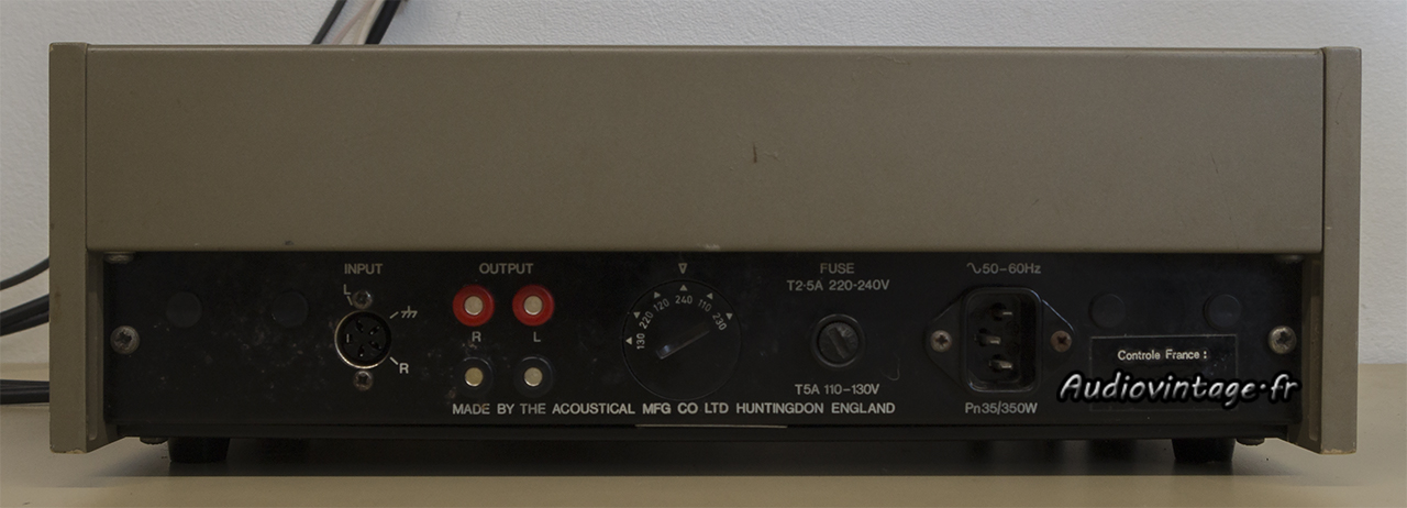

Un Quad 405-2 en panne et bien défraichi, remise en état complète pour ce bloc de puissance bien connu.
Quad 405-2 : à son arrivée.
Il ne fonctionne plus, un canal est HS, quelqu’un est déjà passé par là, difficile de savoir si l’intervention est la cause ou si une tentative de réparation a été faite.

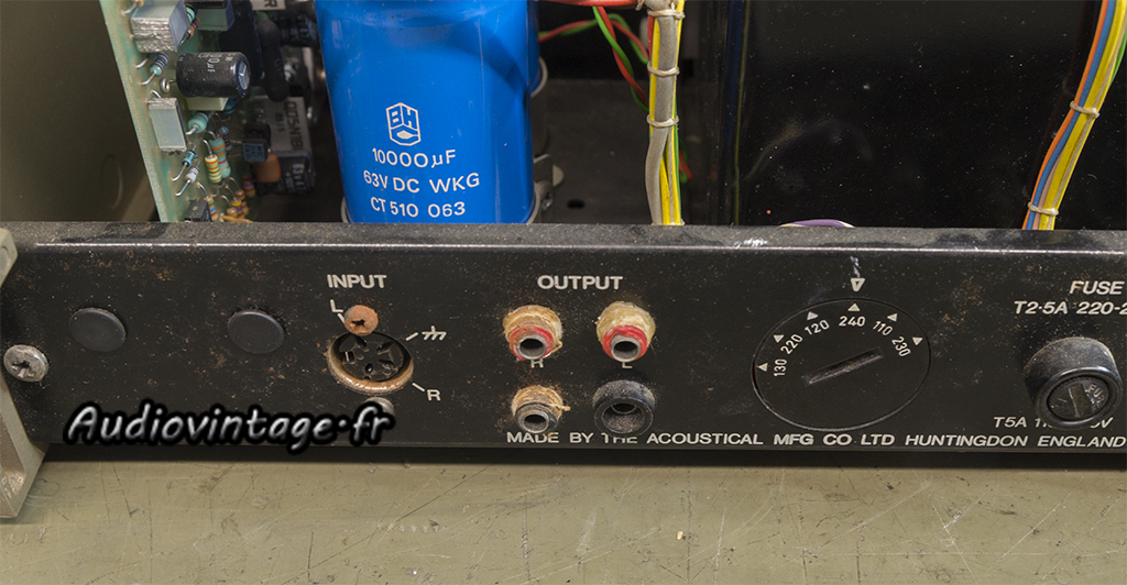

Quad 405-2 : connections HP à revoir !
L’état des borniers HP est déplorable, la plupart tiennent en place à l’aide de joint de plomberie.

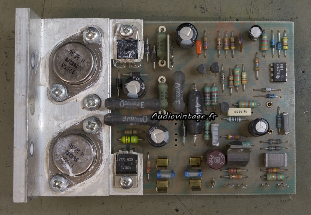

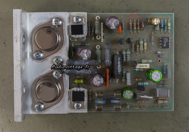

Quad 405-2 : en panne !
Le canal en panne. Les fusibles étaient HS et ont été retirés avant la photo.
Il manque un circuit limiteur, il y a un peu de bricolage dans la fixation des transistors avec le mélange des vis (pas toutes de la même longueur) et le remontage « bordélique » des importantes rondelles cuivre.
Quad 405-2 : circuit réparé et révisé.
Les transistors drivers et les transistors de puissances, HS ont été remplacés. Fusibles neufs en place tout comme les condensateurs chimiques (tous plus ou moins malades). Le circuit limiteur manquant est ajouté.

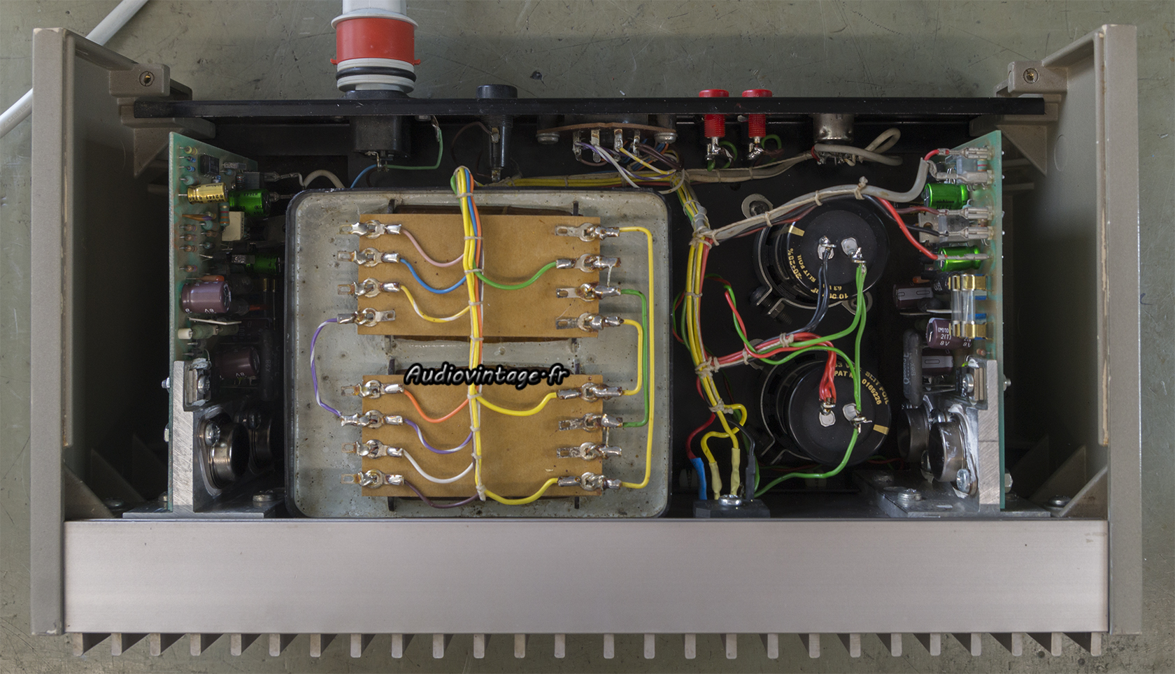

Quad 405-2 : terminé.
Les deux circuits sont remontés après remplacement des condensateurs de filtrages. Les nouveaux sont montés sur des adaptateurs en impression 3D. Le pont redresseur original était suspicieux, il est remplacé par sécurité. Enfin les prises bananes femelles HP sont remplacées, la led « on » qui était HS changée, et 4 pieds neufs montés sous le châssis.

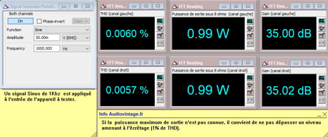

Quad 405-2 : distorsion-a-2x1w-sous-8-ohms

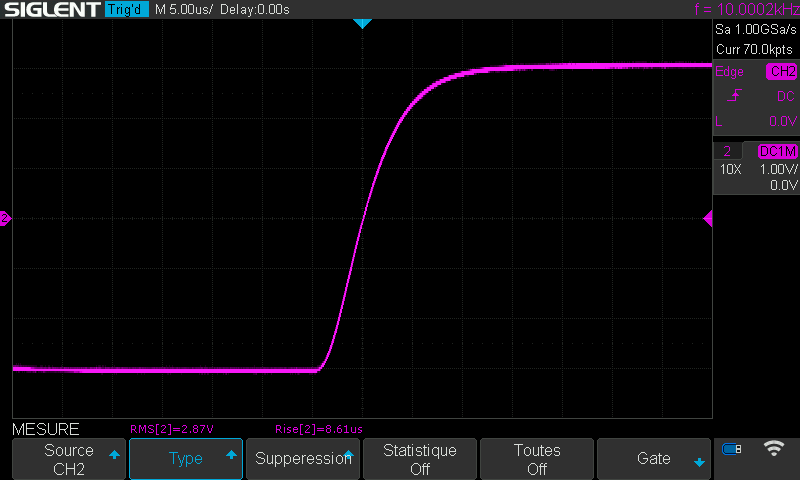

Quad 405-2 : temps-de-montee-a-10khz
