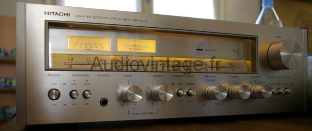

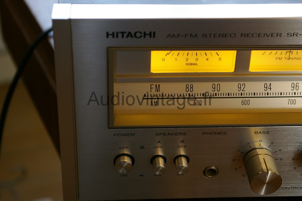

Pour ce tutorial, on va nettoyer un ampli-tuner Hitachi SR-603, en très bon état mais plutôt sale.

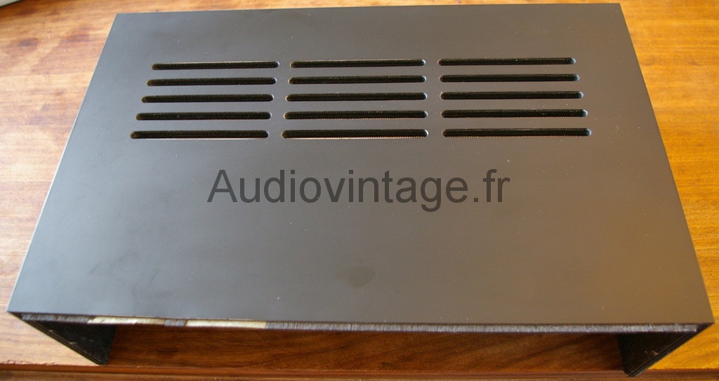

Le capot en bois va passer à l’eau + pierre d’argile. Pour enlever les marques de colles (étiquettes par exemple), l’acétone est un produit miracle, mais il faut y aller doucement car ça attaque facilement la peinture, et ne l’utilisez JAMAIS sur du plastique. L’essence F et l’alcool à bruler sont aussi de très bons compagnons…
Très souvent le dessous des amplis est constitué d’une plaque démontable qu’il sera judicieux de nettoyer également.

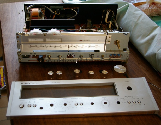

Les boutons s’enlèvent en tirant dessus sauf pour la molette du tuner qui nous donne l’occasion d’utiliser une clé Allen.
Repérez la position exacte des boutons sur la façade même s’ils sont identiques, une certaine affinité se crée après quelques années entre le potentiomètre et son bouton.

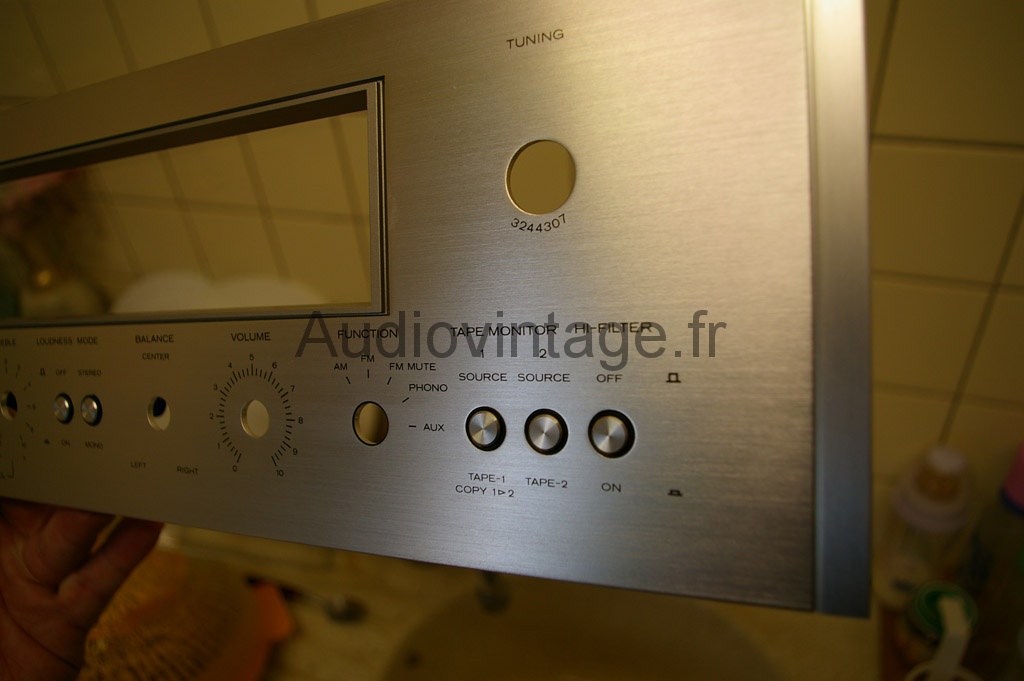

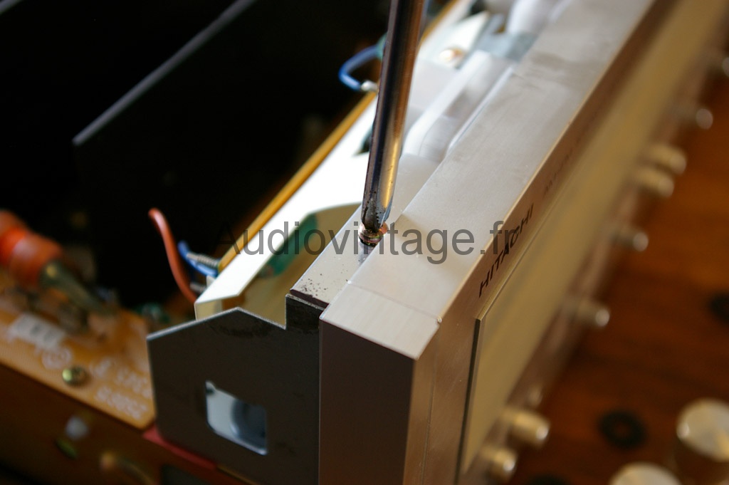

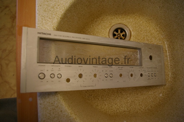

On démonte ensuite la façade en elle-même, deux vis dessus, 3 vis dessous pour cet appareil.

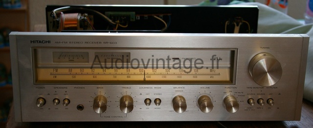

On passe au nettoyage des boutons et de la façade à la pierre d’argile. La brosse à dent est idéal pour les boutons et les cavitées.
Attention à la sérigraphie qui peu être très fragile, un simple coup d’éponge peut l’effacer sur certains appareils !
On rince. Ce n’est pas grave si il reste un peu de dépôt blanc de pierre d’argile, car une fois sec, un simple pinceau suffira à l’enlever.
On sèche tout de suite à l’aide de papier essuie-tout (ou des mouchoirs en papier moins abrasifs) pour éviter des dépôts calcaire.
Avouez que c’est pas moche !

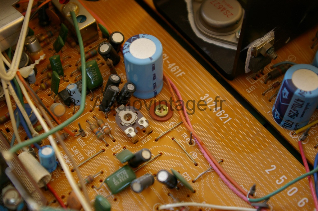

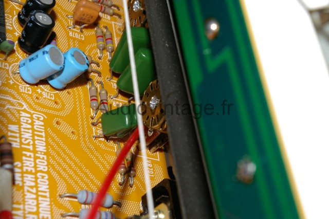

Un petit coup de pinceau suffira pour dépoussiérer l’intérieur de cet ampli-tuner.
Vous tomberez forcément un jour sur un appareil ou vous ne pourrez même pas lire les inscriptions sur les composants tellement il sera crasseux ! Il vous faudra beaucoup de temps pour venir à bout de cette crasse, sans doute collée par la nicotine (alcool et/ou eau + coton-tige).
Vous pouvez également utiliser avec délicatesse une bombe d’air comprimée voir un aspirateur pour les cas difficiles (attention à ne pas tout casser!)

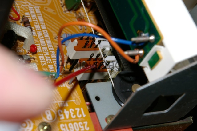

L’appareil étant démonté, on va en profiter pour nettoyer à l’aide d’un nettoyant contact ou d’huile de vaseline les commutateurs et autres potentiomètres :
Essayez de vaporiser dans les petites ouvertures visibles pour permettre au nettoyant d’agir. Il suffira ensuite de « jouer » un peu avec les commandes pour que les « craquements » disparaissent ou que les commandes retrouvent leurs souplesse.
Profitez en également pour nettoyer les prises casques et autres entrées micro avec un coton tige et de l’alcool.

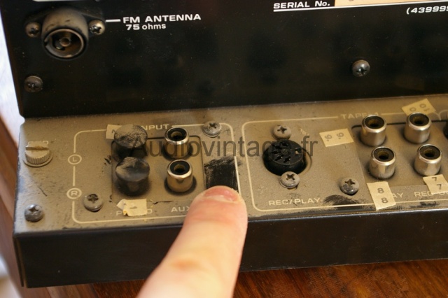

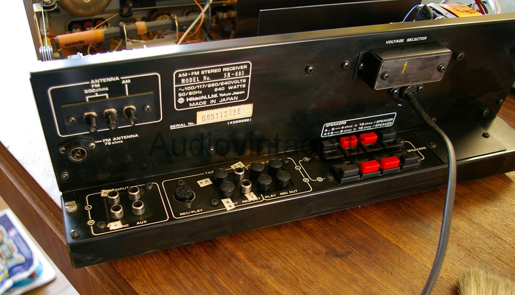

L’arrière est sale :
L’arrière est propre 🙂
Très souvent, même pour des appareils correctement stockés, il y aura des vis oxydées à l’arrière. Il vous faudra les démonter une à une et utiliser la brosse métallique pour enlever cette fine couche de rouille. L’idéal étant ensuite de remettre un petit coup de peinture noire sur les têtes des vis.
Un petit nettoyage du cordon secteur ce qui vous permettra de vérifier son état et c’est fini !

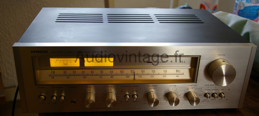

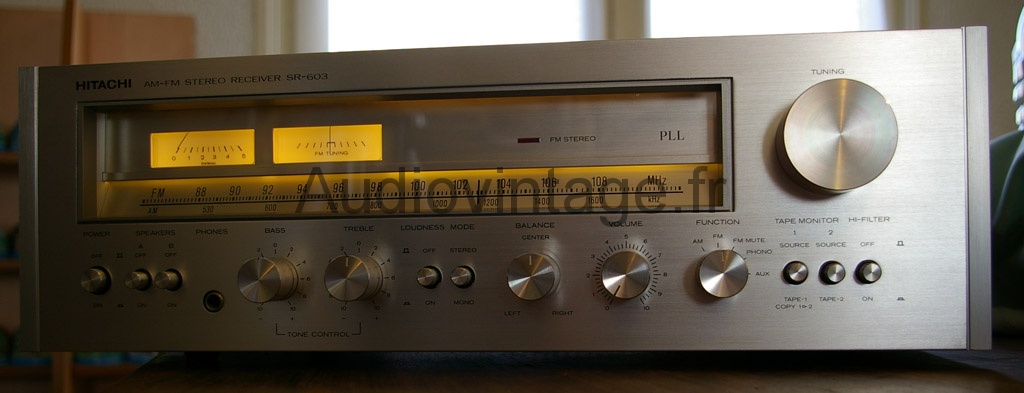

Et finalement :
