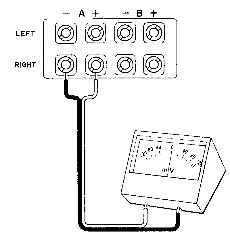

Ne branchez JAMAIS vos enceintes sur ce type d’appareil fraîchement acquis sans avoir fait au minimum le test suivant : branchement de l’ampli au secteur, volume à zéro, on branche le voltmètre au bornier de sortie d’enceinte droite et on allume. La valeur ne doit pas être importante, quelque minutes peuvent être nécessaires pour que la tension se stabilise. En général, si l’ampli est en court-circuit, vous allez mesurer 40, voir 50 volts. Si vous branchez vos enceintes alors que vous avez une tension continue importante en sortie de l’appareil vous allez détruire quelques hauts-parleurs…
Test DC
Ce que vous mesurez en sortie est ce qu’on appelle le DC offset. Il doit se trouver le plus souvent aussi proche que possible de 0 volt, 50 mvolts c’est supportable, plus de 100 c’est pas terrible et votre ampli ne « sonne » probablement pas comme il devrait (certains appareils sans réglages possible ont parfois d’origine des offset supérieurs à 100mv). Faites le même test sur le canal gauche. Certains amplificateurs ont un schéma de fonctionnement qui font que les valeurs en sortie ne sont pas significatives, mais qu’importe. Si vous avez une tension de plusieurs volts, ne branchez pas d’enceintes !

    Je viens d’acquérir un ampli akai am-u55, que j’ai complètement nettoyé.
    Je l’ai ensuite branché et j’ai contrôlé comme tu l’indiques suivant ta méthode, la tension aux borniers de sortie des enceintes.
    Et je trouve 200 mvolts sur le canal droite et 180 mvolts sur le canal gauche.
    Il y a t’il un réglage à faire?
    Merci bien
  5. Avatar photo
    Audiovintage
    Bonjour,
    Sur le manuel technique du U55 (voir hifi engine) est précisé le réglage de l’offset. Il faut suivre scrupuleusement les indications, en faisant attention de ne pas faire de court-circuit (l’usage d’un tournevis d’alignement en plastique ou céramique est une sécurité). Ce réglage est à faire après avoir laissé l’appareil en route un petit moment (une bonne dizaine de minutes, c’est bien).
