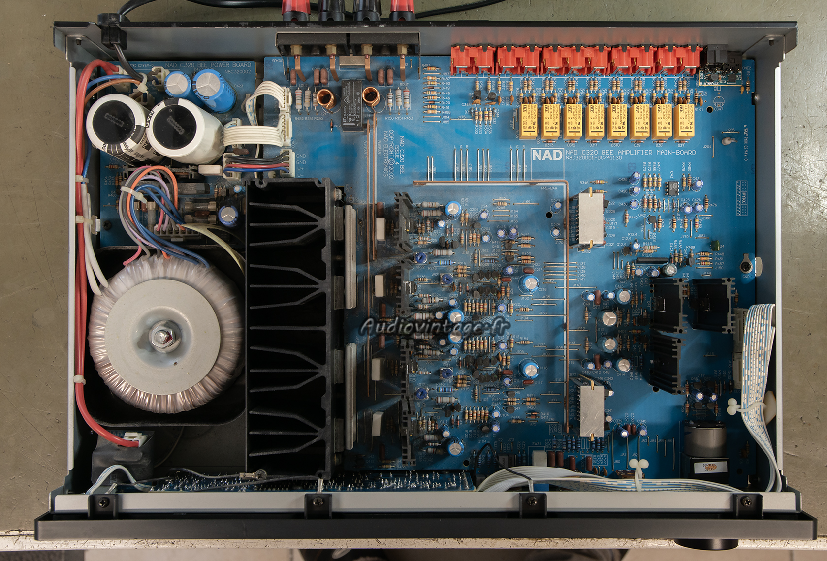

Aujourd’hui, passage l’atelier d’un exemplaire en bel état pour une révision complète.
Nad C320BEE : à son arrivée.
L’amplificateur est encore fonctionnel. Les commandes sont très encrassées et certains condensateurs chimiques sont en très mauvais état.

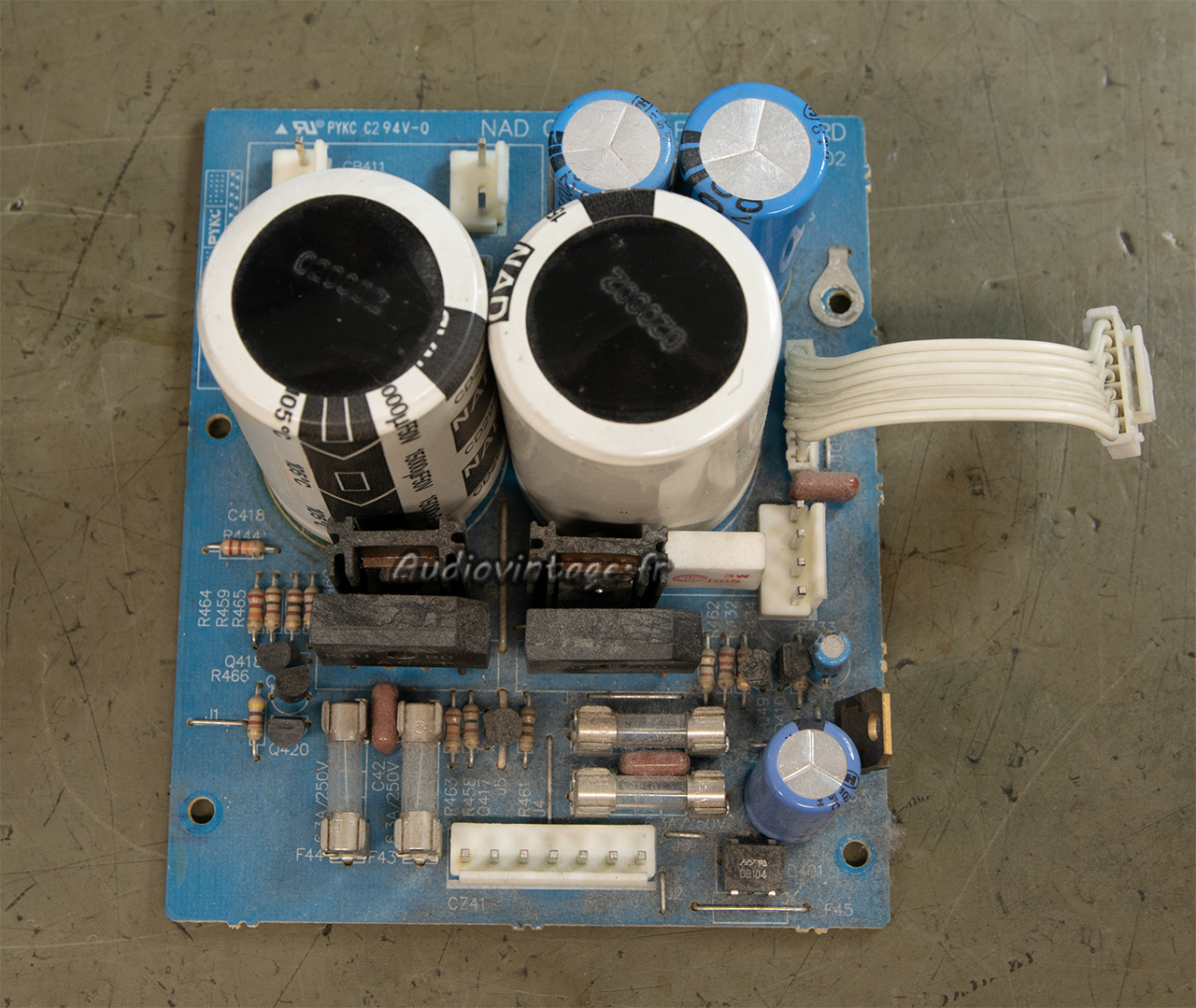

Nad C320BEE : circuit d'alimentation à réviser.
Retrait du circuit d’alimentation.

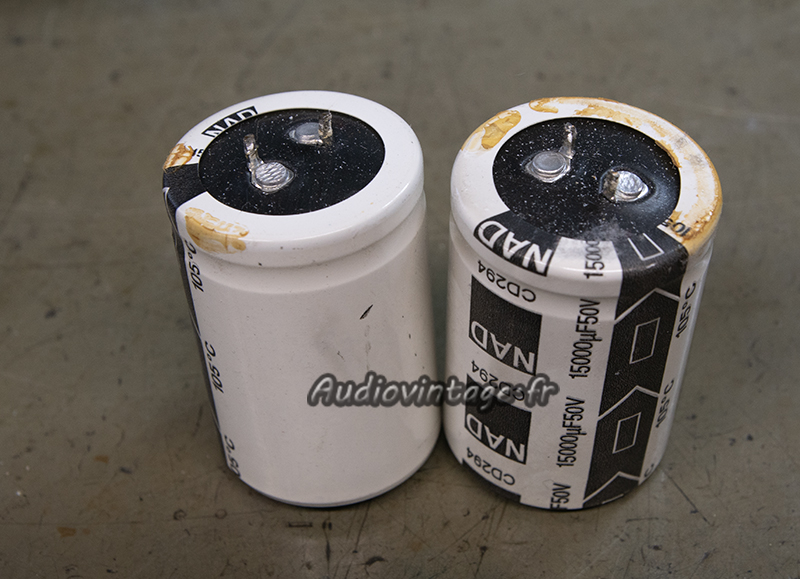

Nad C320BEE : kaput !
Ces deux condensateurs (ici gonflés) sont d’une qualité désastreuse et responsables de nombreux Nad en panne.
Je ne sais pas qui les a fabriqués pour Nad, mais il y a eu clairement ici soit un mauvais choix, soit une volonté d’économie très mal venue, et probablement un peu des deux.

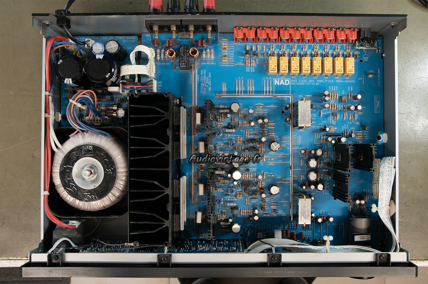

Nad C320BEE : circuit d'alimentation restauré.
Tous les chimiques sont remplacés.
Nad C320BEE : terminé.
Les autres condensateurs chimiques originaux sont « moins mauvais » que les canettes de filtrage, mais certains sont quand même bien défraichis et leur remplacement par des neufs de meilleure qualité ne peut que faire du bien à cet amplificateur.
Je m’y suis donc employé.
A noter que cet exemplaire à également eu droit à un modification proposée par Nad dans une note technique.
Les commandes sont nettoyées, les réglages effectués. Terminé.

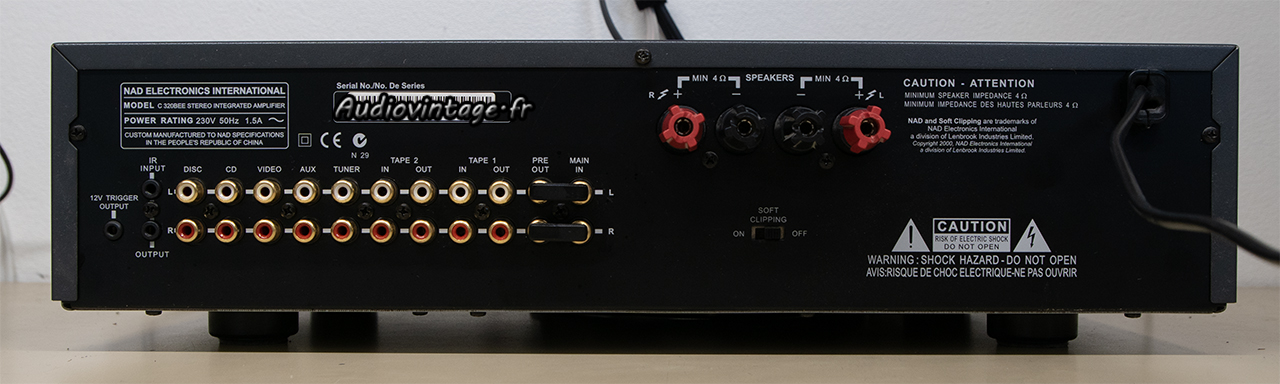

Nad C320BEE : connectique.
Connectique.

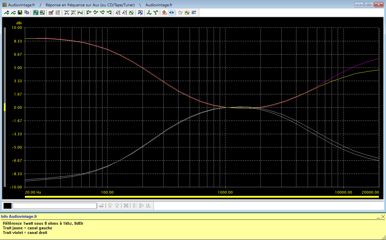

Nad C320BEE : reponse-en-frequence-a-2x1w-sous-8-ohms-entree-CD-correcteurs-au-mini-puis-au-maxi
Réponse en fréquence à 2x1w sous 8 ohms, entrée CD, correcteurs au mini puis au maxi.
