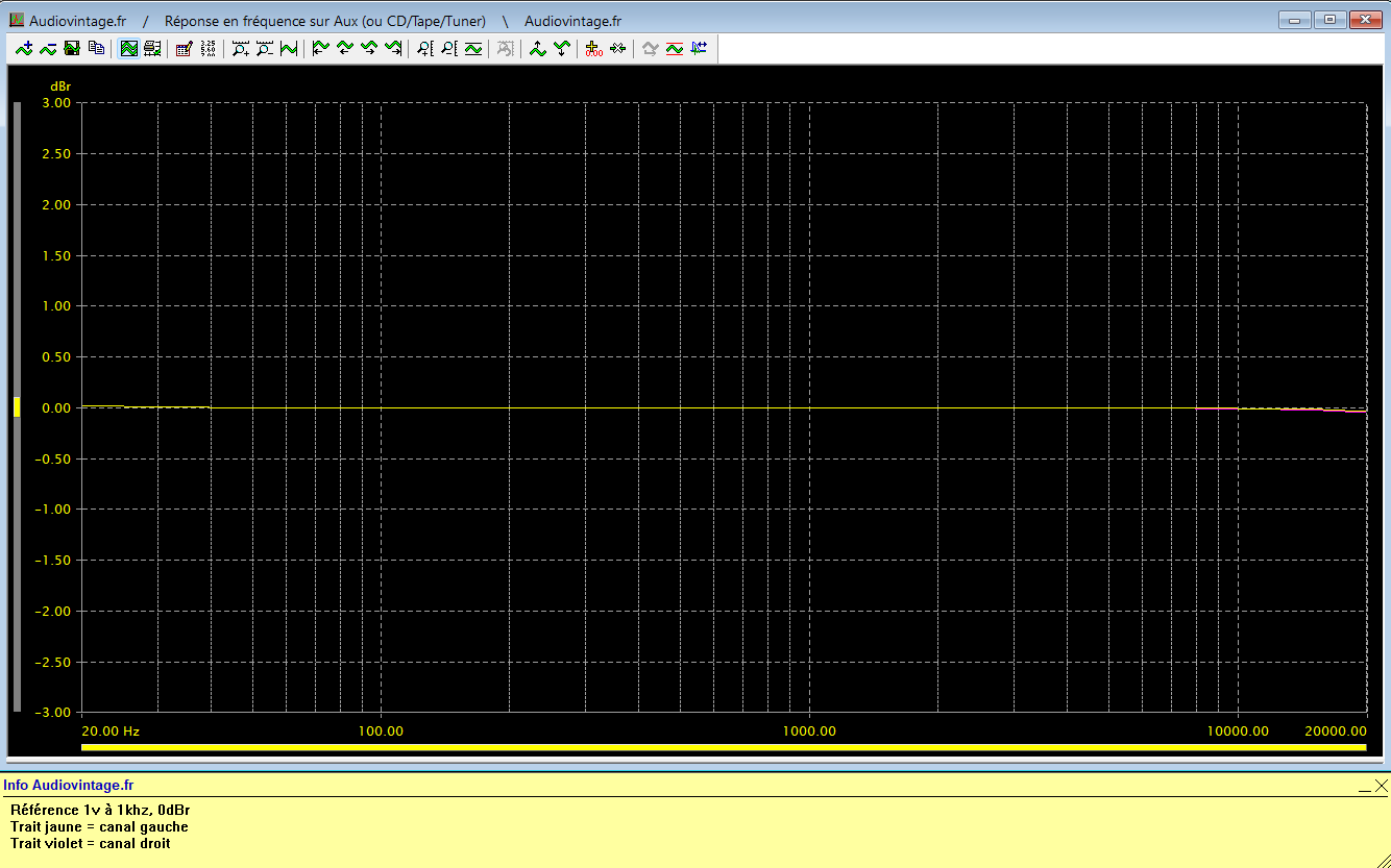

Luxman C-03 : reponse-en-frequence-a-1v-en-sortie-entree-CD-tone-defeat
Réponse en fréquence à 1v en sortie, entrée CD, tone defeat.

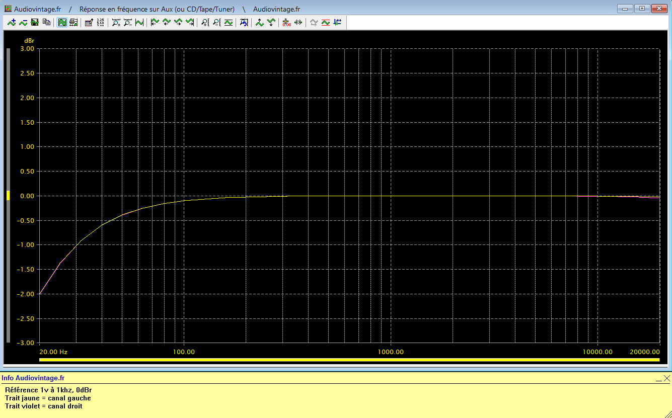

Luxman C-03 : reponse-en-frequence-a-1v-en-sortie-entree-CD-tone-defeat-filtre-subsonic-actuive
Réponse en fréquence à 1v en sortie, entrée CD, tone defeat, filtre subsonic activé.

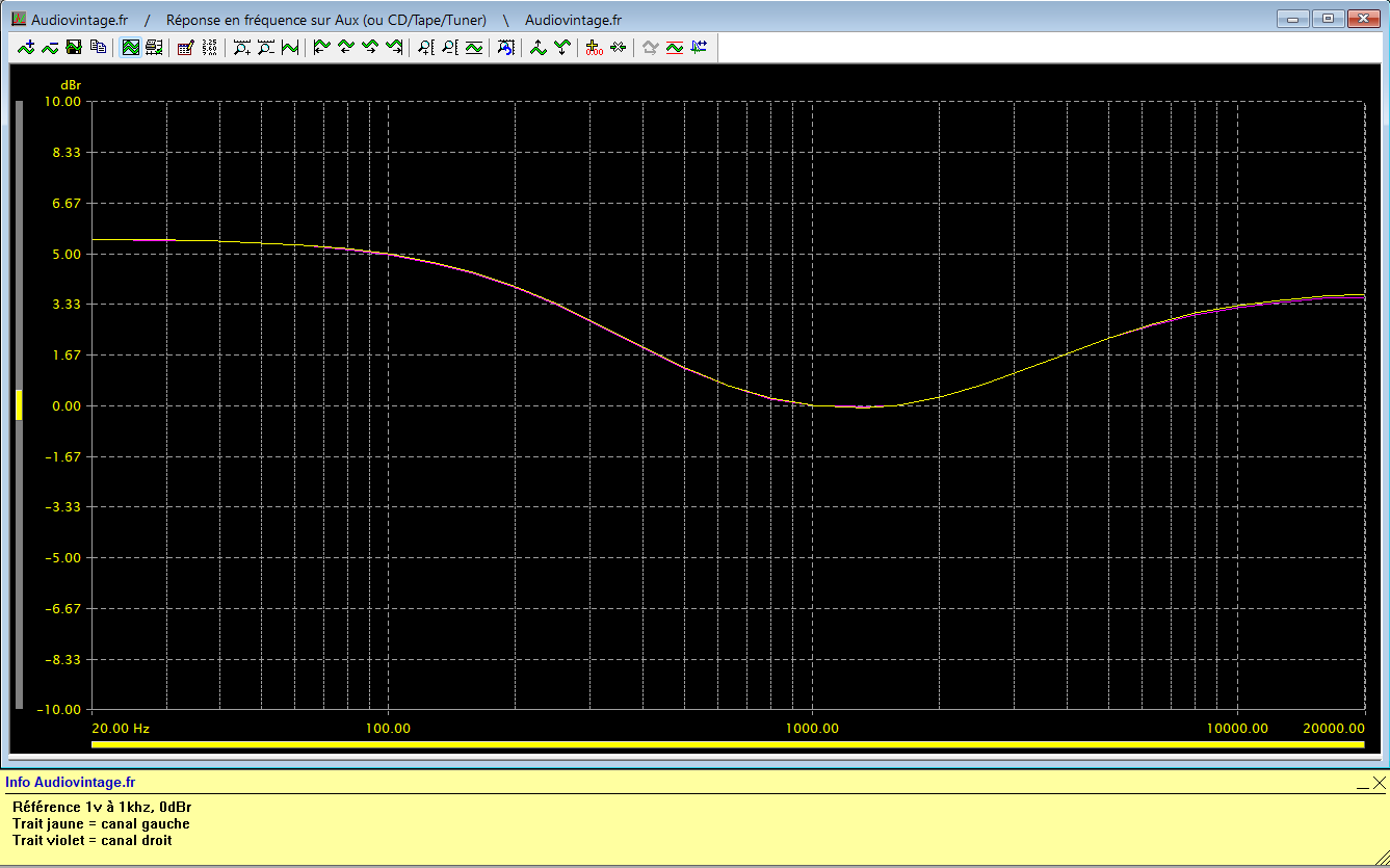

Luxman C-03 : reponse-en-frequence-a-1v-en-sortie-entree-CD-tone-defeat-loudness-active
Réponse en fréquence à 1v en sortie, entrée CD, tone defeat, loudness activé.

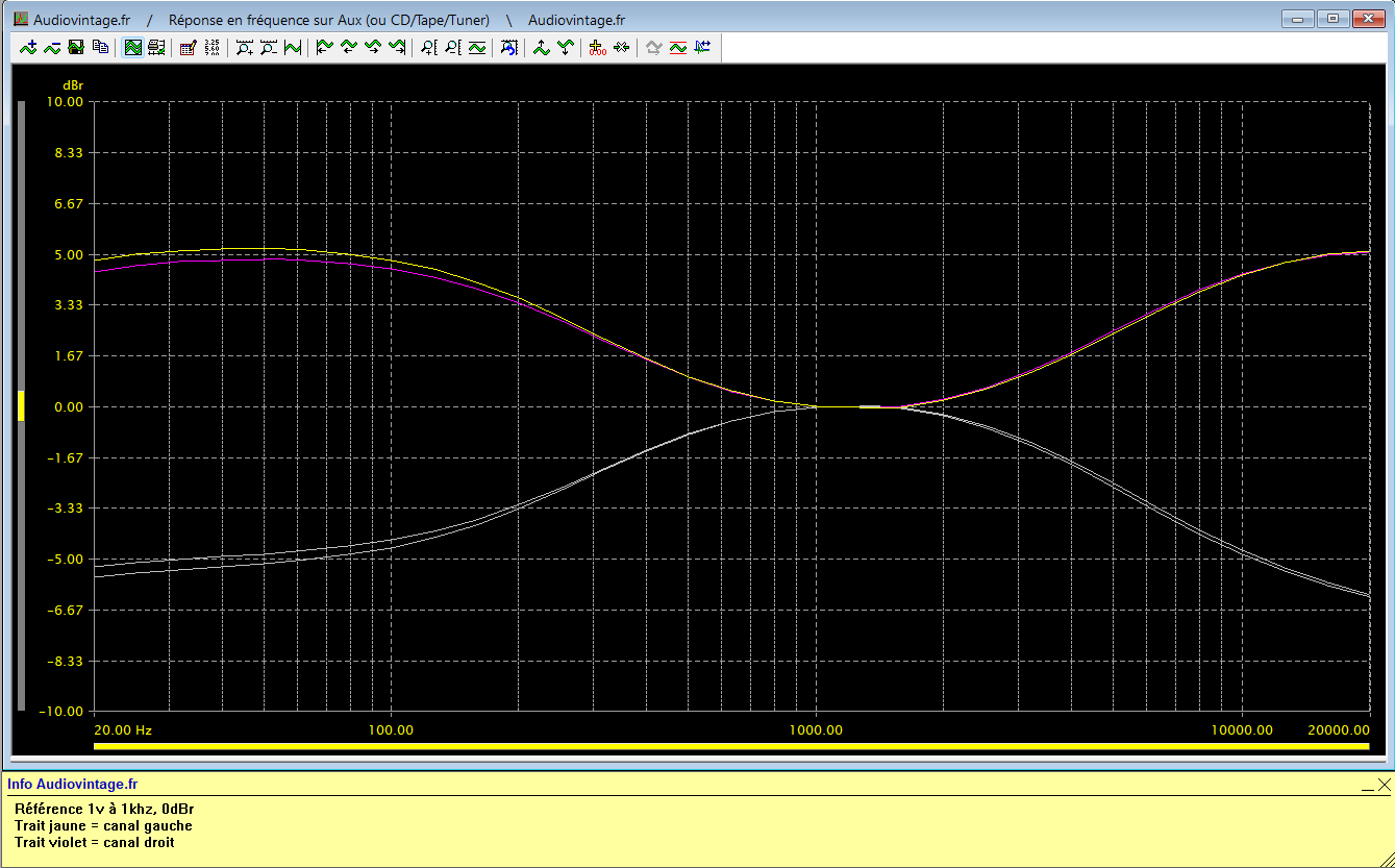

Luxman C-03 : reponse-en-frequence-a-1v-en-sortie-entree-CD-corecteurs-au-mini-puis-au-maxi
Réponse en fréquence à 1v en sortie, entrée CD, correcteurs de tonalité au mini puis au maxi.

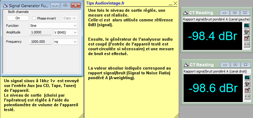

Luxman C-03 : rapport-signal-bruit-a-1v-en-sortie-entree-CD-tone-defeat
Rapport signal bruit à 1v en sortie, entrée CD, tone defeat.
Luxman C-03 : rapport-signal-bruit-a-12v-en-sortie-entree-CD-tone-defeat
Rapport signal bruit à 12v en sortie, entrée CD, tone defeat.

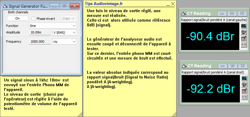

Luxman C-03 : rapport-signal-bruit-a-1v-en-sortie-entree-phono-MM-tone-defeat
Rapport signal bruit à 1v en sortie, entrée phono MM, tone defeat.
Luxman C-03 : rapport-signal-bruit-a-12v-en-sortie-entree-phono-MM-tone-defeat
Rapport signal bruit à 12v en sortie, entrée phono MM, tone defeat.

Luxman C-03 : rapport-signal-bruit-a-1v-en-sortie-entree-phono-MC-tone-defeat
Rapport signal bruit à 1v en sortie, entrée phono MC, tone defeat.
Luxman C-03 : rapport-signal-bruit-a-12v-en-sortie-entree-phono-MC-tone-defeat
Rapport signal bruit à 12v en sortie, entrée phono MC, tone defeat.
