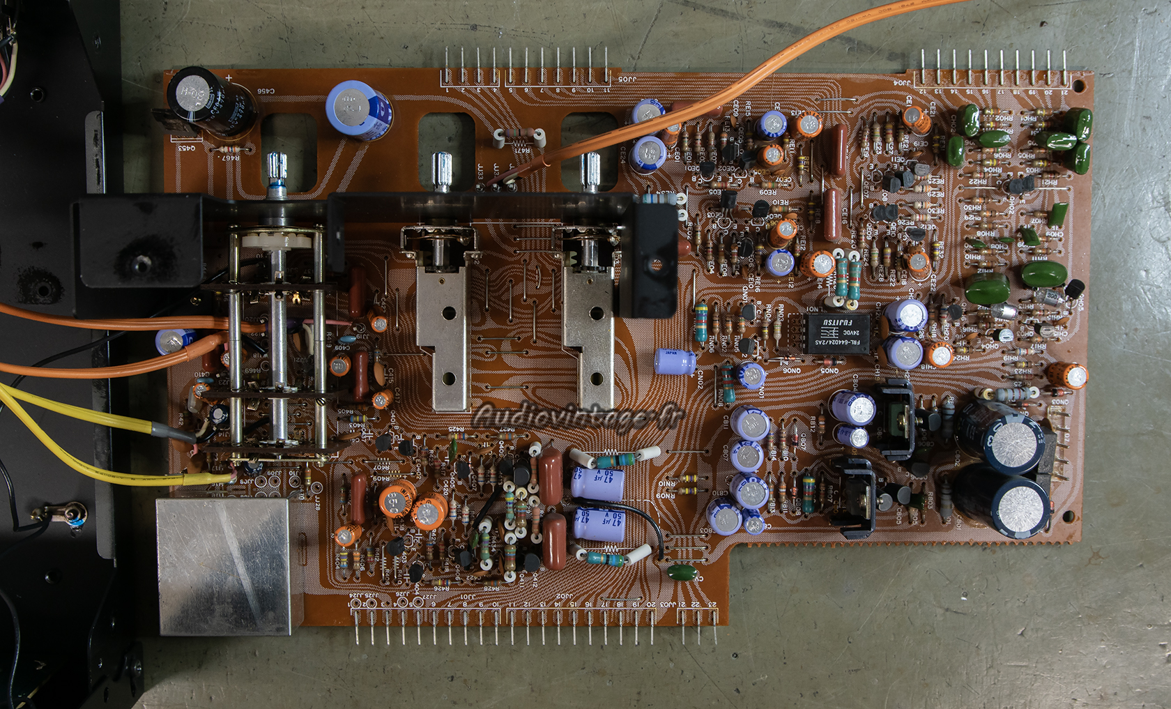

Un préamplificateur Marantz 3250B accueilli pour réparation et révision.
Marantz 3250B : à son arrivée.

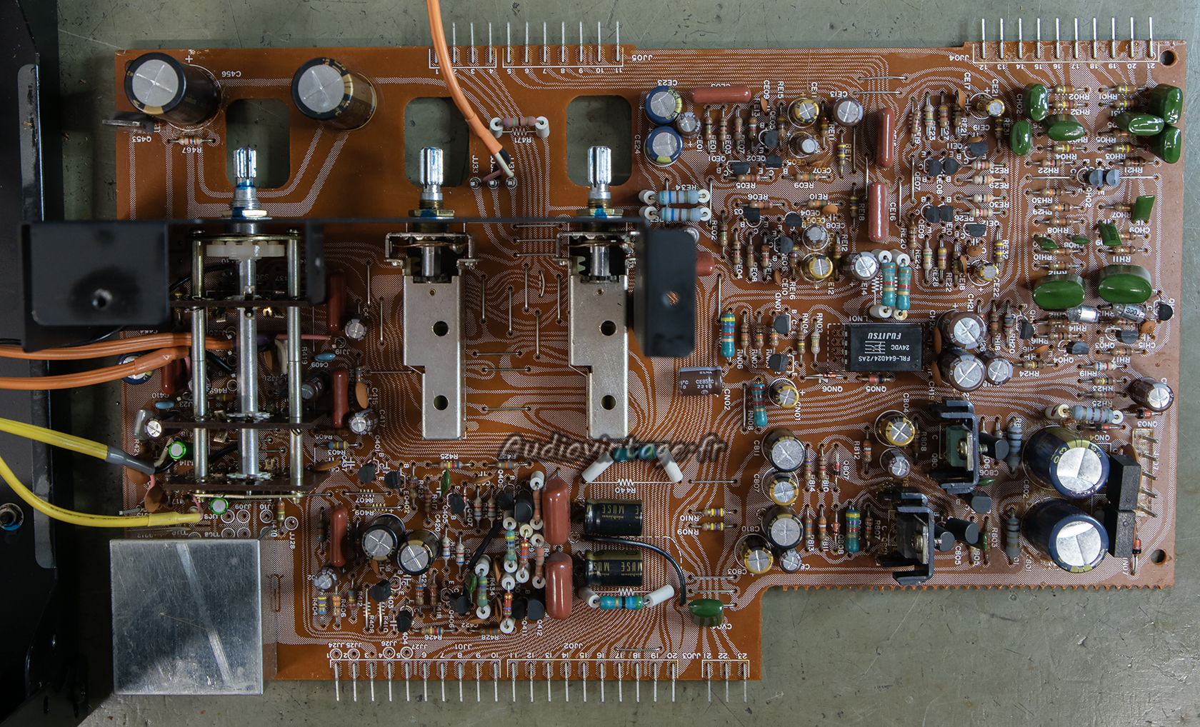

Le propriétaire se plaint de craquements aléatoires, ce que j’ai effectivement constaté.
J’ai aussi trouvé un canal droit HS sur l’étage phono.

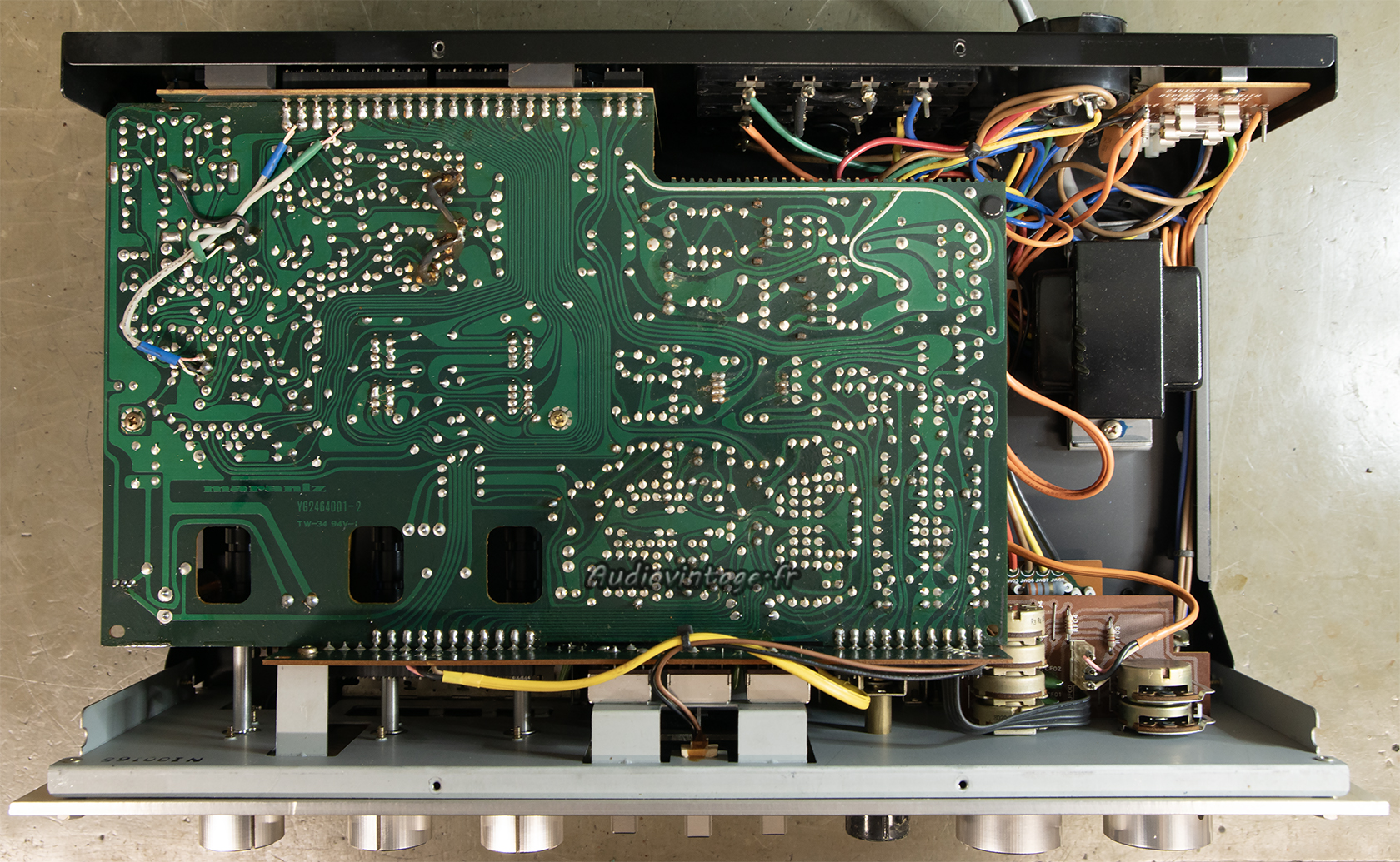

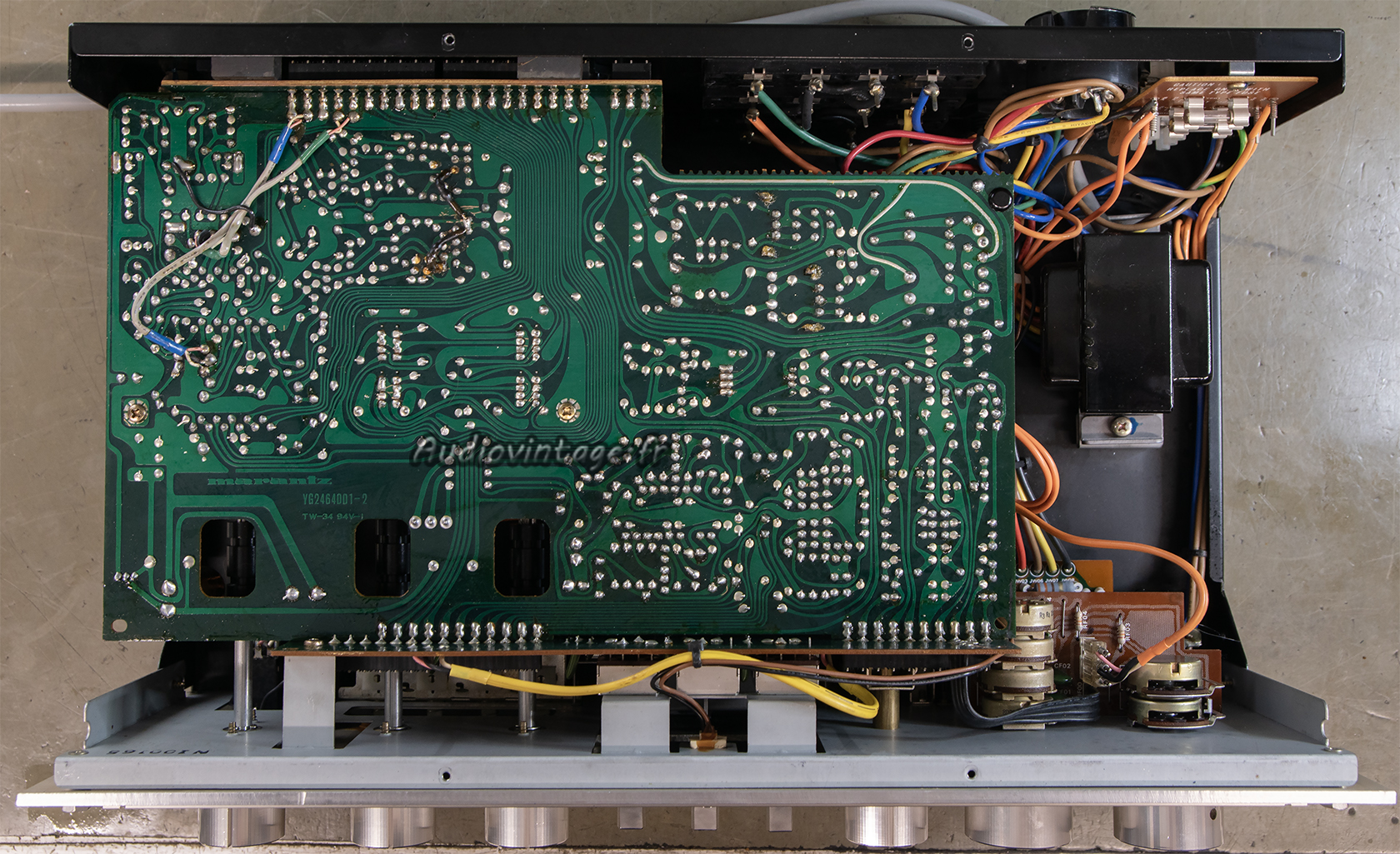

Marantz 3250B : à revoir.
Le démontage est plus aisé qu’il n’y parait. On peut travailler correctement sans dessouder ou dewrapper quo que ce soit.
Marantz 3250B : réparé et révisé.
L’intervention se résume au remplacement de très nombreux transistors petits signaux et deux résistances, responsables de tous les soucis.
Enfin, condensateurs chimiques neufs partout suivi d’un bon nettoyage des commandes.
Marantz 3250B : terminé.
Je remonte le tout et c’est terminé.

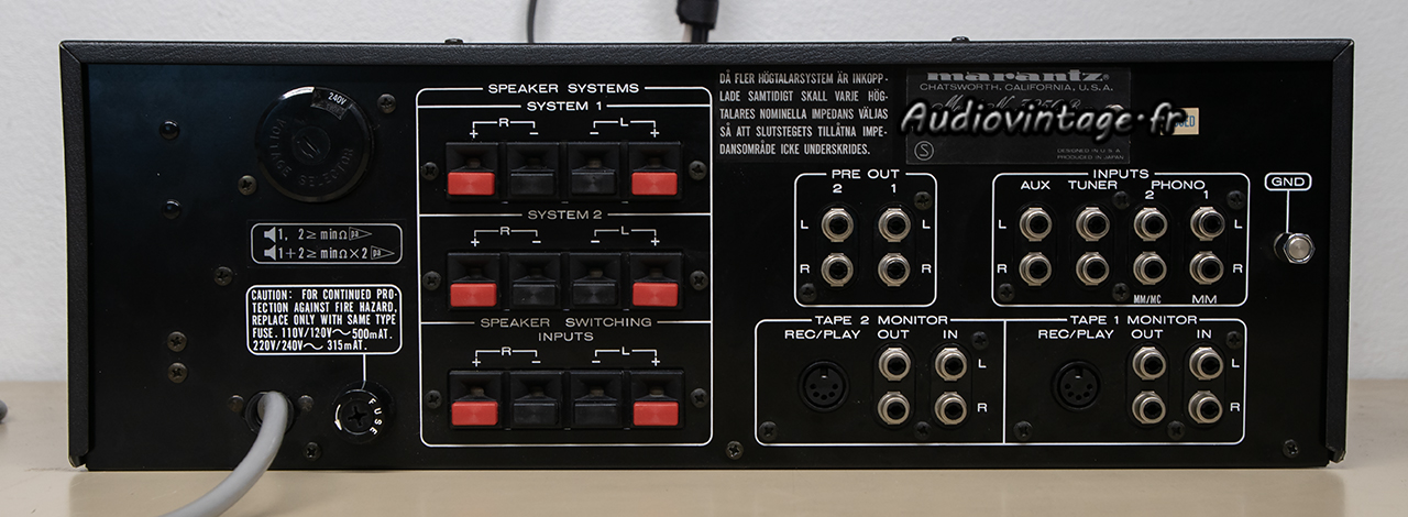

Marantz 3250B : connectique.
Connectique.

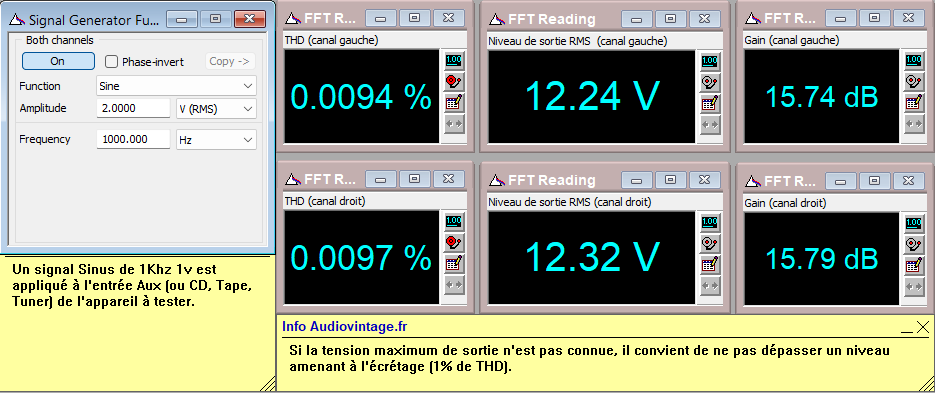

Marantz 3250B : distorsion-a-12v-en-sortie-entree-aux-tone-defeat
Distorsion à 12v en sortie, entrée aux, tone defeat.

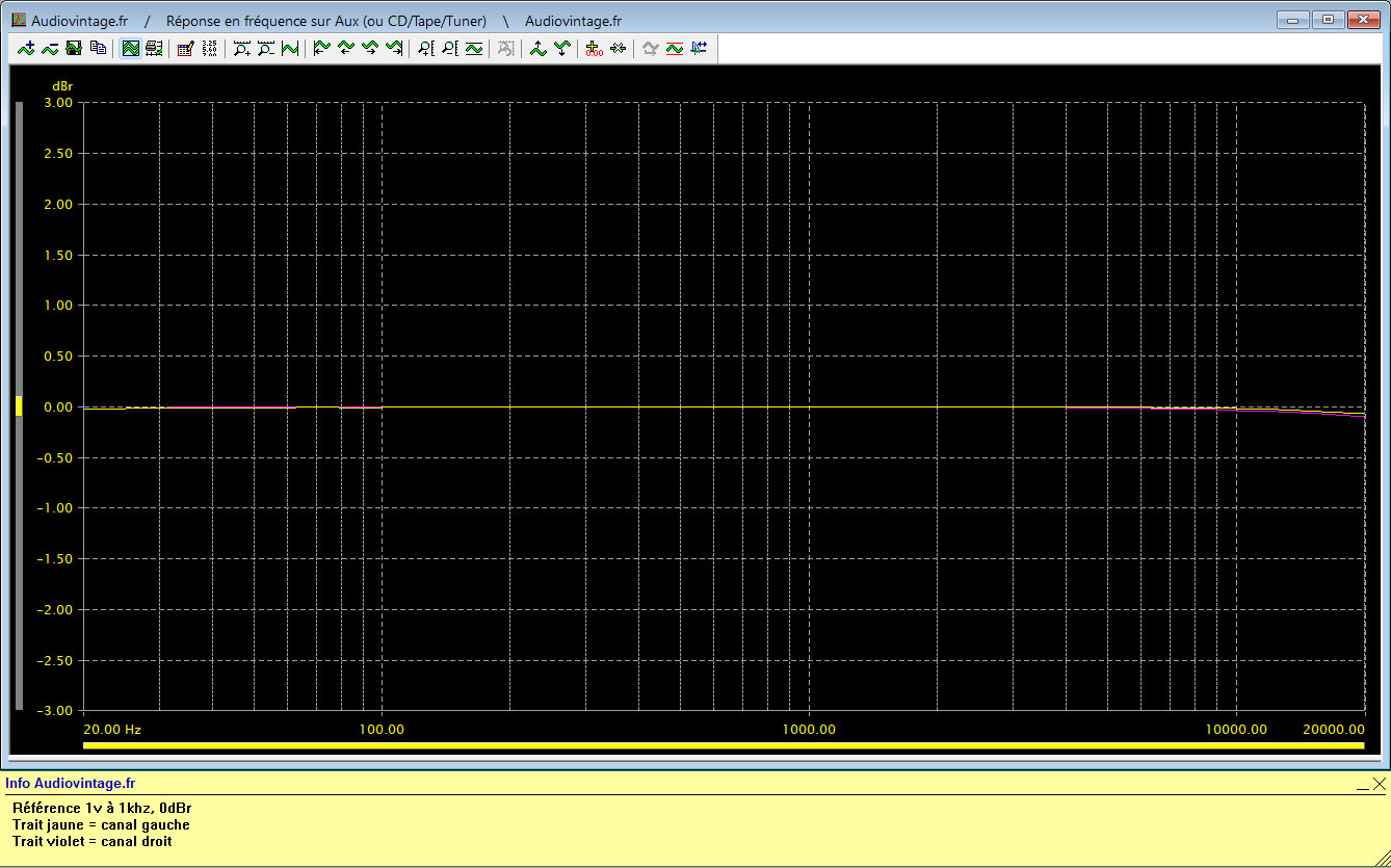

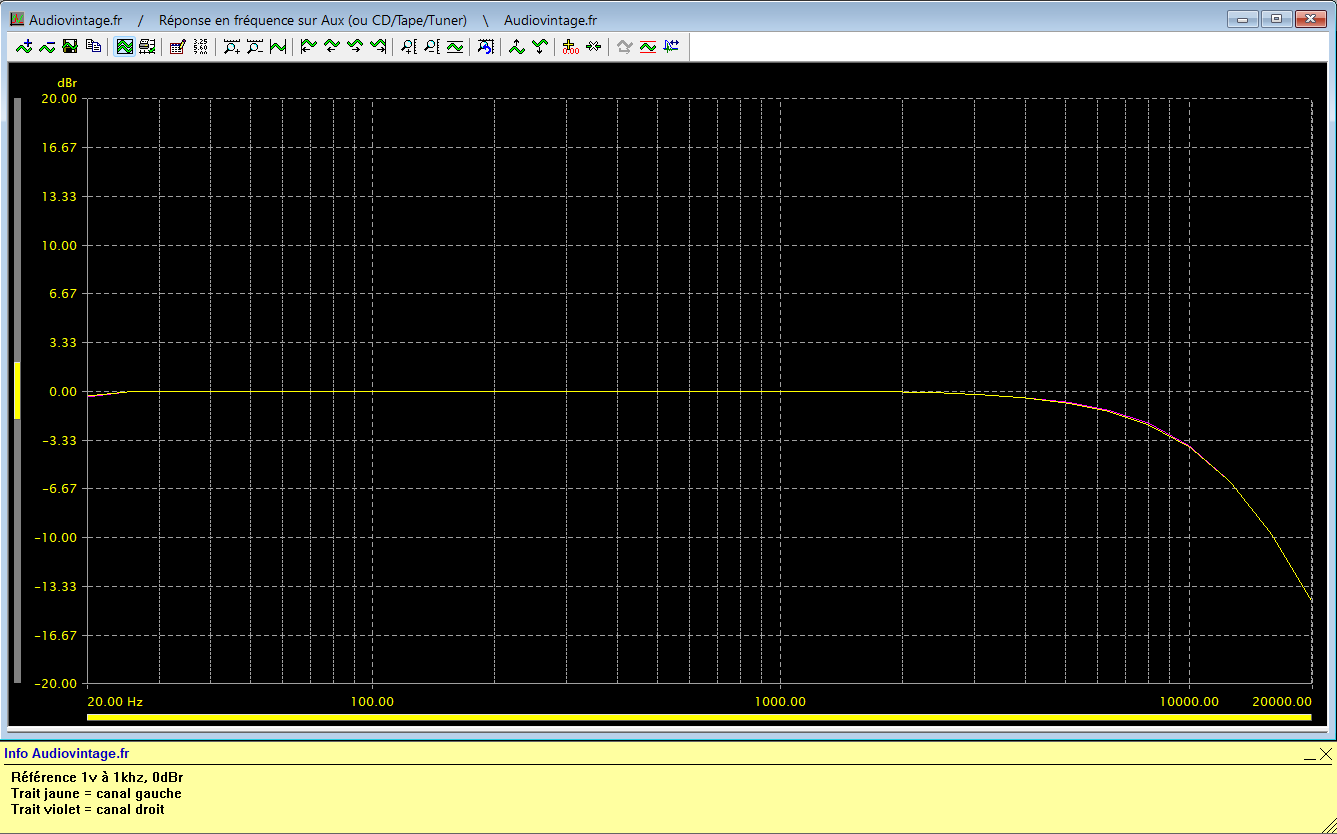

Marantz 3250B : reponse-en-frequence-a-1v-en-sortie-entree-aux-tone-defeat
Réponse en fréquence à 1v en sortie, entrée aux, tone defeat.

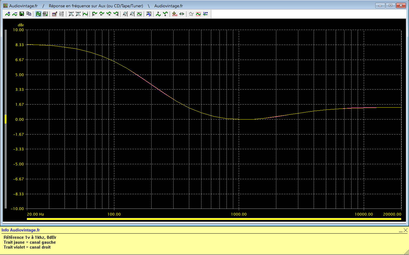

Marantz 3250B : reponse-en-frequence-a-1v-en-sortie-entree-aux-tone-defeat-loudness-au-maxi
Réponse en fréquence à 1v en sortie, entrée aux, tone defeat, « coutour » au maxi.

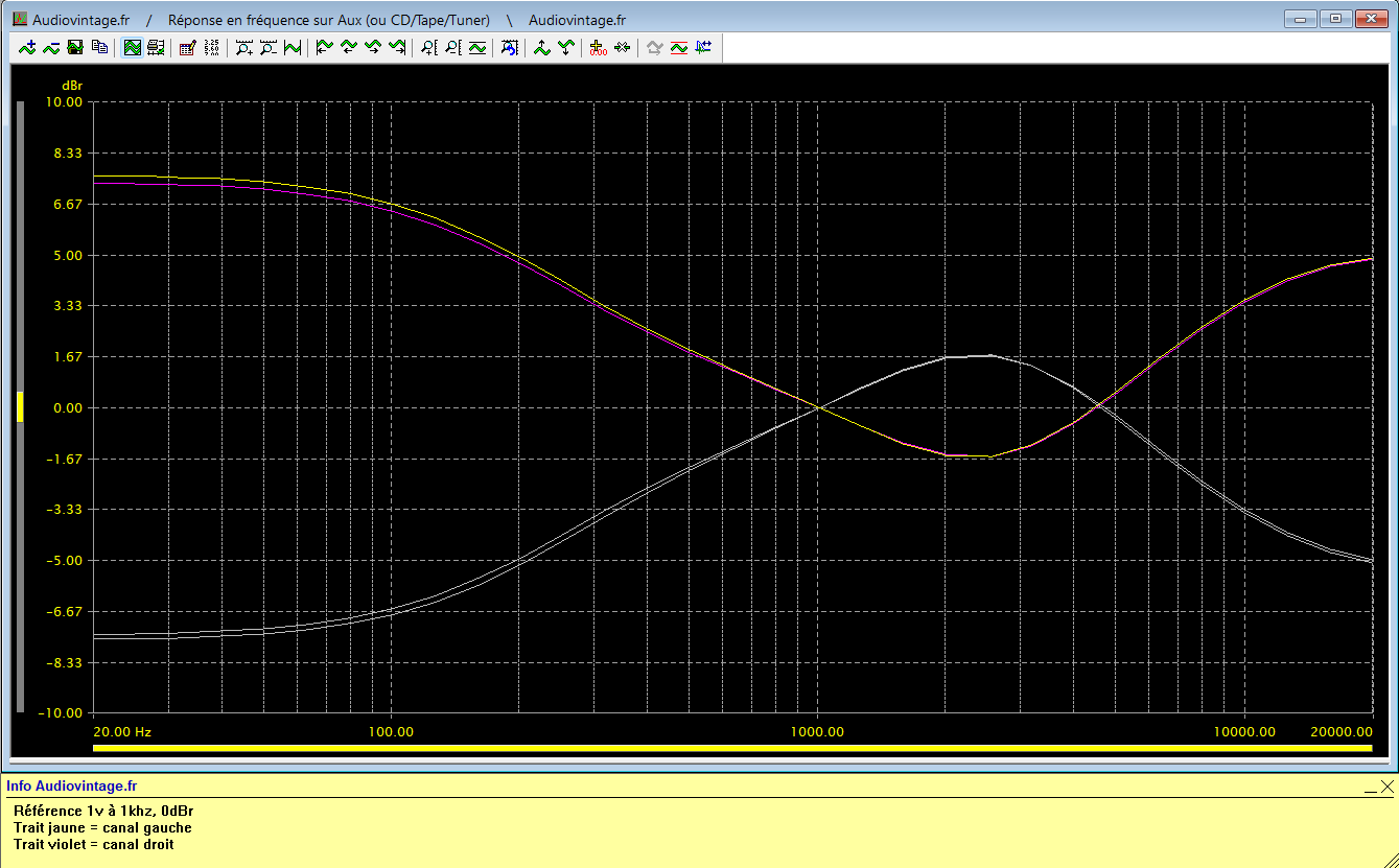

Marantz 3250B : reponse-en-frequence-a-1v-en-sortie-entree-aux-correcteurs-au-mini-puis-au-maxi
Réponse en fréquence à 1v en sortie, entrée aux, correcteurs de tonalité au mini puis au maxi.

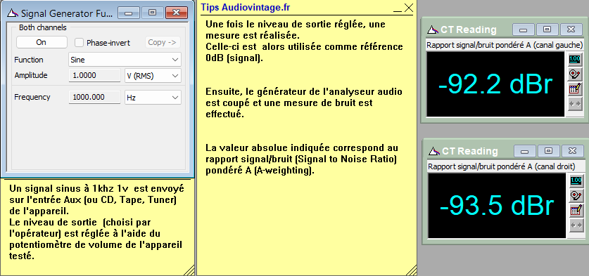

Marantz 3250B : rapport-signal-bruit-a-1v-en-sortie-entree-aux-tone-defeat
Rapport signal bruit à 1v en sortie, entrée aux, tone defeat.

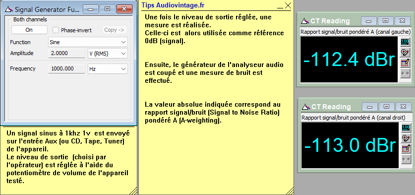

Marantz 3250B : rapport-signal-bruit-a-12v-en-sortie-entree-aux-tone-defeat
Rapport signal bruit à 12v en sortie, entrée aux, tone defeat.

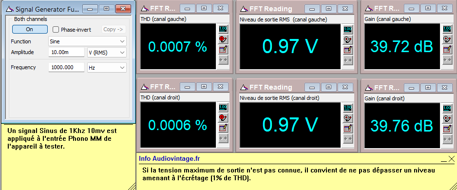

Les mesures sur entrée phono MM :
Marantz 3250B : distorsion-a-1v-en-sortie-entree-phono-MM-tone-defeat
Distorsion à 1v en sortie, entrée phono MM, tone defeat.

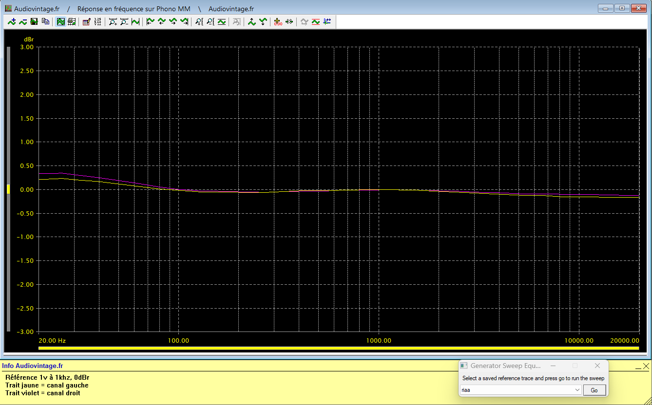

Marantz 3250B : reponse-en-frequence-a-1v-en-sortie-entree-phono-MM-tone-defeat
Réponse en fréquence à 1v en sortie, entrée phono MM, tone defeat.

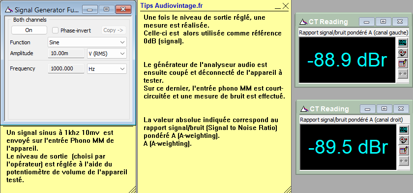

Marantz 3250B : rapport-signal-bruit-a-1v-en-sortie-entree-phono-MM-tone-defeat
Rapport signal bruit à 1v en sortie, entrée phono MM, tone defeat.
Marantz 3250B : rapport-signal-bruit-a-12v-en-sortie-entree-phono-MM-tone-defeat
Rapport signal bruit à 12v en sortie, entrée phono MM, tone defeat.

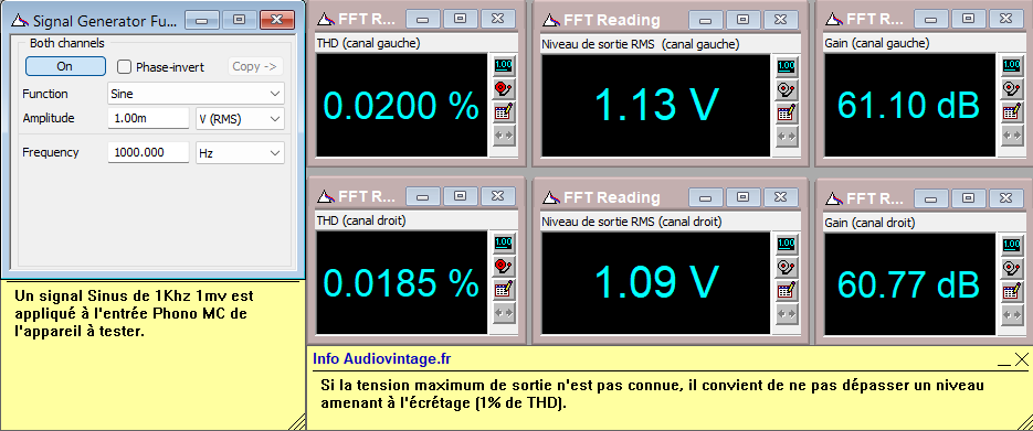

Les mesures sur entrée phono MC :
Marantz 3250B : distorsion-a-1v-en-sortie-entree-phono-MC-tone-defeat
Distorsion à 1v en sortie, entrée phono MC, tone defeat.

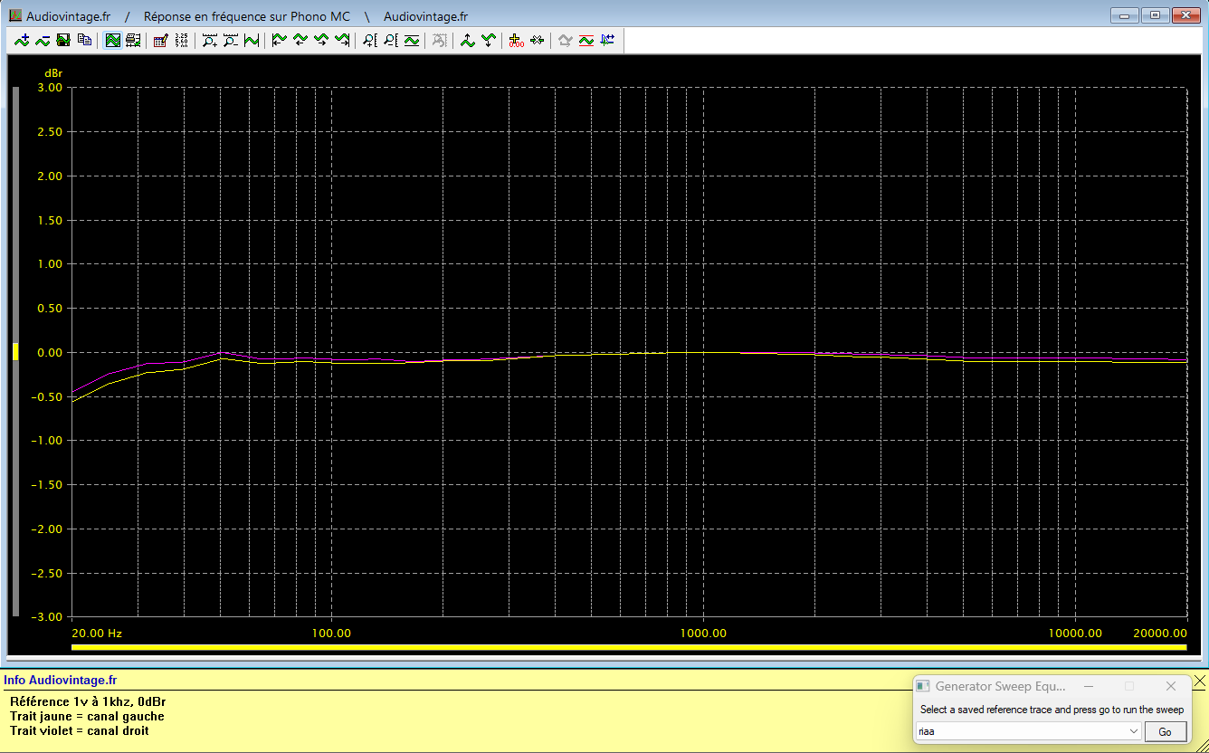

Marantz 3250B : reponse-en-frequence-a-1v-en-sortie-entree-phono-MC-tone-defeat
Réponse en fréquence à 1v en sortie, entrée phono MC, tone defeat.

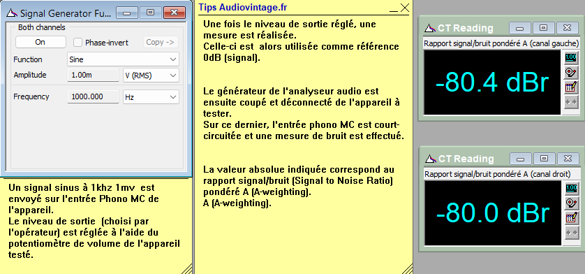

Marantz 3250B : rapport-signal-bruit-a-1v-en-sortie-entree-phono-MC-tone-defeat
Rapport signal bruit à 1v en sortie, entrée phono MC, tone defeat.

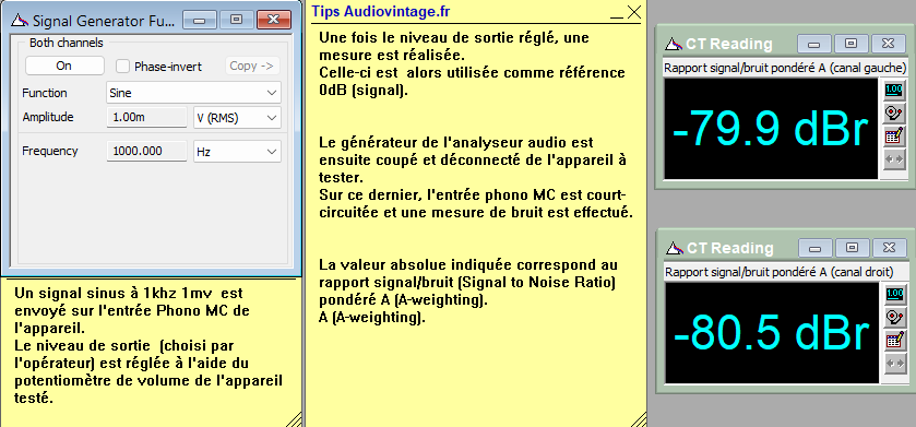

Marantz 3250B : rapport-signal-bruit-a-12v-en-sortie-entree-phono-MC-tone-defeat
Rapport signal bruit à 13v en sortie, entrée phono MC, tone defeat.

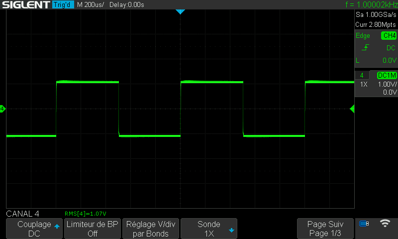

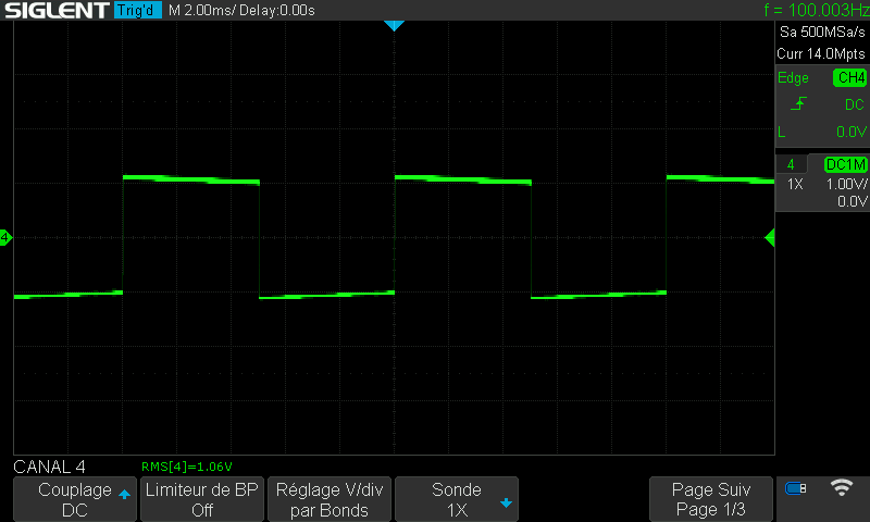

Marantz 3250B : signal-carre-a-100hz
Marantz 3250B : signal-carre-a-1khz
Marantz 3250B : signal-carre-a-10khz
Marantz 3250B : temps-de-montee-a-10khz
Signal carré à 100hz, 1khz, 10khz et temps de montée à 10khz. 1v en sortie, entrée aux, tone defeat.
