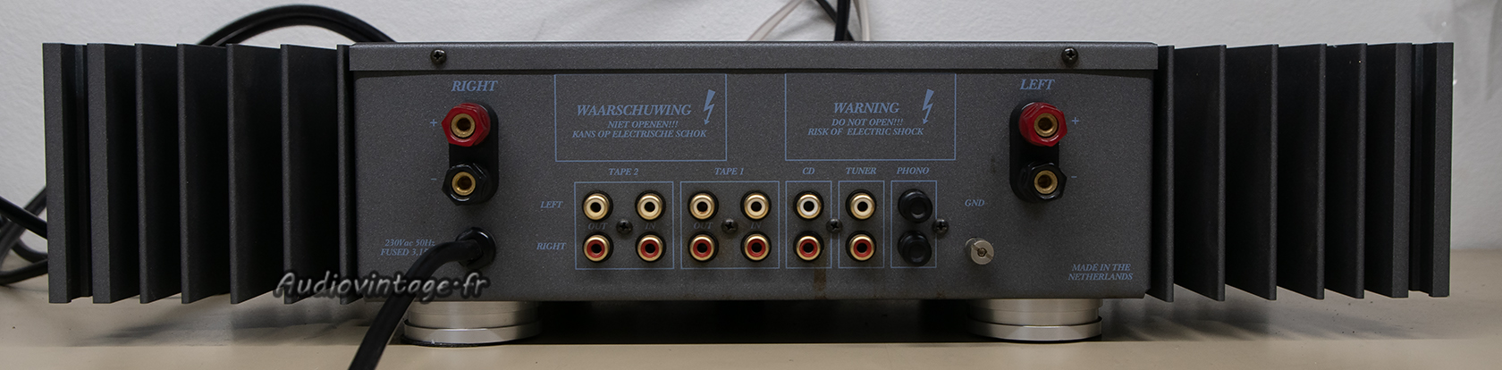

Un « petit » nouveau à l’atelier. Un Duson PA 100 fabriqué aux Pays-Bas. Enfin nouveau, oui et non, car il partage de nombreuses similitudes avec un appareil d’une autre marque, bien française pour le coup…
Duson PA 100 : à son arrivée.
Fidèles lecteurs et amateurs d’hifi que vous êtes, vous aurez reconnu un parent proche de l’Audioanalyse PA 90.
Je n’ai aucune idée du pourquoi du comment ces deux appareils sont parents, mais la fabrication du Duson est bien meilleure que l’Audioanalyse.

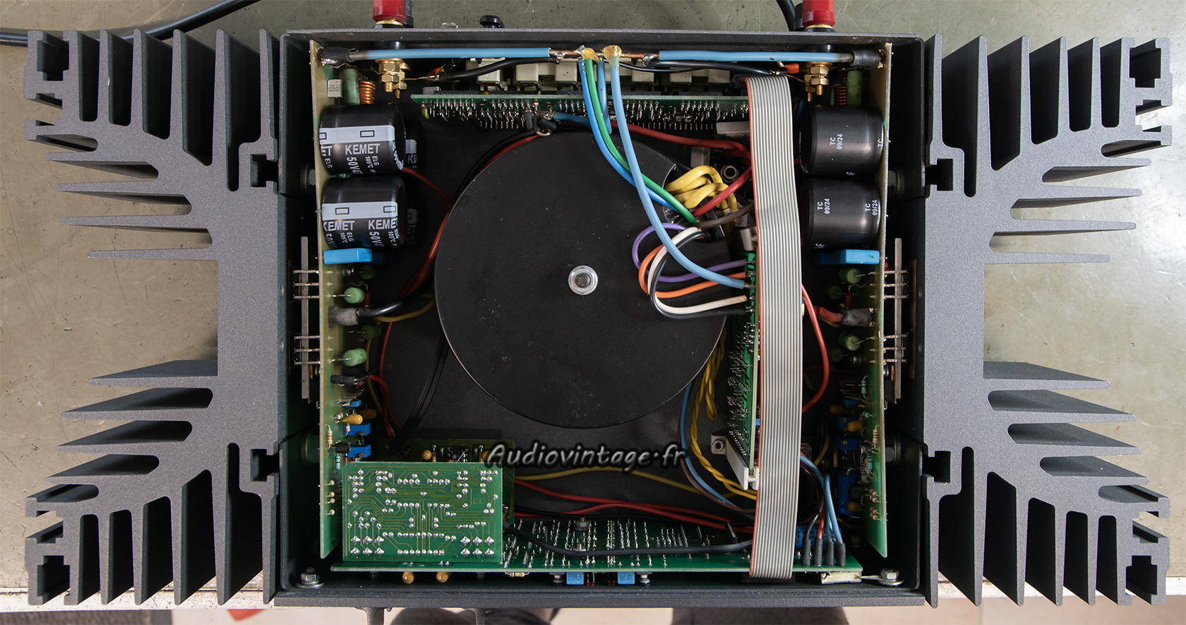

Cela reste un assemblage chiant au possible quand on doit intervenir dedans, avec des contraintes importantes (torsion) sur les circuits imprimés.
Sur cet exemplaire, les relais sont oxydés et provoquent distorsion et coupure de son.
Pour y accéder, le démontage des circuits n’étant pas particulièrement plaisant, j’en profiterai pour faire de la maintenance préventive.

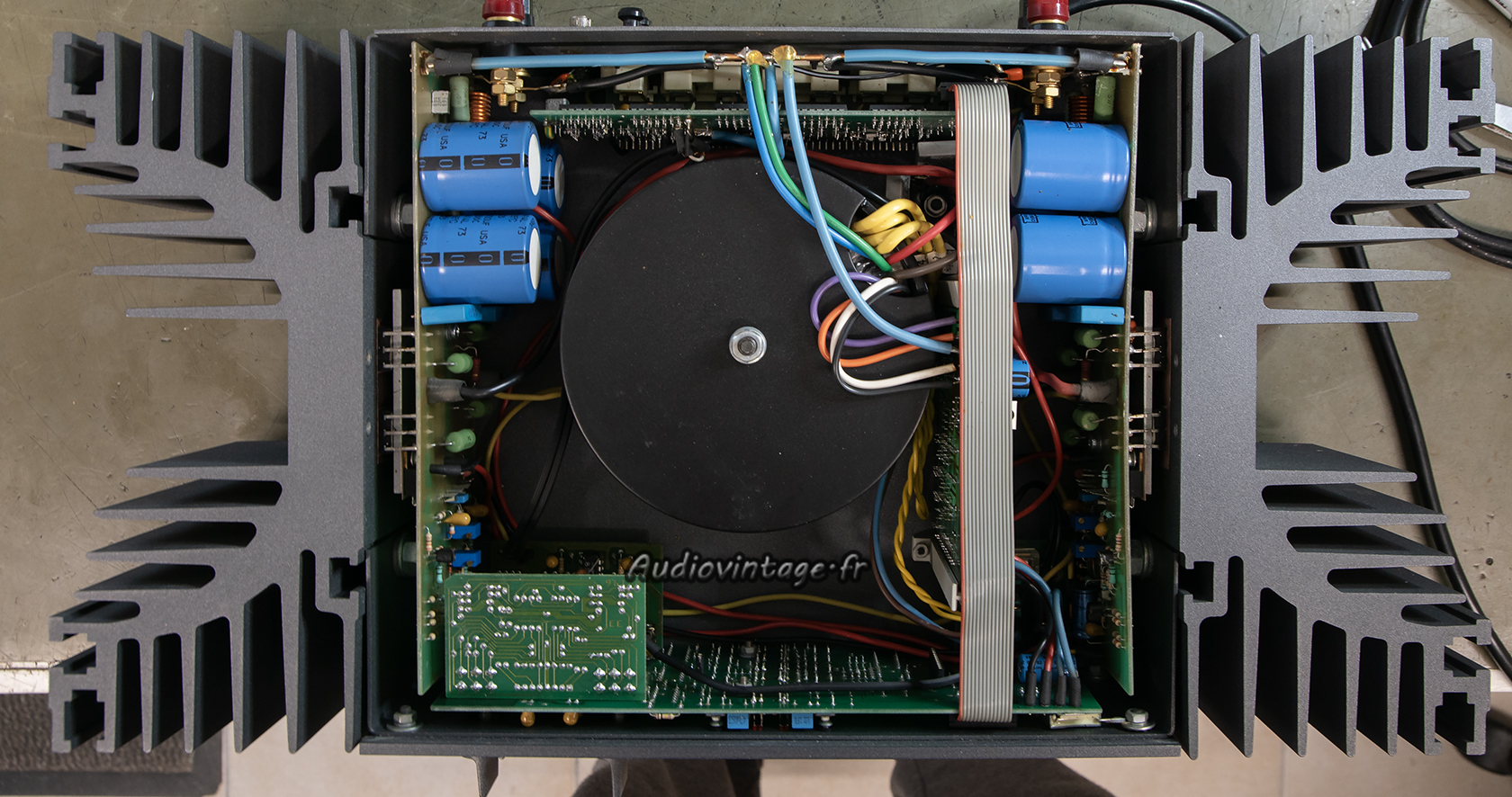

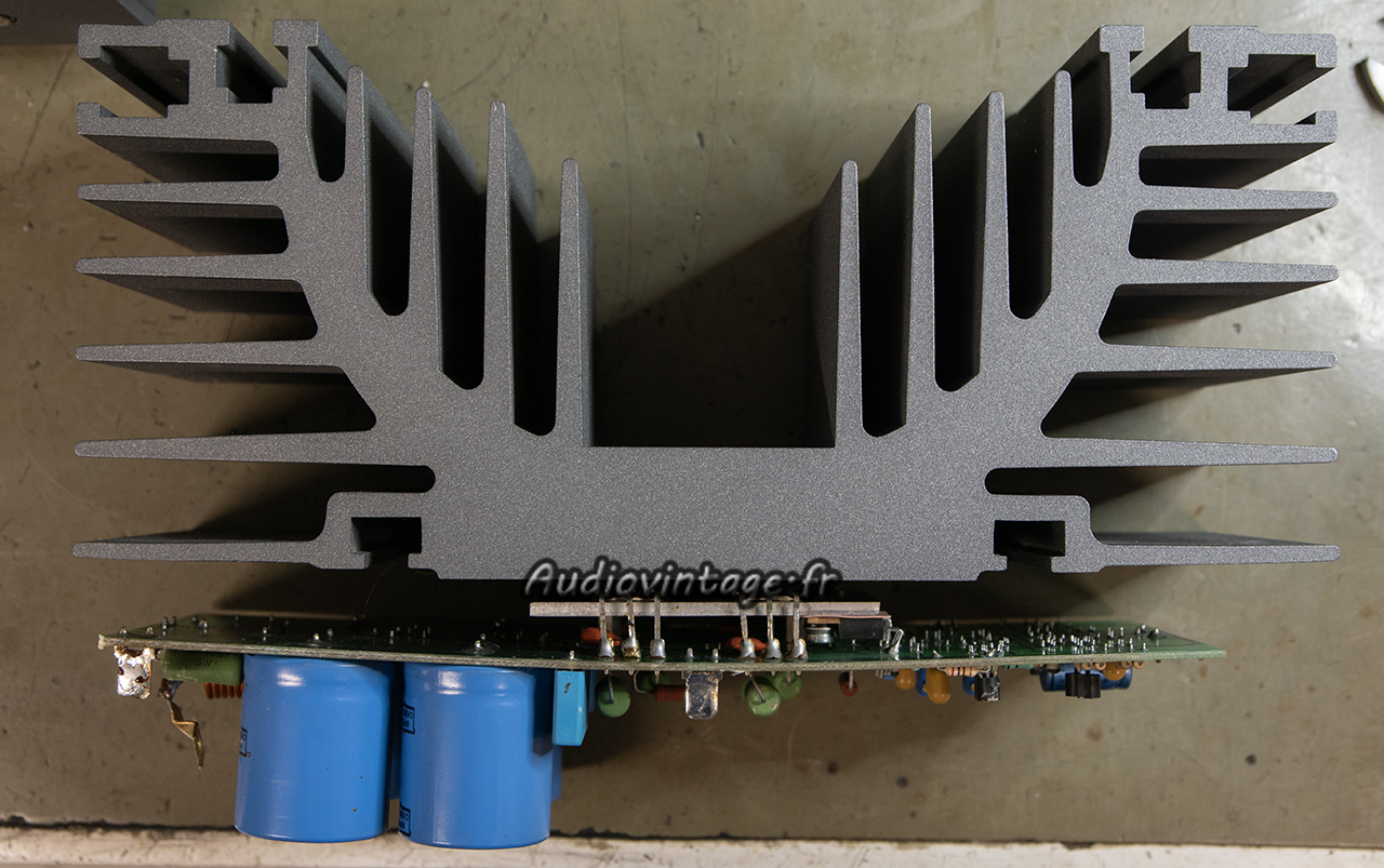

Duson PA 100 : retrait du "bloc de puissance".

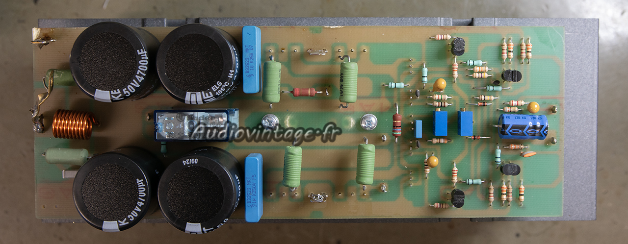

Duson PA 100 : circuit driver à revoir.
Un des deux circuits drivers.

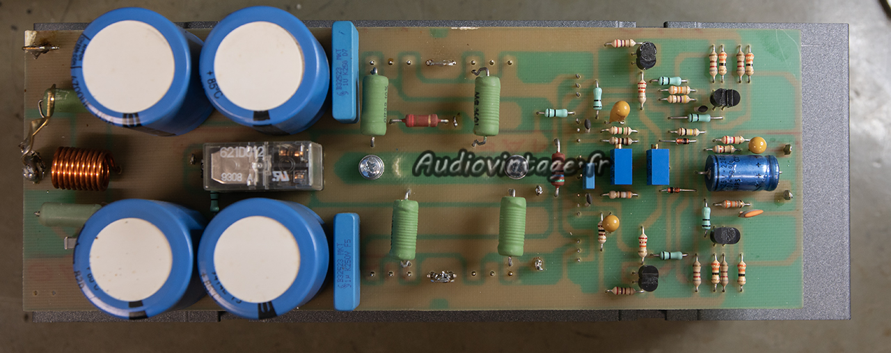

Duson PA 100 : circuit révisé.
Condensateurs chimiques remplacés, tout comme le relais. Quelques soudures sont refaites par sécurité.
Le second canal reçoit des soins identiques.

Le tout est remonté dans le châssis. Je n’ai trouvé aucune information technique sur cet appareil, les courants de repos sont ajustés par rapport à ce que j’ai trouvé quand je l’ai ouvert, c’est à dire pas bien élevés, et les tensions d’offsets ajustés.
Terminé.

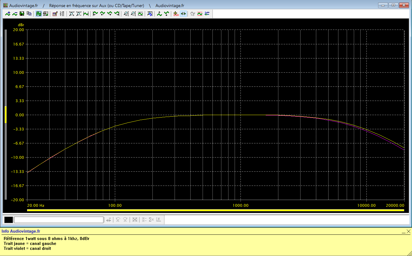

Duson PA 100 : reponse-en-frequence-a-2x1w-sous-8-ohms-entree-CD-tone-defeat
Réponse en fréquence à 2x1w sous 8 ohms, entrée CD, tone defeat.

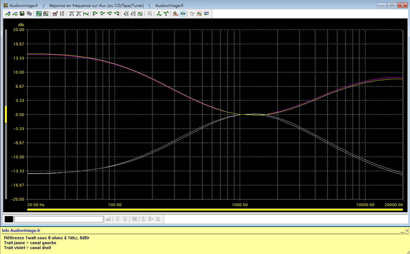

Duson PA 100 : reponse-en-frequence-a-2x1w-sous-8-ohms-entree-CD-correcteurs-au-mini-puis-au-maxi
Réponse en fréquence à 2x1w sous 8 ohms, entrée CD, correcteurs au mini puis au maxi.

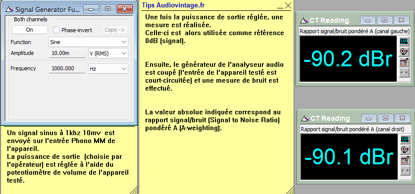

Duson PA 100 : rapport-signal-bruit-a-2x1w-sous-8-ohms-entree-phono-tone-defeat
Rapport signal bruit à 2x1w sous 8 ohms, entrée phono, tone defeat.

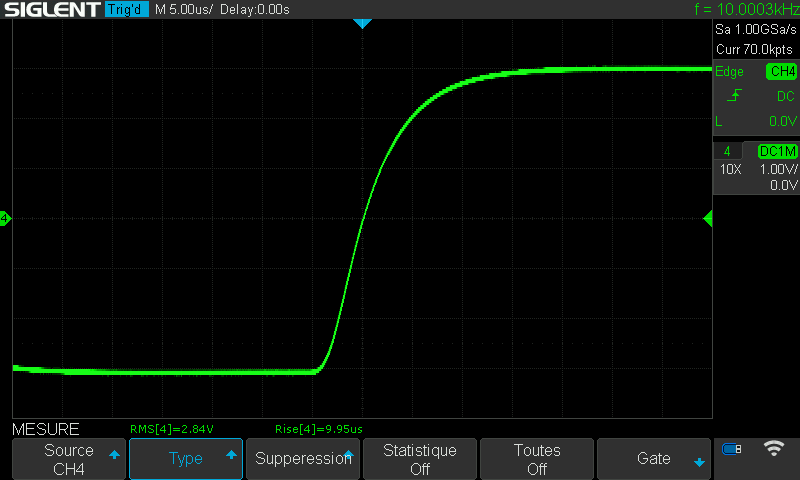

Duson PA 100 : temps-de-montee-a-10khz
Signal carré à 100hz, 1khz, 10khz et temps de montée à 10khz. 1w en sortie sous 8 ohms, entrée CD, tone defeat.
