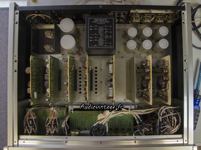

J’ai de mauvaises nouvelles pour vous, deux appareils de référence identique n’ont possiblement pas toutes les mêmes valeurs de condensateurs chimique à l’intérieur. Pire, il est tout à fait possible d’avoir des circuits supplémentaires ou complètement différents.
Et oui, les constructeurs ont souvent fait évoluer leurs appareils tout au long de leur commercialisation.

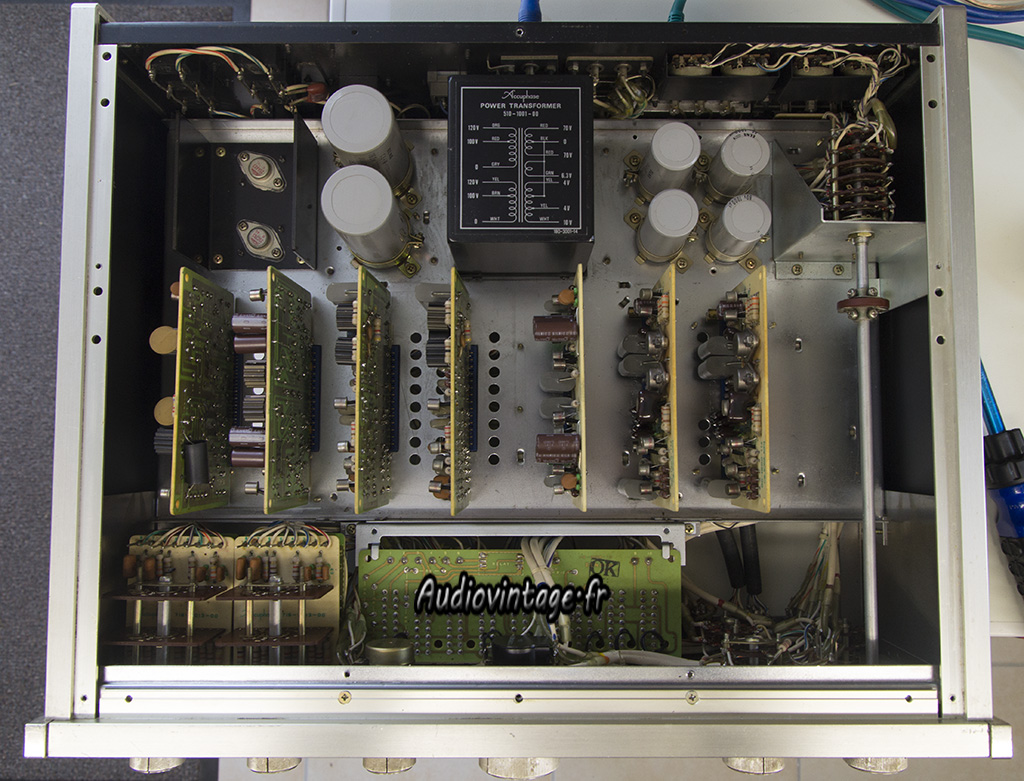

Deux accuphase C-200 bien différents…

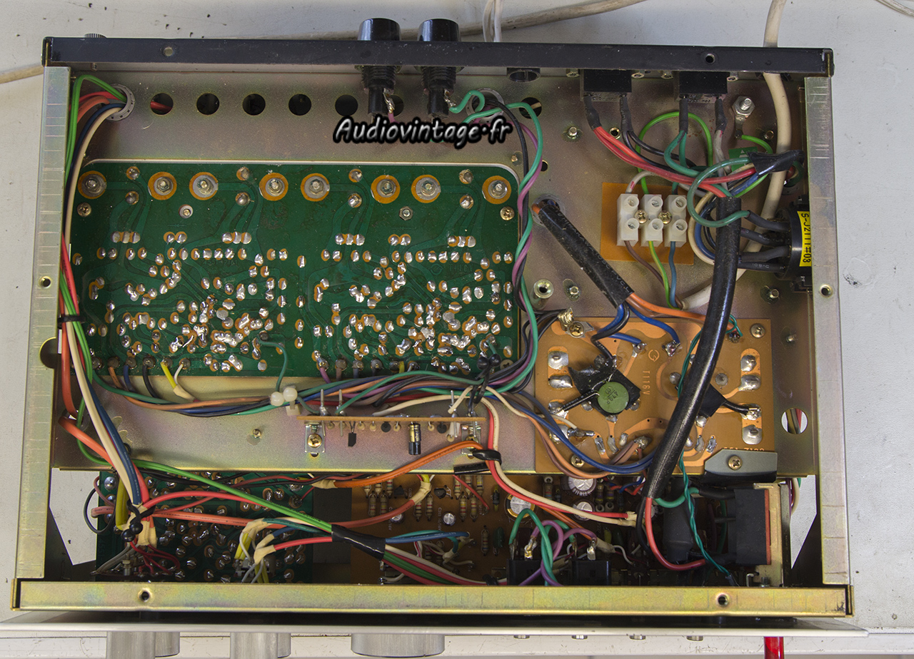

Deux HK 401 qui ne sont pas frères jumeaux.
