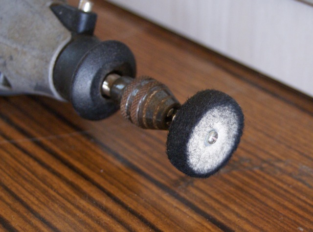

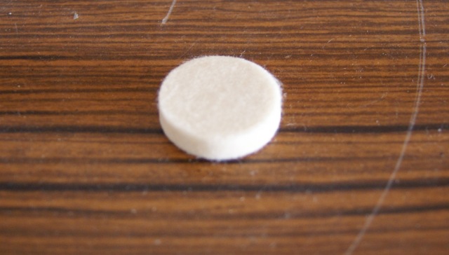

Voici un disque tout neuf, c’est une sorte de coton très doux et très compressé que vous fixerez au bout de la Dremel. Ces disques se trouvent dans des pochettes d’accessoires prévues pour ces appareil.
C’est très simple, il suffit d’appliquer du polish sur le bord du disque, de mettre la Dremel à la plus petite vitesse et d’aller et venir sur le bouton.
Attention, lors de la mise en route de la Dremel, vous risquez d’avoir des projections de polish.
SONY DSC
Voila la tête du disque après polissage de quelques boutons. Vous aurez les doigts encore plus noir et il faudra ensuite essuyer correctement les boutons.

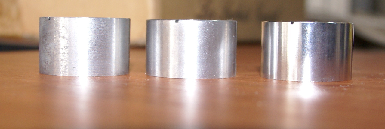

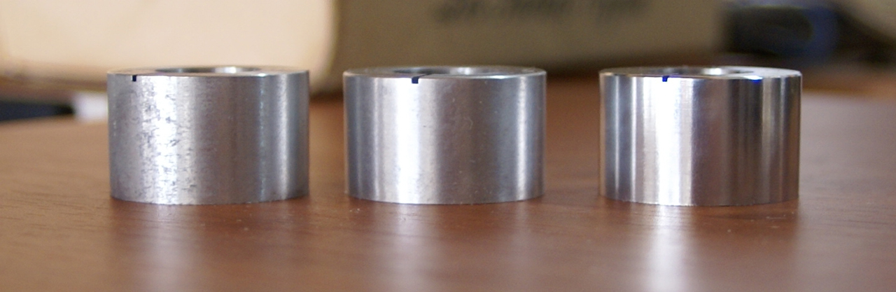

De gauche à droite :
Un bouton nettoyé à la pierre d’argile.
Un bouton nettoyé à la pierre d’argile puis polishé à la main (15 minutes de boulot et mal aux mains)
Un bouton nettoyé à la pierre d’argile puis polishé à la Dremel (2 minutes et aucune fatigue).
Le résultat est sans appel !
