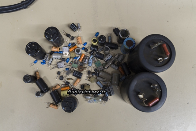

Pioneer SX-850 : composants remplacés, des condensateurs chimiques oui, mas pas uniquement !
Composants remplacés lors de la révision complète d’un Pioneer SX-850. Des condensateurs chimiques, entre autres choses !
Le remplacement de condensateurs chimiques au petit bonheur la chance, quand on est face à une panne, est la pire chose à faire.
Quel que soit le souci, on ne change JAMAIS de composants au hasard.

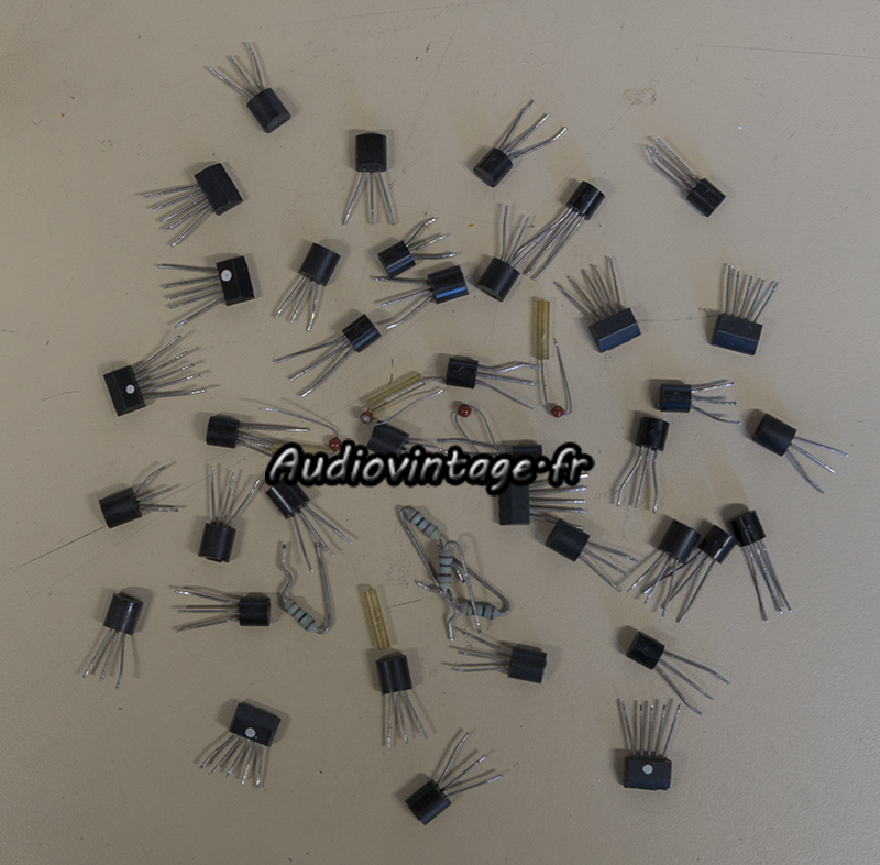

Sansui CA-2000 : composants remplacés autres que les condensateurs chimiques
Composants autre que les condensateurs chimiques, remplacés dans un préamplificateur Sansui CA-2000 lors de sa révision complète.
Cette affirmation doit être pondérée : le seul remplacement des condensateurs chimiques usés dans un appareil hi-fi ancien ne constitue pas une révision complète ou une restauration de celui-ci.
