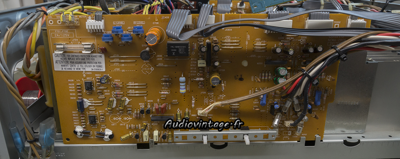

Onkyo M-504 : les relais problématiques.
Les relais sont disposés sur un circuit à l’arrière de l’appareil.

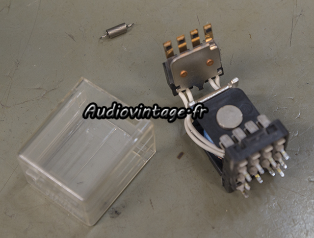

Onkyo M-504 : relais à désoxyder.
Ouverture de l’un d’entre eux. Comme vous pouvez le voir (la photo est pas terrible, je sais 🙁 )les contacts sont bien oxydés que ce soit sur la partie mobile ou la partie fixe.
Un nettoyage mécanique est indispensable, un nettoyant ne sert à rien dans ce cas de figure.
Une fois désoxydés, les relais sont alimentés par une alim de labo et la qualité des contacts vérifiée.
Ensuite, ils sont ressoudés à leur place.

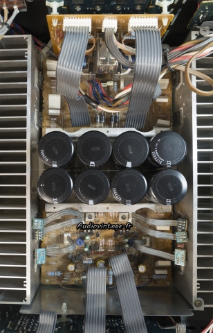

Onkyo M-504 : circuit principal révisé.
Quelques condensateurs chimiques sont remplacés sur le circuit principal.

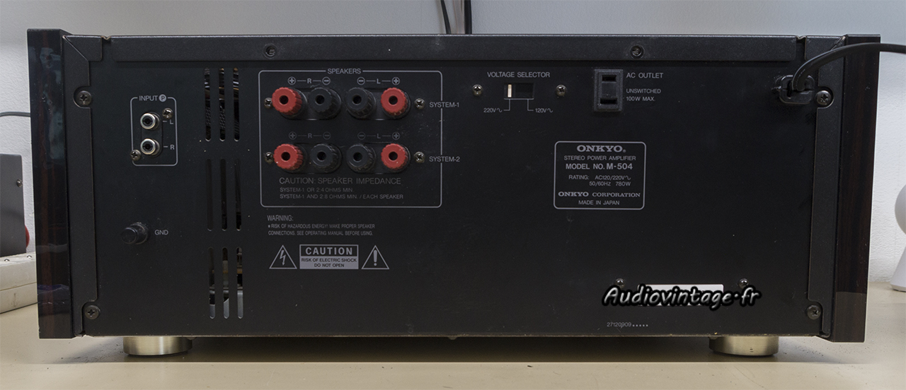

Onkyo M-504 : connectique.
Connectique.

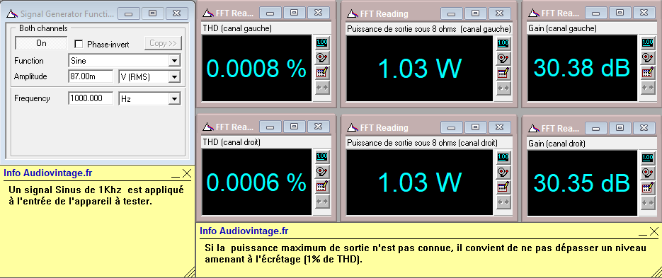

Onkyo M-504 : distorsion-a-2x1w-sous-8-ohms
Distorsion à 2x1w sous 8 ohms.

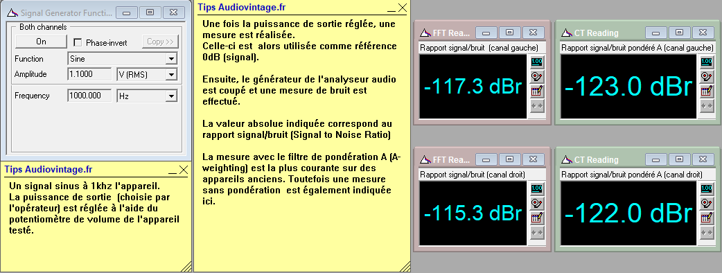

Onkyo M-504 : rapport-signal-bruit-a-2x1w-sous-8-ohms
Rapport signal bruit à 2x1w sous 8 ohms.
Onkyo M-504 : rapport-signal-bruit-a-2x165w-sous-8-ohms
Rapport signal bruit à 2x165w sous 8 ohms.

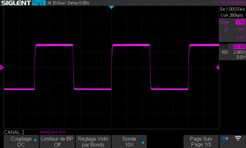

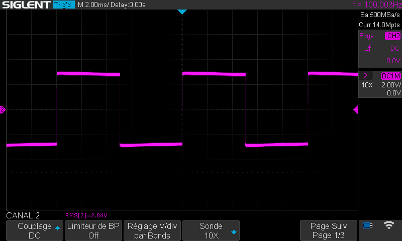

Onkyo M-504 : signal-carre-a-100hz
Onkyo M-504 : signal-carre-a-1khz
Onkyo M-504 : signal-carre-a-10khz
Onkyo M-504 : temps-de-montee-a-10khz
Signal carré à 100hz, 1khz, 10khz et temps de montée à 10khz. 1w en sortie sous 8 ohms.

    Je ne sais pas comment cela sonne mais à la mesure c’est sûrement l’appareil réparé ici le plus performant. Le signal carré est impressionnant, 2 gros transfos et le filtrage qui va bien, de quoi bouger n’importe quelle enceinte même à faible rendement et HP 15 pouces gourmand en courant.

    effectivement, cette machine est tout à fait capable d’alimenter des enceintes « compliquées ».
    N’ayant aucune enceinte nécessitant ce genre d’amplificateur, mes écoutes ne peuvent mettre en valeur les qualités supposées de cet appareil sur ce point.
    Concernant le signal carré, de mon expérience personnelle, je n’ai jamais pu faire une corrélation franche entre cette mesure et le plaisir ressenti à l’écoute.
