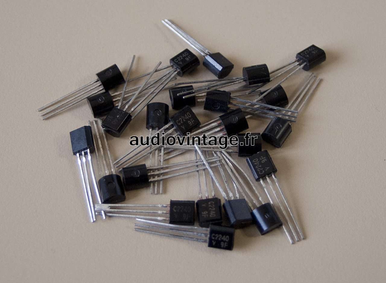

J’ai acheté il y a peu un lot de 2SC2240 dans une boutique online française.

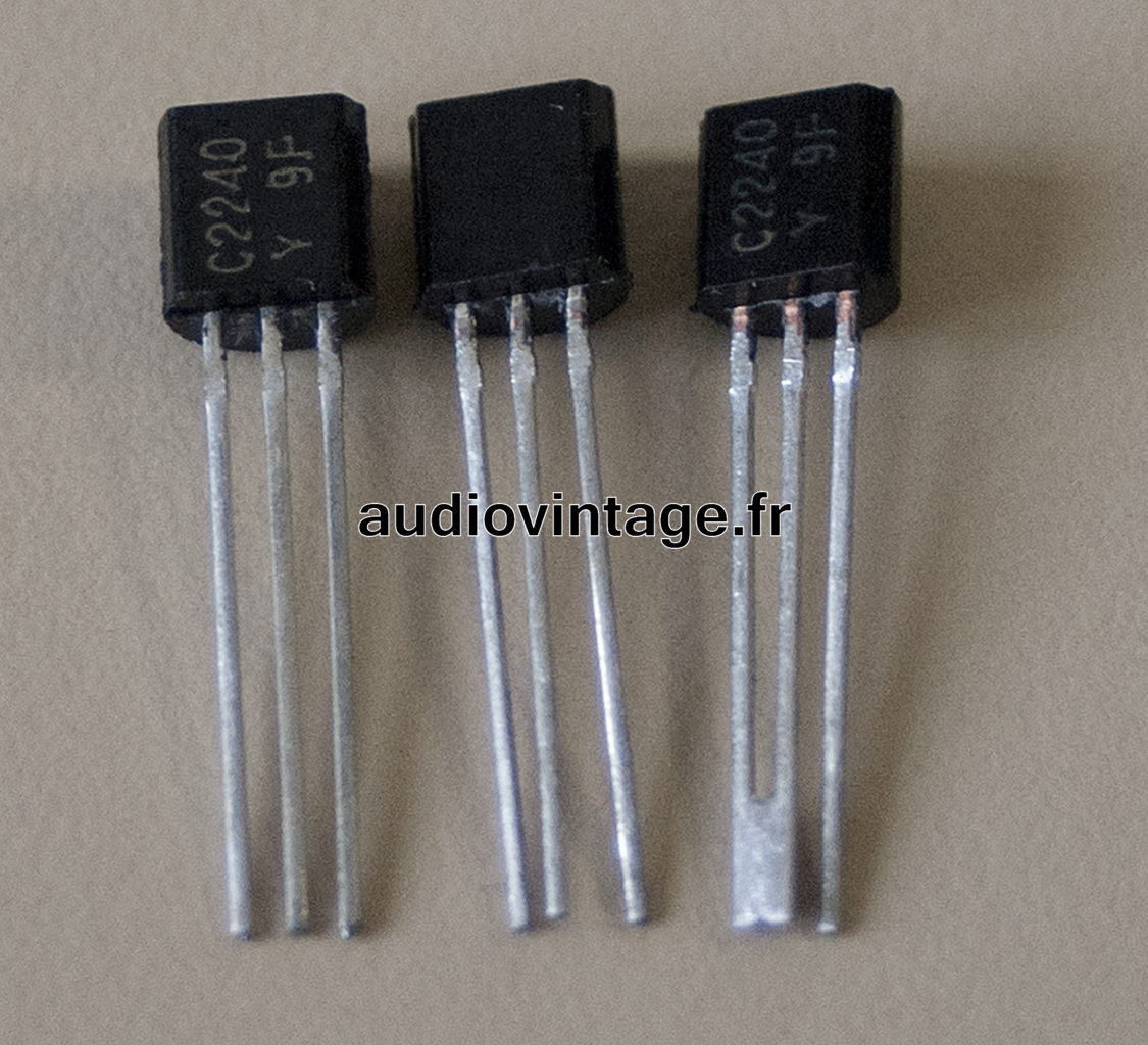

Voici trois transistors tirés du lot.
A gauche un transistor « normal », mais au marquage bien différent de celui utilisé par Toshiba.
Au milieu, le marquage n’est même pas présent !
A droite, deux pattes sont soudées entre elles (ils sont neufs je le rappelle).
Aucun des transistors du lot (plusieurs dizaines) n’est fonctionnel.

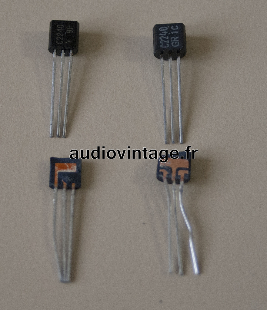

Transistor 2SC2240
A gauche, deux transistors issus du lot en question.
A droite, un Toshiba original.
Comme on peut le constater à l’ouverture, ces deux transistors n’ont pas grand-chose à voir, il n’ont pas le même layout.
La présomption de contrefaçon est énorme, il ne peut pas simplement s’agir d’un lot de transistors défectueux.
Finalement, j’ai de la chance, ces transistors ne fonctionnent tout simplement pas, un simple test au multimètre permet de les éliminer avant un montage catastrophique …

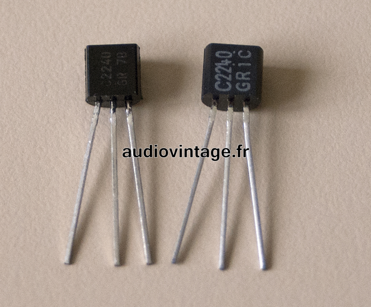

Transistor 2SC2240
Plus difficile maintenant.
A droite toujours notre transistor original Toshiba. A gauche, issu d’un autre lot plus ancien que le lot présenté plus haut, un 2SC2240 suspicieux.
Plus difficile car le transistor en question réponds bien aux tests basiques (diode).
Il affiche même un gain (hfe) compatible avec la documentation technique du 2SC2240, le petit futé.….

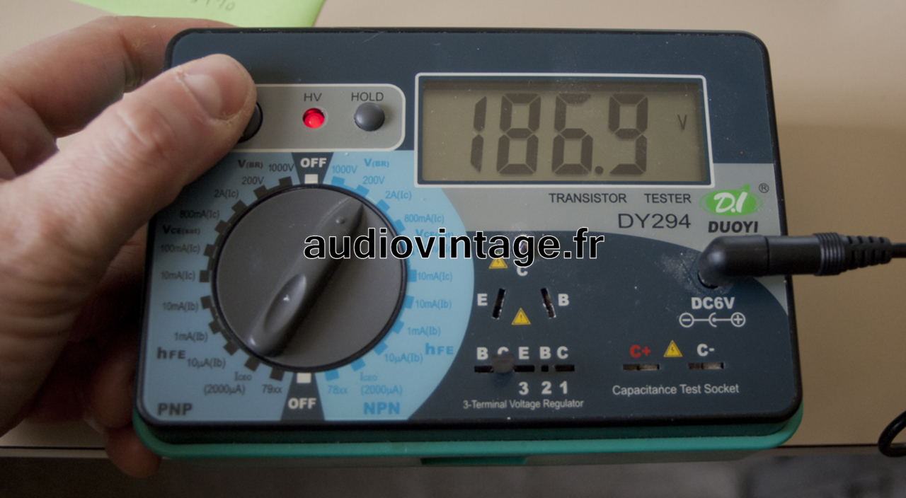

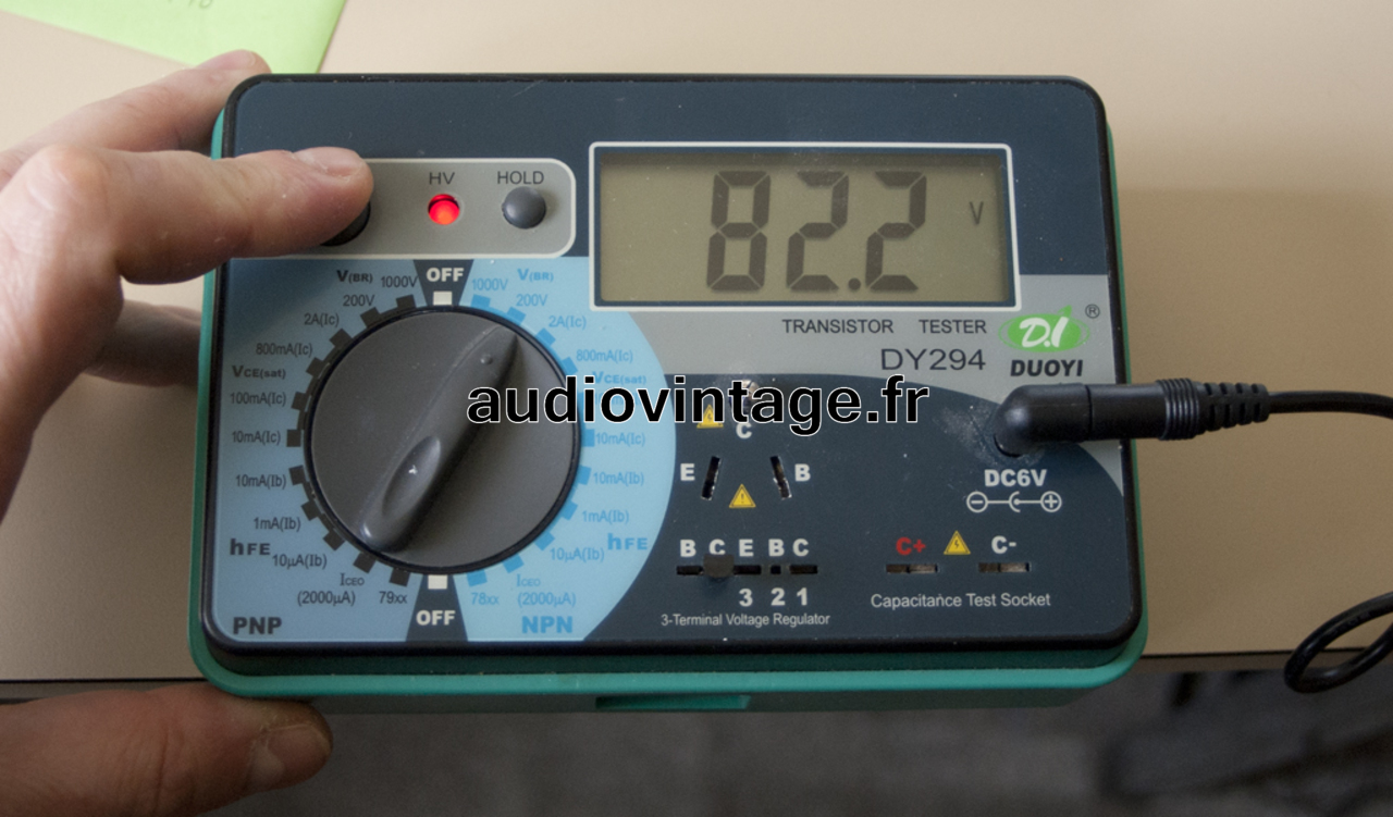

Grâce à un appareil bon marché (Transistor tester DY294), je vais tester la tension de claquage (Breakdown Voltage).

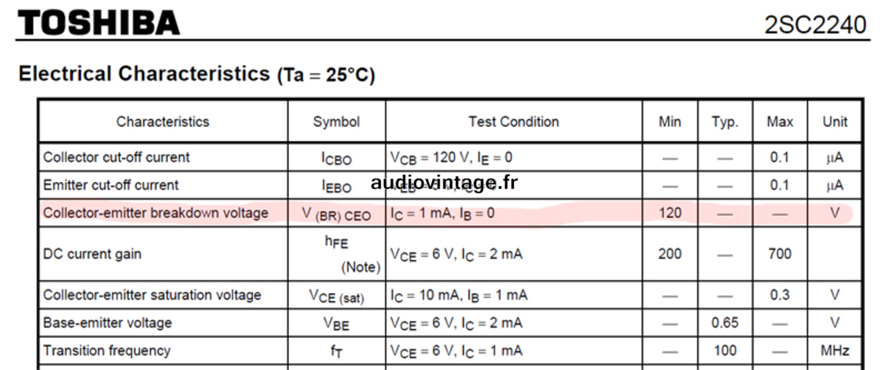

Le datasheet du 2SC2240 indique 120v, c’est une valeur minimum, elle est généralement bien plus importante.
Transistor 2SC2240
Résultat du test sur un 2SC2240 original Toshiba : 186v. On est très au dessus des 120v annoncés, et même si le protocole de test est différent, nul doute que nous avons ici un VRAI transistor Toshiba 2SC2240.
Transistor 2SC2240
Résultat du test sur le 2SC2240 suspicieux : 82v. Pas de doute possible, ce transistor ne respecte pas le minimum de 120v de tension de claquage.
Ce transistor est une contrefaçon, dans le meilleur des cas, un remarquage.
Hors de question de monter ce genre de chose dans un appareil quel qu’il soit : poubelle.

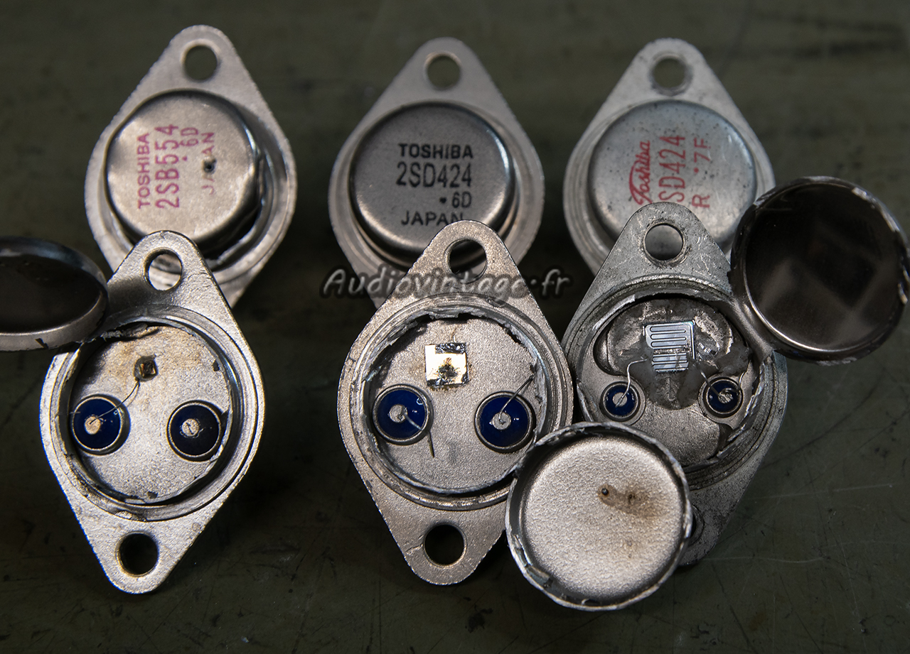

contrefaçon de transistors Toshiba 2SD424 et 2SB554 : originaux et contrefaçons.
La rangée du haut présente 4 transistors de puissance Toshiba 2SD424 et 2SB554 originaux.
La rangée du bas présent 4 transistors sot disant « identiques ». Bon, sur cet exemple, on voit clairement qu’à part les références, rien ne va !
contrefaçon de transistors Toshiba 2SD424 et 2SB554 : ouverture.
Décapsulage des transistors. Le Toshiba original est à droite, regardez la taille du die (corps) du transistor de gauche, on le voit à peine !
contrefaçon de transistors Toshiba 2SD424 et 2SB554: un die de taille ridicule
On pourrait même se dire que le boitier est vide, mais non, je vous confirme qu’avant ouverture, les tests indiquaient bien qu’il s’agissait d’un transistor.
contrefaçon de transistors Toshiba 2SD424 et 2SB554: taille du die du transistor original à droite.
Après retrait d’une sorte de protection silicone dans le transistor original, le corps de ce dernier est bien visible et de taille respectable.
