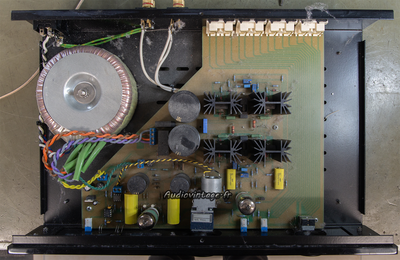

Révision complète pour cet amplificateur hybride.

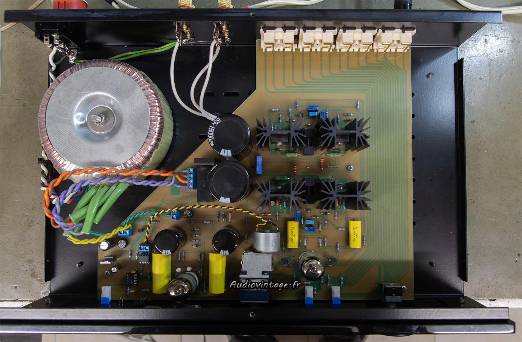

Kora Explorer 90 SII CSC : à son arrivée.
Un peu poussiéreux mais le souci n’est pas là. Les switches, encore eux, sont problématiques et dans le cas présent, « l’operate » est HS, ce qui entraine un fonctionnement erratique de l’alimentation des étages de puissances.
Kora Explorer 90 SII CSC : terminé.
Tous les condensateurs chimiques sont remplacés que ce soit sur ou sous le circuit, les trois switches en façade également.
Réfection de quelques soudures, nettoyage, réglages, terminé.

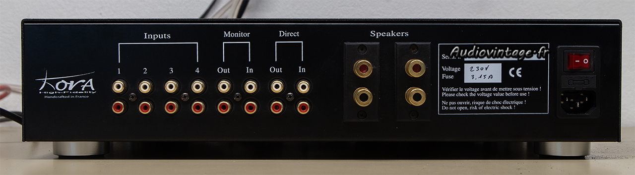

Kora Explorer 90 SII CSC : connectique.

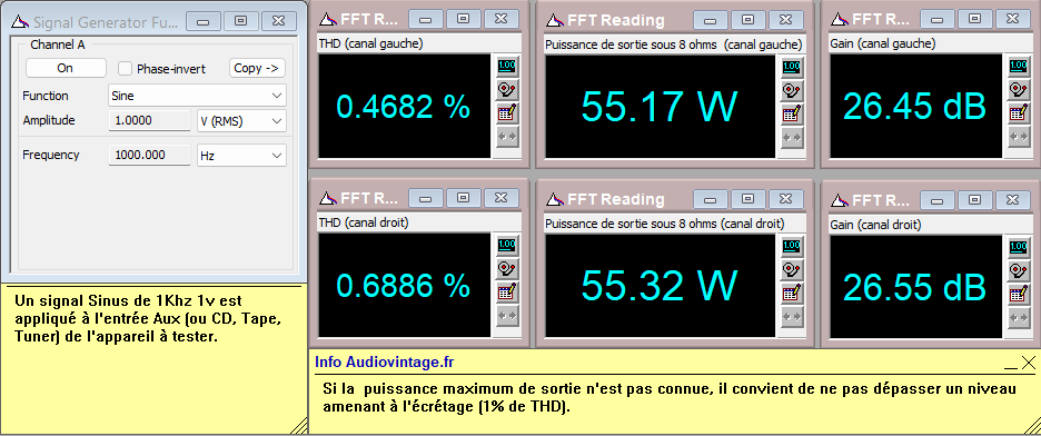

Kora Explorer 90 SII CSC : distorsion-a-2x55w-sous-8-ohms
Distorsion à 2x55w sous 8 ohms.

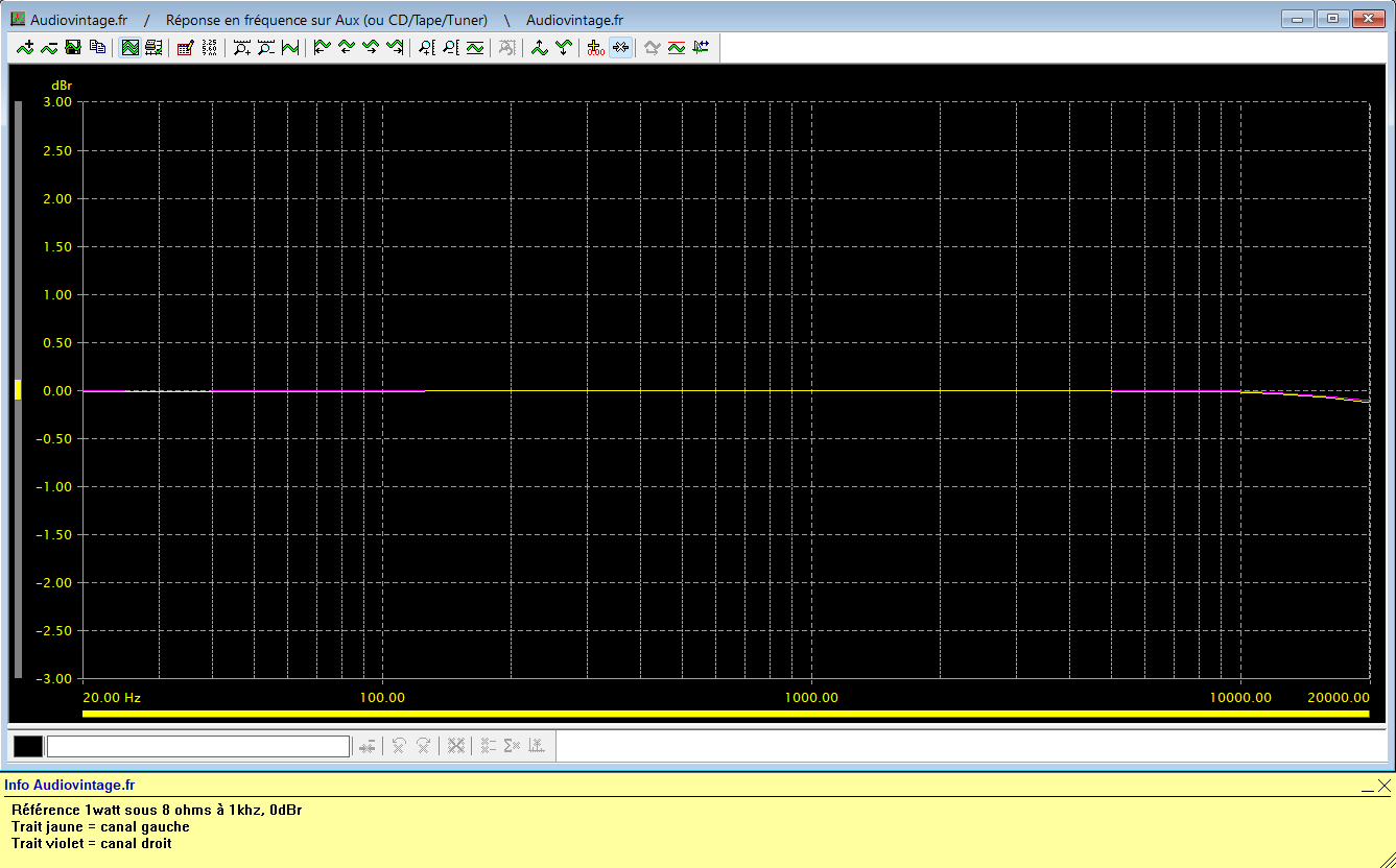

Kora Explorer 90 SII CSC : reponse-en-frequence-a-2x1w-sous-8-ohms
Réponse en fréquence à 2x1w sous 8 ohms.

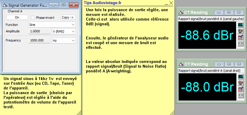

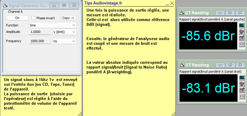

Kora Explorer 90 SII CSC : rapport-signal-bruit-a-2x1w-sous-8-ohms
Rapport signal bruit à 2x1w sous 8 ohms.
Kora Explorer 90 SII CSC : rapport-signal-bruit-a-2x55w-sous-8-ohms
Rapport signal bruit à 2x55w sous 8 ohms.

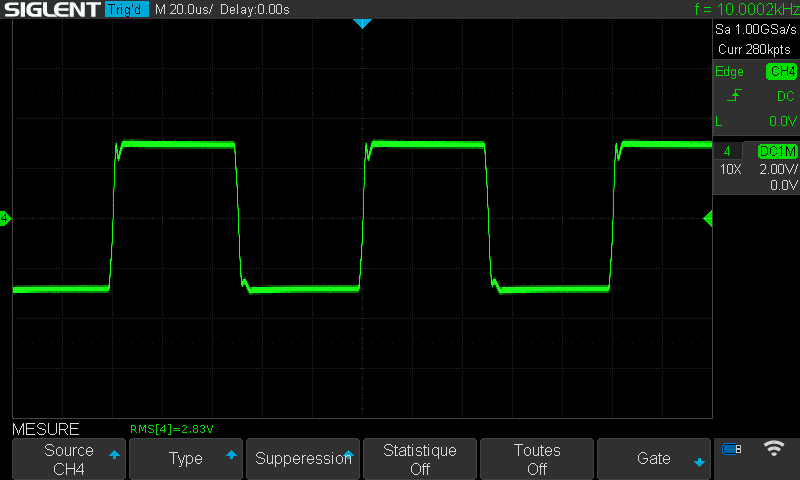

Kora Explorer 90 SII CSC : signal-carre-a-100hz
Kora Explorer 90 SII CSC : signal-carre-a-1khz
Kora Explorer 90 SII CSC : signal-carre-a-10khz

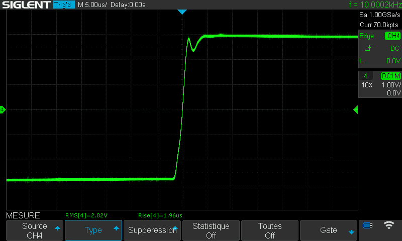

Kora Explorer 90 SII CSC : temps-de-montee-a-10khz
Signal carré à 100hz, 1khz, 10khz et temps de montée à 10khz. 1w en sortie sous 8 ohms.
