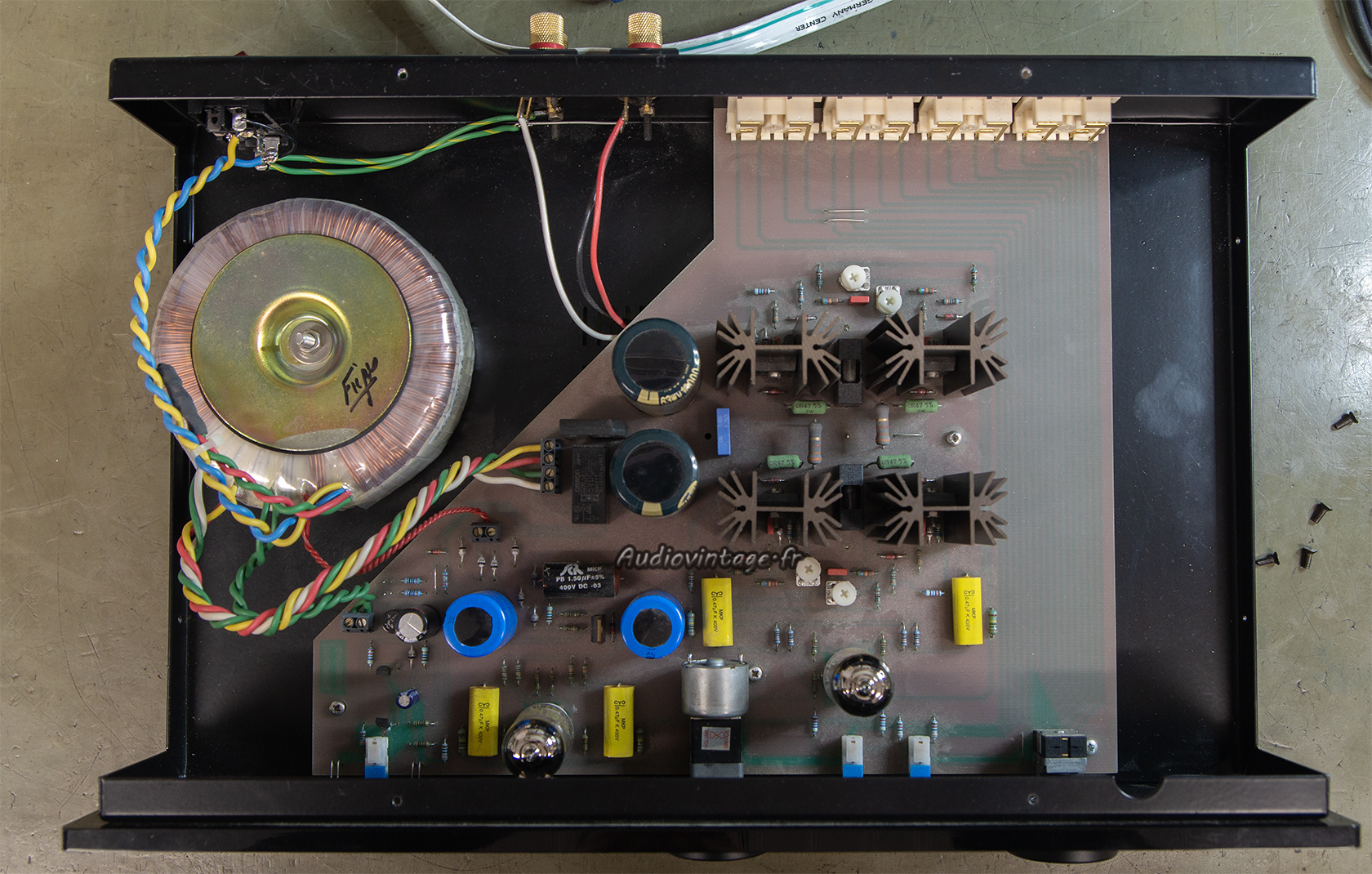

Aujourd’hui, le potentiomètre de volume est HS, un des deux tubes provoque une ronflette importante, il a également les soucis habituels au niveau des switches en façade.
Les condensateurs chimiques ont semble-il déjà été remplacés et sont bons à la mesure, je n’y toucherai donc pas.
On notera que le potentiomètre défectueux comporte un moteur pour être commandé par une télécommande mais qu’il n’est pas câblé.

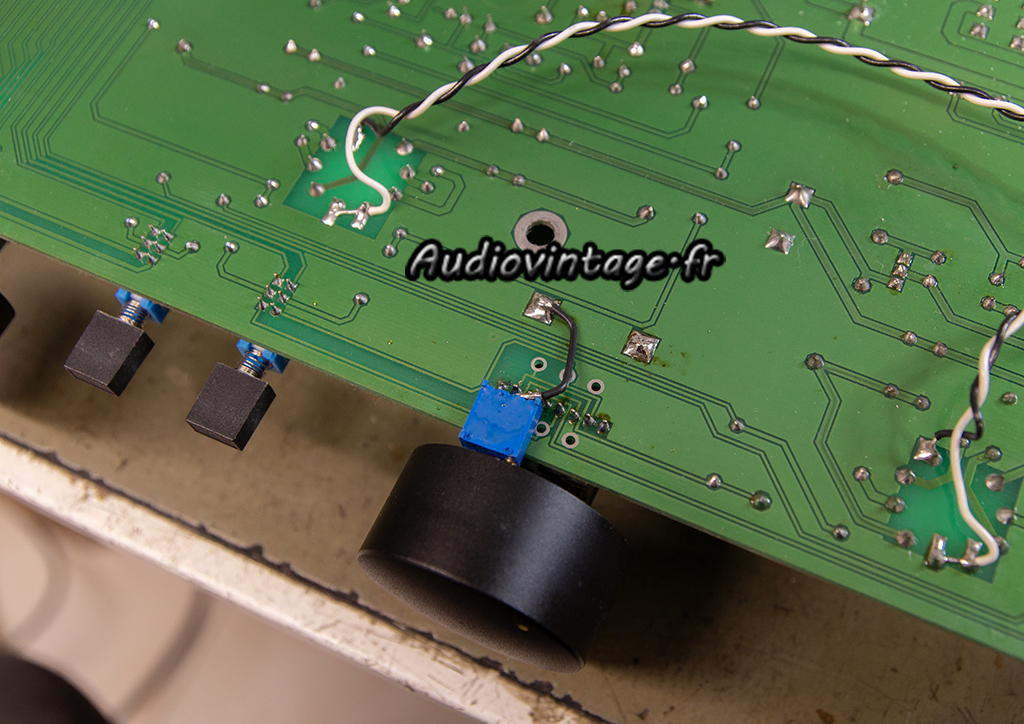

Sous le circuit principal, curieux montage… Mais le plus important est que ce circuit comporte les 6 trous nécessaire au pontage d’un potentiomètre au pas « standard », ce n’est pas le cas de tous les Kora Explorer 90, et cela va permettre de remettre proprement en état cet appareil.
Potentiomètre neuf en place, switches et tubes remplacés, réglages effectués. Terminé.

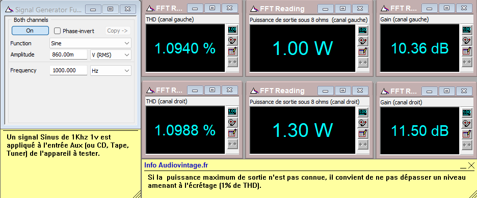

Les mesures au banc :
Distorsion à 2x1w sous 8 ohms.
Distorsion à 2x55w sous 8 ohms.

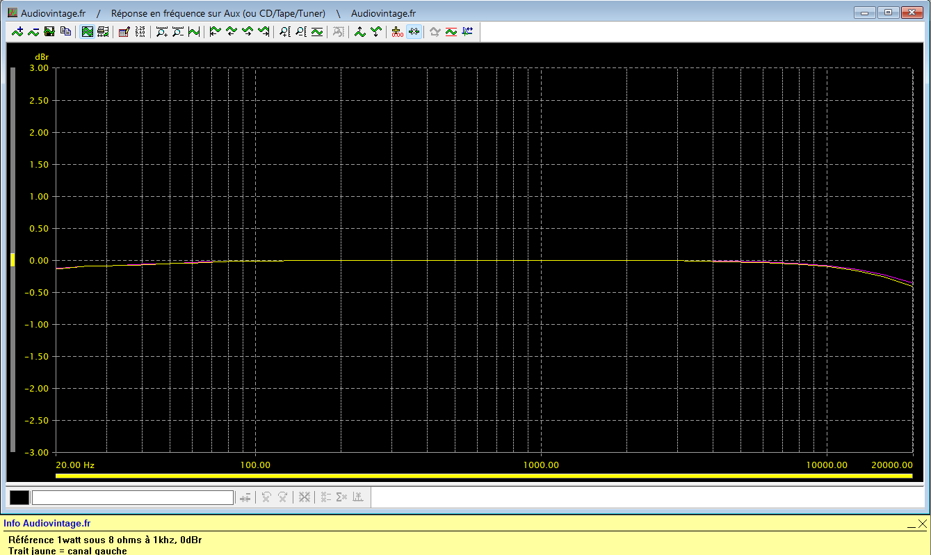

Réponse en fréquence à 2x1w sous 8 ohms.
Rapport signal bruit à 2x1w sous 8 ohms.
Rapport signal bruit à 2x55w sous 8 ohms.
