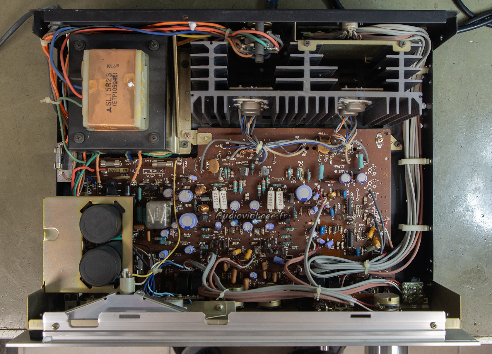

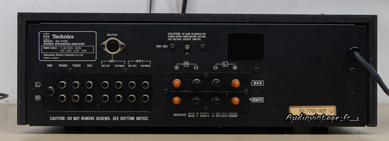

Le propriétaire de cet amplificateur Technics SU-7700 me l’a fait parvenir pour une révision complète.
En effet, l’écoute « test » à sa réception n’est pas formidable., l’encrassement des commandes est notable et même en faisant abstraction de cela, la sonorité est baveuse, avec un aigu écourté.
Révision complète.

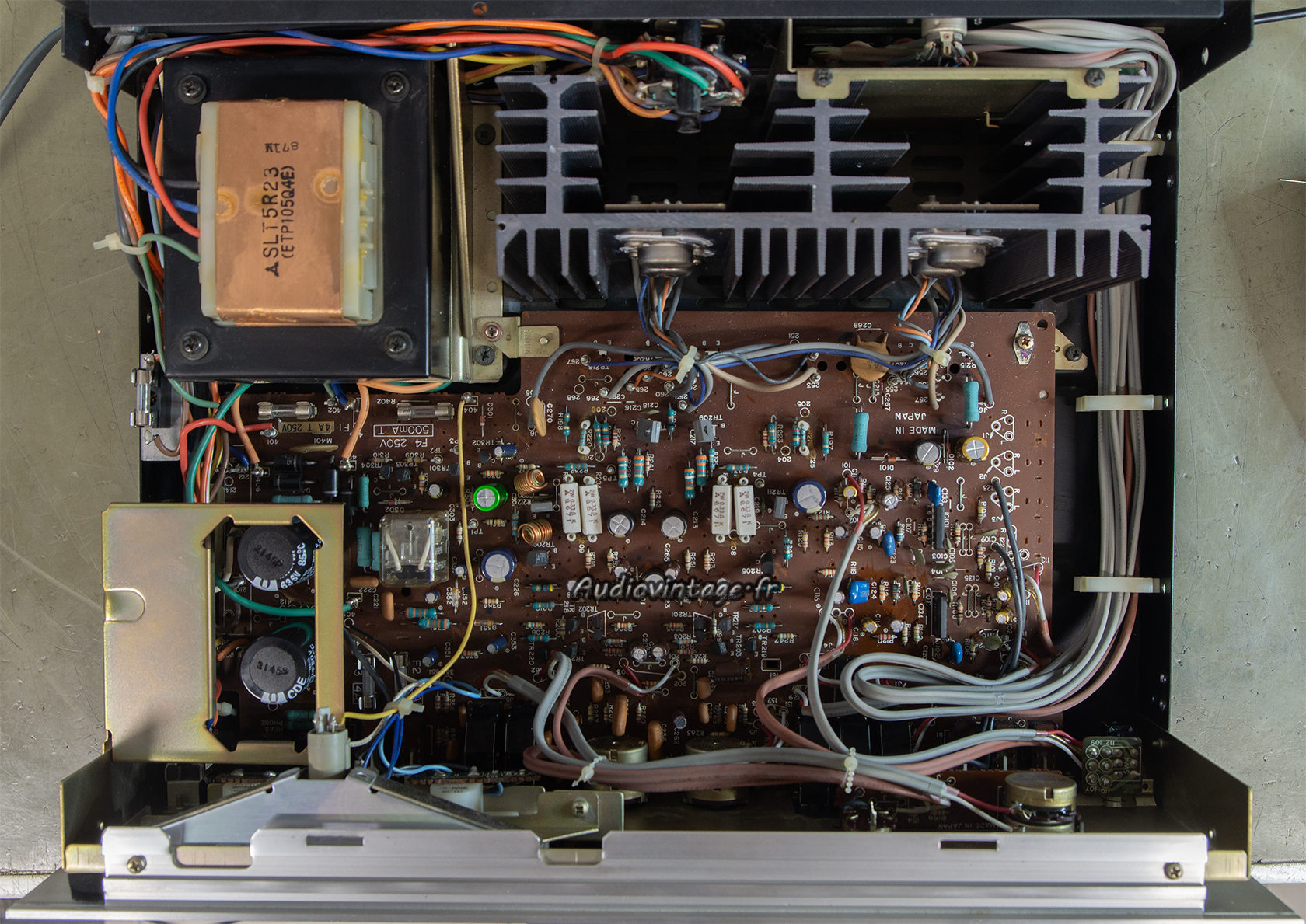

L’opération à consisté au remplacement de la totalité des condensateurs chimiques, à la désoxydation des contacts du relais, au remplacement des transistors des différentiels d’entrées de la section puissance, et à un décrassage des commandes.
Terminé.

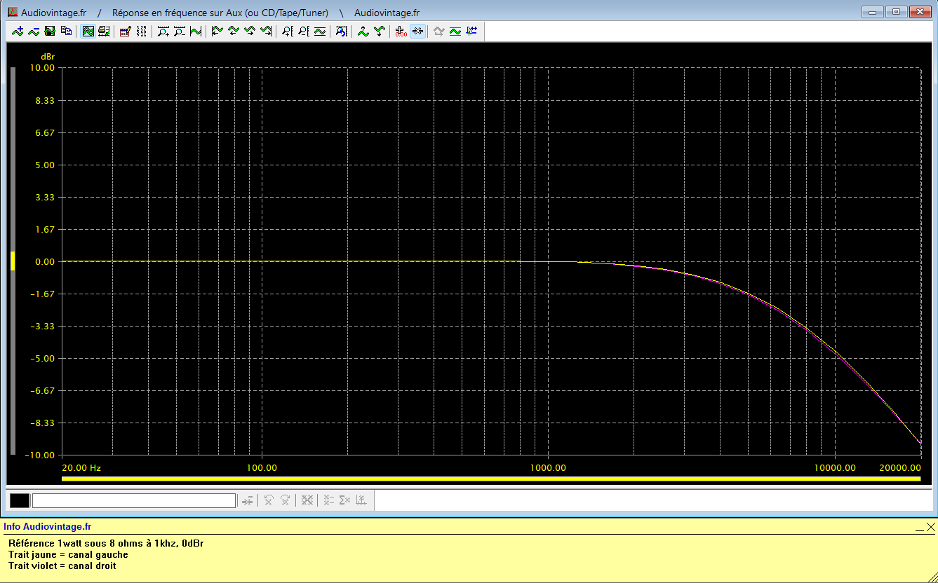

Réponse en fréquence à 2x1w sous 8 ohms, entrée aux.
Réponse en fréquence à 2x1w sous 8 ohms, entrée aux, loudness activé.
Réponse en fréquence à 2x1w sous 8 ohms, entrée aux, filtre activé.
Réponse en fréquence à 2x1w sous 8 ohms, entrée aux, correcteurs de tonalité au mini puis au maxi.

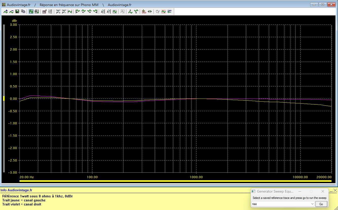

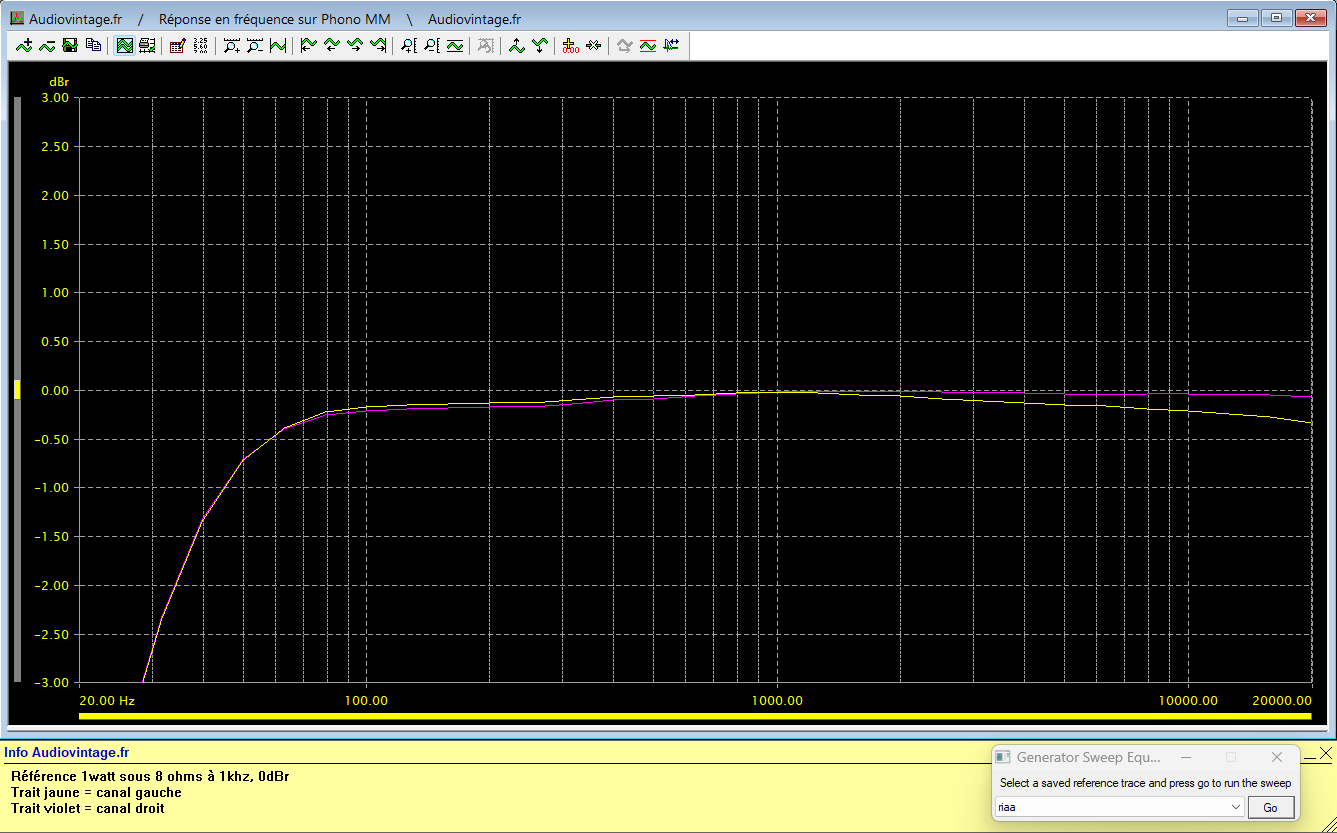

Réponse en fréquence à 2x1w sous 8 ohms, entrée phono.
Réponse en fréquence à 2x1w sous 8 ohms, entrée phono, filtre subsonic activé.

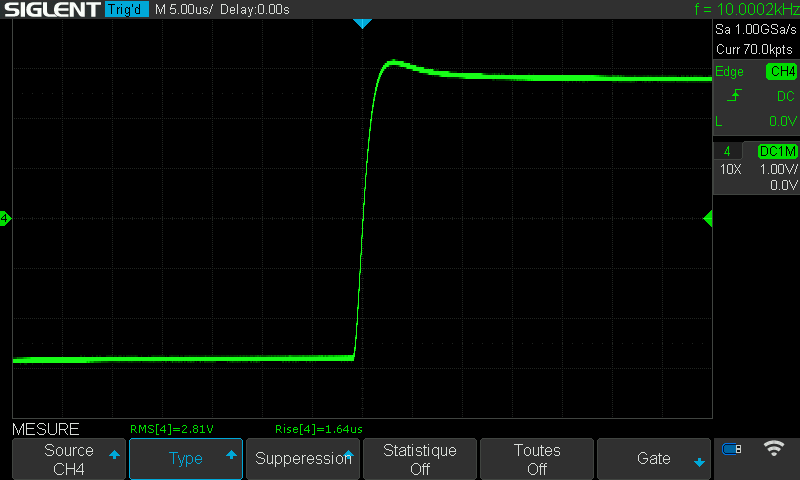

Signal carré à 100hz, 1khz, 10khz et temps de montée à 10khz. 1w en sortie sous 8 ohms, entrée aux.
