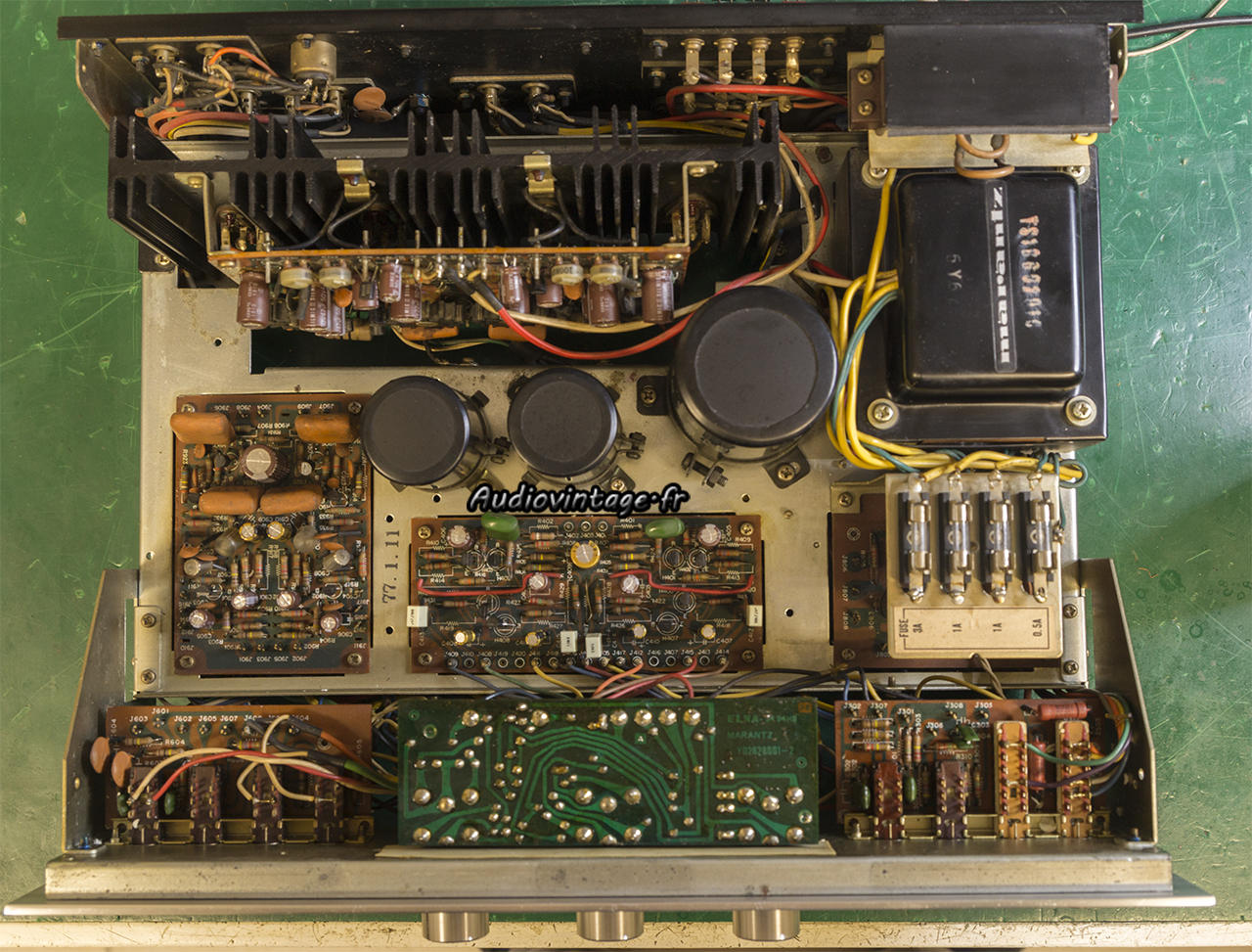

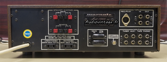

Et oui, ce n’est pas un, mais deux Marantz 1060 présenté ce même jour sur Audiovintage. Voici donc le deuxième exemplaire.

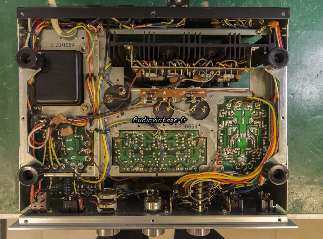

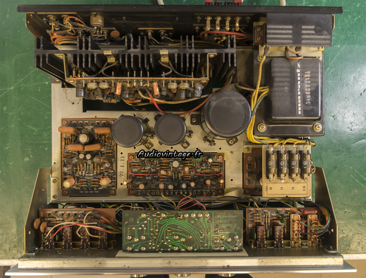

Cet exemplaire est fonctionnel mais son propriétaire souhaitait le voir au mieux de sa forme. Je vais donc m’en occuper.

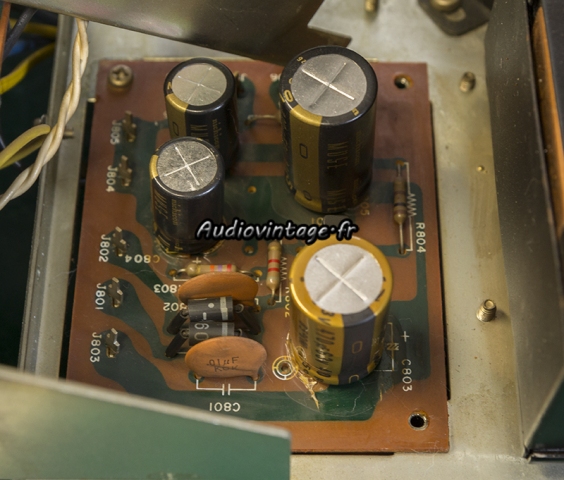

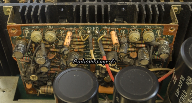

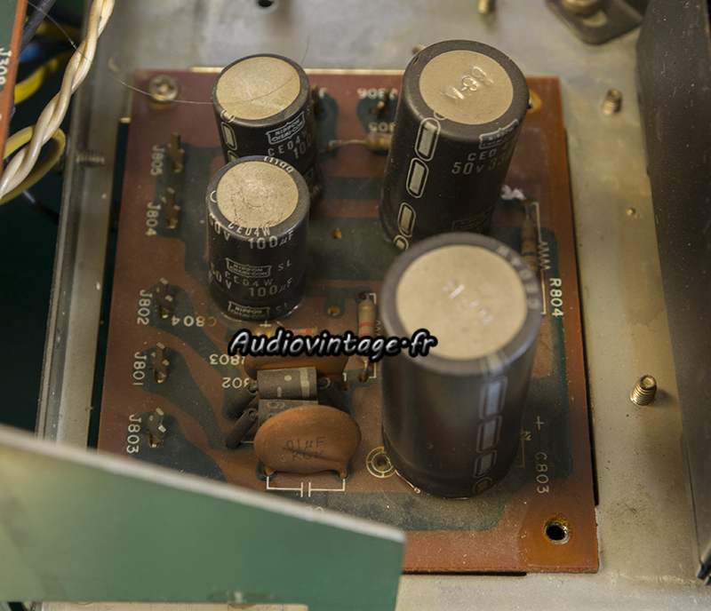

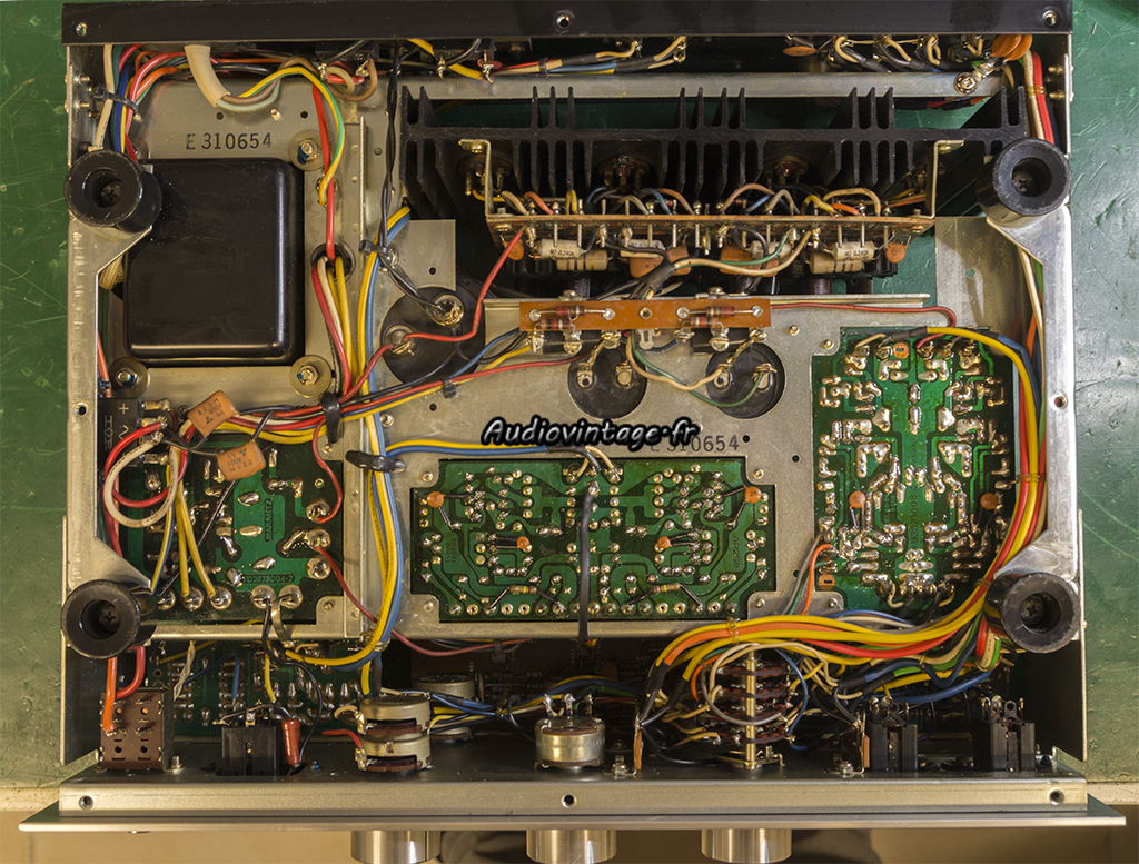

Condensateurs chimiques neufs partout.

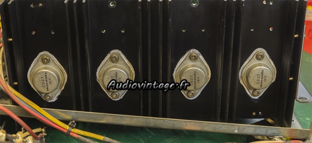

Micas neufs et graisse fraîche pour tout le monde !

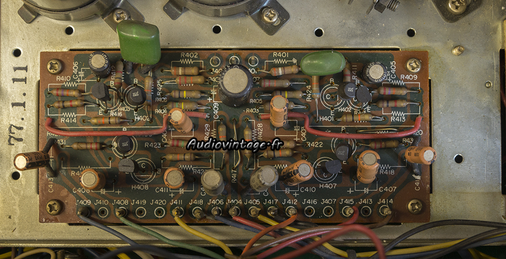

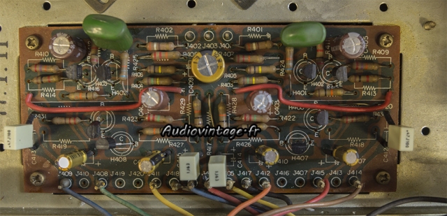

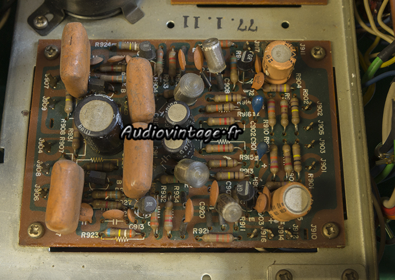

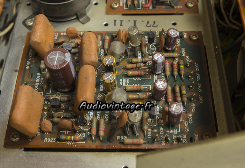

Le circuit de tonalité. Quelques petites différences avec l’exemplaire présenté précédemment.

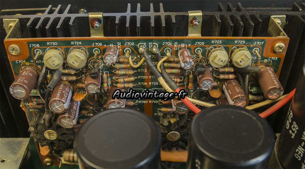

Condensateurs chimiques et transistors sont remplacés.
Intervention identique, condensateurs chimiques et transistors neufs.
Un bon nettoyage, réglage des courants de repos et des points milieu.

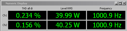

Distorsion relevée à 2x40w sous 8 ohms, entrée aux.

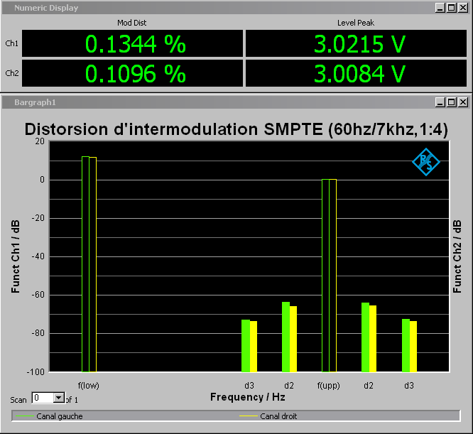

Distorsion d’Intermodulation relevée à 2x3v peak en sortie, entrée Aux.

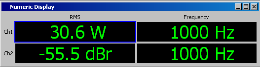

Diaphonie à puissance nominale sous 8 ohms et à 1khz, entrée aux.

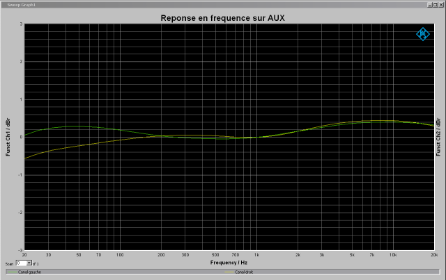

Réponse en fréquence sous 8 ohms (1w à 1khz) entrée aux.

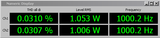

Distorsion relevée à 2x1w sous 8 ohms, entrée phono.

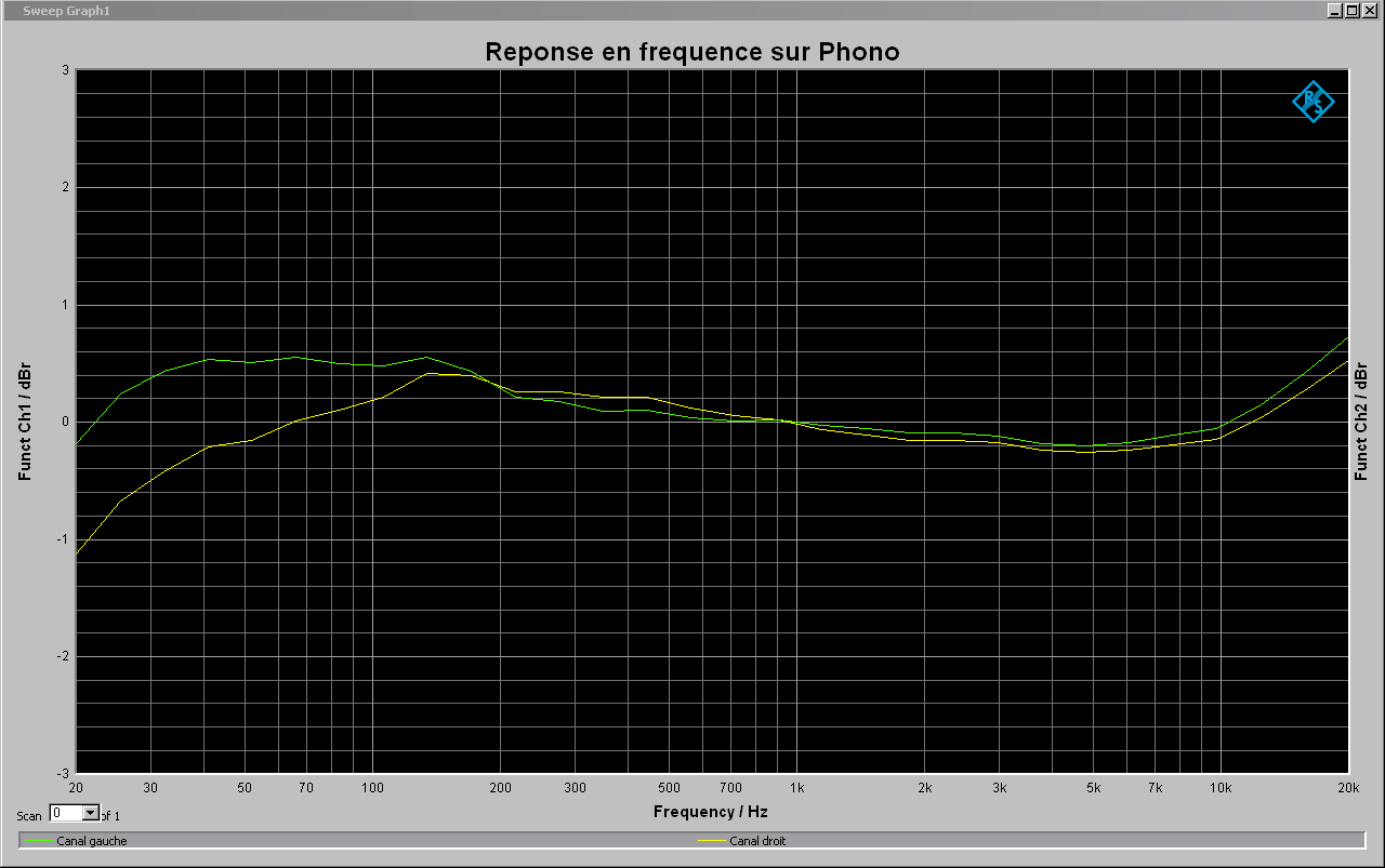

Réponse en fréquence sous 8 ohms (1w à 1khz) entrée phono.

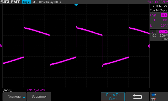

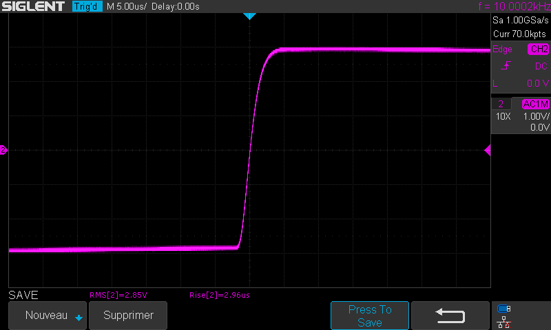

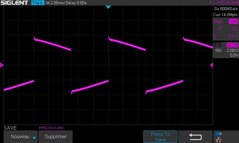

Signal carré à 100hz, 1khz, 10khz et temps de montée à 10khz. 1w en sortie sous 8 ohms.
