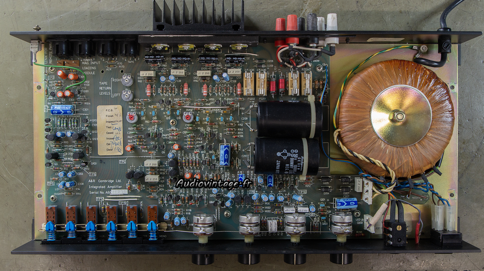

A&R Cambridge  A60 : à son arrivée.
Il fonctionne encore mais les commandes sont fortement encrassées. Le voyant « on « ne s’allume plus.

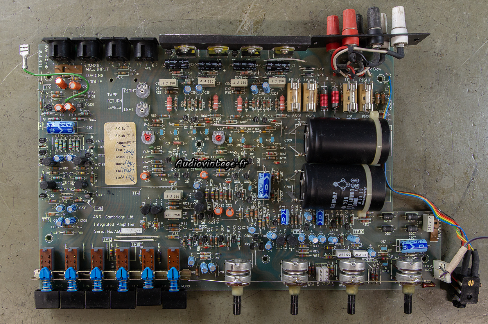

A&R Cambridge  A60 : circuit retiré.
Retrait du circuit principal.
A&R Cambridge  A60 : terminé.
A part les condensateurs chimiques de filtrage d’alimentation, parfaits à la mesure, tous les autres prennent une retraite méritée. Les résistances ajustables de courant de repos sont remplacées.
Deux fusibles de valeurs inconnue sont changés par sécurité.
Les commandes sont nettoyées tout comme la sortie casque, les bias sont ajustés.
Terminé.

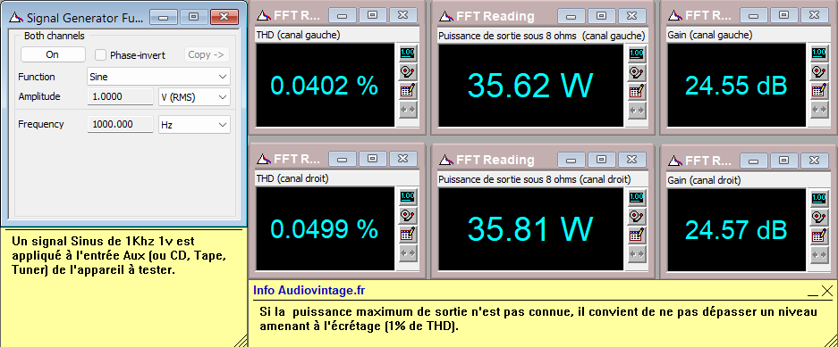

A&R Cambridge  A60 : distorsion-a-2x35w-sous-8-ohms-entree-aux
Distorsion à 2x35w sous 8 ohms, entrée aux.

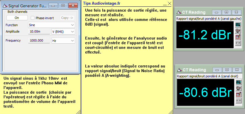

A&R Cambridge  A60 : rapport-signal-bruit-a-2x1w-sous-8-ohms-entree-aux
Rapport signal bruit à 2x1w sous 8 ohms, entrée aux.
A&R Cambridge  A60 : rapport-signal-bruit-a-2x35w-sous-8-ohms-entree-aux
Rapport signal bruit à 2x35w sous 8 ohms, entrée aux.

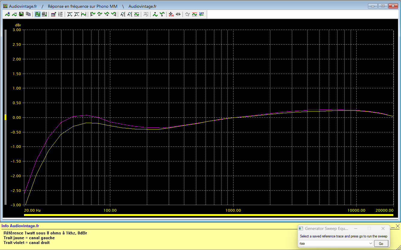

A&R Cambridge  A60 : reponse-en-frequence-a-2x1w-sous-8-ohms-entree-phono
Réponse en fréquence à 2x1w sous 8 ohms, entrée phono.

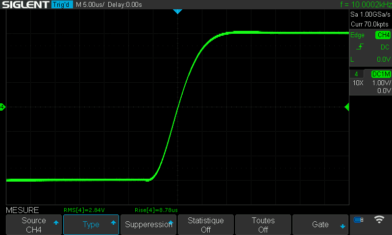

A&R Cambridge  A60 : temps-de-montee-a-10khz
Signal carré à 100hz, 1khz, 10khz et temps de montée à 10khz. 1w en sortie sous 8 ohms, entrée aux.
