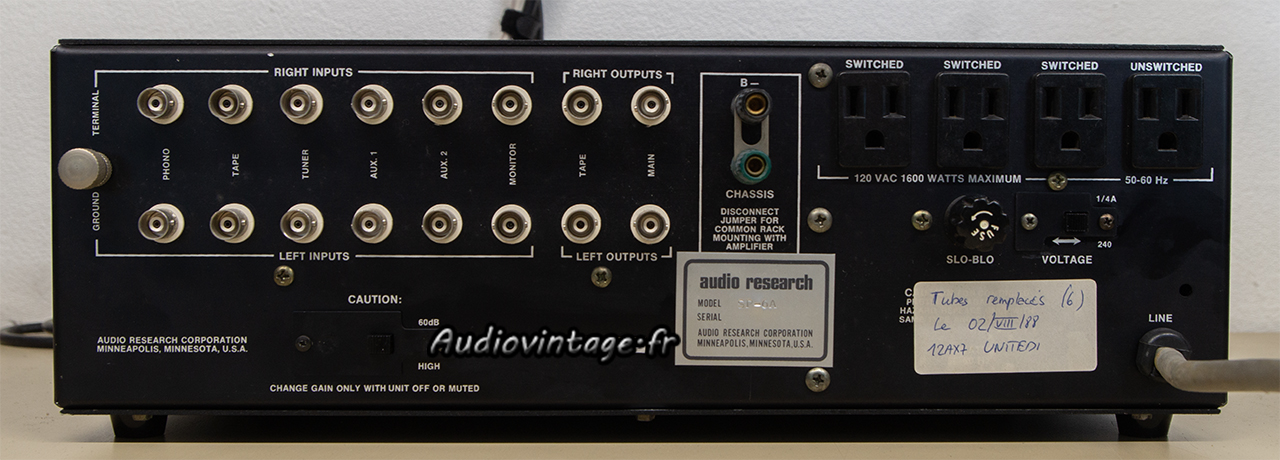

Stocké depuis plus de 30 ans, ce préamplificateur Audio Research SP-6 nécessite des soins importants avant de pouvoir en profiter.
Audio Research SP-6 : à son arrivée.
Son seul et unique propriétaire avait eu l’idée (je n’ai pas écrit bonne idée 😊 ) de remplacer la connectique RCA par des BNC.
Les tubes avaient été remplacés dans les années 80 puis l’appareil rangé dans son carton jusqu’à aujourd’hui.

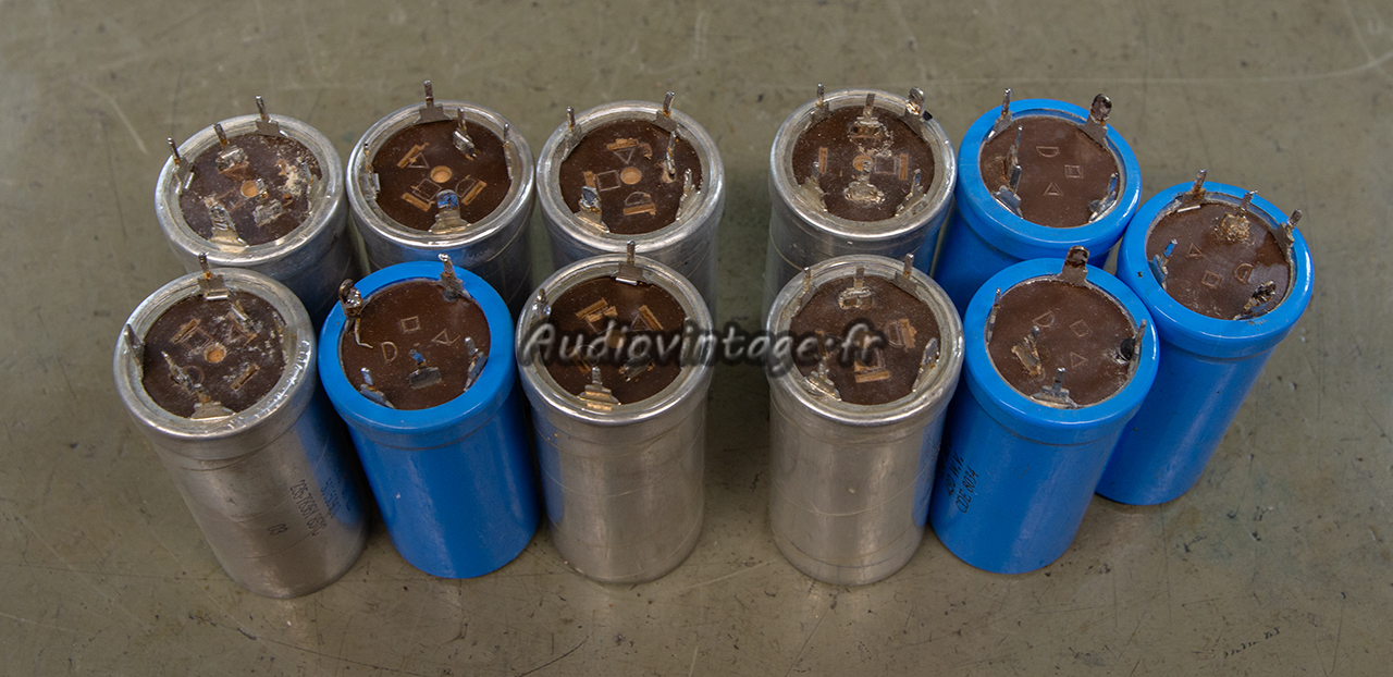

Audio Research SP-6 :  condensateurs kaput.
Le constat est simple et sans appel, en plus de l’humidité présente sur et dans l’appareil, la quasi-totalité des condensateurs chimiques pourtant d’excellente facture sont HS.

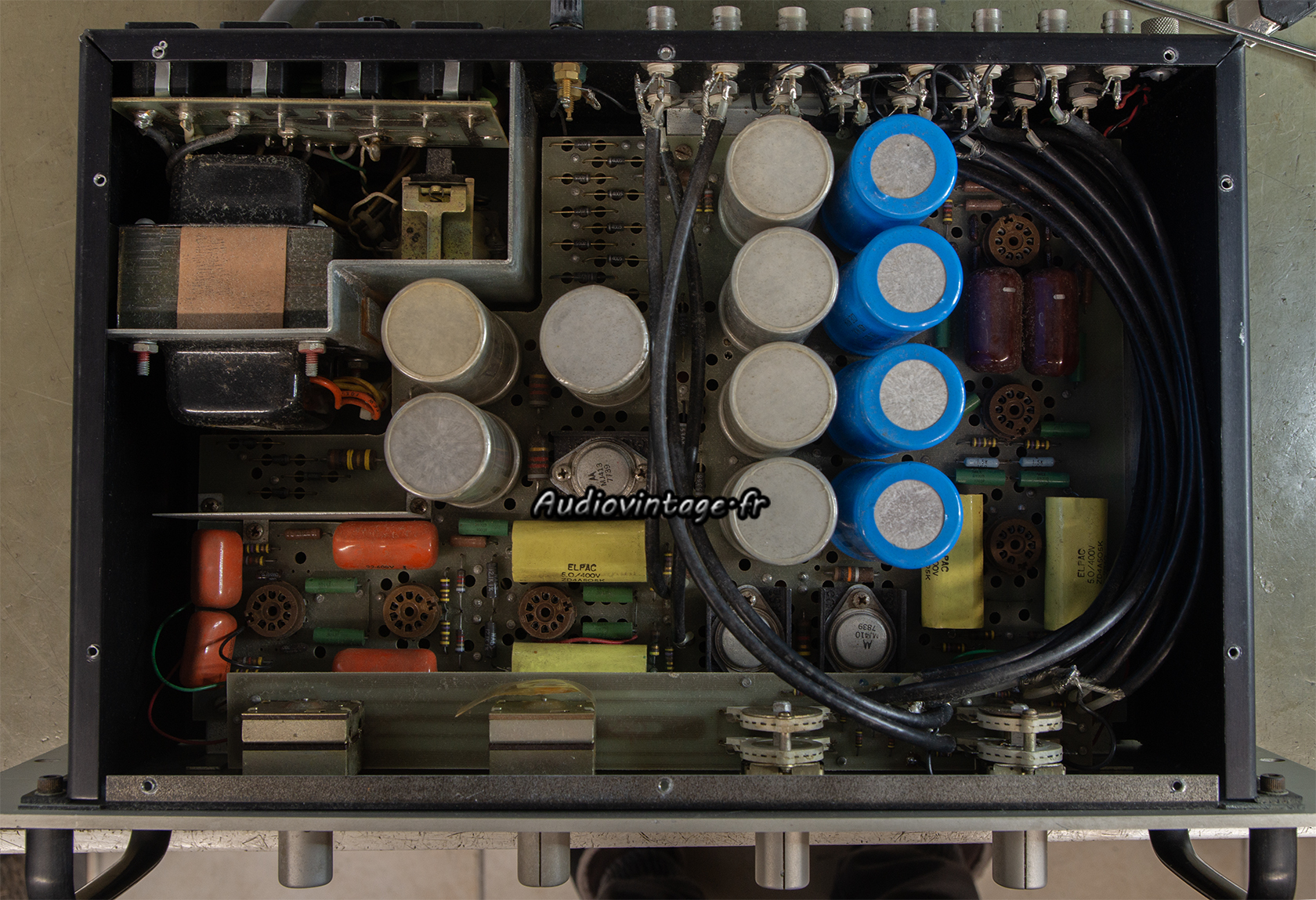

Audio Research SP-6 : révisé.
Tous les condensateurs chimiques ont donc été remplacés. Une longue étude à été nécessaire pour trouver les remplaçants, que ce soit pour les valeurs capacitive à respecter, la place disponible (surtout pour remplacer les multi-sections) et la volonté de ne pas modifier le circuit en y perçant des trous.
Une résistance ayant souffert pendant l’opération a également été changée. Le relais de commutation des sorties secteurs supplémentaires à été nettoyé, tout comme le switch permettant de choisir la tension secteur, tellement encrassé que la position 240v ne fonctionnait tout simplement pas.
Un nettoyage énergique du reste de la machine a été réalisé.
Je n’ai pas souhaité remettre des RCA comme à l’origine, le propriétaire ne me l’ayant de toute manière pas demandé, mais j’ai recâblé les deux entrées Aux 1 et Aux 2 qui avaient été inversées.
Terminé.
Audio Research SP-6 : connectique.
Connectique.

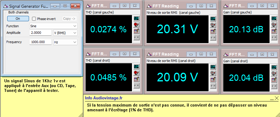

Audio Research SP-6 : distorsion-a-1v-en-sortie-entree-aux
Distorsion à 1v en sortie, entrée aux.
Audio Research SP-6 : distorsion-a-20v-en-sortie-entree-aux
Distorsion à 20v en sortie, entrée aux.

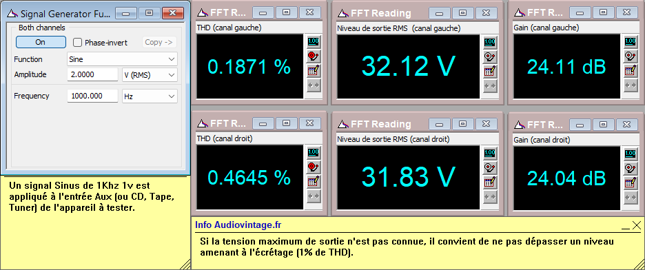

Audio Research SP-6 : distorsion-a-30v-en-sortie-entree-aux
Distorsion à 30v en sortie, entrée aux.

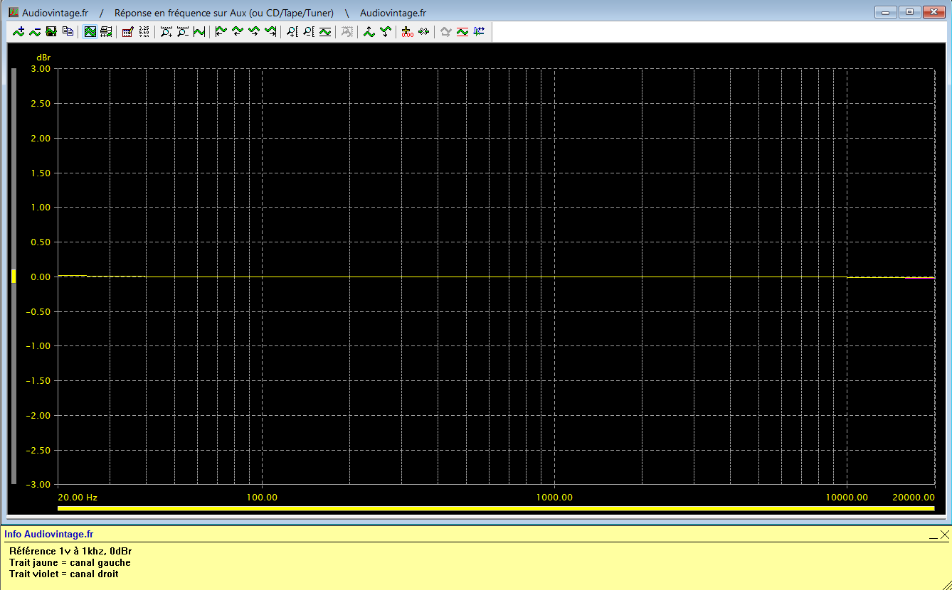

Audio Research SP-6 : reponse-en-frequence-a-1v-en-sortie-entree-aux
Réponse en fréquence à 1v en sortie, entrée aux.

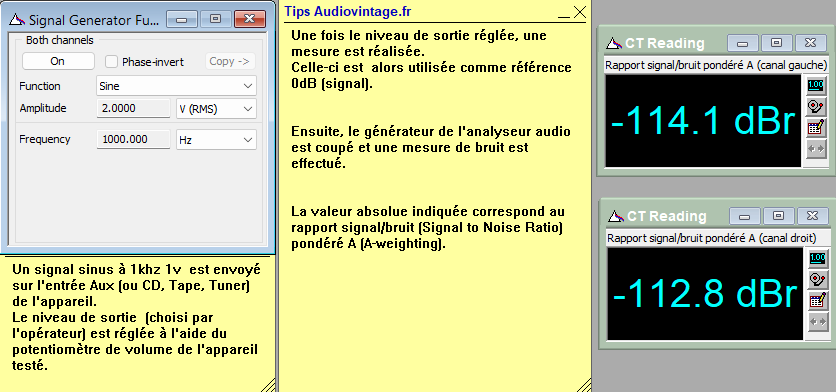

Audio Research SP-6 : rapport-signal-bruit-a-30v-en-sortie-entree-aux
Rapport signal bruit à 30v en sortie, entrée aux.

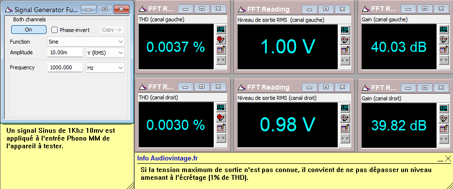

Audio Research SP-6 : distorsion-a-1v-en-sortie-entree-phono
Distorsion à 1v en sortie, entrée phono.

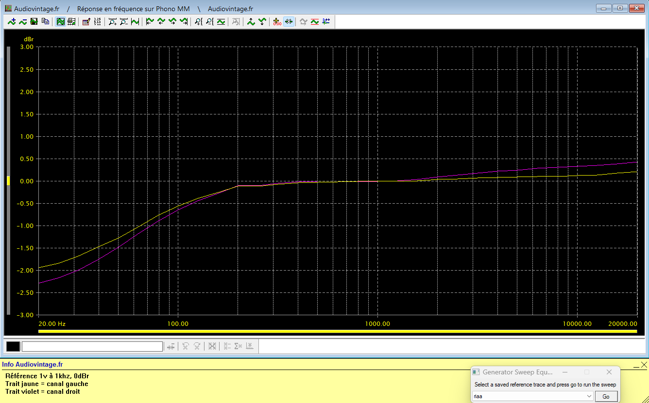

Audio Research SP-6 : reponse-en-frequence-a-1v-en-sortie-entree-phono
Réponse en fréquence à 1v en sortie, entrée phono.

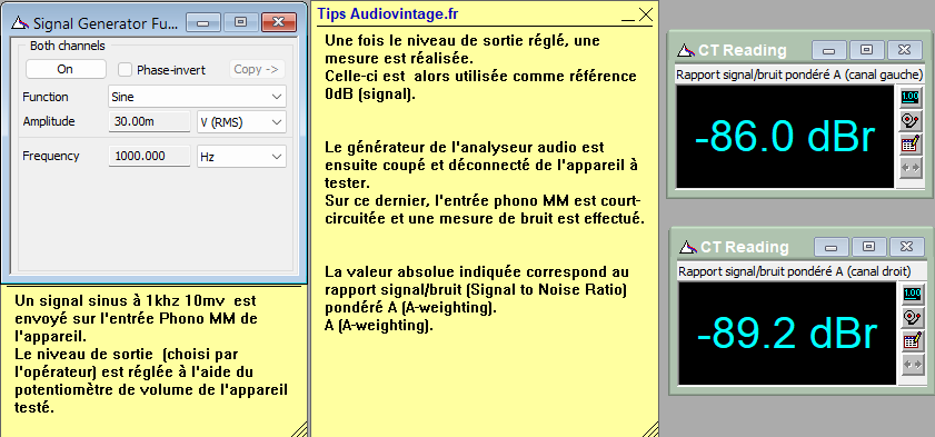

Audio Research SP-6 : rapport-signal-bruit-a-1v-en-sortie-entree-phono
Rapport signal bruit à 1v en sortie, entrée phono.
Audio Research SP-6 : rapport-signal-bruit-a-30v-en-sortie-entree-phono
Rapport signal bruit à 10v en sortie, entrée phono.

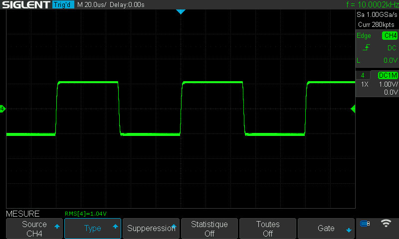

Audio Research SP-6 : signal-carre-a-100hz
Audio Research SP-6 : signal-carre-a-1khz
Audio Research SP-6 : signal-carre-a-10khz
Audio Research SP-6 : temps-de-montee-a-10khz
Signal carré à 100hz, 1khz, 10khz et temps de montée à 10khz. 1v en sortie, entrée aux.
