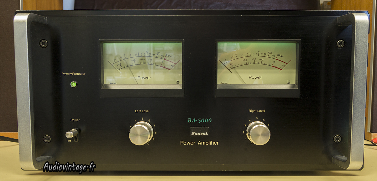

Sansui BA-5000
Sansui BA-5000

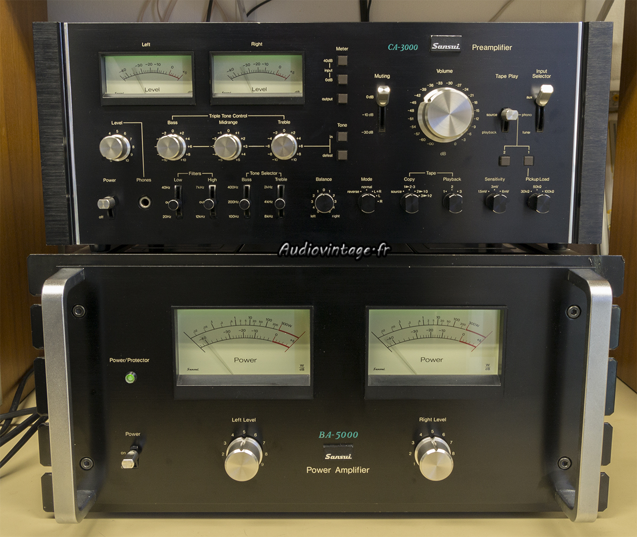

Il accompagnait le CA-3000 présenté dans ces pages.
Et comme pour le préampli, d’anciennes interventions sujettes à caution ont poussées le propriétaire à me le confier.

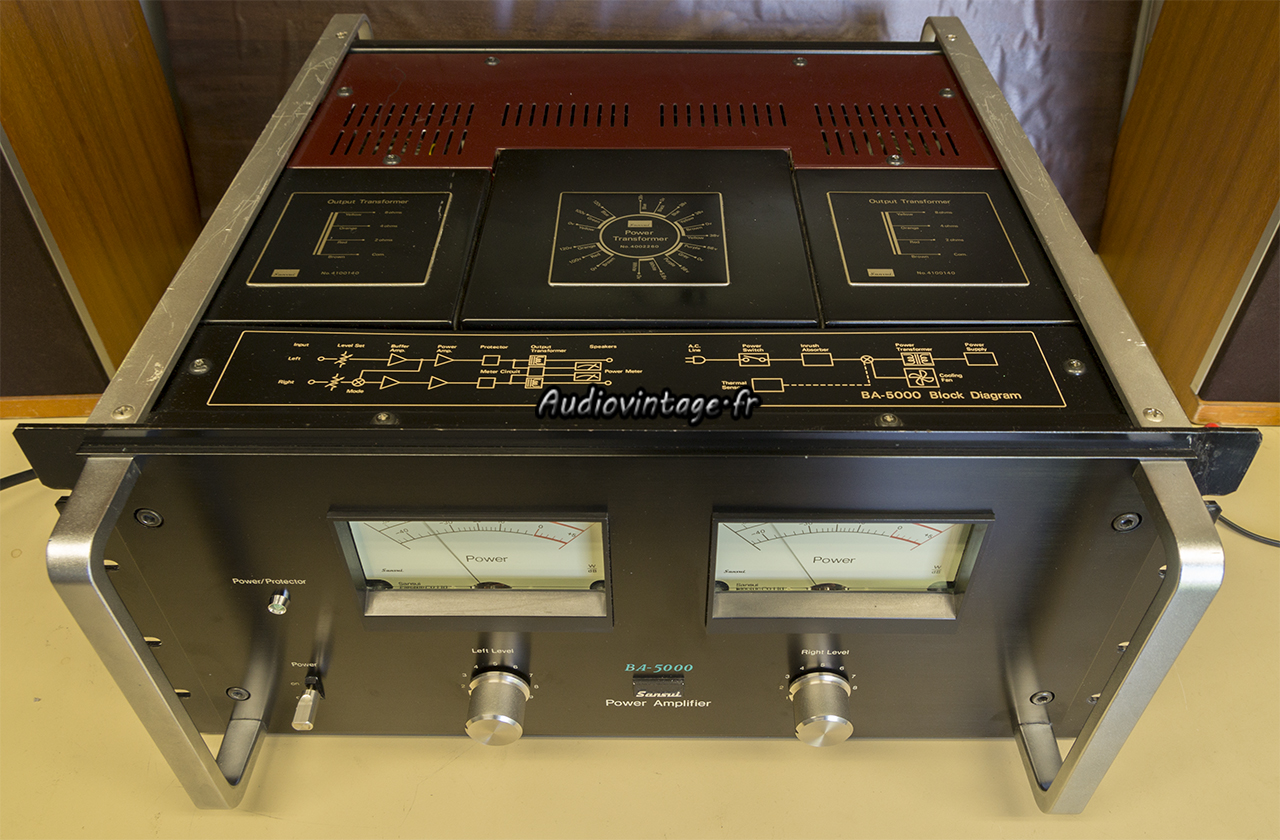

Sansui BA-5000

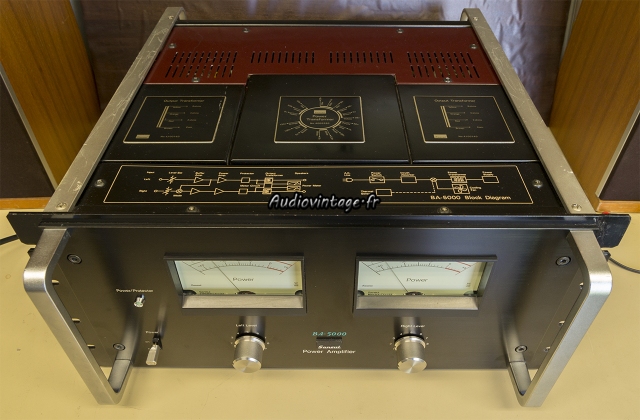

Ce gros bébé de 49kg se caractérise par l’utilisation de transformateurs de sorties, à la « Mc Intosh ».
L’appareil a été modifié légèrement, avec l’ajout d’un soft-start. L’utilité de ce circuit dans cet appareil ne m’a pas sauté aux yeux, mais il fonctionne correctement, je n’y toucherais donc pas.

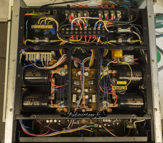

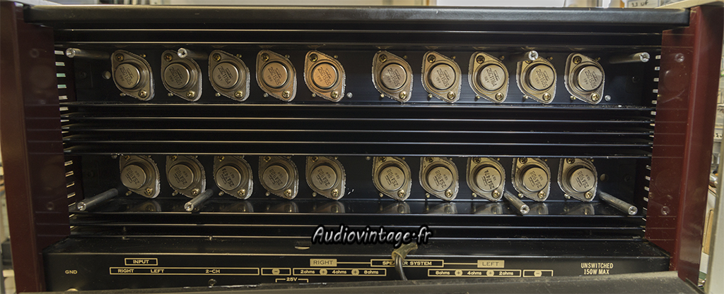

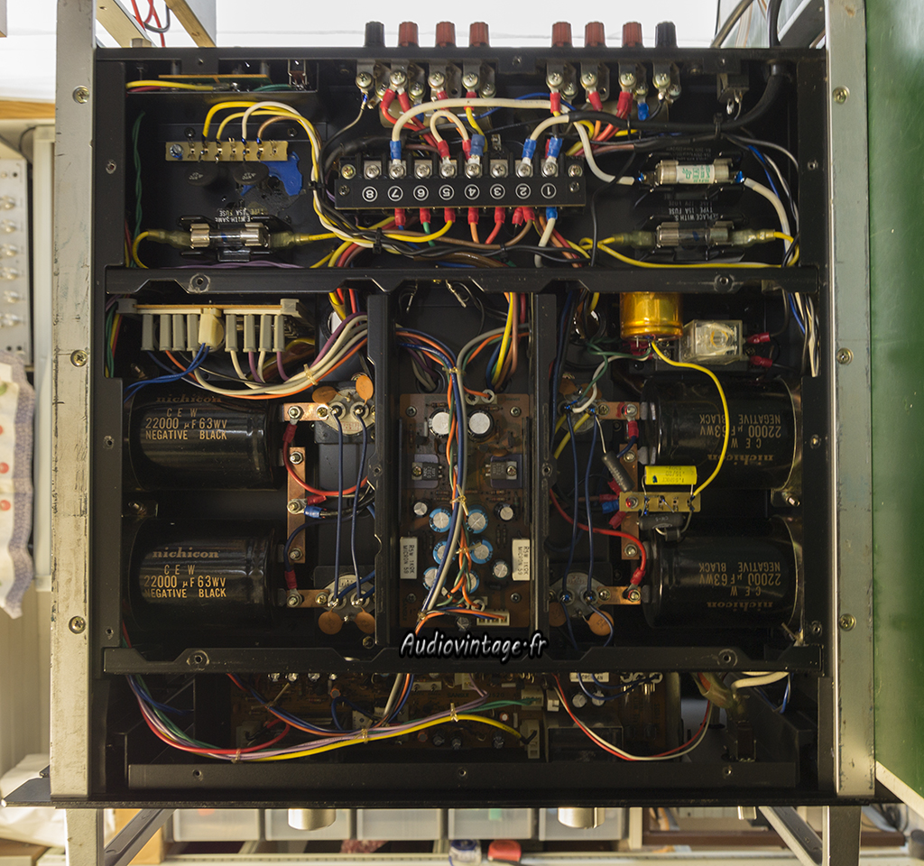

Tout d’abord, démontage du ventilateur et des caches à l’arrière. La totalité des transistors présents sont démontés, nettoyés, mesurés et remontés avec de la graisse fraiche et des micas neufs.

Les condensateurs chimiques sont remplacés par des séries de qualité. L’ajustable de bias ainsi que certains transistors et diodes partent également à la retraite.

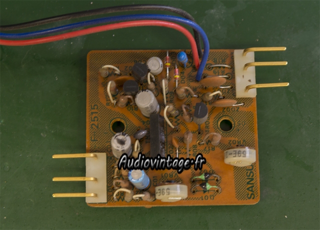

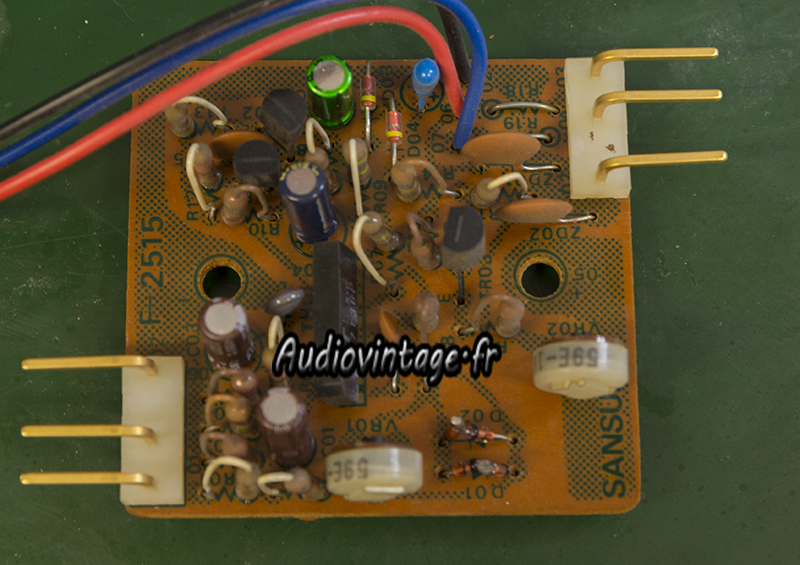

Le « Buffer amplifier » qui supporte entre autre les potentiomètres de gain.
Sansui BA-5000

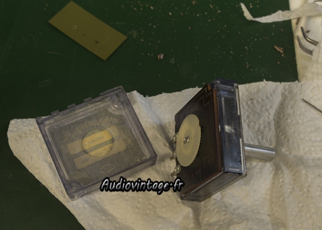

Les deux potentiomètres sont dessoudés et nettoyés.
Sansui BA-5000
Le circuit est remonté avec des condensateurs neufs, des transistors sont remplacés, certaines soudures ont également dû être refaites.

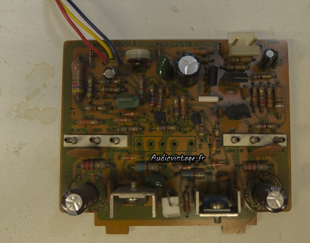

Un des deux circuits vumètre.
Sansui BA-5000
Révisé.

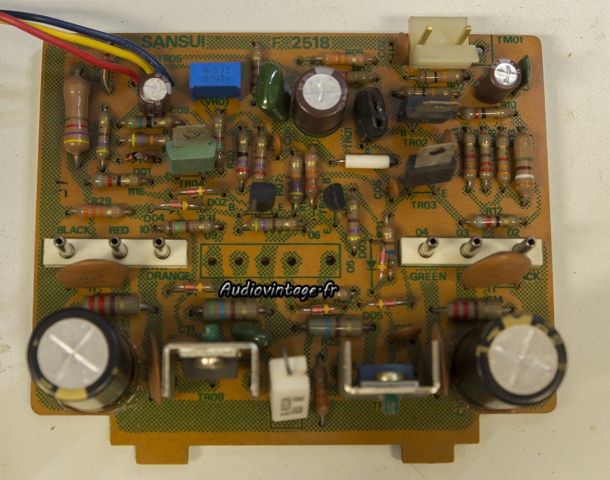

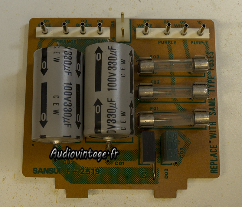

Un premier circuit d’alimentation.
Sansui BA-5000

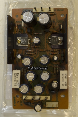

2 transistors et la totalité des condensateurs sont remplacés. Ici aussi des soudures ont été refaites.

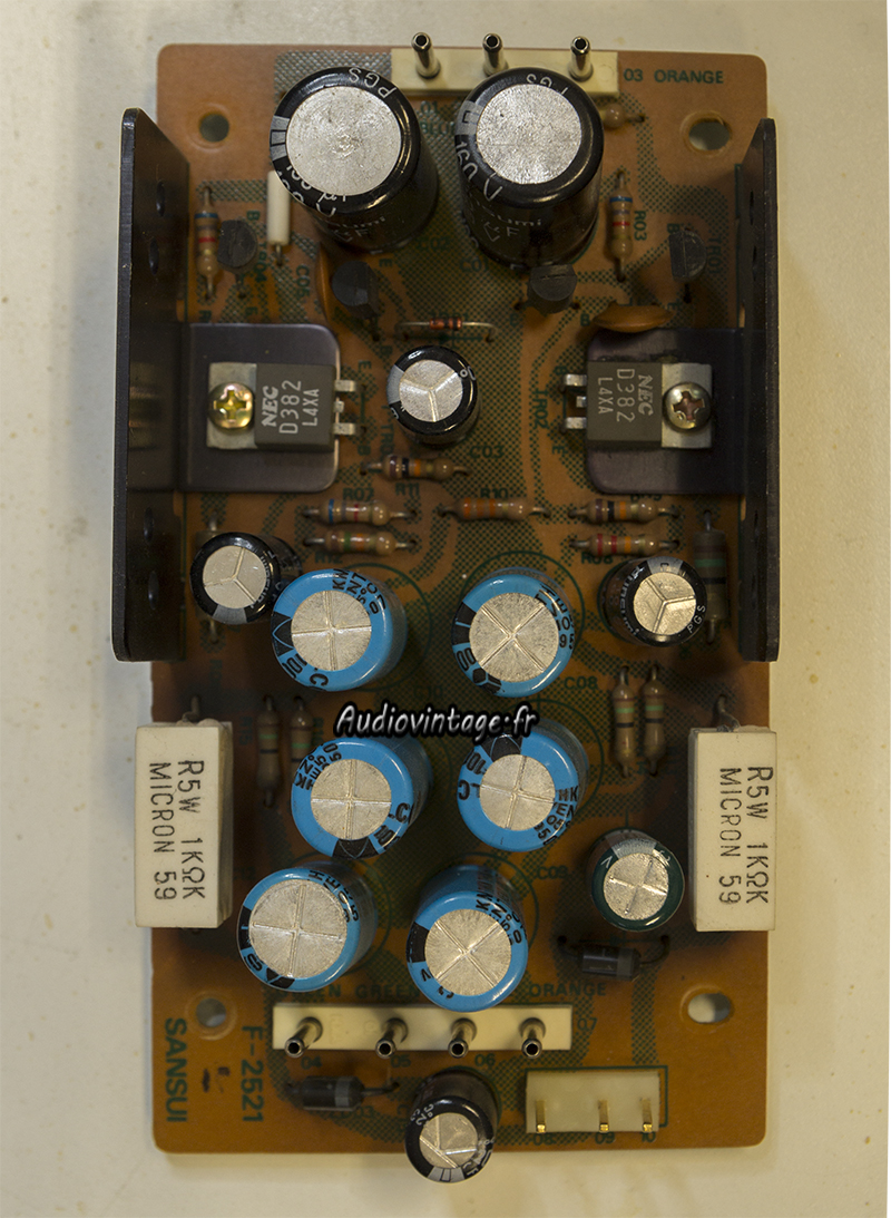

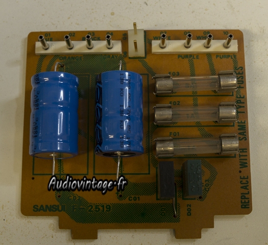

Le second circuit d’alimentation.
Sansui BA-5000
Condensateurs neufs.
Sansui BA-5000
Relai remplacé et c’est terminé. Le bias est ensuite ajusté.

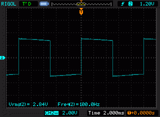

Réponse en fréquence à 2x1watt sous 8 ohms.

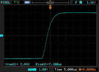

Temps de montée à 10khz.

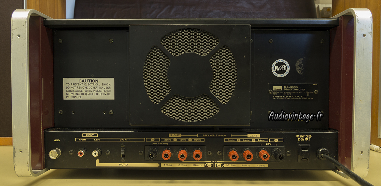

Connectique.
