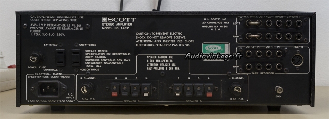

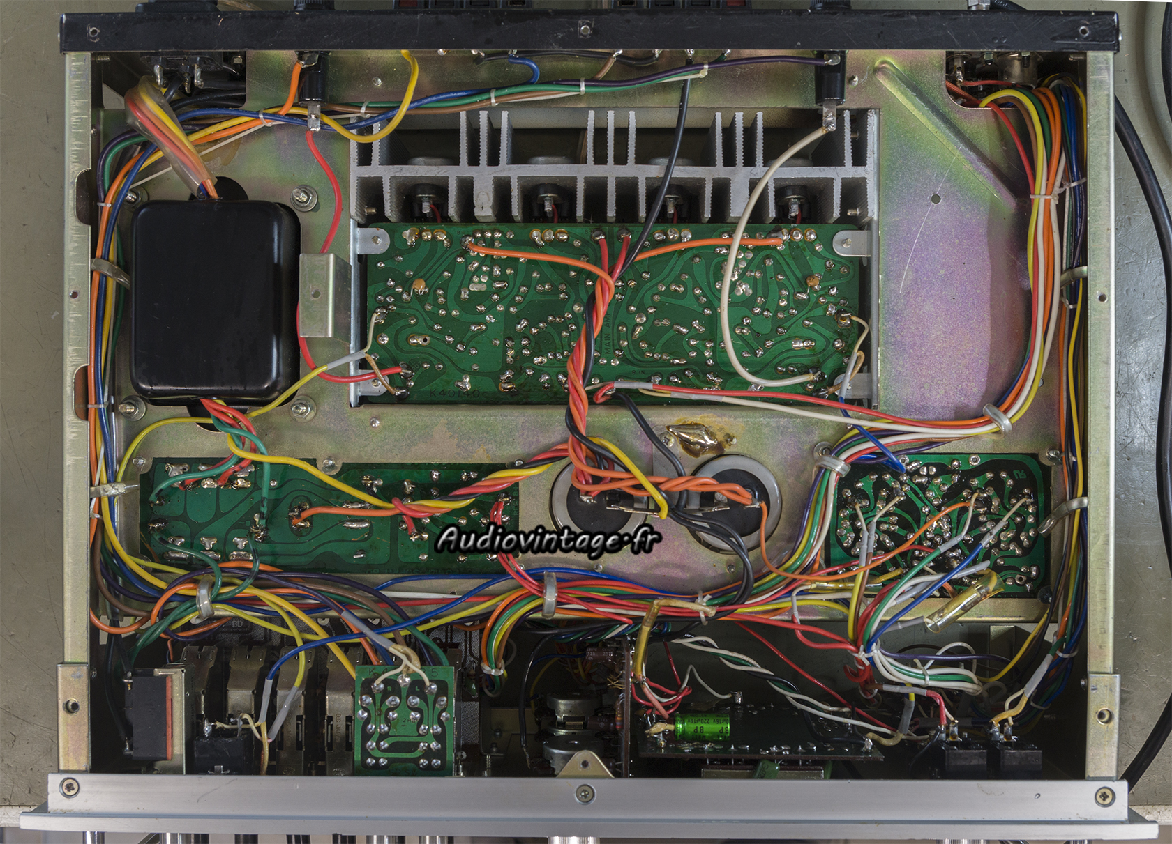

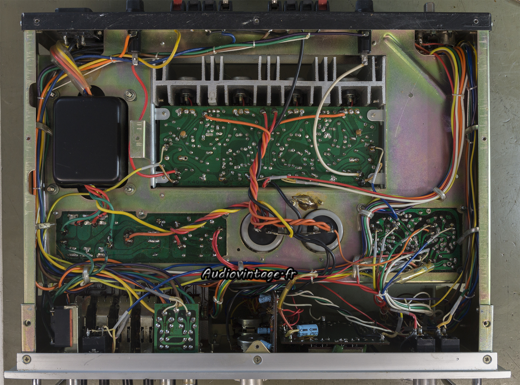

Révision complète de « routine » pour cet intégré Scott A 437.
Une première main ou presque. Bien encrassé, un peu de bricolage sur l’éclairage des vumètres, rien de bien méchant.

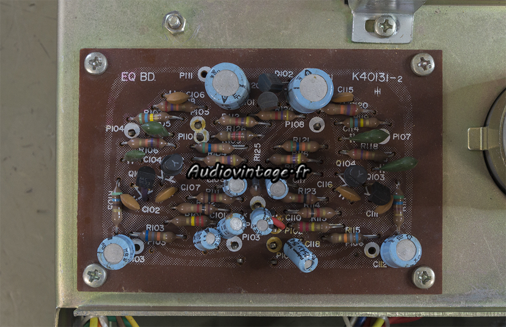

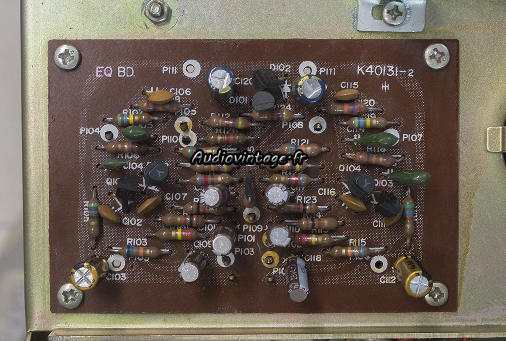

Condensateurs chimiques neufs ainsi que certains transistors.

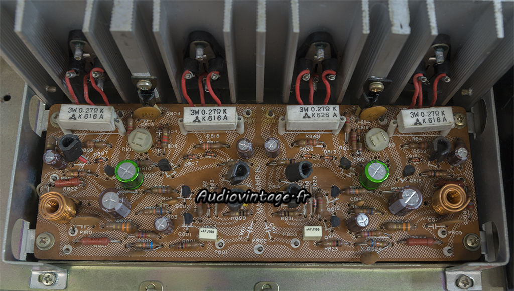

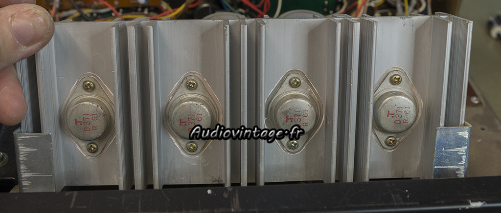

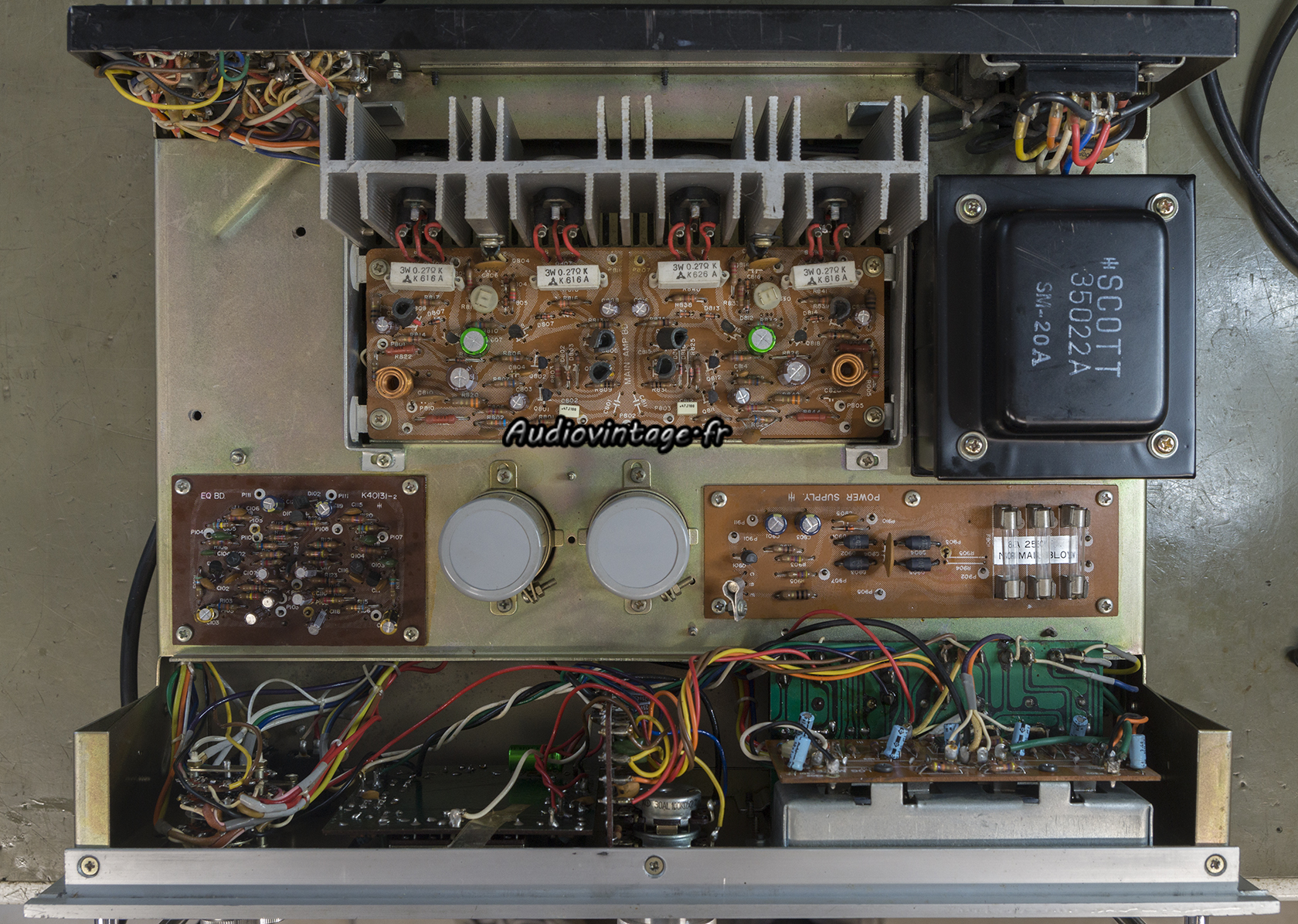

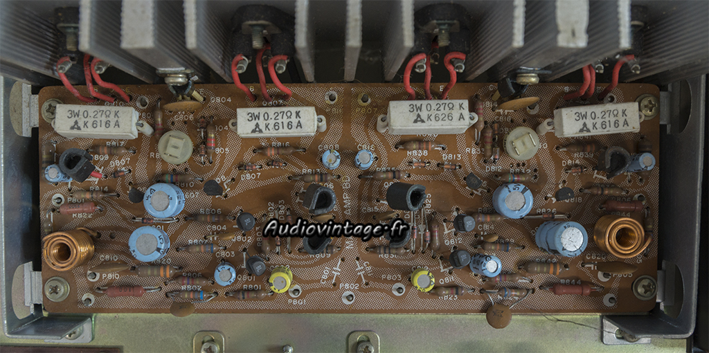

Les transistors de puissances ont été retirés, nettoyés, testés puis remontés sur des micas d’isolation neufs et de la graisse fraiche.

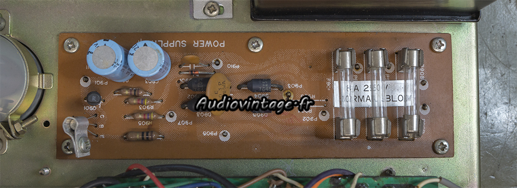

Et ses deux condensateurs chimiques remplacés. Les « canettes » de filtrage originales ne montrent aucune usure particulière, elles restent en place.

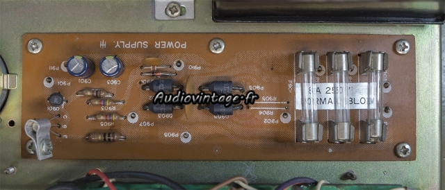

Tous les condensateurs chimiques sont remplacés.

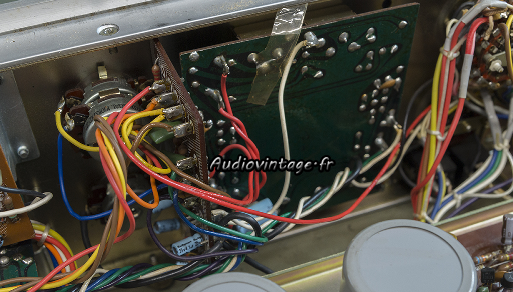

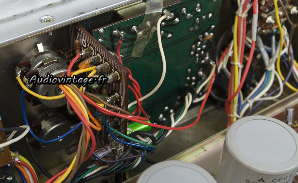

Des chimiques à remplacer ici aussi.

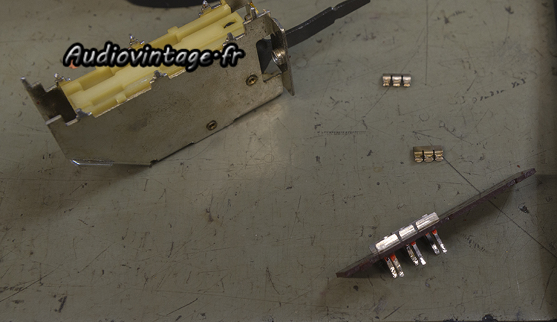

Une commande était particulièrement encrassée et il a fallu la retirer et l’ouvrir pour la nettoyer mécaniquement.

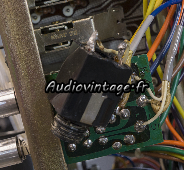

Petite surprise en fin d’intervention, la prise casque est brisée, et sera donc remplacée.
Commandes nettoyées, éclairage des vumètres remis à neuf (puis calibrage de ces derniers). Courants de repos ajustés. Terminé.

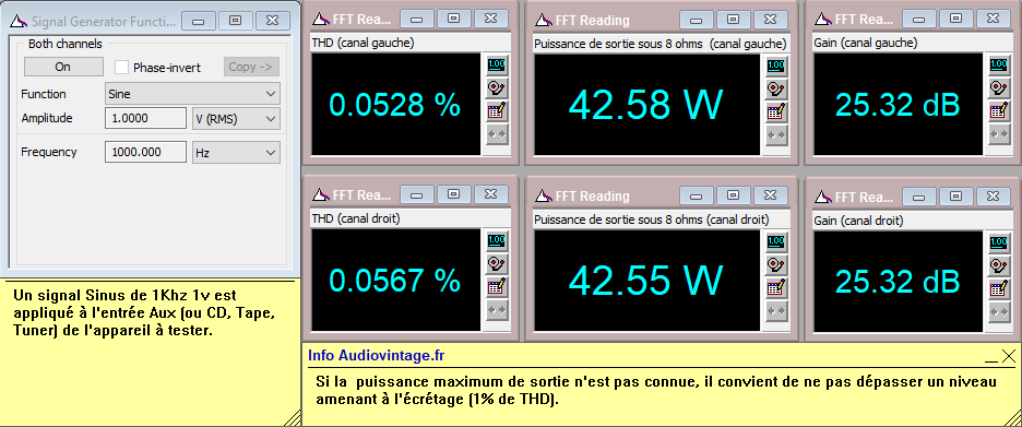

Distorsion à 2x1w sous 8 ohms, entrée aux.
Distorsion à 2x42w sous 8 ohms, entrée aux.

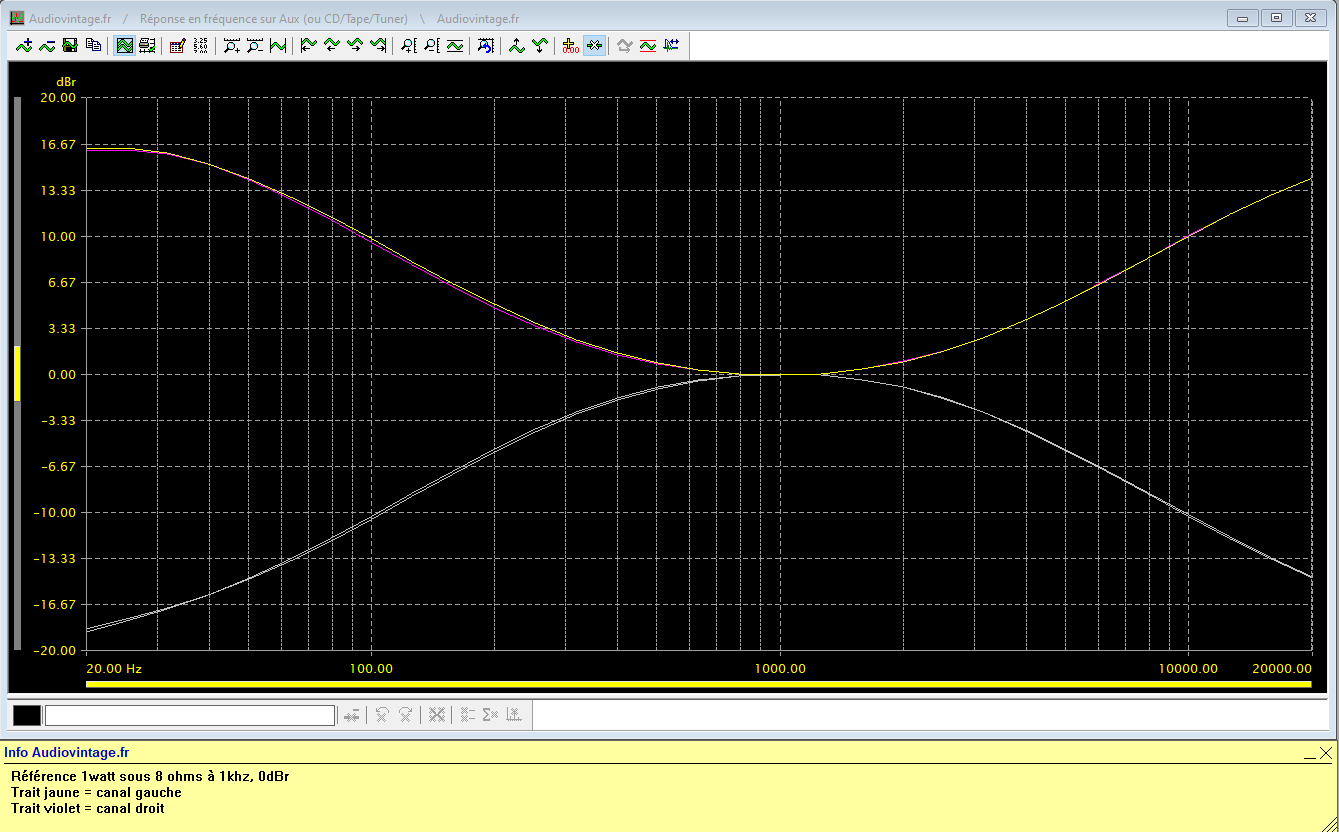

Réponse en fréquence à 2x1w sous 8 ohms, entrée aux.

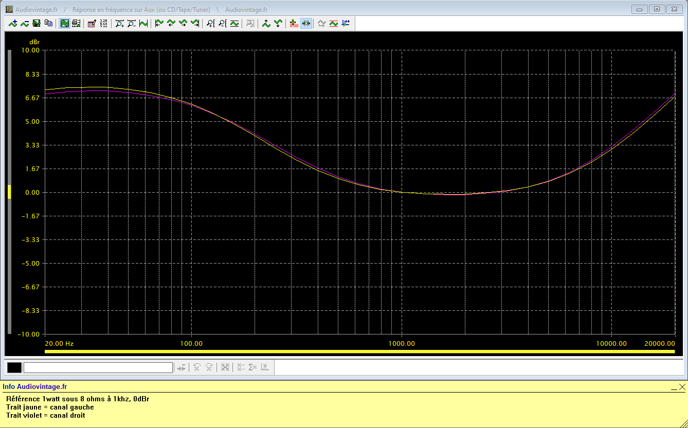

Réponse en fréquence à 2x1w sous 8 ohms, entrée aux, loudness activé.
Réponse en fréquence à 2x1w sous 8 ohms, entrée aux, filtres activés.
Réponse en fréquence à 2x1w sous 8 ohms, entrée aux, correcteurs de tonalité au mini puis au maxi.

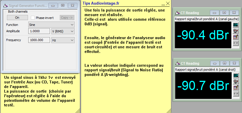

Rapport signal bruit à 2x1w sous 8 ohms, entrée aux.
Rapport signal bruit à 2x42w sous 8 ohms, entrée aux.

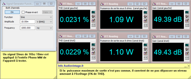

Distorsion à 2x1w sous 8 ohms, entrée phono.

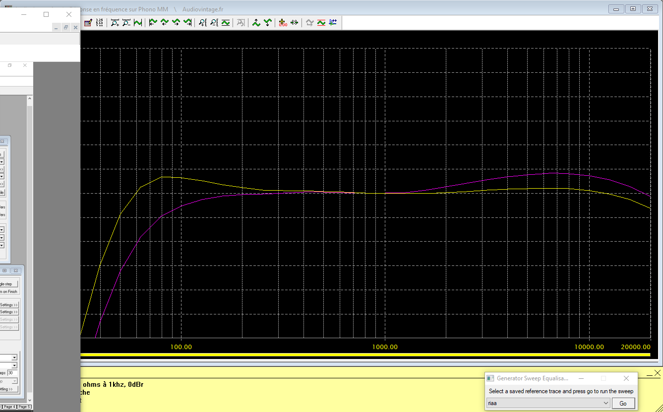

Réponse en fréquence à 2x1w sous 8 ohms, entrée phono.

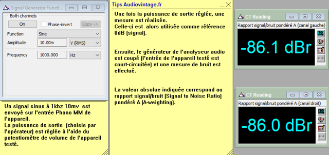

Rapport signal bruit à 2x1w sous 8 ohms, entrée phono.
Rapport signal bruit à 2x42w sous 8 ohms, entrée phono.

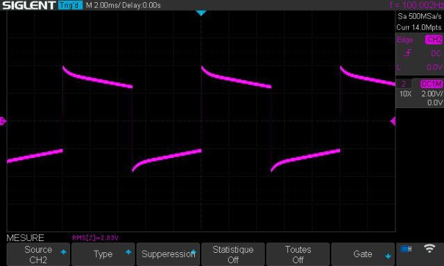

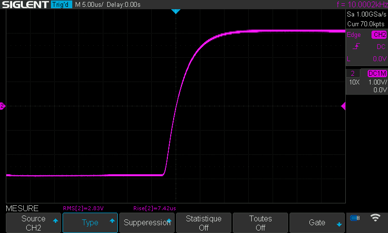

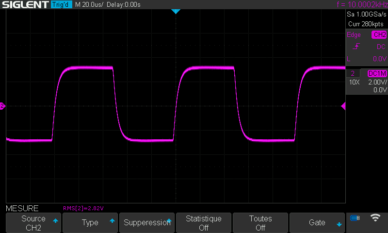

Signal carré à 100hz, 1khz, 10khz et temps de montée à 10khz. 1w en sortie sous 8 ohms, entrée aux.
