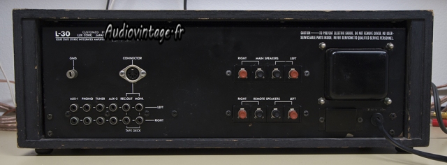

Intervenir sur cet exemplaire était plus que nécessaire !
C’est vrai, il fonctionne, mais il n’est absolument pas équilibré, peu de grave, des aigus qui font saigner les oreilles, tout ça accompagné d’une foultitude de mauvais contacts dans les commandes.

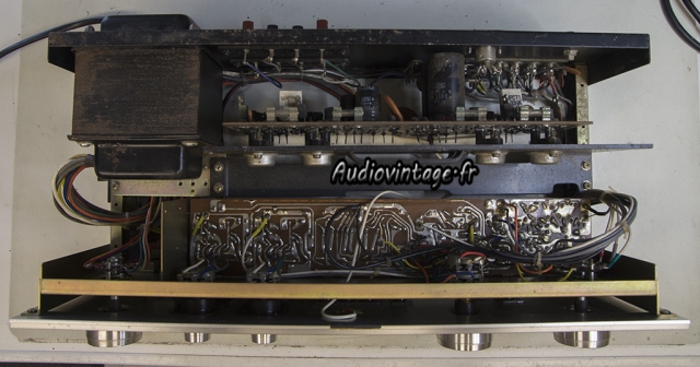

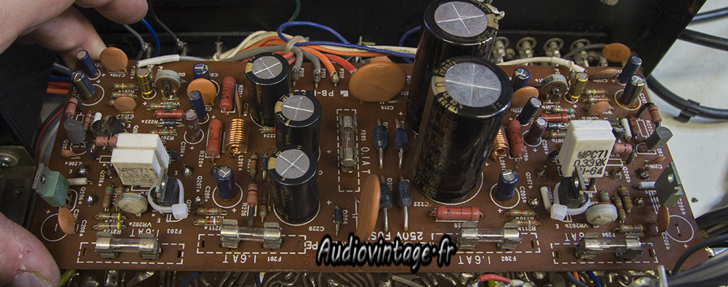

A l’ouverture, il faut se faire une raison, il n’a pas dû avoir une vie facile, il va falloir nettoyer cette oxydation et lui prodiguer bien d’autres soins.

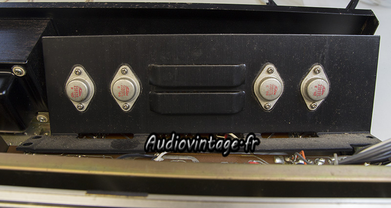

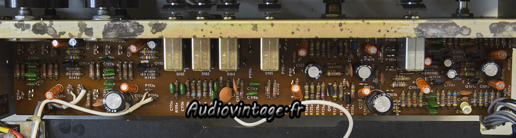

Allez hop ! Démontage. Au remontage, les transistors de puissances auront droit à des micas d’isolation et à de la graisse neuve.

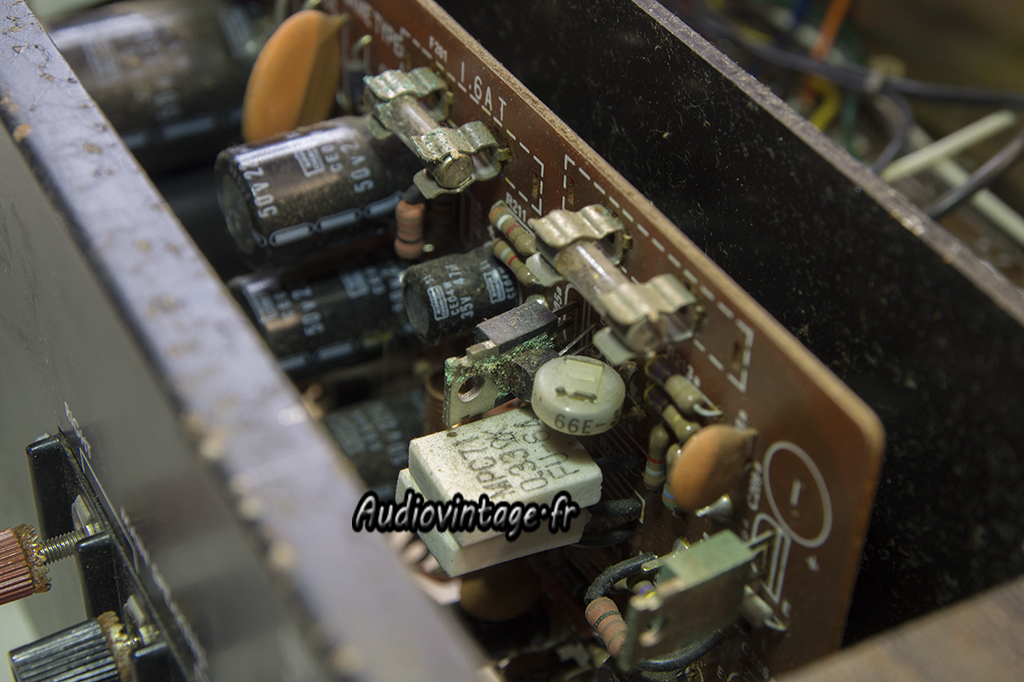

Nettoyage, remplacement des chimiques (les condensateurs d’alim étaient bien fatigués) et remplacement des transistors de l’étage différentiel (remplacement fait à postériori) pour cause d’un offset difficilement réglable.

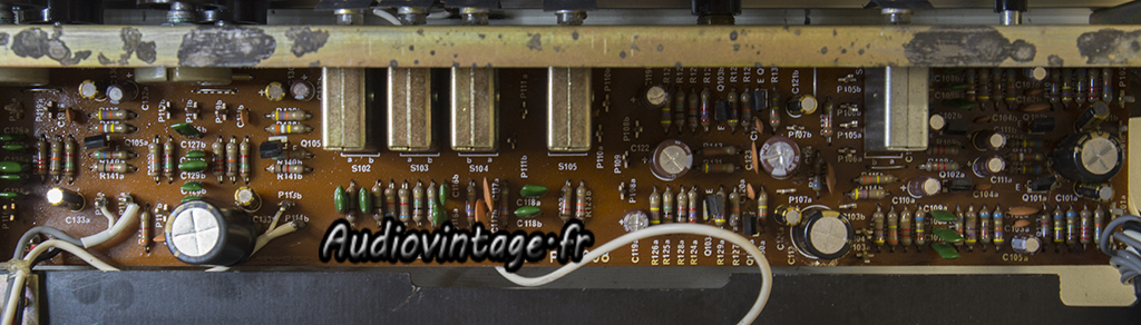

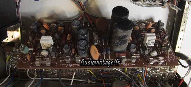

Ici aussi il va falloir intervenir.

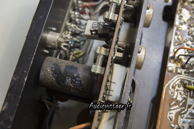

Remplacement des condensateurs chimiques effectué.

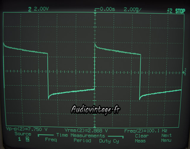

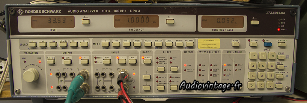

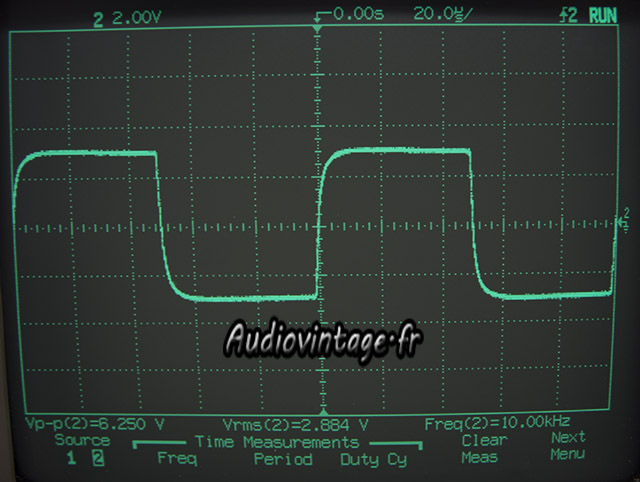

Réglage des offsets et des bias puis passage au banc de mesure pour validation.
