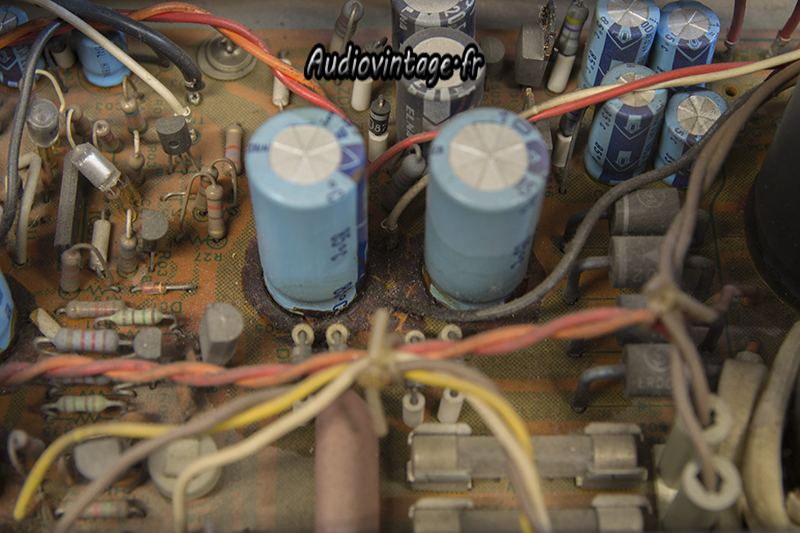

Sansui AU-317

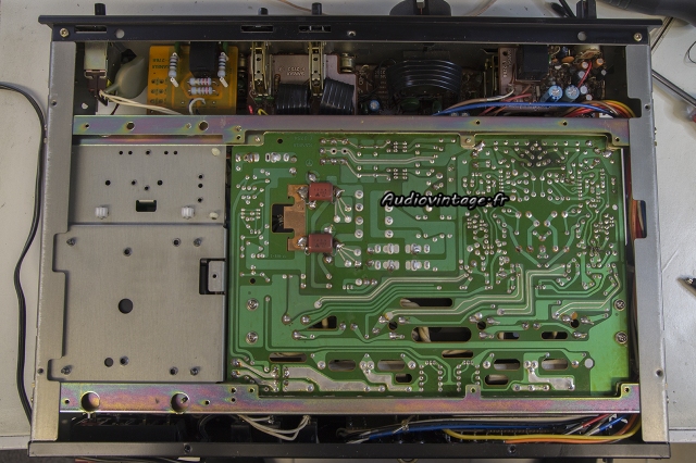

Fonctionnel mais présentant les signes d’usures habituels. Commandes encrassées, cordon secteur « mangé », traces suspectes liées à la chaleur et colle corrosive. Tout un programme.

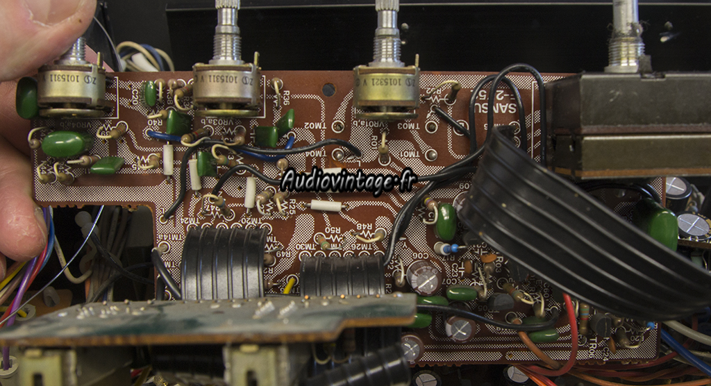

Sansui AU-317
Le circuit « tone ».

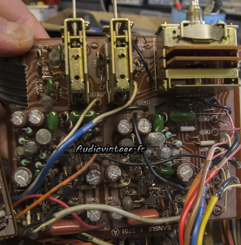

Sansui AU-317
Étage phono.

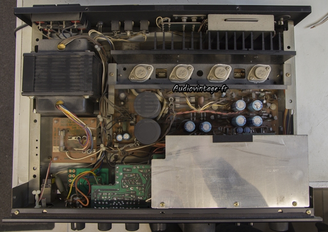

Sansui AU-317

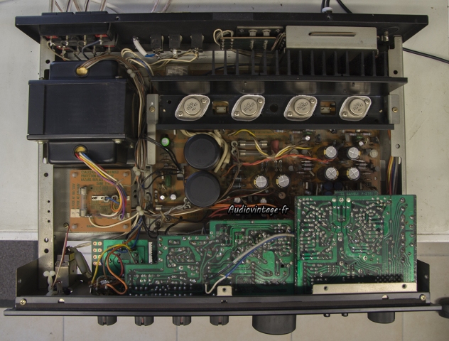

Le circuit principal est révisé. Les transistors de puissance reçoivent des micas et de la graisse neuve.

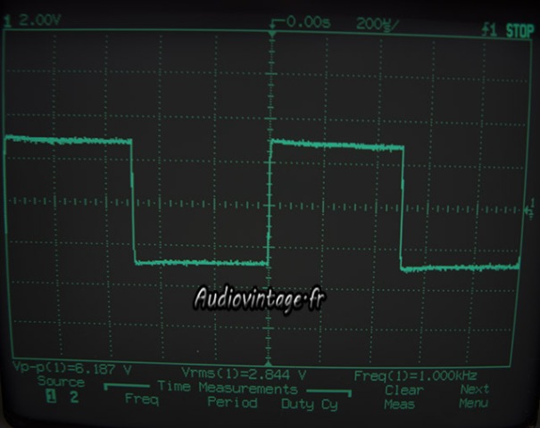

Sansui AU-317

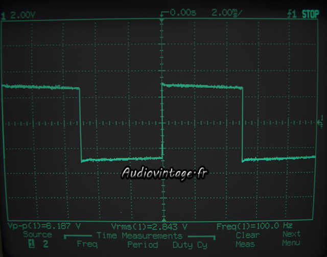

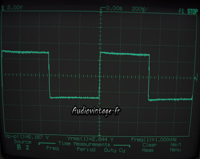

Réglages puis passage au banc pour validation.

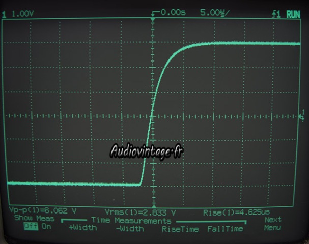

Sansui AU-317

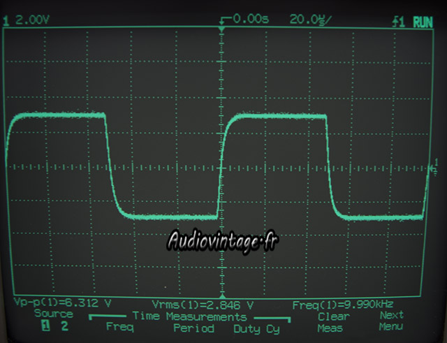

Temps de montée à 10khz.
