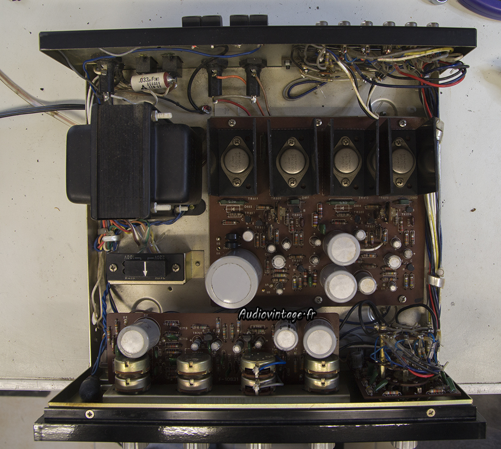

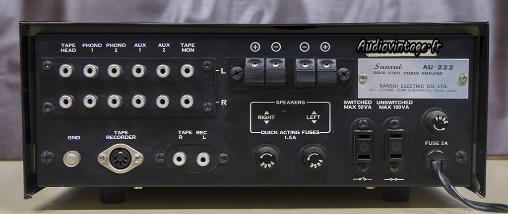

Il est arrivé en panne sur un canal, un gros bruit caractéristique de transistors défectueux.
Réparation et révision.
Sansui AU-222
Il est dans son jus, en état d’origine. La panne est rapidement identifiée, un transistor hitachi sur le circuit driver. Cette référence étant présente un peu partout dans l’appareil, par sécurité, tous ces transistors vont être remplacés.

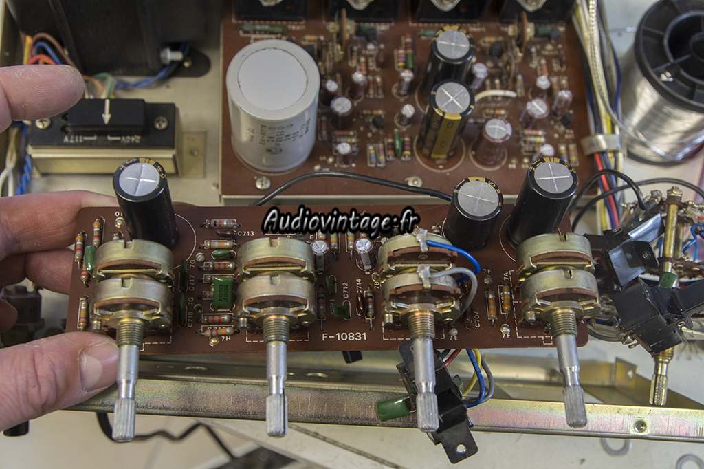

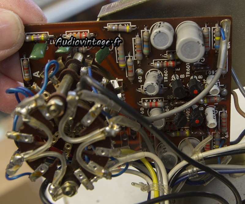

Le circuit phono va être revu.
Sansui AU-222
Condensateurs et transistors neufs en place.
Sansui AU-222

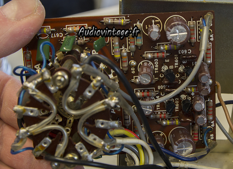

Le circuit de tonalité a droit à la même intervention.
Sansui AU-222

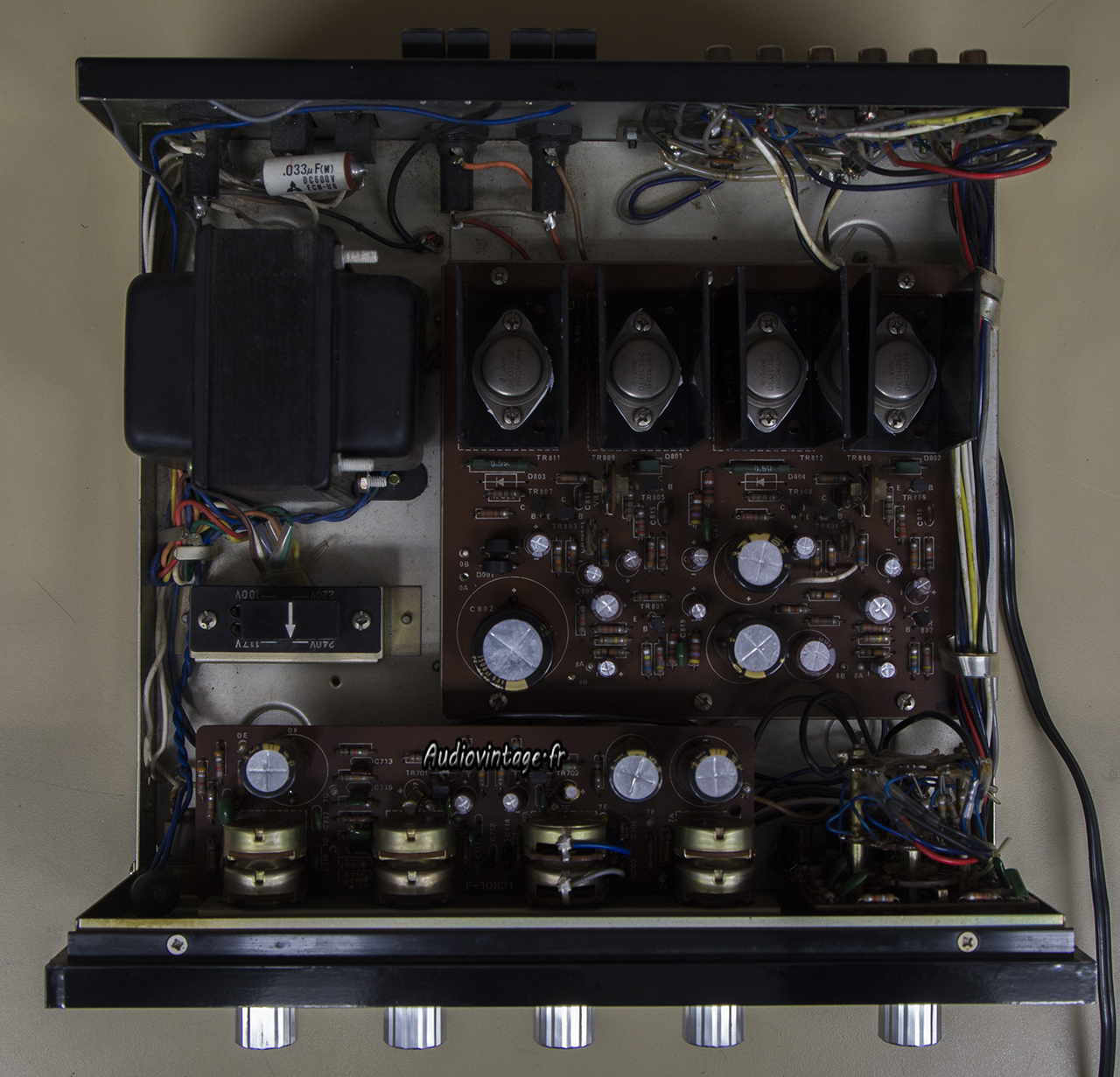

Vue d’ensemble après intervention. Le circuit driver est révisé. Les transistors de puissance ont reçu de la graisse neuve, tous les condensateurs électrochimiques ont été remplacés.

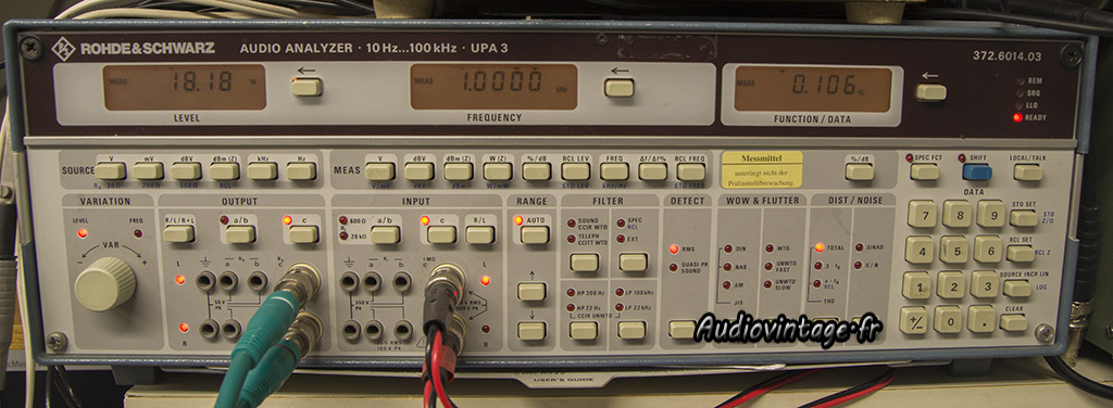

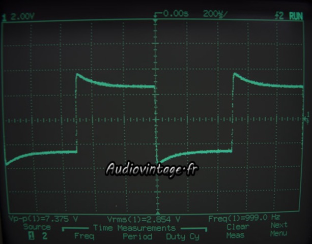

Réglage de l’appareil puis passage au banc.
Sansui AU-222
Sansui AU-222
Sansui AU-222

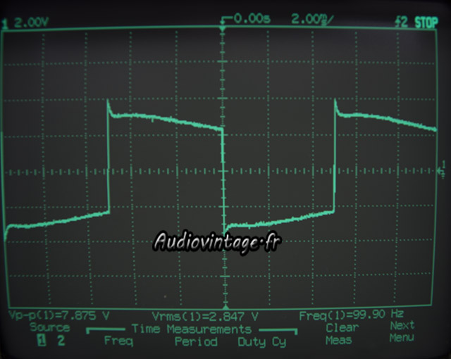

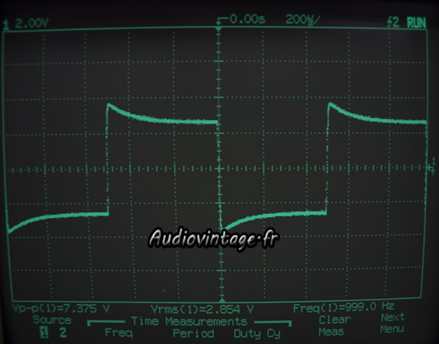

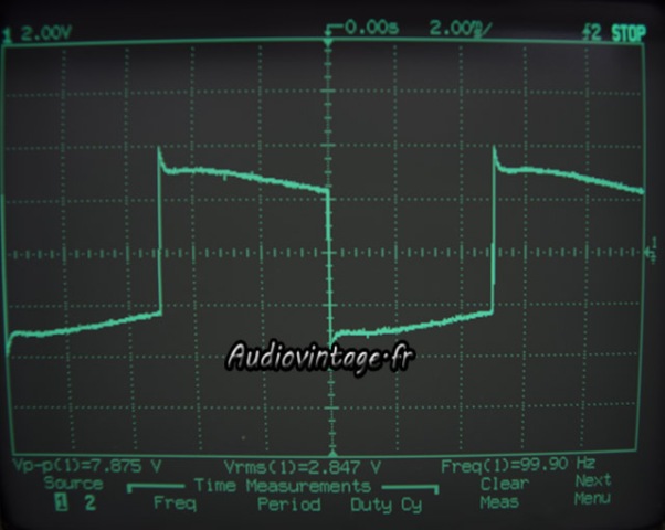

Signal carré à 100hz, 1khz et 10khz.

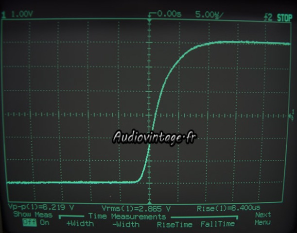

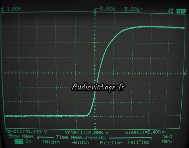

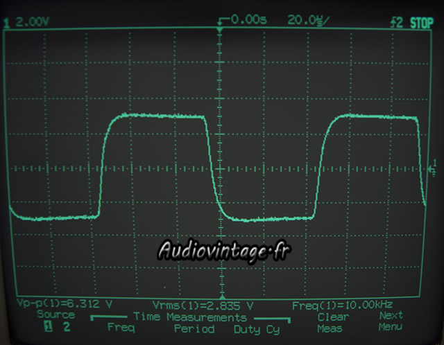

Temps de montée à 10khz.
