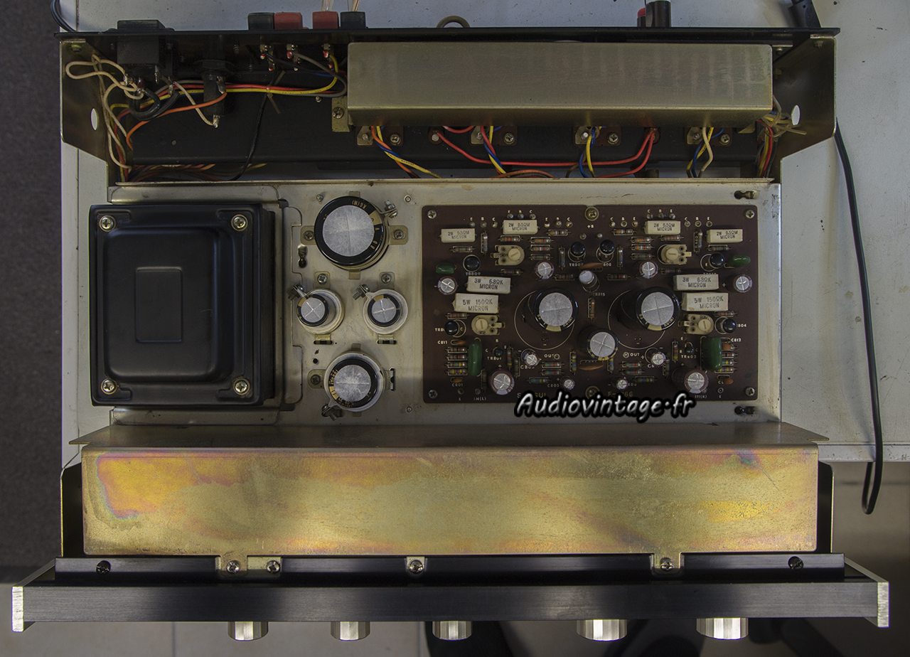

Un joli 555-A en panne, accueilli pour réparation et révision complète.
Sansui AU-555A

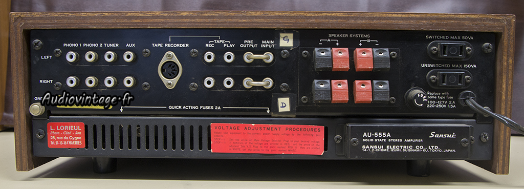

Sansui AU-555A
Dans son jus, une quasi première main. Son propriétaire annonce un canal muet et le second qui se coupe aléatoirement.

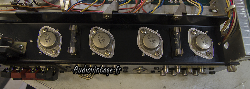

Le canal absent est diagnostiqué on ne peut plus vite, fusible HS.

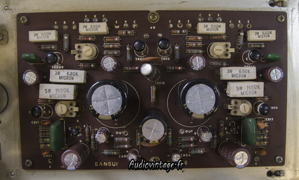

Fusible remplacé, j’en profites pour monter des micas neufs et de la graisse fraiche.

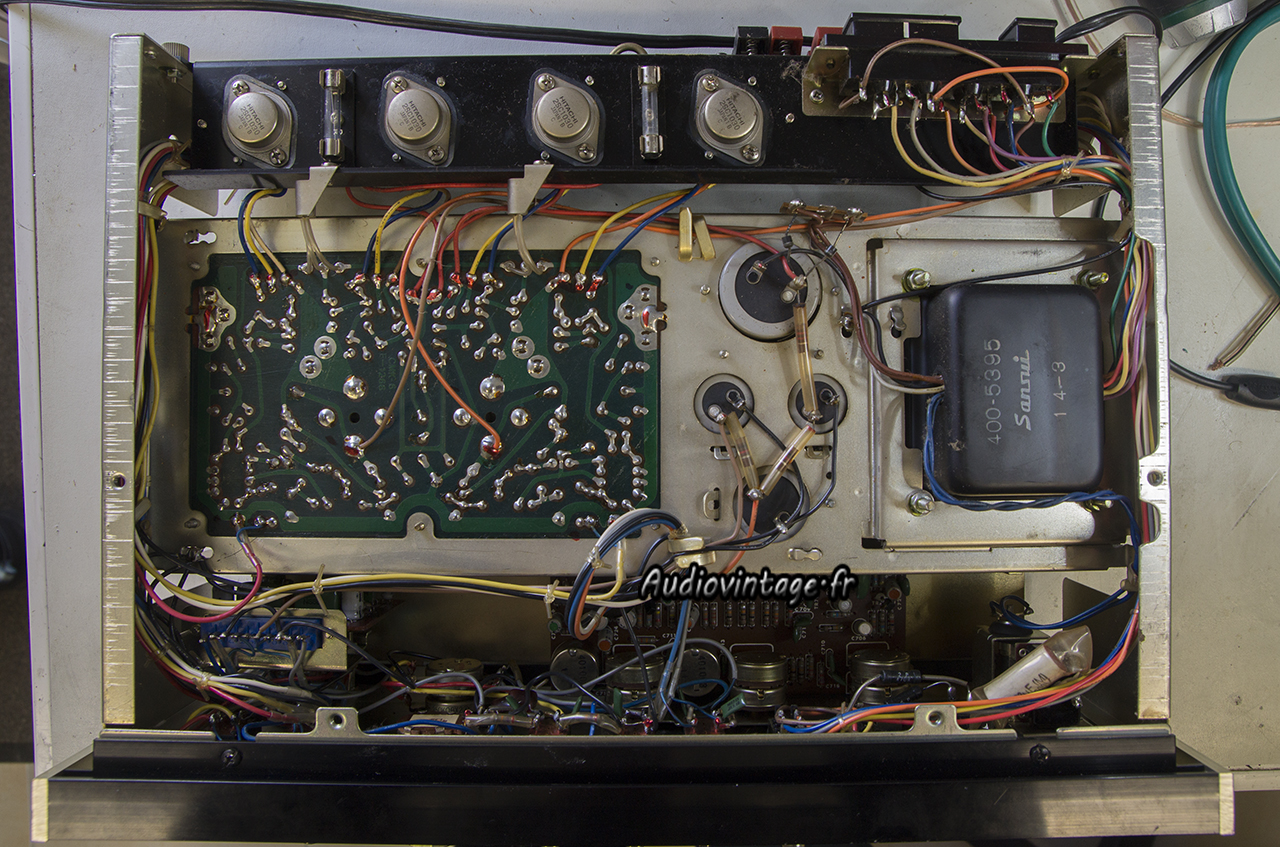

Les autres soucis sont liés à l’encrassement important des commandes. Je vais en profiter pour le réviser entièrement.

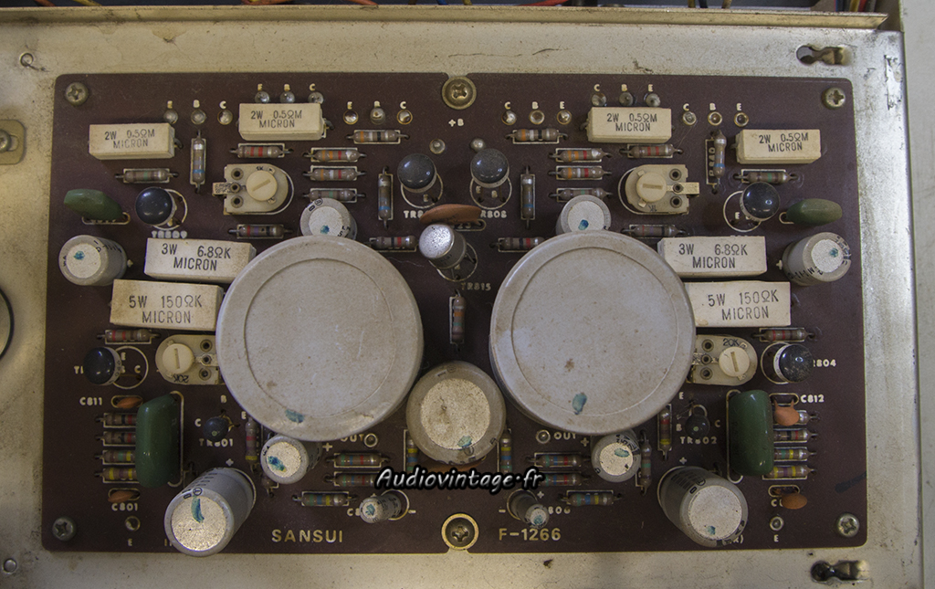

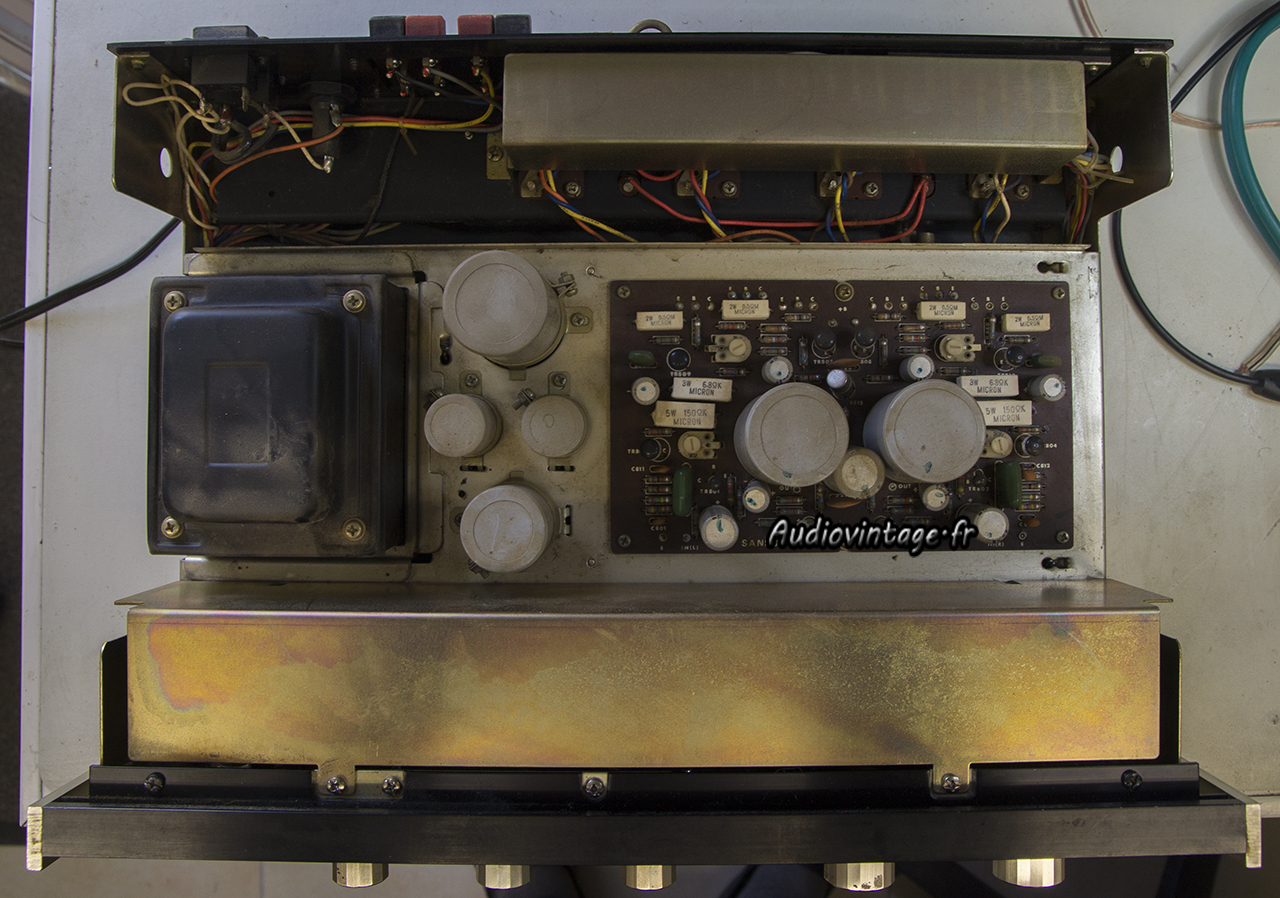

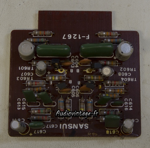

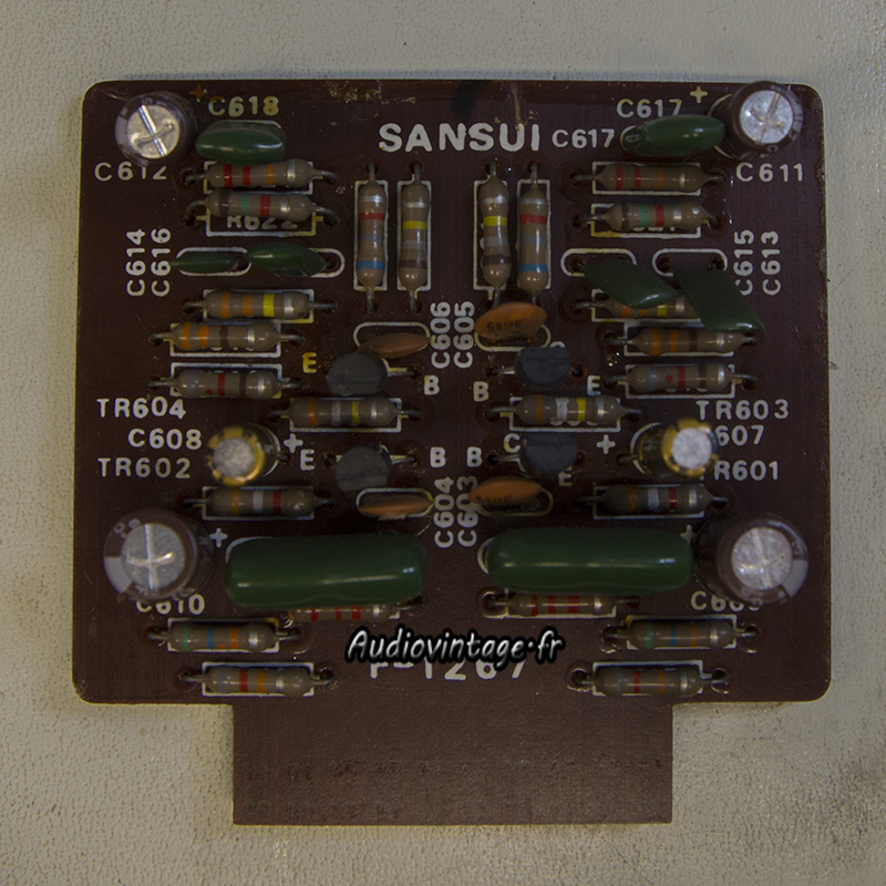

Le circuit « driver ».
Sansui AU-555A
Révisé !
Sansui AU-555A

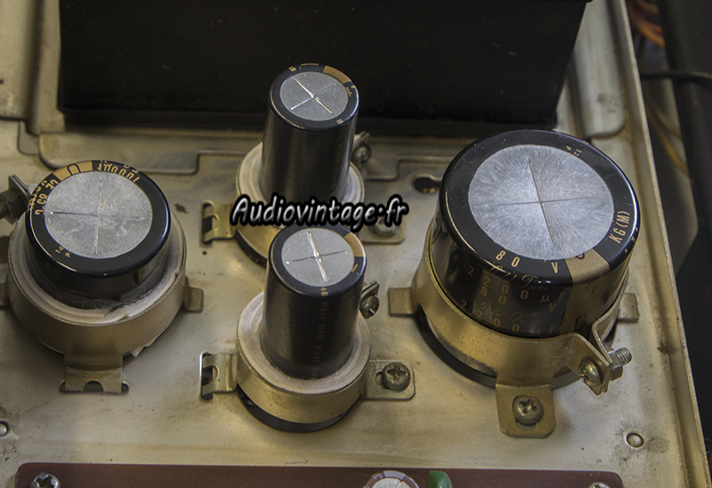

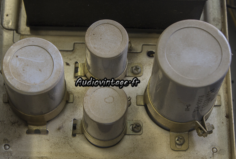

Les condensateurs « canettes » vont être remplacés.
Sansui AU-555A
Fait.

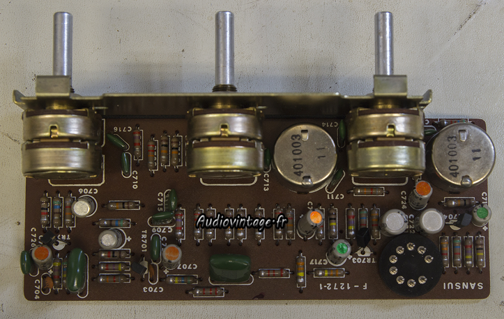

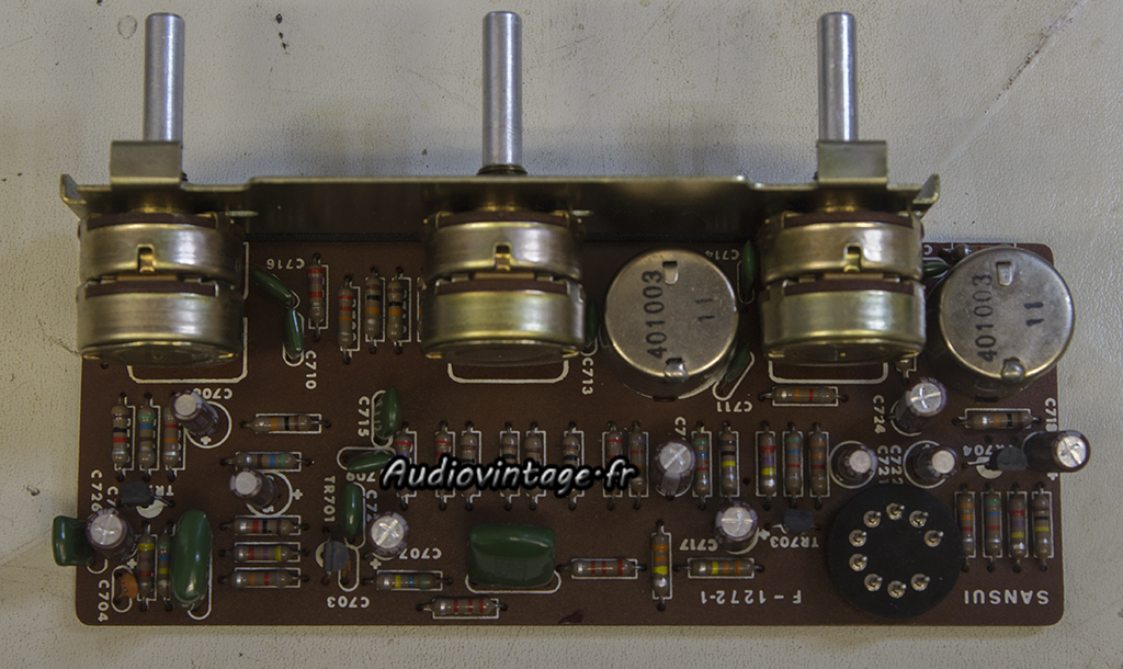

Le circuit « tonalité et filtre ».
Sansui AU-555A
Révisé également.

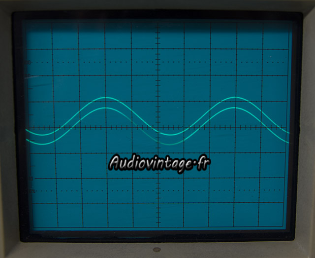

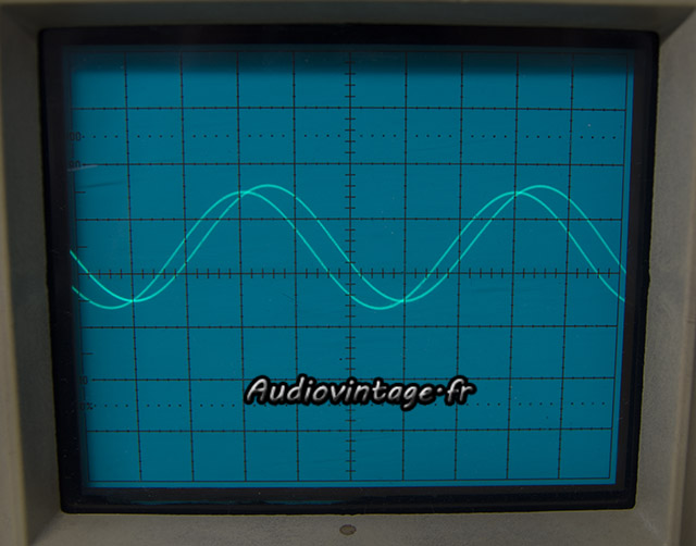

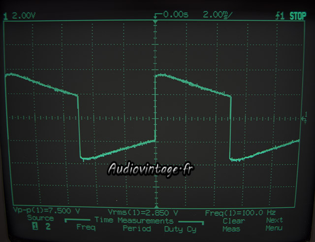

Presque, car lors des réglages et l’utilisation de l’oscillo apparait un déphasage important entre les canaux.
Après une enquête rapide, le circuit coupable est identifié : l’étage de tonalité/filtres et les quelques composants se trouvant avant lui directement soudés derrière les basculeurs de la façade.
Sansui AU-555A
Contrôle des composants, réfection de soudures et un énième nettoyage. C’est réglé.

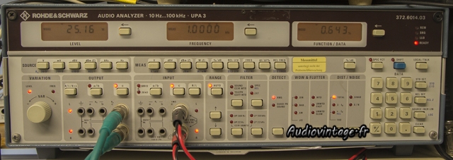

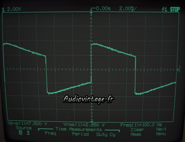

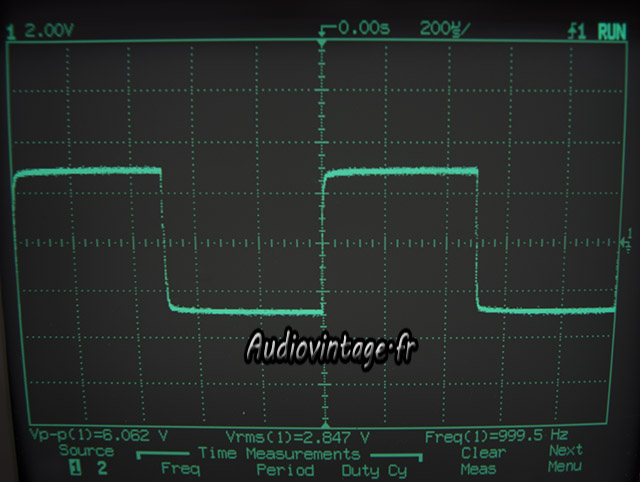

Passage au banc.
Sansui AU-555A
Sansui AU-555A
Sansui AU-555A
Sansui AU-555A

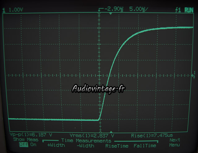

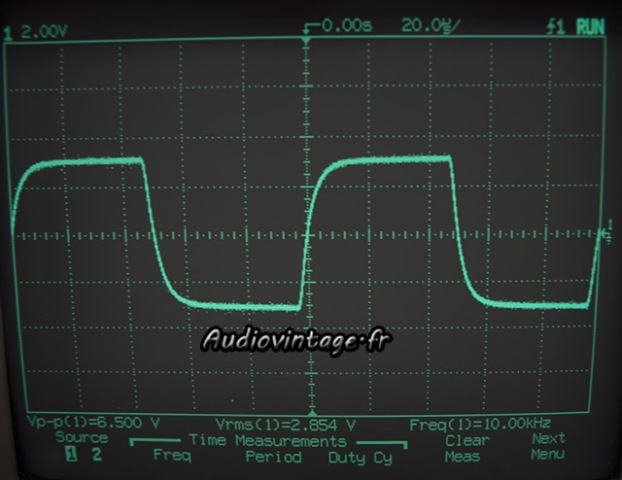

Temps de montée à 10khz.
