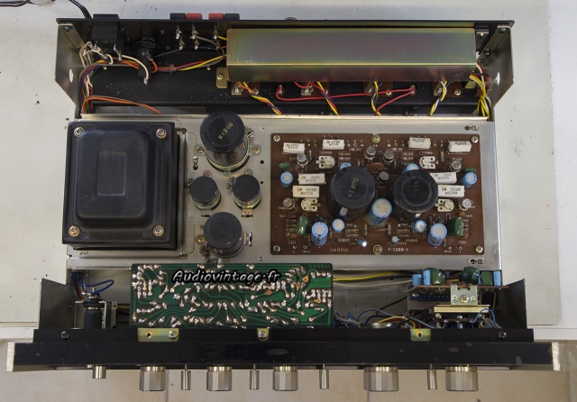

Encore un Sansui 555-A, mais on ne va pas se plaindre non plus 🙂
Celui-ci est dans un état esthétique quasi-neuf. Il va avoir droit à une révision « normale » pour son âge.
Sansui AU-555A
Dans son jus, fonctionnel, il va avoir droit à de nouveaux condensateurs chimiques, un nettoyage des commandes et les réglages nécessaires à son bon fonctionnement.

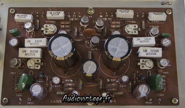

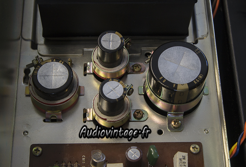

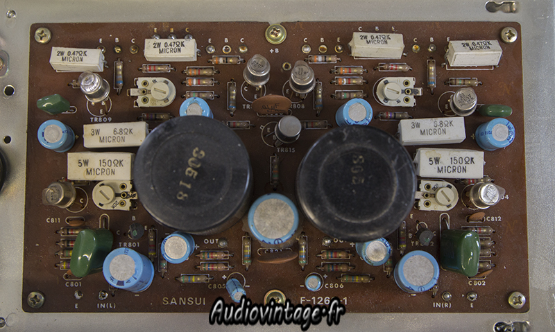

Le circuit principal d’amplification.
Sansui AU-555A
Qui reçoit de nouveaux condensateurs.

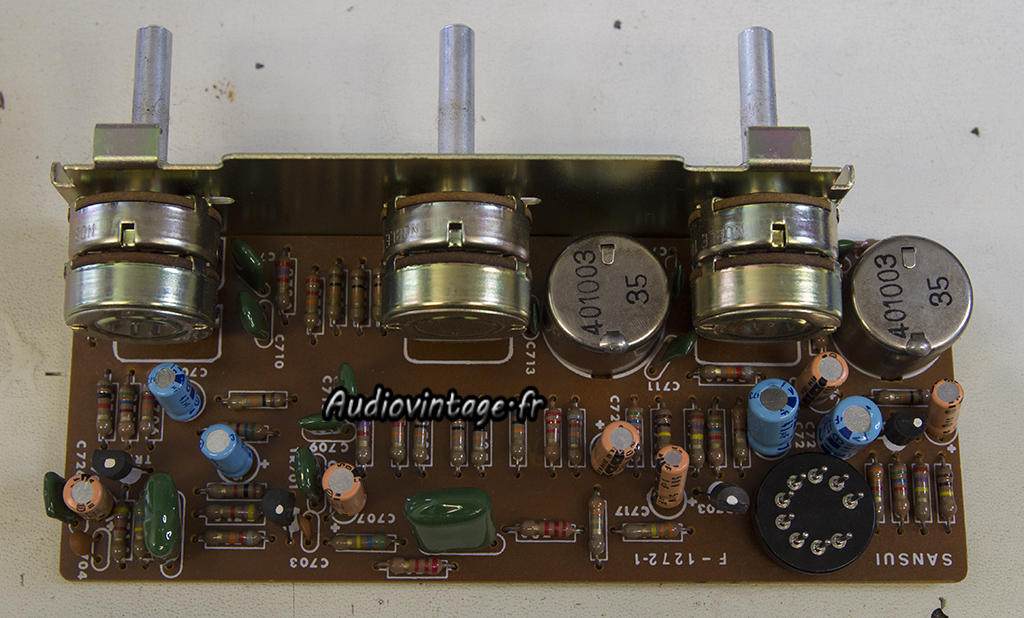

Le circuit de tonalité, un vrai plaisir à démonté.
Sansui AU-555A
Révisé également.

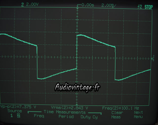

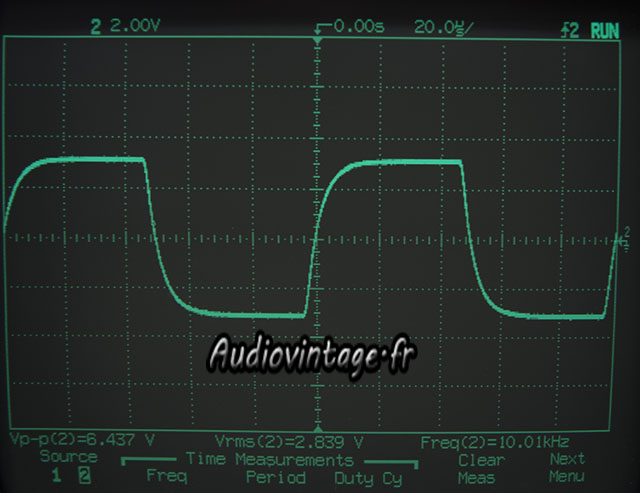

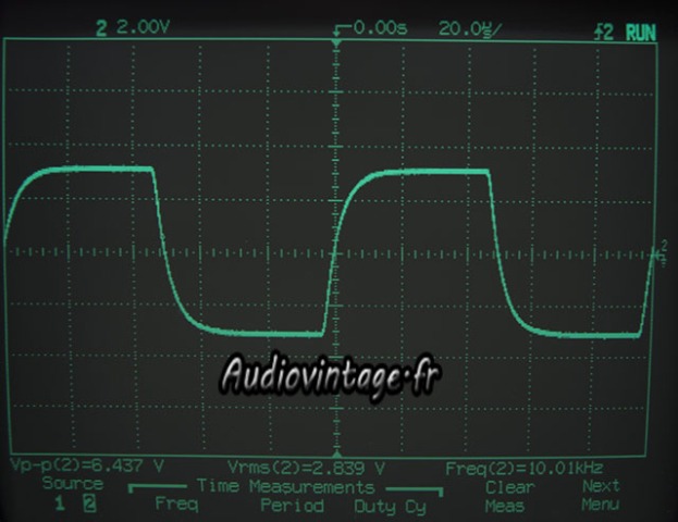

Mesures sur signal carré à 100hz, 1khz et 10khz.
Sansui AU-555A

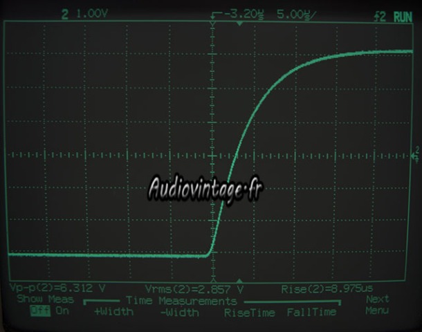

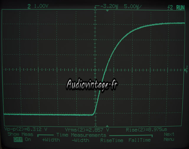

Temps de montée à 10khz.

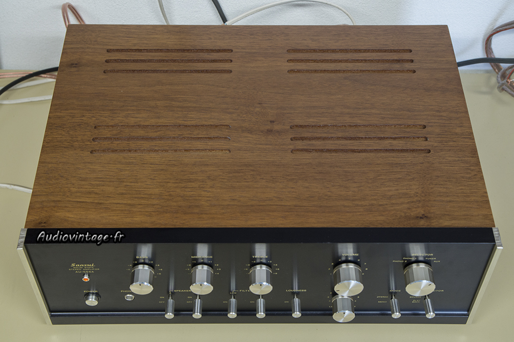

Dans son très beau coffret.

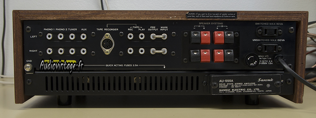

Sansui AU-555A
Connectique.
