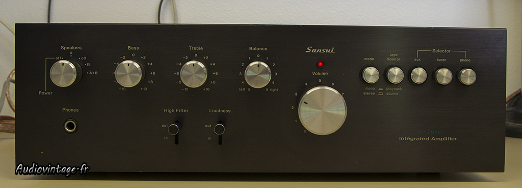

Aujourd’hui, remise en forme d’un petit Sansui AU-2900.
Sansui AU-2900
Le Sansui fonctionne, il va simplement avoir droit à un « recapage » en règle, un bon nettoyage des commandes, au réglage du bias et au passage au banc pour valider sa révision.

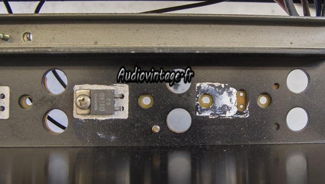

Mais avant tout, je commence par remplacer la graisse sous les transistors de puissances, complètement sèche.

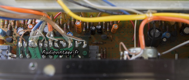

La carte principale reçoit des condensateurs neufs.
Sansui AU-2900

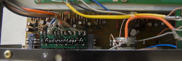

La circuiterie tonalité/filtre est bien cachée.
Sansui AU-2900
Elle reçoit aussi des condensateurs neufs.

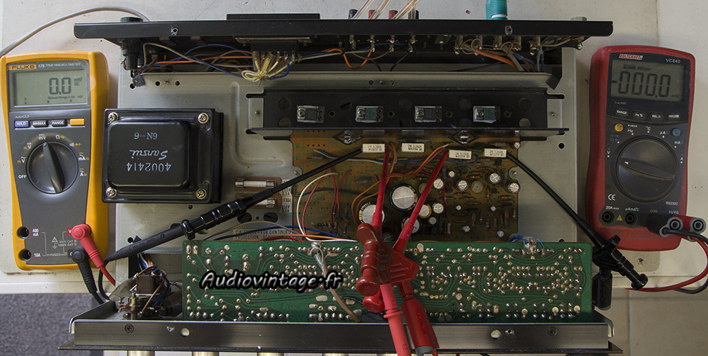

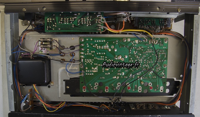

Sous l’appareil. A noter le vernis de blocage ajouté sous les vis de fixation des transistors de puissance, qui sont aussi les collecteurs de ceux-ci. Un bon contact durable est nécessaire.
Sansui AU-2900
Réglage du bias.

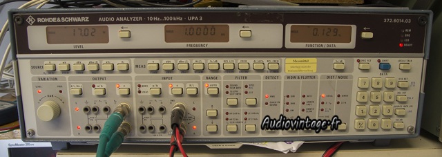

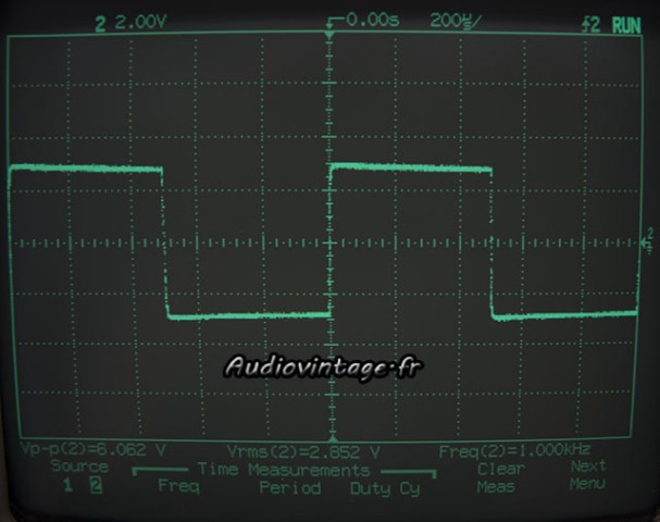

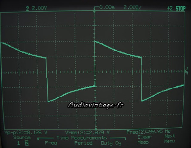

Passage au banc de mesure.

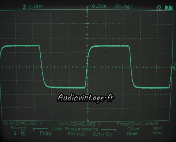

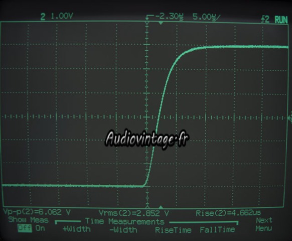

Temps de montée à 10khz.
