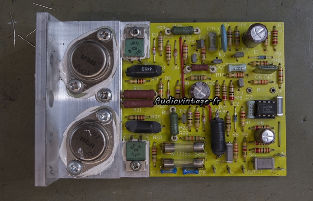

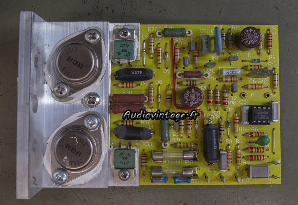

La faute aux condensateurs chimiques HS présents sur les deux circuits d’amplifications.
Voici d’ailleurs l’un des deux.
Le même une fois les condensateurs chimiques remplacés.
Le second canal reçoit les mêmes soins.

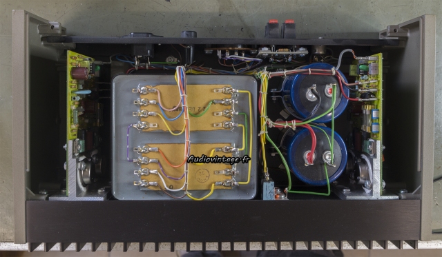

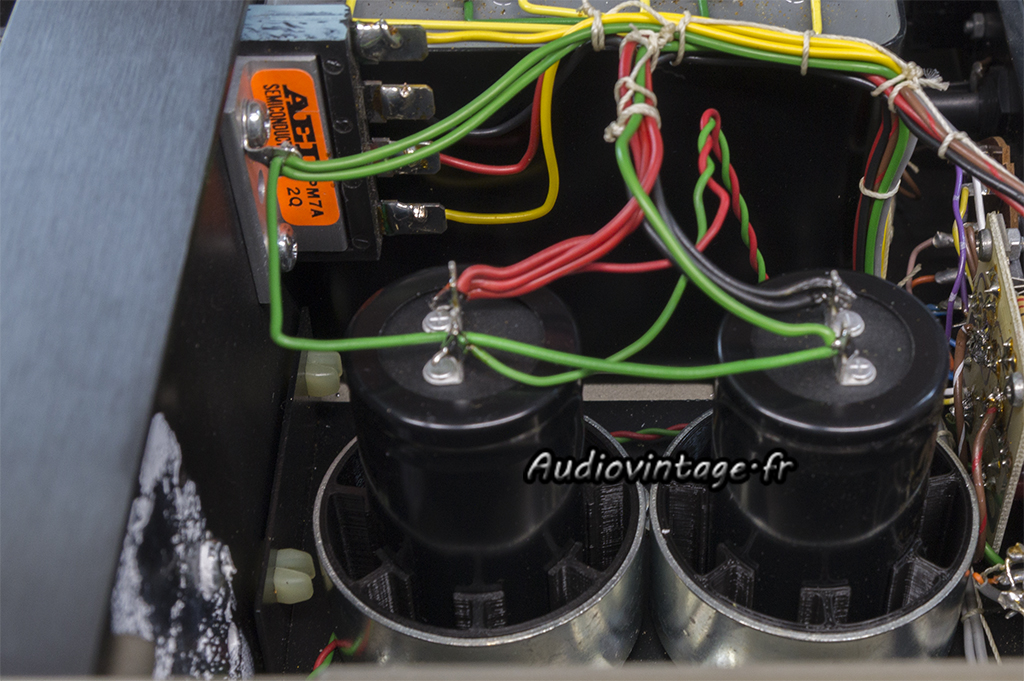

Les condensateurs de filtrage d’alimentation ne sont pas encore problématiques, mais ils sont bien gonflés et dans cet état, ils peuvent lâcher à n’importe quel moment.
Les nouveaux sont mis en place, maintenus par des entretoises en impression 3D.
Les borniers HP sont remplacés sur demande du propriétaire, les deux circuits sont remontés. Terminé.

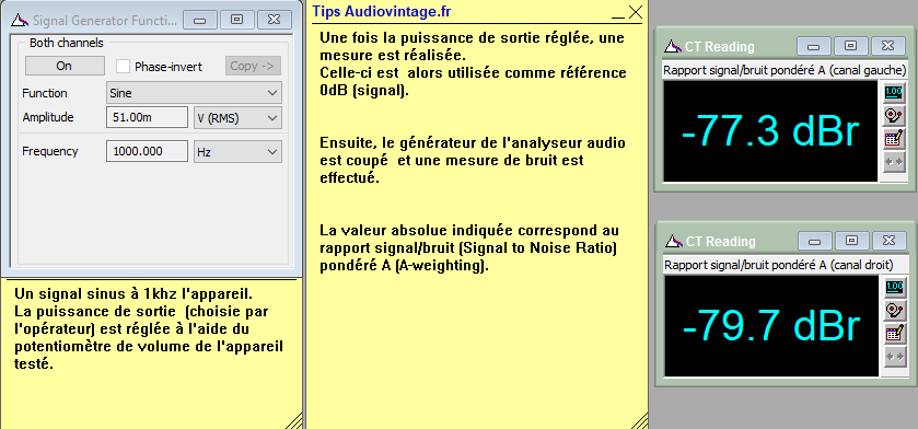

Rapport signal bruit à 2x1w sous 8 ohms.

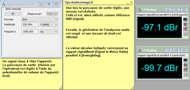

Rapport signal bruit à 2x100w sous 8 ohms.

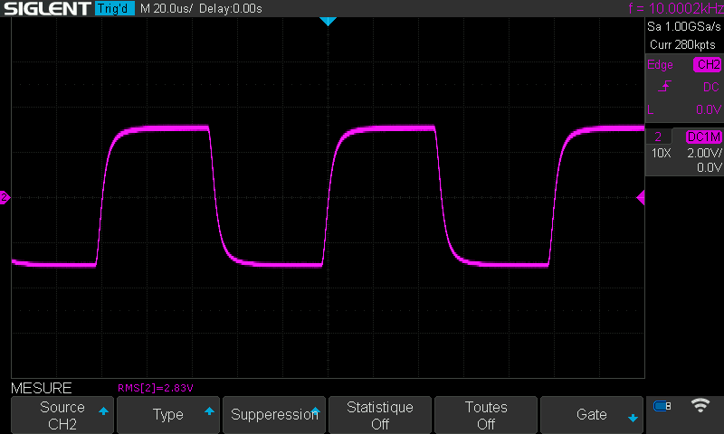

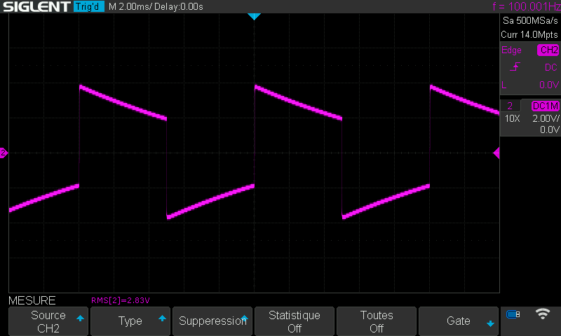

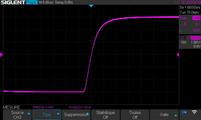

Signal carré à 100hz, 1khz, 10khz et temps de montée à 10khz. 1w en sortie sous 8 ohms.
