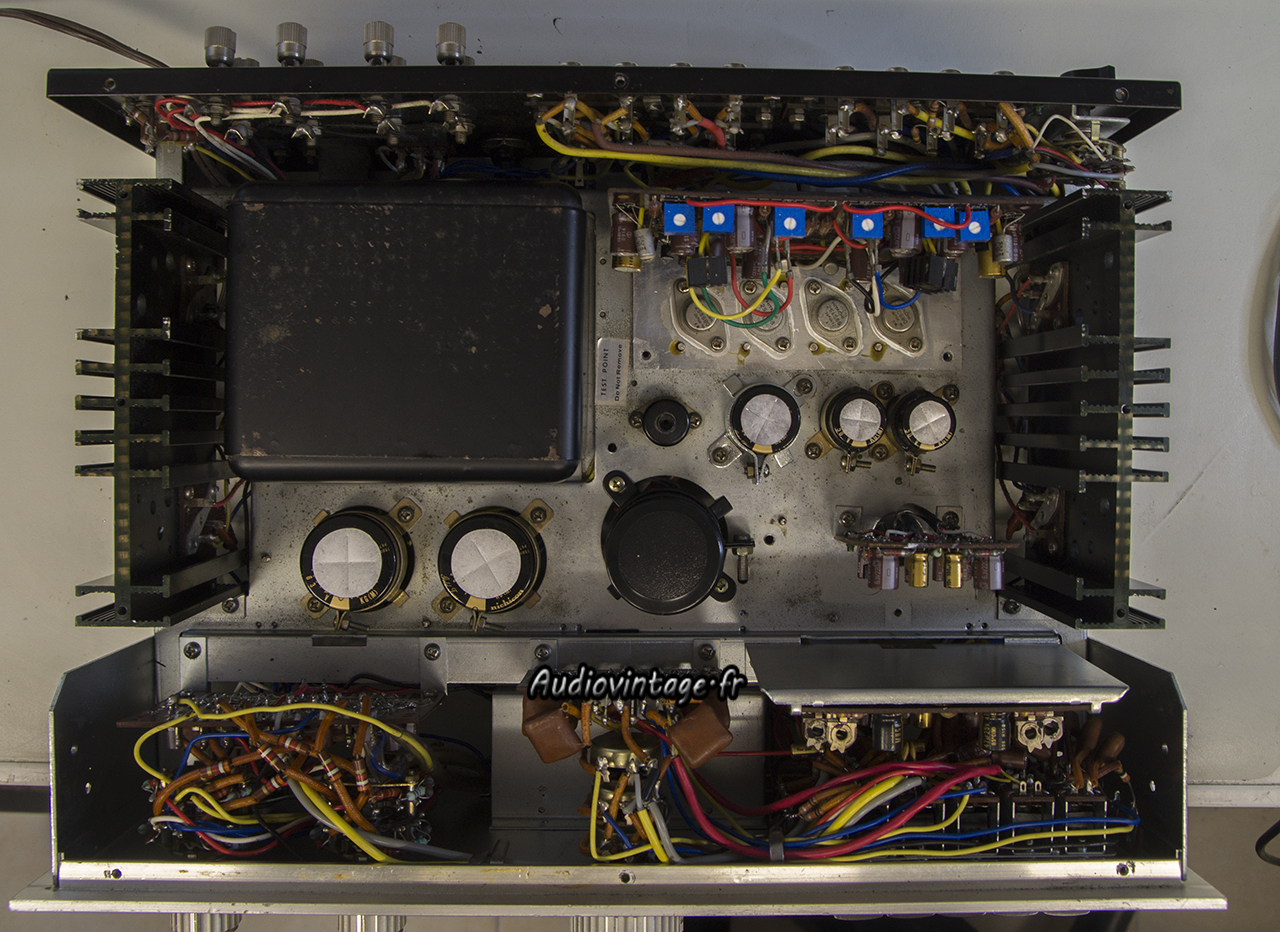

Son propriétaire me l’a confié pour une remise à neuf. Je sais juste qu’il y a du son sur les deux canaux, c’est déjà beaucoup.

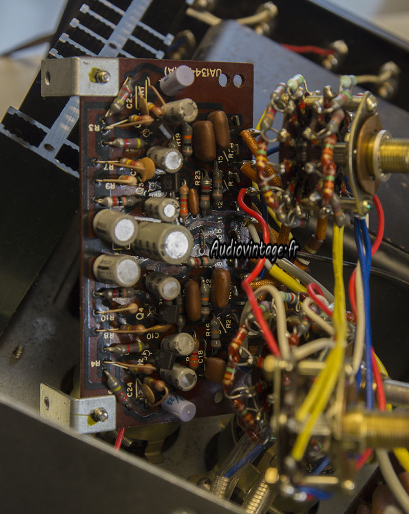

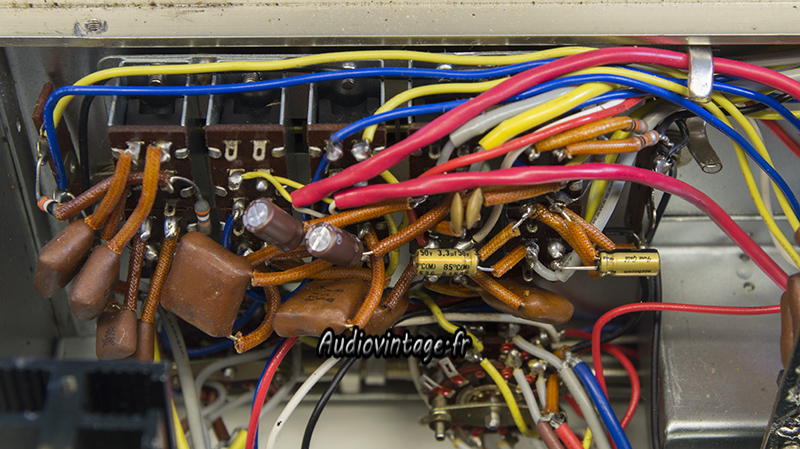

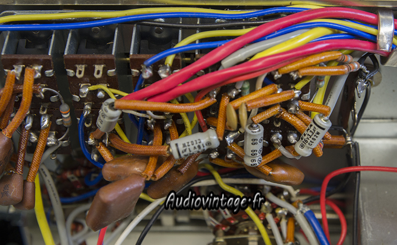

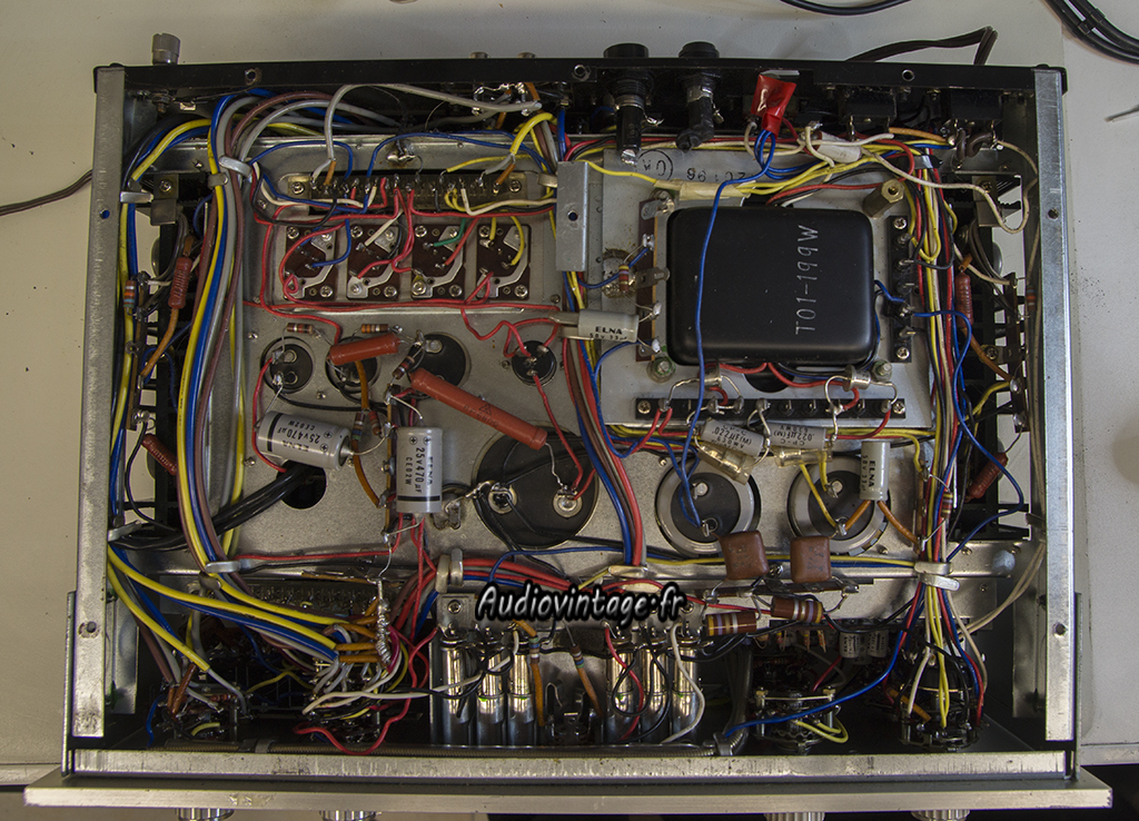

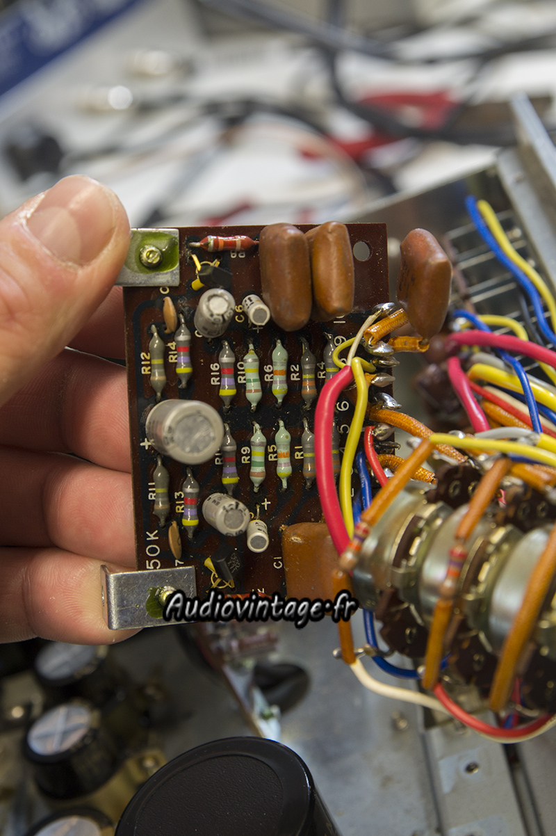

Au-dessus, cela se présente bien. J’ai retiré certains blindages sur la photo.

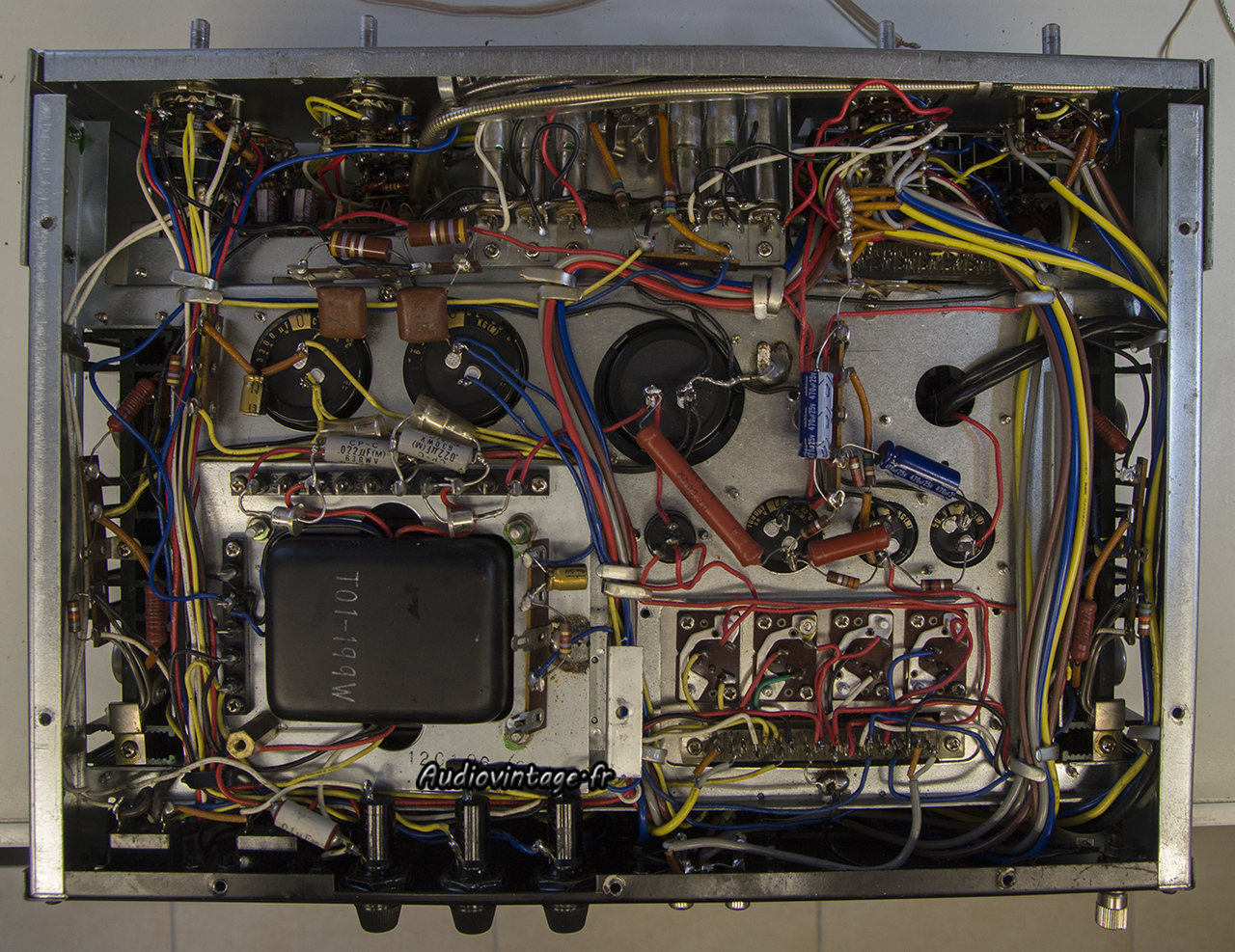

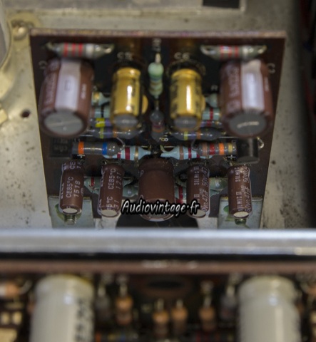

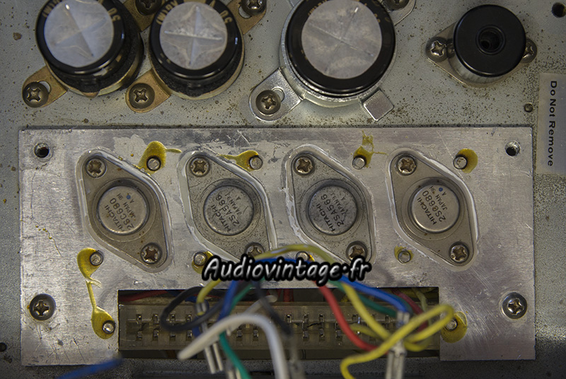

Dessous, cela s’annonce moins bien.
Il n’y a plus aucun fusible pour protéger l’appareil, les enceintes et les gens…

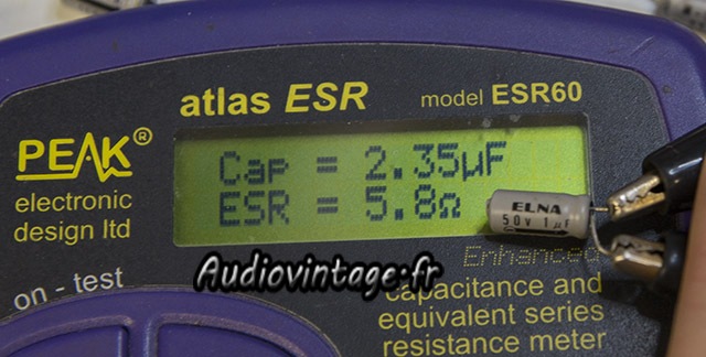

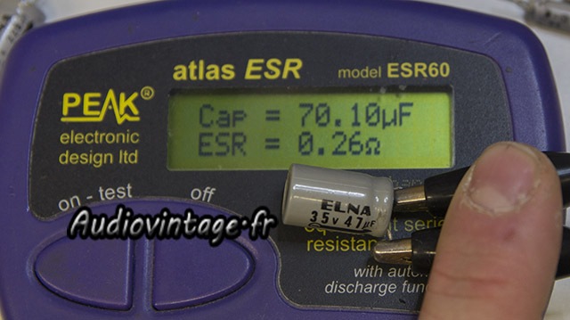

Les mesures faites sur les condensateurs chimiques sont catastrophique, tout est archi cuit.

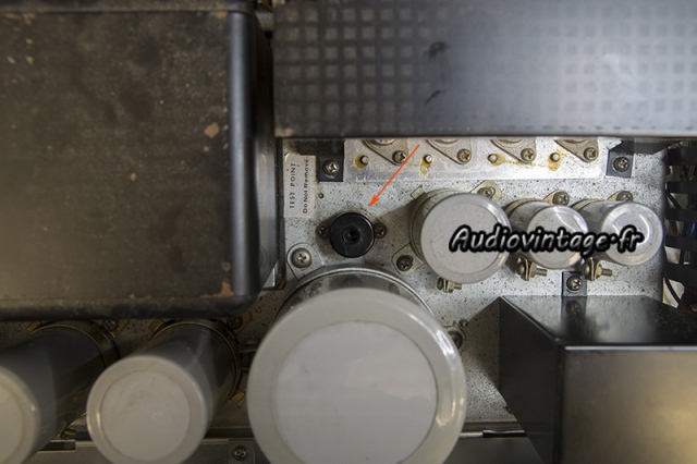

Le « bouchon » permettant de connecter un appareil de mesure et faire des réglages est cassé en interne.
Le propriétaire possédant un autre exemplaire en plus mauvais état encore, il me fait parvenir les portes fusibles ainsi qu’un bouchon fonctionnel.

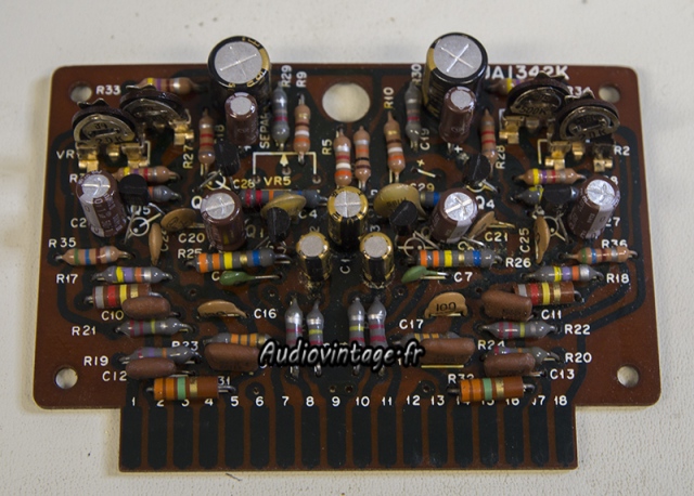

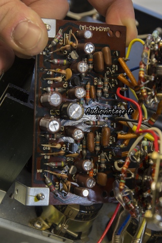

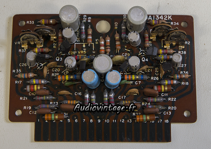

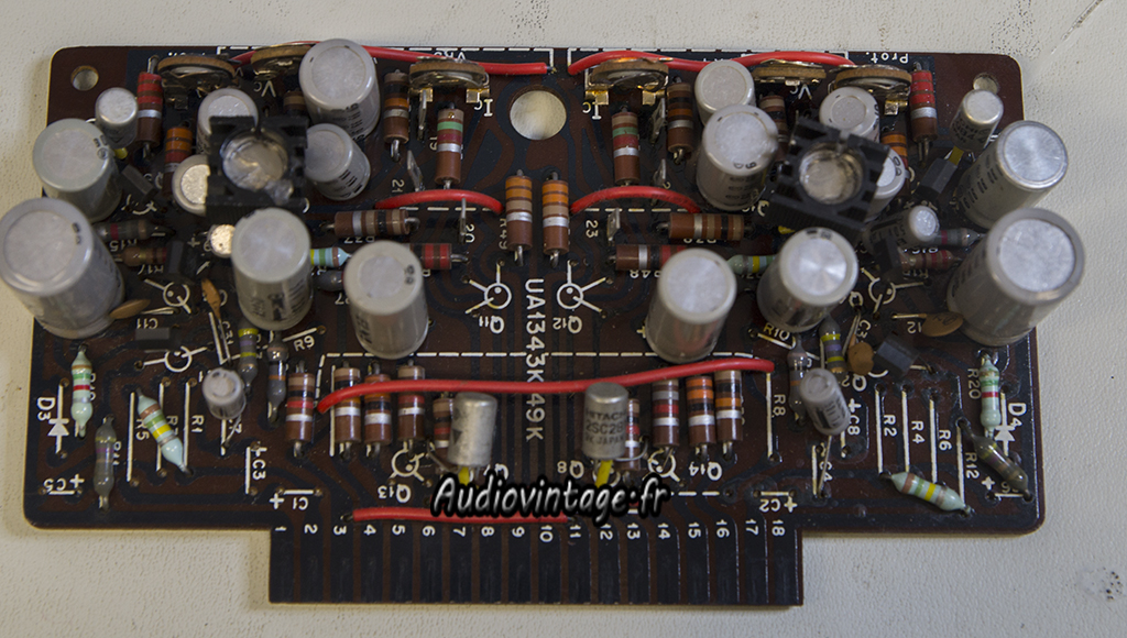

L’opération va consister au remplacement des quelques 70 condensateurs chimiques, des 20 transistors 2sc458 présents, des 6 ajustables sur la carte driver…etc..Tout ça sur des cartes souvent peu accessibles…

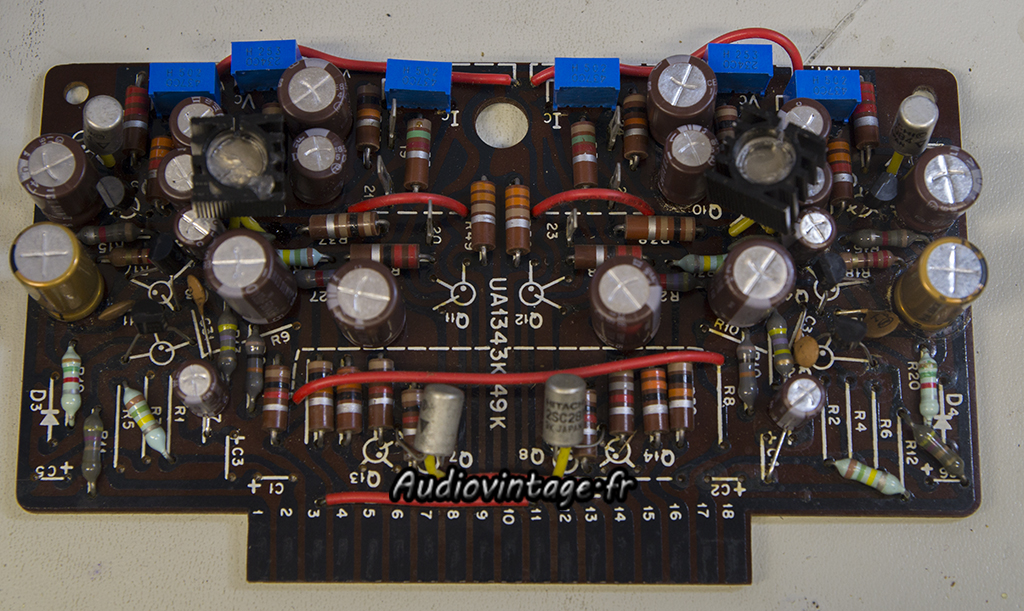

Le circuit driver démonté.

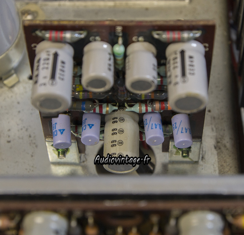

Avez-vous remarqué l’inversion des deux condensateurs chimiques sur un canal ? D’origine !
Condensateurs et transistors neufs.
Ça se corse comme disait Napoléon.

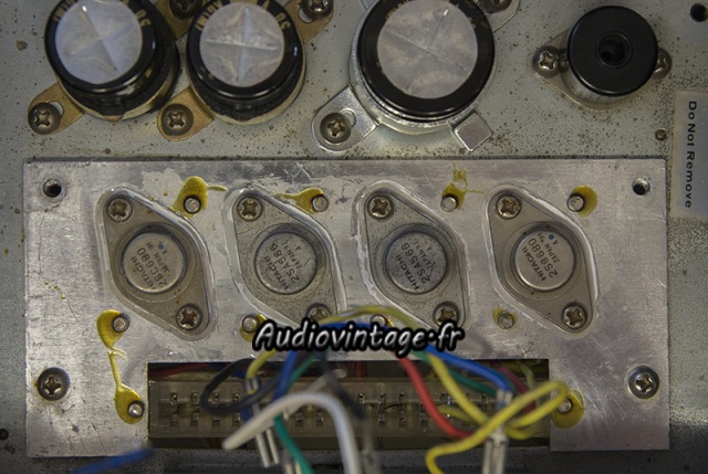

« Canettes » neuves en place. Mica et graisse neuve pour les drivers.

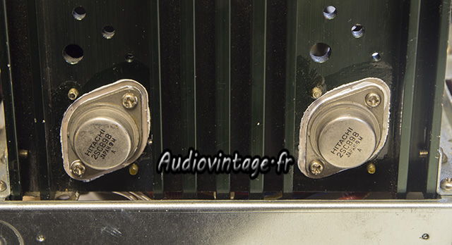

Mica et graisse neuve pour les transistors de puissance.

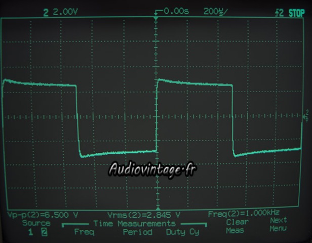

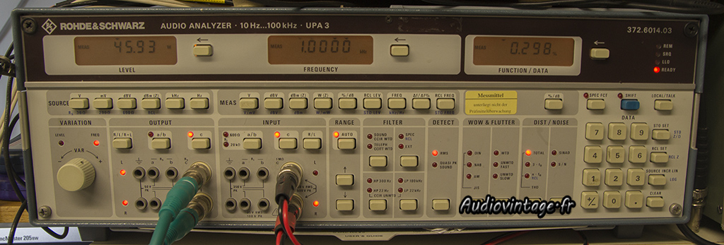

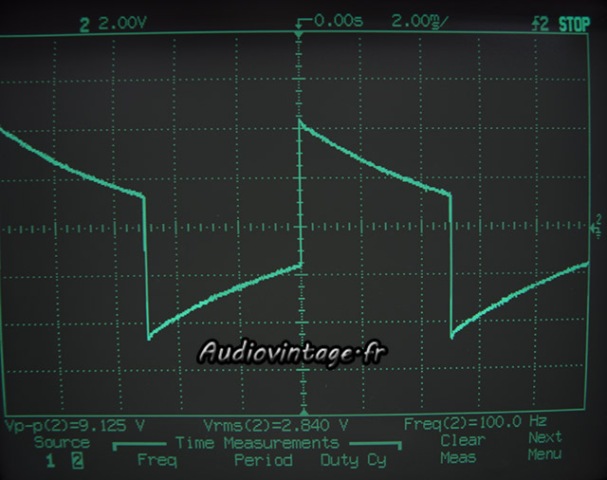

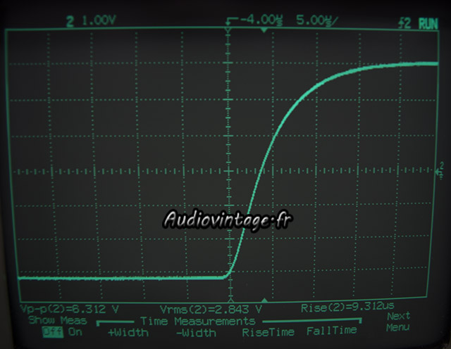

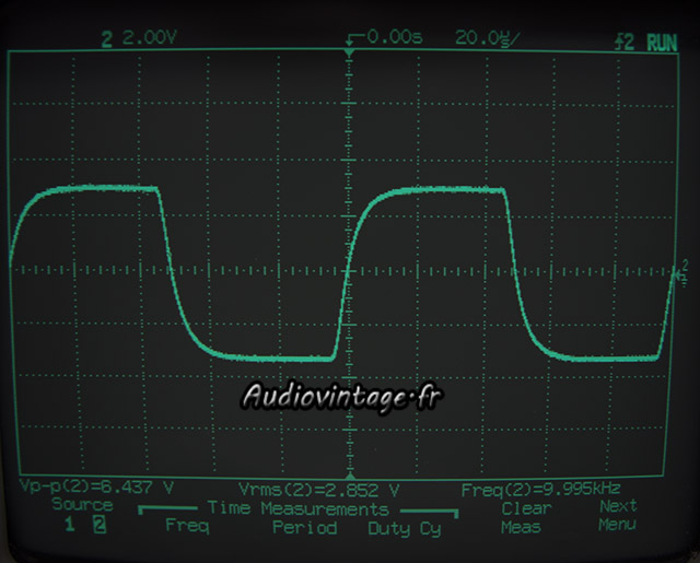

Réglages puis passage au banc de mesure.

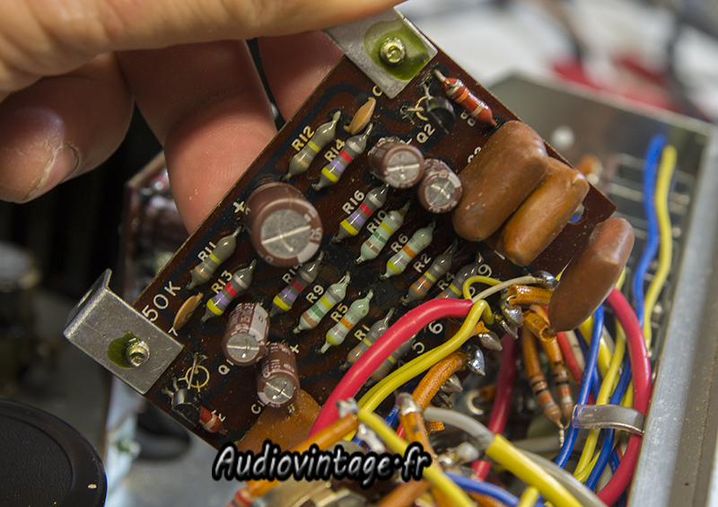

J’ai aussi fait ce travail sur mon Kenwood KA 6000. Cependant, j’ai enlevé deux condensateurs 1uf 16 Volt situés sur le côté droit du volume car ils ont fait le même travail qu’un autre 2 positionné avant (Item 17). Je mets seulement les fils de jonction pour passer le courant et c’est tout. Ce faisant, j’ai amélioré la performance aux basses fréquences.
Je te donne toujours ce conseil si tu peux servir.
