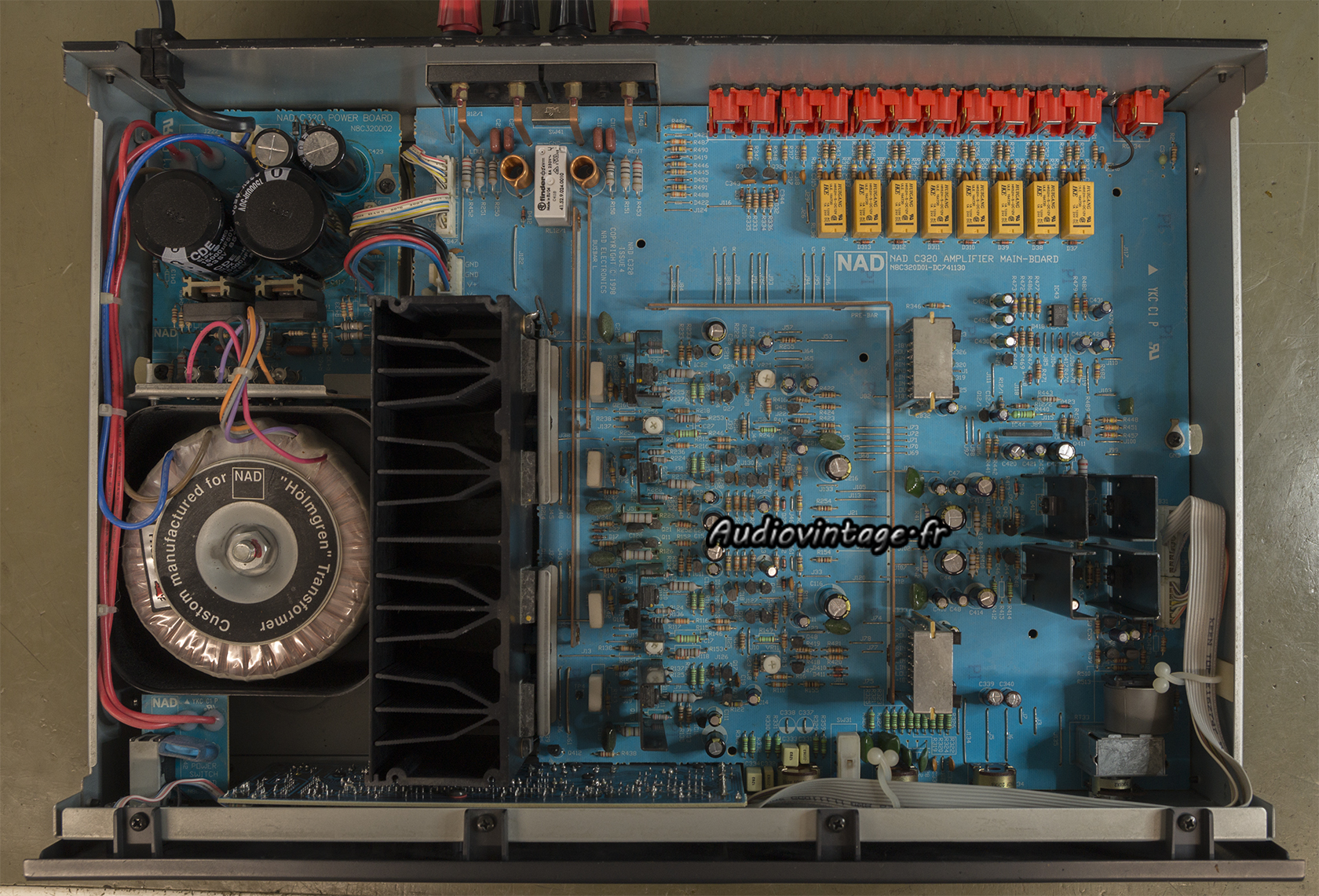

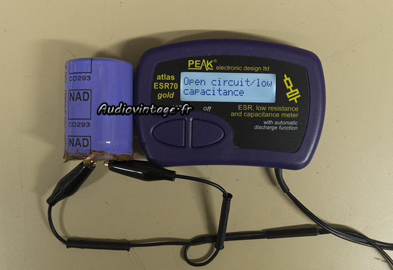

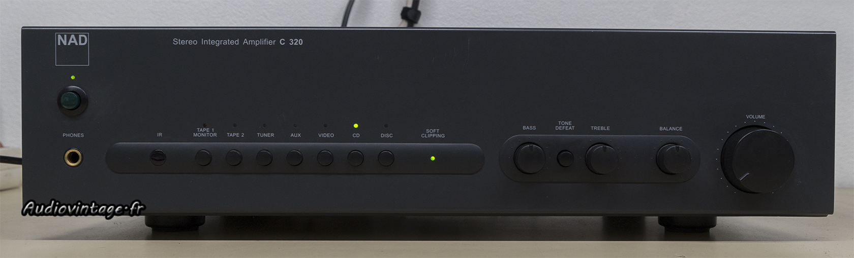

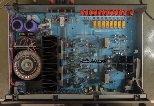

Ce Nad C320 est, comme la plupart des Nad, un amplificateur avec des qualités, à défaut d’avoir des composants particulièrement remarquables, et en particulier les condensateurs chimiques…
Et oui, il n’y a pas de miracle, tous les Nad avec des condensateurs de filtrage au logo de la marque finissent en panne, cela commence habituellement par un buzz dans les enceintes, signe qu’il est grand temps d’intervenir.

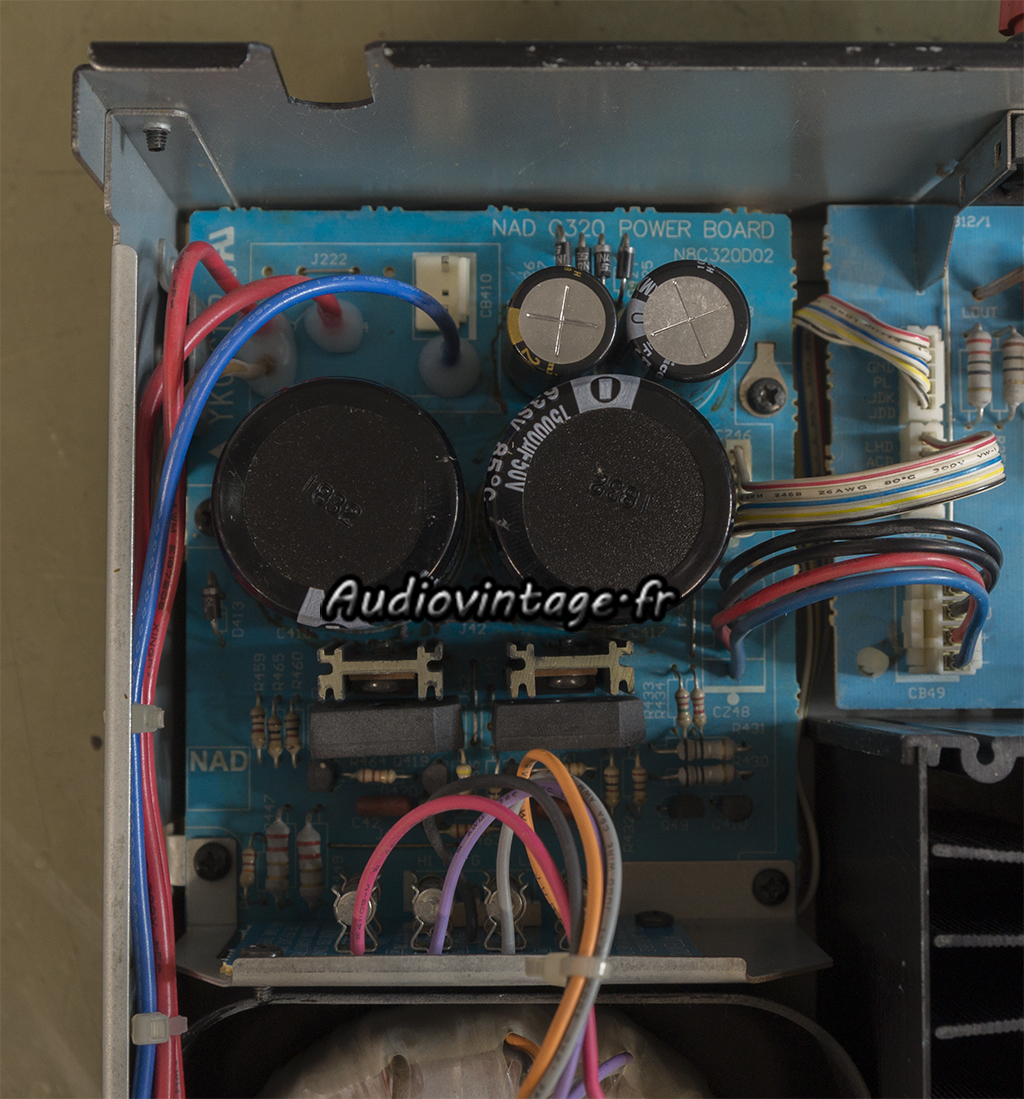

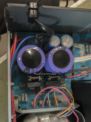

Voici la section alimentation.

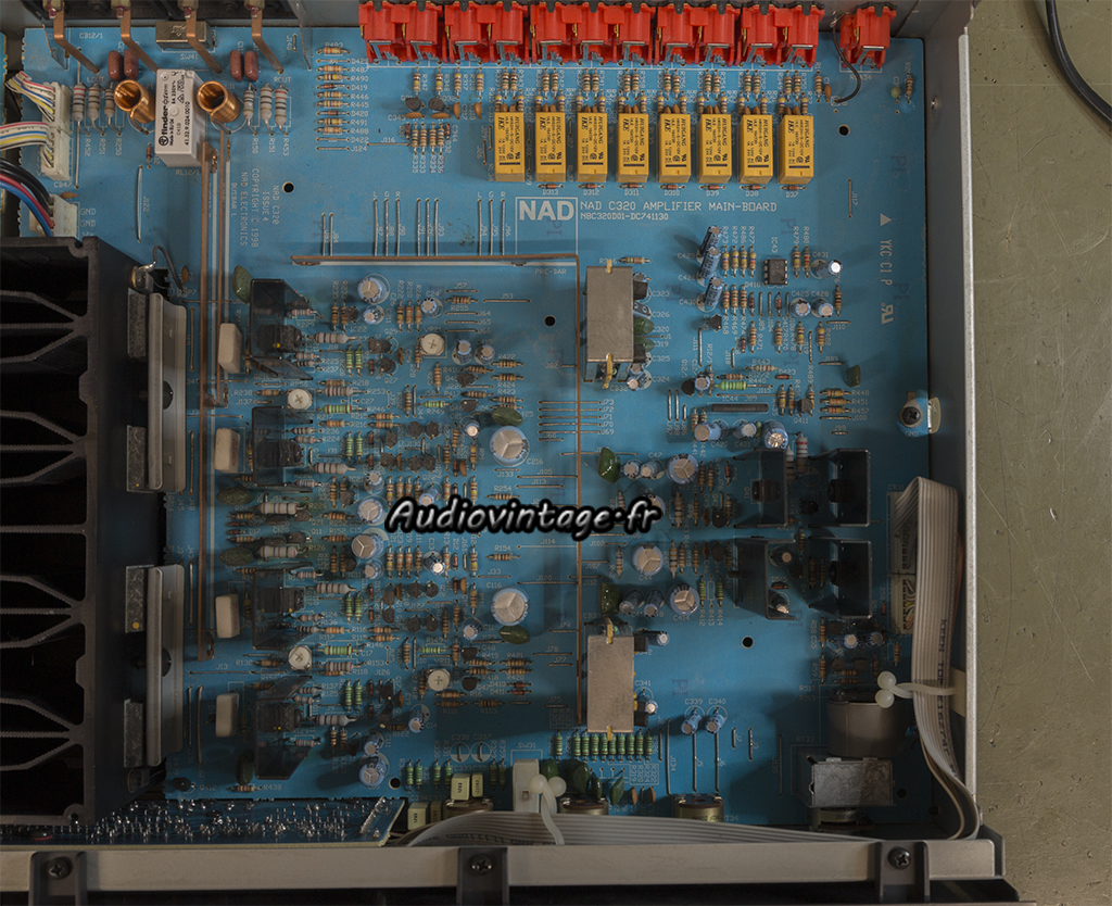

Les autres condensateurs chimiques qui équipent ces machines ne sont pas miraculeux non plus, leur remplacement est fortement recommandé.
Condensateurs chimiques neufs en place. Par sécurité, de nombreuses soudures sont également refaites.
Commandes nettoyées. Courants de repos ajustés. Terminé !

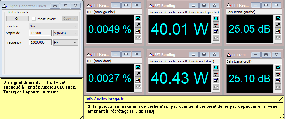

Les mesures :
Distorsion à 2x1w sous 8 ohms, entrée CD, tone defeat.
Distorsion à 2x40w sous 8 ohms, entrée CD, tone defeat.

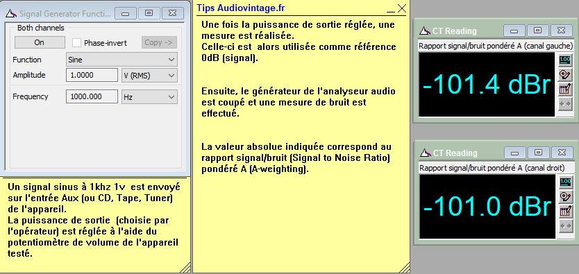

Rapport signal bruit à 2x1w sous 8 ohms, entrée CD, tone defeat.
Rapport signal bruit à 2x40w sous 8 ohms, entrée CD, tone defeat.

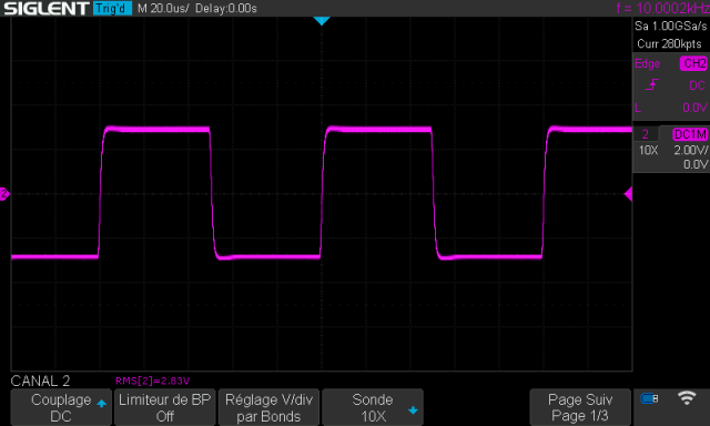

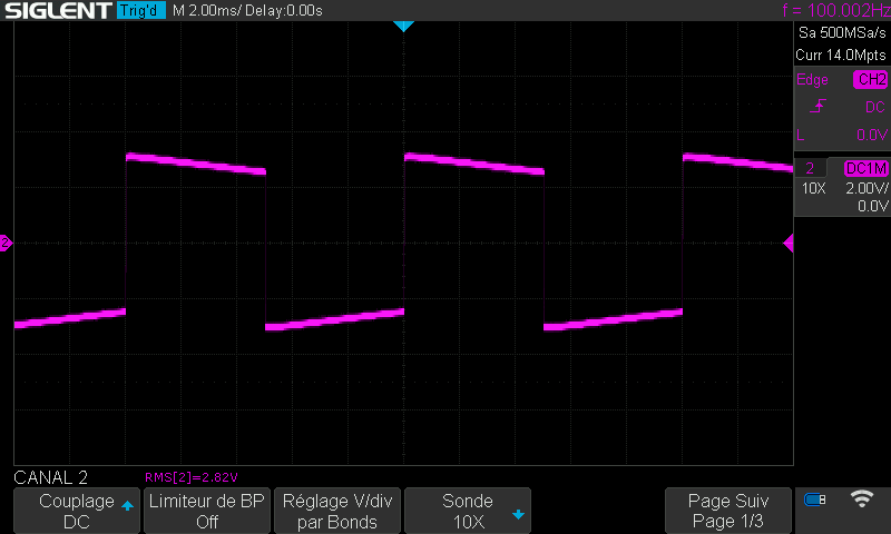

Signal carré à 100hz, 1khz, 10khz et temps de montée à 10khz. 1w en sortie sous 8 ohms, entrée CD, tone defeat.
