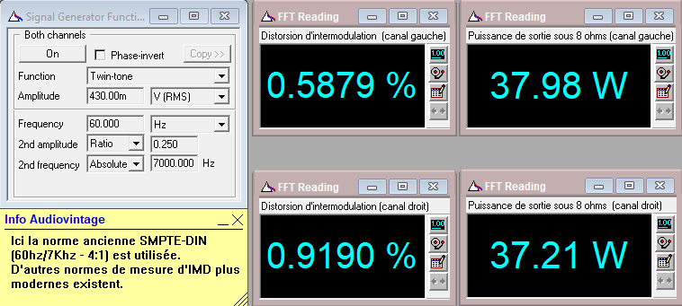

Distorsion d’intermodulation à 2x1w sous 8 ohms.
Puissance de sortie sous 8ohms à l’écrêtage en IMD.

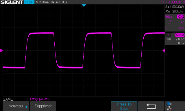

Signal carré à 100hz, 1khz, 10khz et temps de montée à 10khz. 1w en sortie sous 8 ohms.
