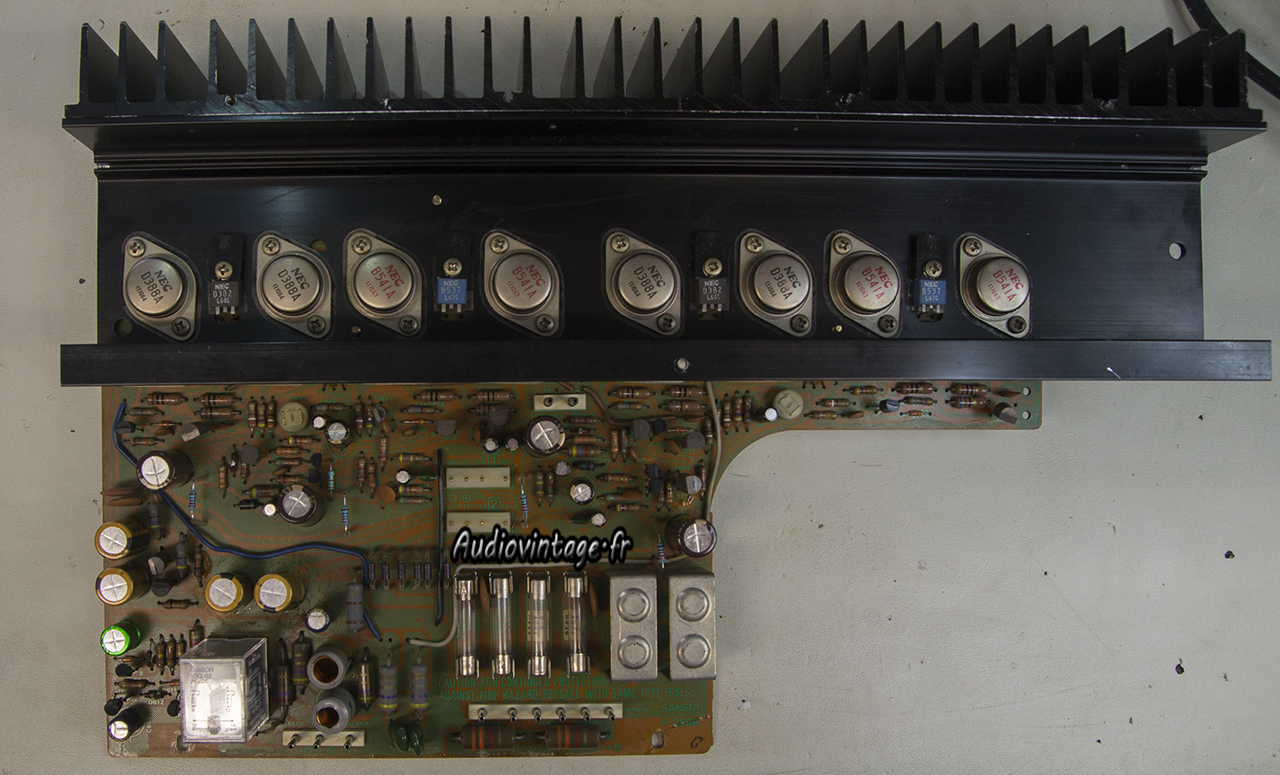

Il est arrivé en piteux état. Il manquait de nombreuses vis, avait apparemment subit une tentative de réparation avec quelques composants remplacés.
L’allumage n’est pas catastrophique, il fonctionne même correctement pendant 3 minutes malgré des coupures de son puis le canal droit se met à « craquer » plus ou moins violemment dans l’enceinte.
Avant de passer à la révision complète de la bête il faut d’abord le dépanner.
Par l’expérience, la panne a été trouvée dans la minute, le double transistor de l’étage différentiel était un coupable idéal, un coup de bombe réfrigérante sur le suspect et le voila définitivement mort.
Le relai est responsable des coupures de son. Il est bien malade et ne possède même plus son capot de protection, à remplacer lors de la révision.
Sansui AU-7900
Retrait de la carte principale. Nouveaux transistors en place, tout comme les condensateurs, le relai et les remplaçantes des VD1212. Les résistances fusibles avaient déjà été changées.

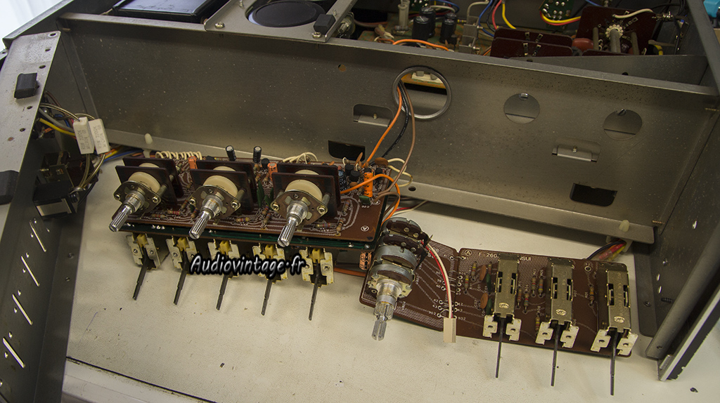

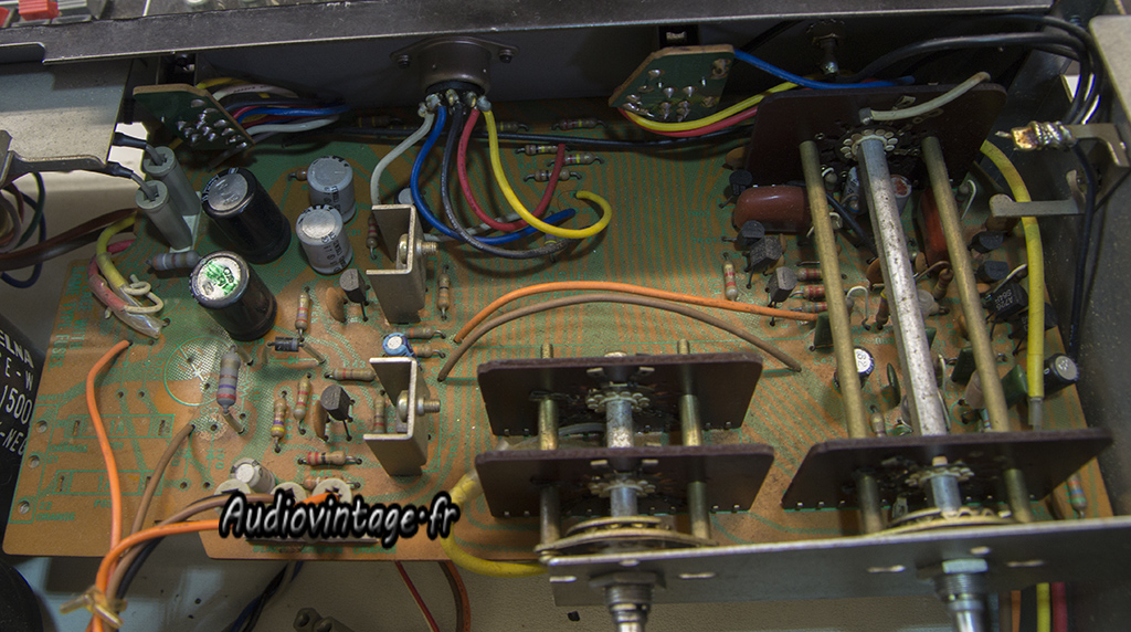

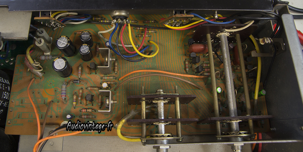

Démontage de la face avant pour une accessibilité correcte aux sections tonalité et filtre.
Sansui AU-7900

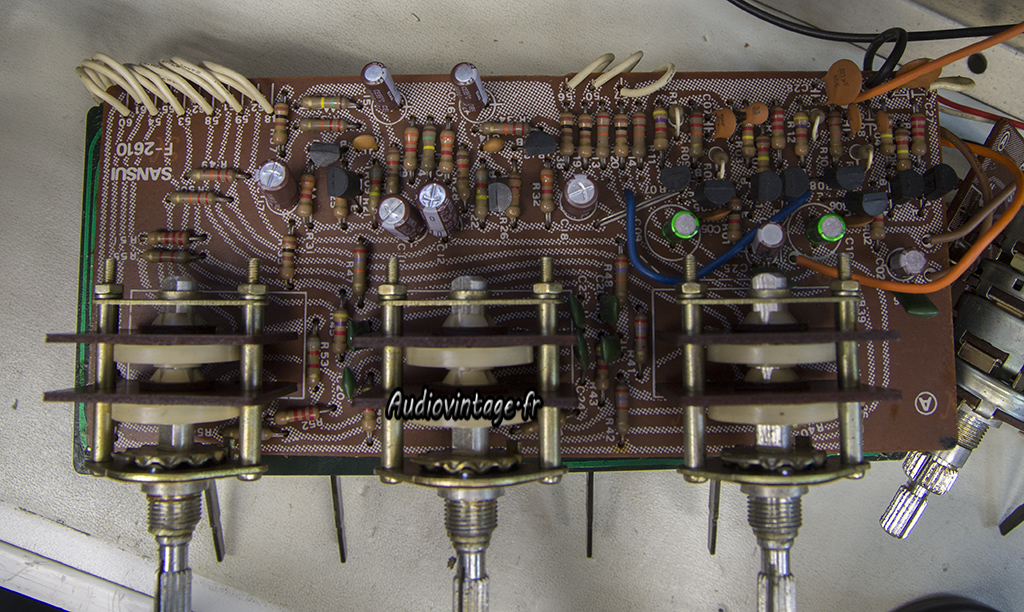

Sansui AU-7900
Nouveaux condensateurs pour les deux sections.

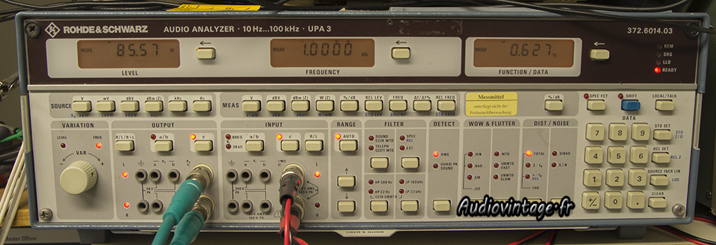

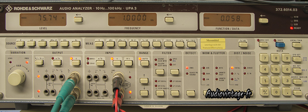

Passage au banc de test, tout va bien !

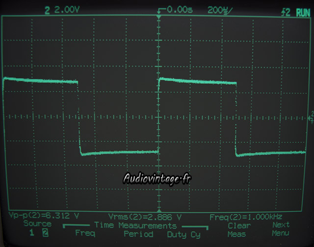

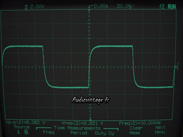

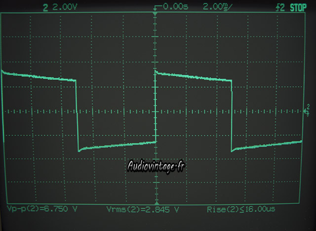

Mesures sur signal carré à 100hz, 1khz et 10khz.
Sansui AU-7900

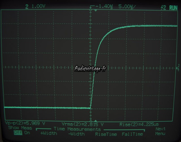

Temps de montée à 10khz.
