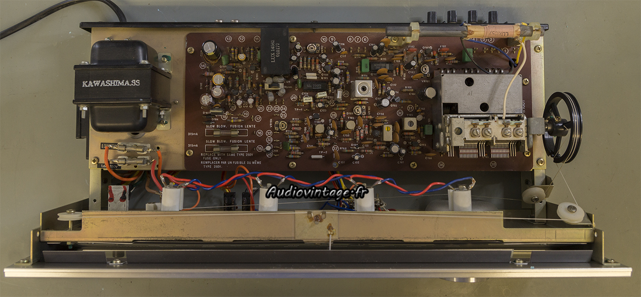

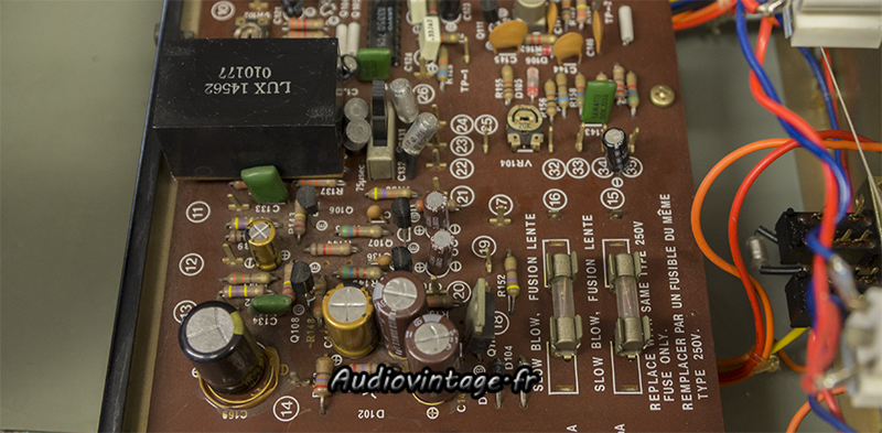

Cet exemplaire est en très bon état esthétique. Hélas, son fonctionnement appelle quelques critiques : passage en stéréo erratique, aiguille du vumètre impossible à positionner correctement pour bénéficier d’une bonne réception, la séparation stéréo semble être très moyenne, et il n’y a pas d’aigu ou presque pour cause d’une mauvaise désaccentuation.
La révision passe par le remplacement de certains condensateurs chimiques, principalement sur l’alimentation.
Composants remplacés. Réalignement complet à effectuer.

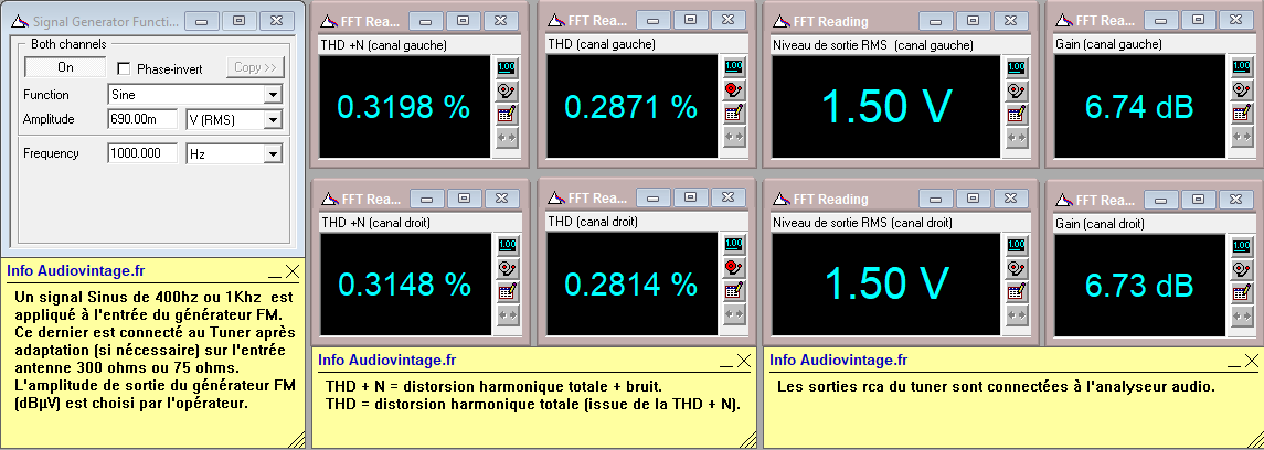

Voici la même mesure cette fois-ci en stéréo, après intervention.
Le manuel spécifie une dht de 0.3% dans ces conditions, on est bon !

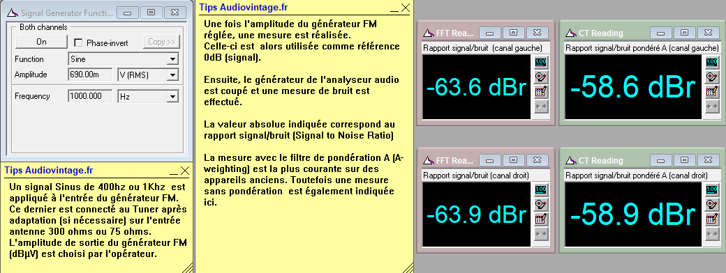

Le rapport signal bruit en Mono, avant intervention, est mauvais. Ce sont des valeurs que l’on s’attend à trouver en stéréo, sur ce type d’appareil.
Après intervention. Un gain d’un peu moins de 15dB. Le manuel spécifie 72db minimum dans des conditions de mesures similaires, parfait.
Mesure identique, en Stéréo cette fois-ci.

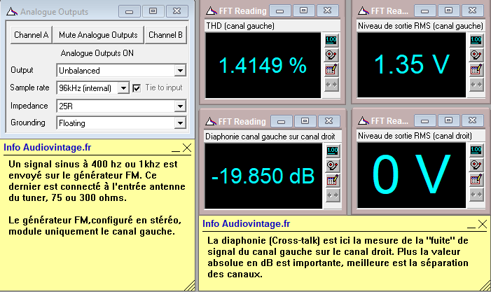

Séparation Stéréo avant intervention. 20db environ, c’est la moitié de ce que l’on est en droit d’attendre.

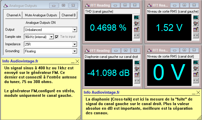

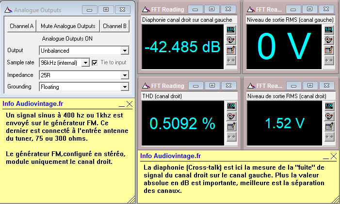

Après intervention, 41 et 42db. Impeccable.

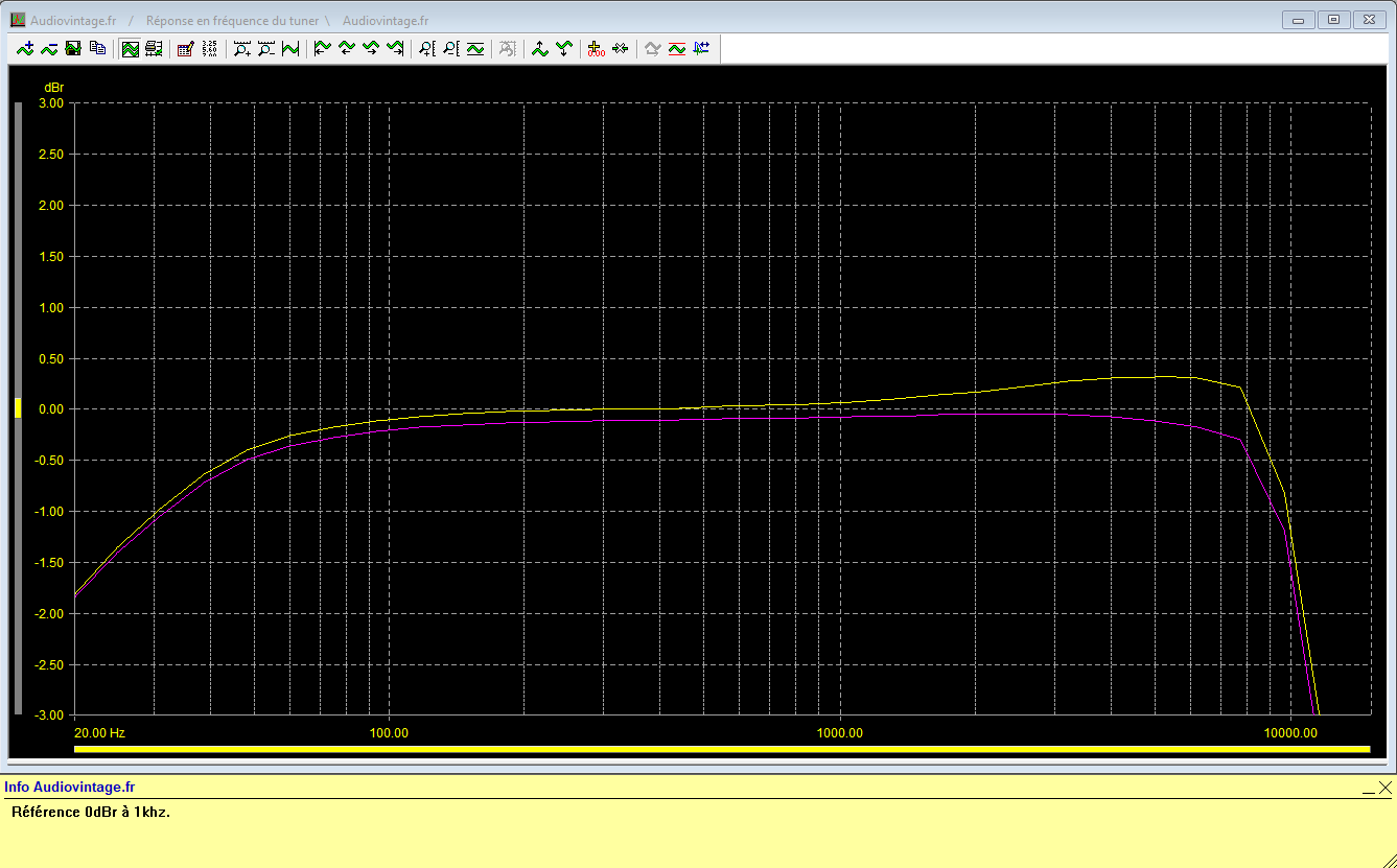

La réponse en fréquence en FM stéréo, après intervention, et surtout après sélection de la bonne désaccentuation. Ici et contrairement à d’autres tuners plus anciens (voir mes articles sur les Sansui TU-555 et TU-777), un switch permet de la régler facilement, pas de composants à remplacer.
