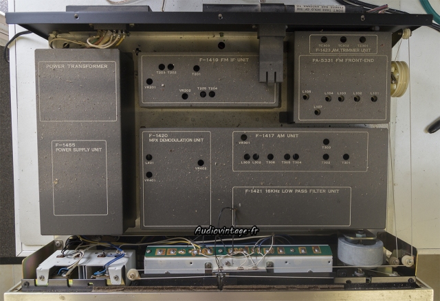

Accompagnant l’AU-9500 présenté ici également, ce Tuner Sansui TU-9500 a besoin d’une grosse révision.
Sansui TU-9500

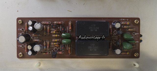

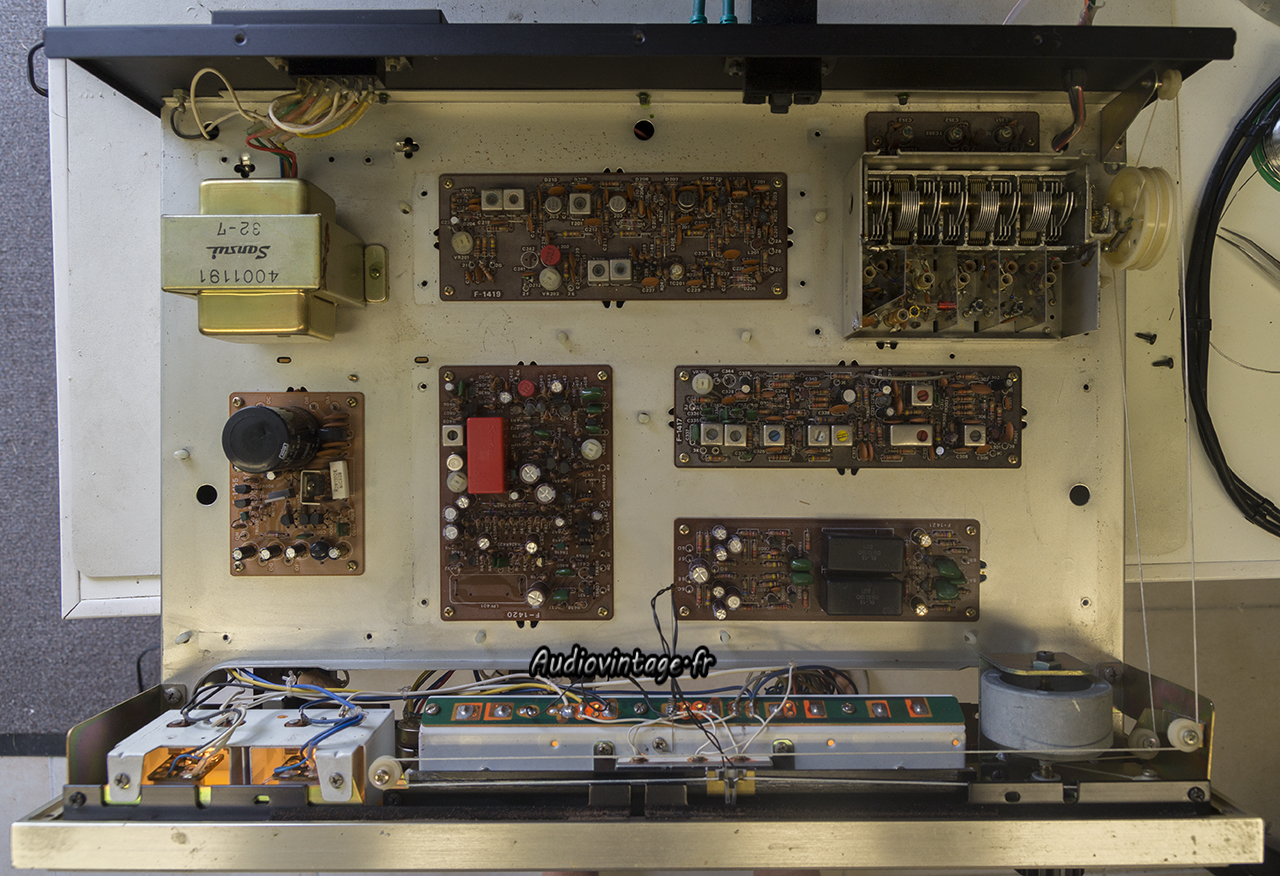

Beaucoup de poussière mais ce n’est pas le plus gênant. Un canal ne donne plus de son, il ne capte plus rien en stéréo et pas grand-chose en mono, la position de l’aiguille sur le cadran est fantaisiste…
Sansui TU-9500
C’est sur ce circuit « Audio » qu’il me faut intervenir pour ramener à la vie le canal manquant.
Désolé, pas de photo en gros plan du travail effectué, mais vous pouvez aller voir plus bas la photo de l’appareil une fois les diverses interventions réalisées.

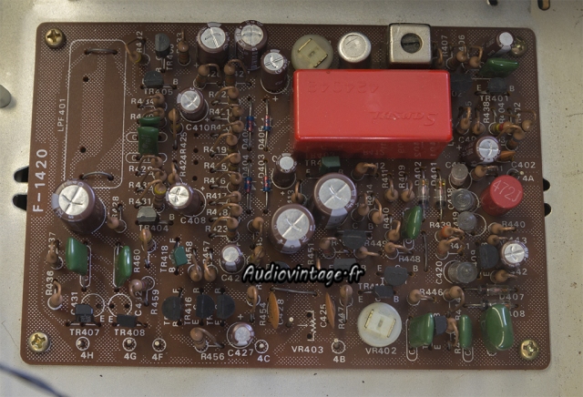

Sansui TU-9500
L’étage MPX (décodage stéréo).
Sansui TU-9500
Condensateurs neufs partout, et remplacement de certains transistors.

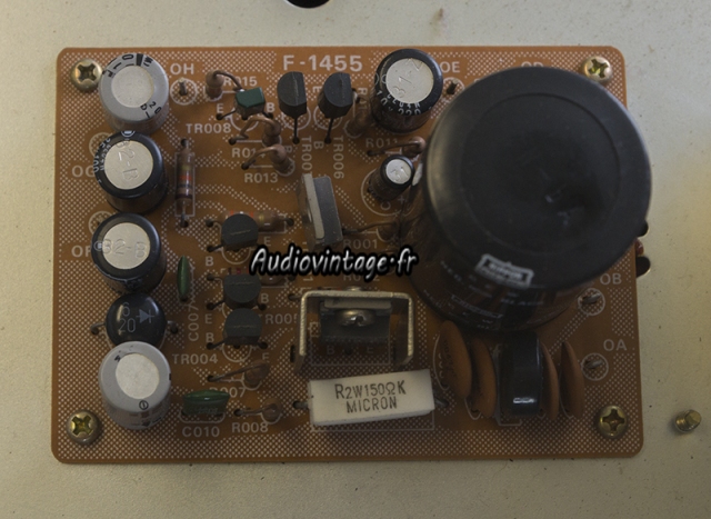

Sansui TU-9500
L’alimentation.

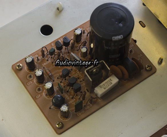

Sansui TU-9500
Reçoit aussi quelques soins.

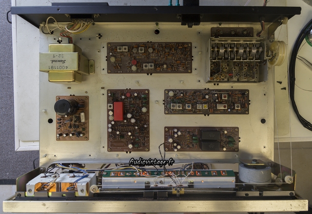

Sansui TU-9500

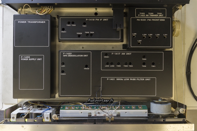

Le remplacement des composants est terminé. La section FM du Sansui est ensuite réalignée de A à Z.
Sansui TU-9500
Les blindages remontés.

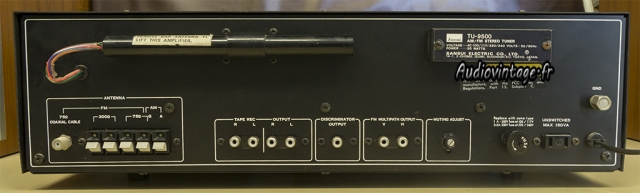

Connectique.
