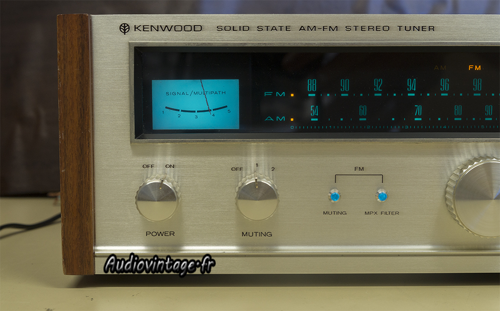

Second tuner Kenwood KT-7001 présenté ici, cet exemplaire, contrairement au précédent, est en bon état, sans panne. Il va avoir droit à une « simple » révision.

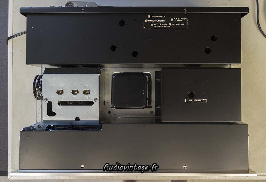

En très bel état, c’est un fait. Il est même encore très bien aligné et aucune intervention n’est à prévoir sur ce point-là.
Rien à voir avec son frère jumeau dont je parle dans l’introduction. Cela permet de voir que deux appareils identiques, du même âge, peuvent être dans un état de conservation totalement différent !

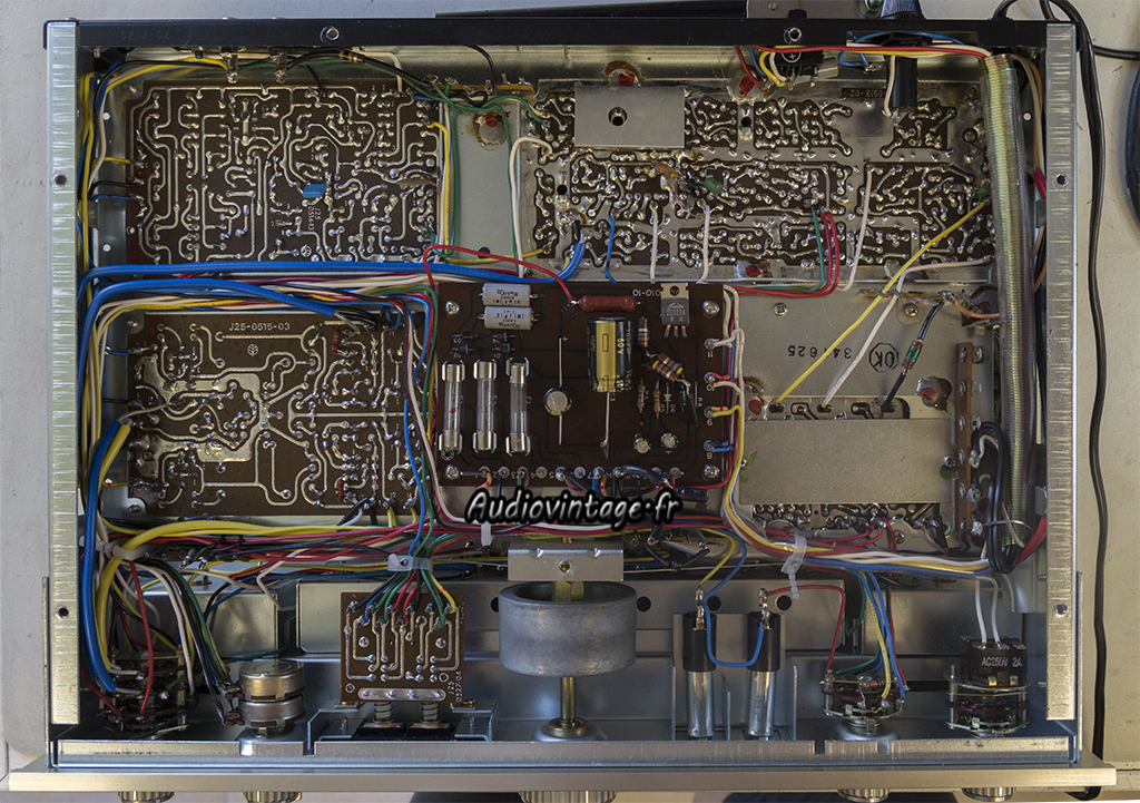

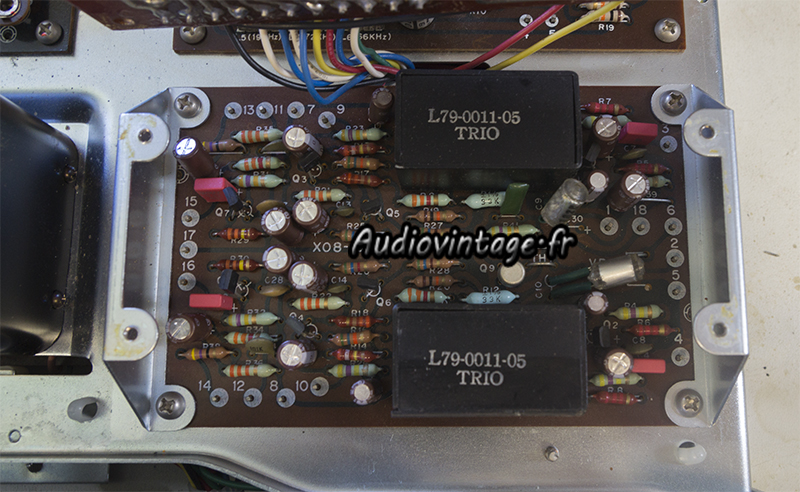

Le circuit « Audio » profite toujours d’une révision complète sur ces appareils.
Sur ce circuit sont donc remplacés les transistors à la référence sulfureuse ainsi que les condensateurs chimiques.

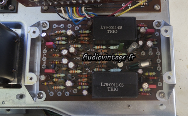

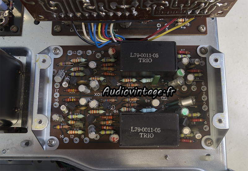

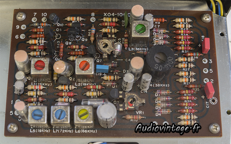

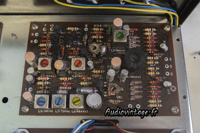

Petit tour sur le circuit MPX.
Ici, les toutes petites valeurs de condensateurs chimiques, usées, sont avantageusement remplacées par des condensateurs polyester.

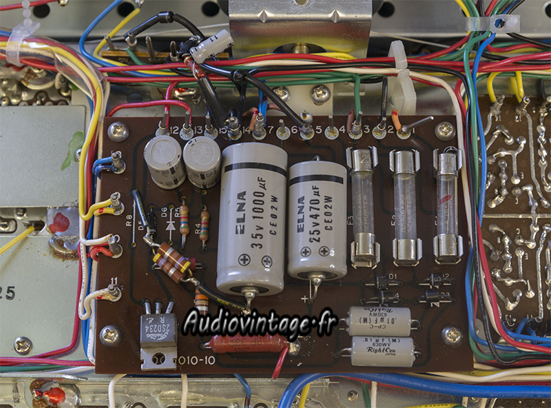

Elle est revue avec des condensateurs chimiques neufs et c’est terminé.

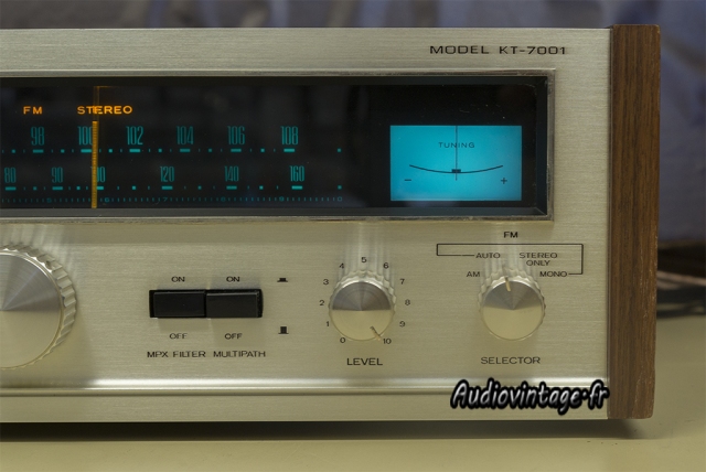

Détails. L’éclairage est 100% d’origine.
