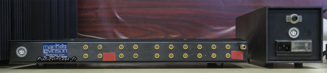

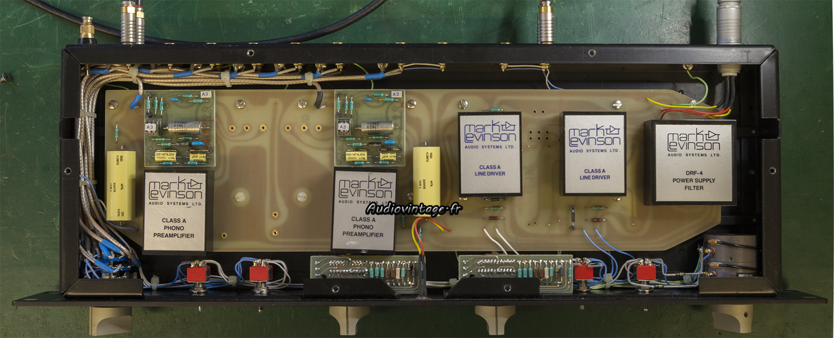

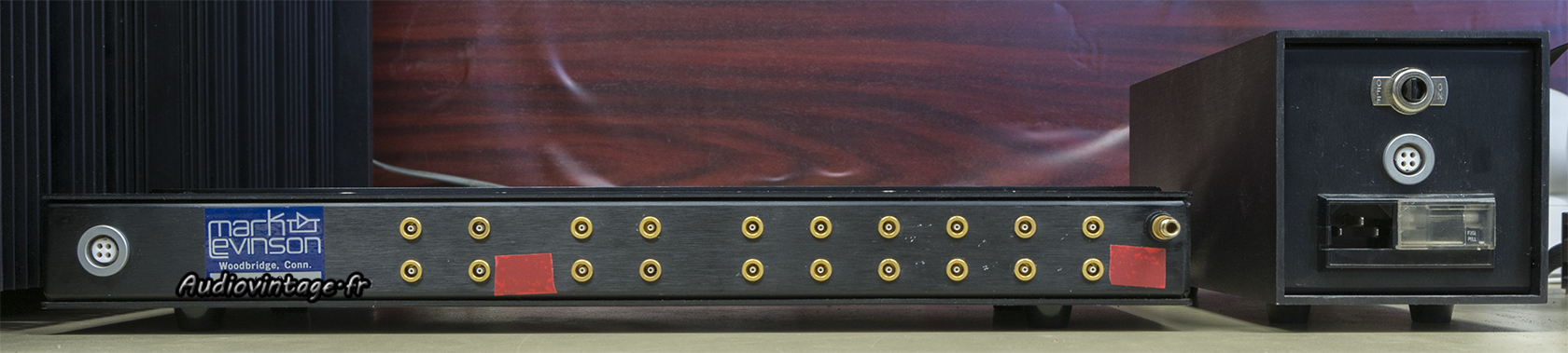

Le ML-1 est composé de deux boitiers. L’un étant le préampli en lui-même, intégrant les célèbres modules. Et…pas grand-chose d’autre. On notera quand même le superbe potentiomètre de volume Penny & Giles, et la connectique Camac, si « particulière » (pour rester poli…).
Le deuxième boitier contient l’alimentation, de très belle facture avec des composants à la hauteur du reste de l’appareil.

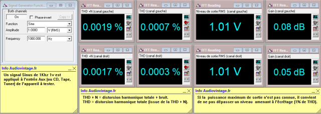

Distorsion à 1v en sortie, entrée aux, high (aux limites de l’analyseur audio utilisé ici).

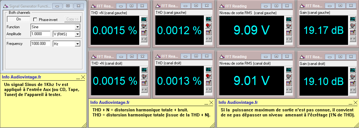

Distorsion à 9v en sortie, entrée aux, high.

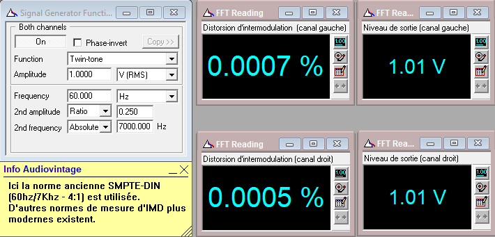

Distorsion d’intermodulation (IMD) à 1v en sortie, entrée aux high.

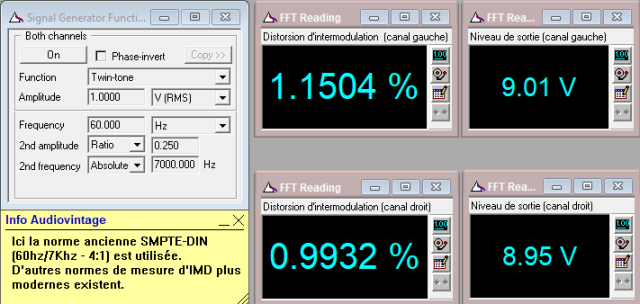

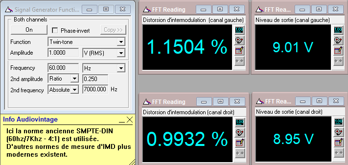

Distorsion d’intermodulation (IMD) à 9v en sortie, entrée aux, high.

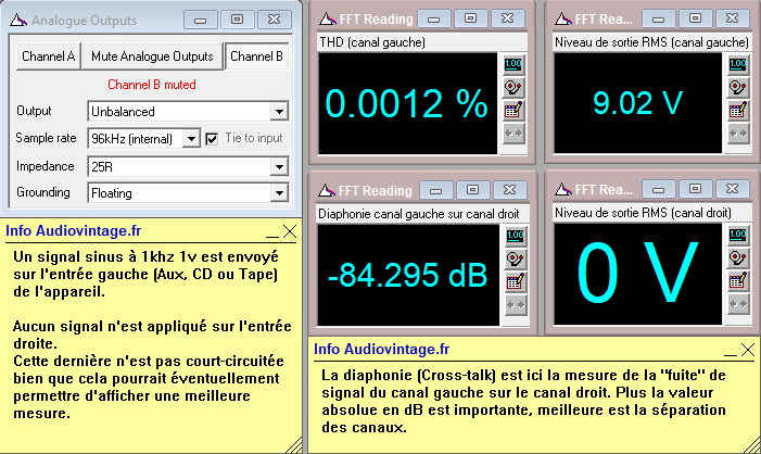

Diaphonie du canal gauche sur le canal droit à 9v en sortie, entrée aux high.

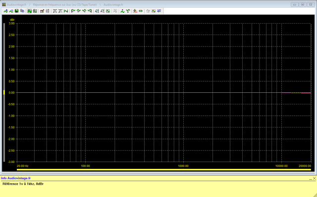

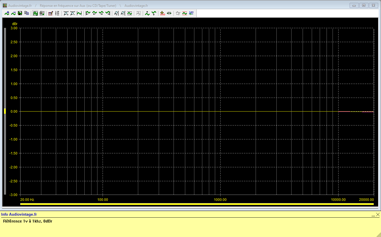

Réponse en fréquence à 2x1v en sortie, entrée aux, high.
Mesure identique, mais sur une échelle allant de -0.5db à +0.5db.

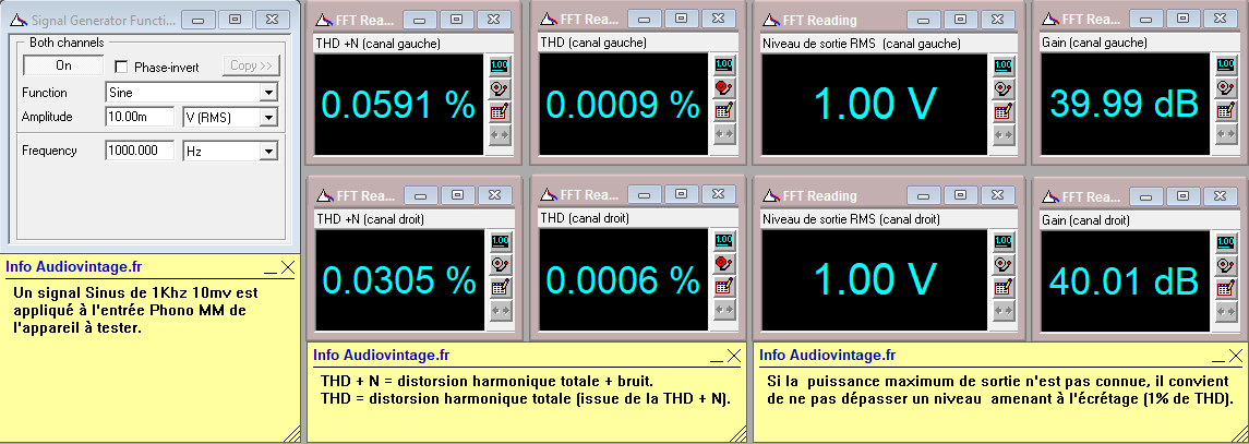

Distorsion à 1v en sortie, entrée phono, high.

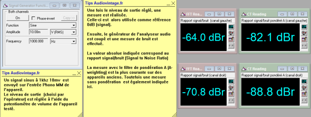

Rapport signal bruit à 2x5v en sortie, entrée phono, high.
