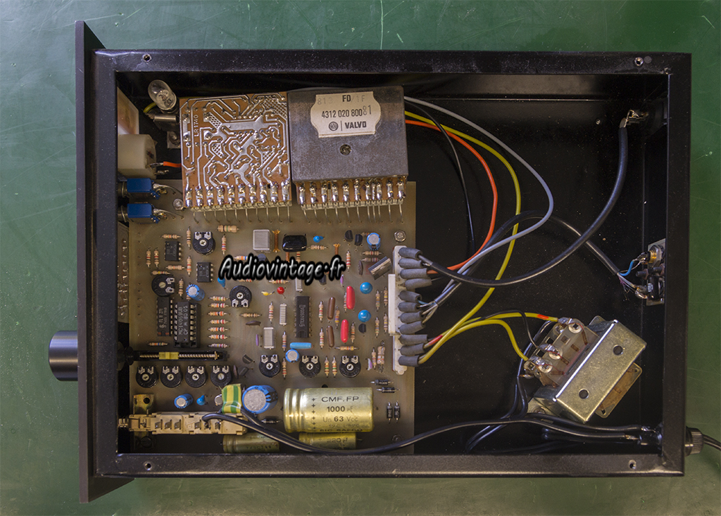

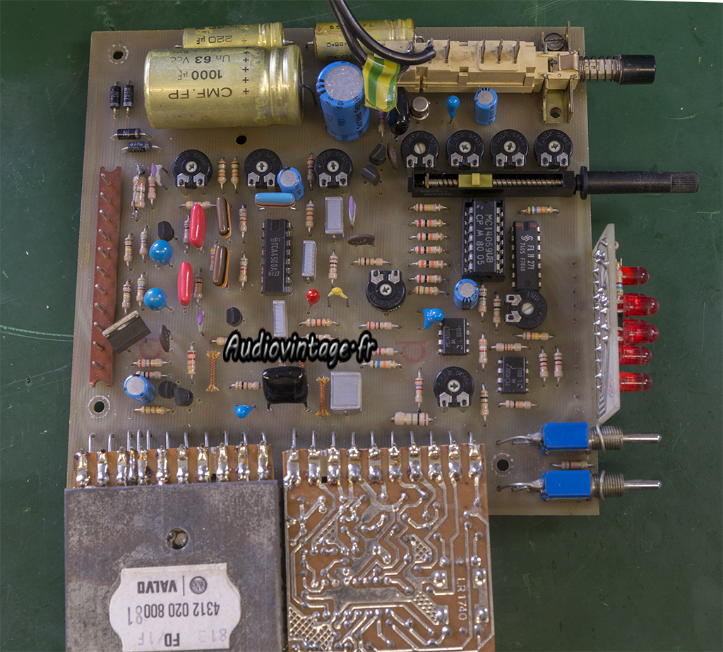

Un tout petit tuner Audioanalyse accueilli pour sa révision.
Audioanalyse T120
Il fonctionne mais le caler sur une station s’avère être sportif, ça part dans tous les sens ; Le potentiomètre derrière la commande est encrassé.
De plus, la position de l’aiguille est carrément à côté de la fréquence de la station reçue. Il ne faut pas s’attendre à une position très précise sur un si petit galva mais on peut faire mieux.
Audioanalyse T120

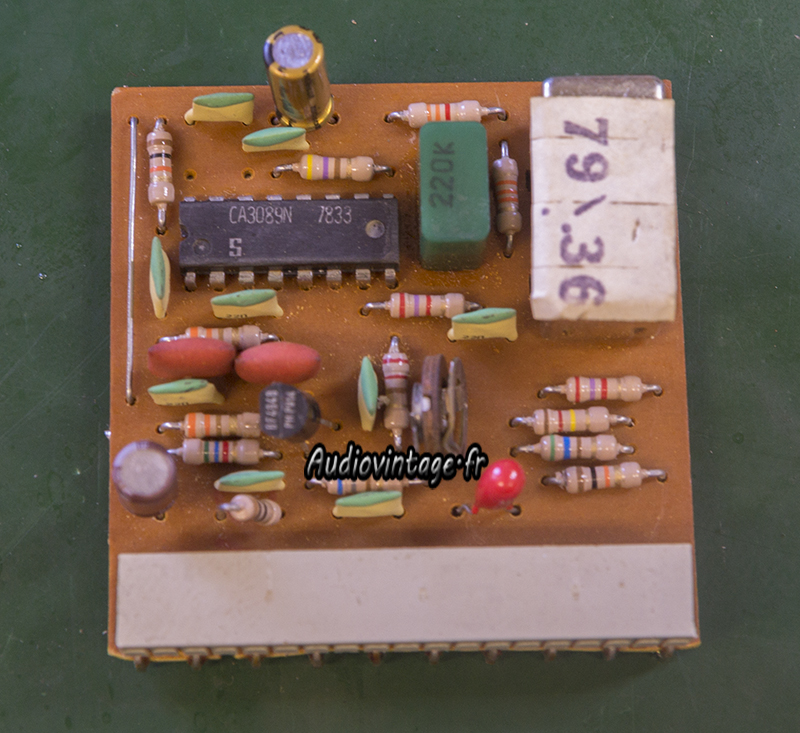

Le circuit principal est démonté. Les condensateurs axiaux n’ont pas bien vieilli, ils vont être remplacés, et les autres aussi. Les Tantales eux, parfaits à la mesure, restent en place.
Audioanalyse T120
Les modules sont simplement enfichés.
Audioanalyse T120
Ce qui permet de les réviser facilement.
Audioanalyse T120

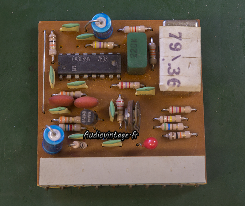

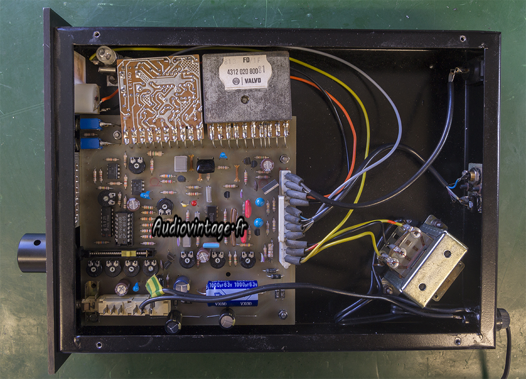

Les condensateurs usés sont remplacés, le potentiomètre de réglage des stations est nettoyé, la position de l’aiguille est corrigée.
