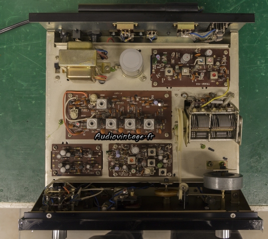

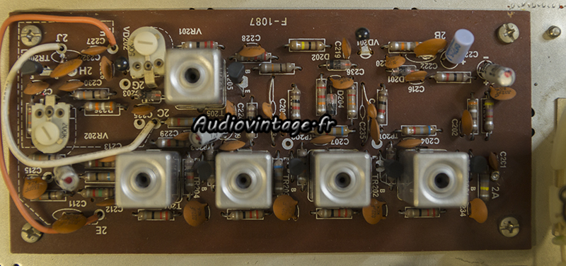

Le circuit IF, à l’ancienne, que l’on retrouve quasiment à l’identique dans le receiver Sansui 800.
Sansui TU-555

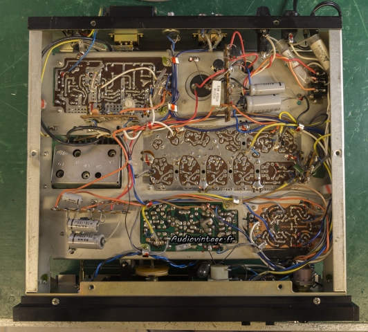

Les quelques condensateurs chimiques présents sont remplacés.
Sansui TU-555

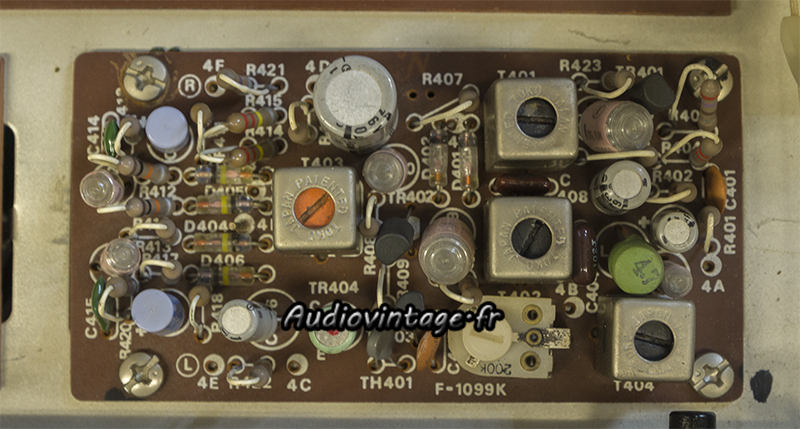

Le circuit MPX, pas nécessairement identique dans tous les TU-555.
Sansui TU-555
Condensateurs neufs ici également.

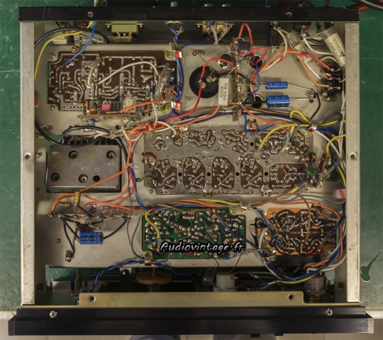

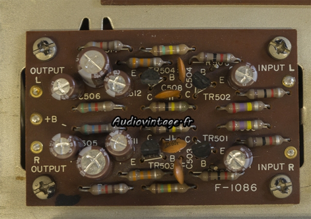

L’étage de sortie.
Sansui TU-555
Chimiques et transistors neufs.
Sansui TU-555

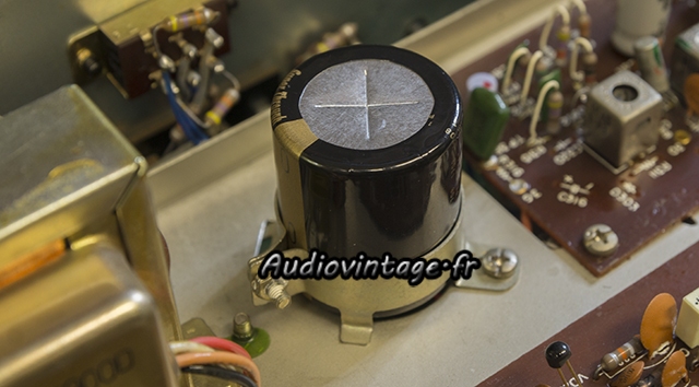

Le nouveau condensateur de filtrage d’alimentation est en place.
Sansui TU-555
Dessous, condensateurs chimiques neufs également.

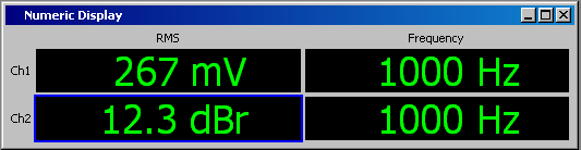

Les mesures présentées dessous ont été prises avant, pendant et après interventions, la plupart des réglages effectués dépendants les uns des autres.
Sansui TU-555
Avant intervention : distorsion en FM mono, 80dBµV, 98 mhz.
Sansui TU-555
Après intervention, toujours en mono.
Sansui TU-555
Et la même chose, en stéréo cette fois-ci.

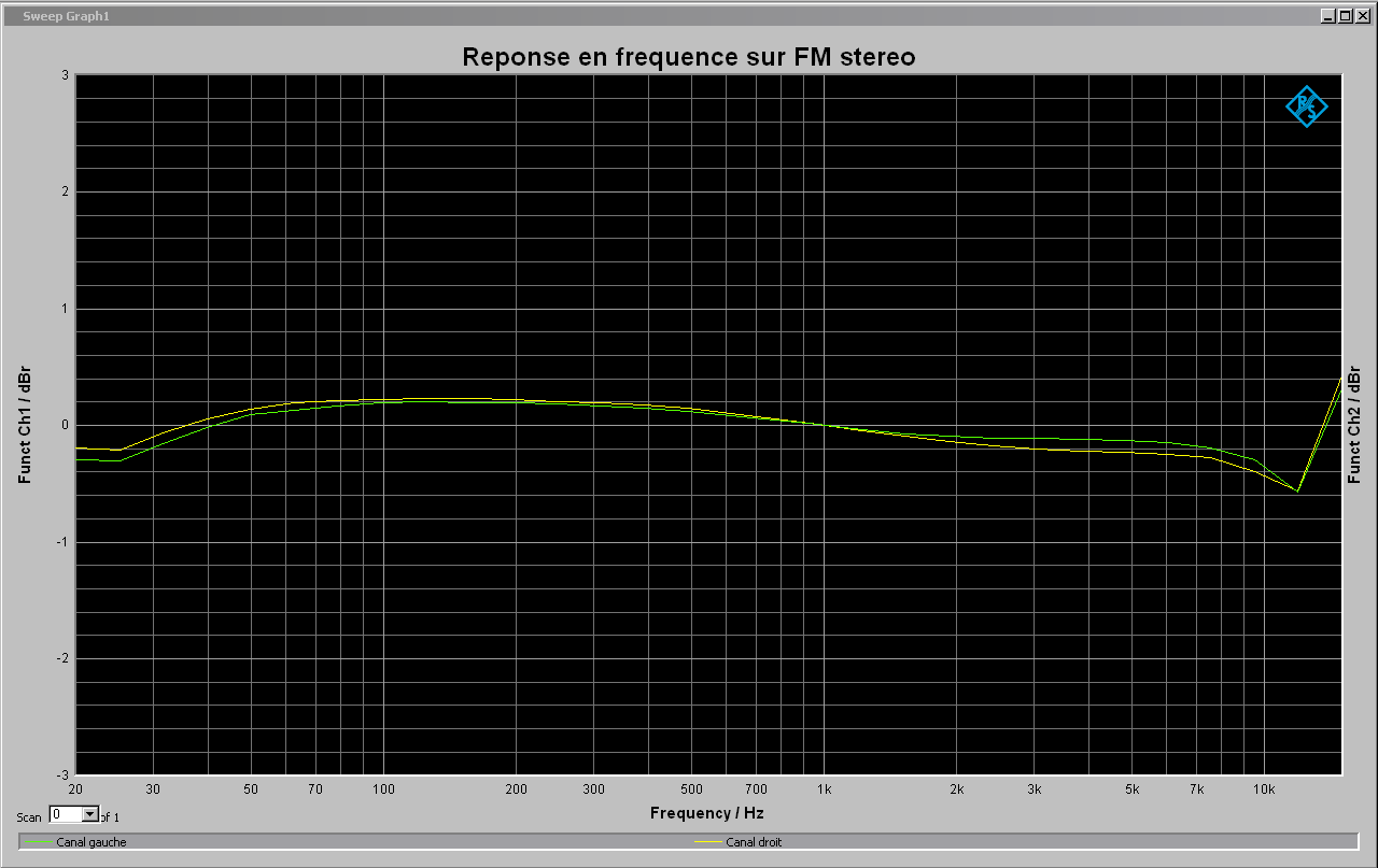

Mesure similaire mais cette fois-ci avec la désaccentuation modifiée pour l’Europe. Cette modification a été réalisée après diverses essais, le but étant d’avoir une « droite » la plus plate possible entre 30hz et 15khz.
« L’accident » visible après 10khz n’a aucune importance, et est liée à la qualité des filtres, de toute manière, on est toujours dans les -+0.5dB, c’est-à-dire pas grand-chose…
Désormais, le TU-555 sonne bien plus clair, comme il doit sonner tout simplement.

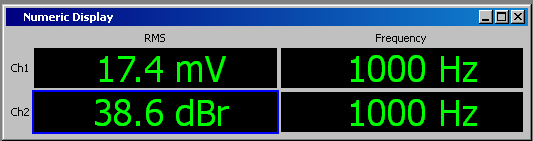

Rapport signal/bruit en mono et en stéréo, toujours à 80dBµV, 98Mhz.
