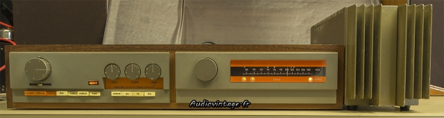

Il n’est pas très beau c’est sûr, mais si l’on considère qu’il a été abandonné dans une cave de longues années, il n’est pas si mal conservé.

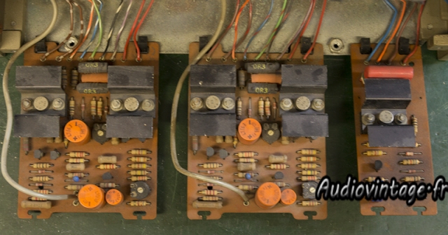

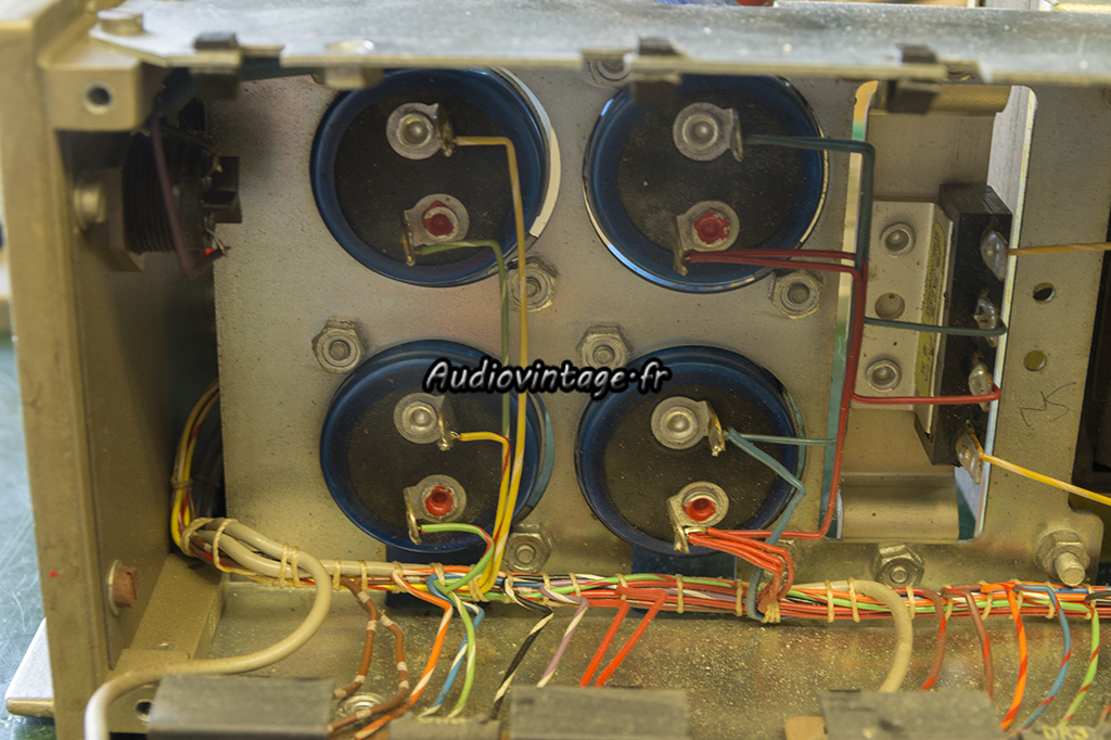

Il ne fonctionne pas, les condensateurs hors d’âge et pour certains HS ainsi que les résistances ajustables complétement oxydées (et qui donnent des valeurs fantaisistes) en sont la cause.
Quad 303

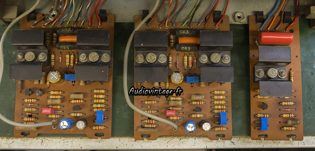

Les trois circuits sont revus de A à Z.

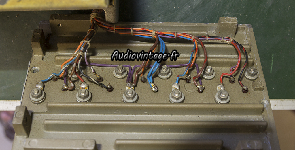

Démontage du radiateur pour accéder aux transistors et vérifier leur état.

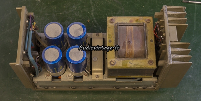

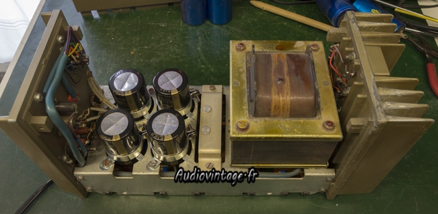

Les « canettes » sont remplacées.
Alimentation, courant de repos et point milieu sont ajustés.

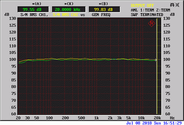

Réponse en fréquence sous 8 ohms (1w à 1khz).

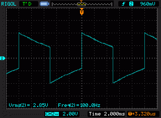

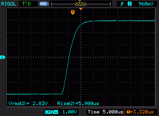

Signal carré à 100hz, 1khz, 10khz et temps de montée à 10khz. Tout ça à 1w en sortie sous 8 ohms.
