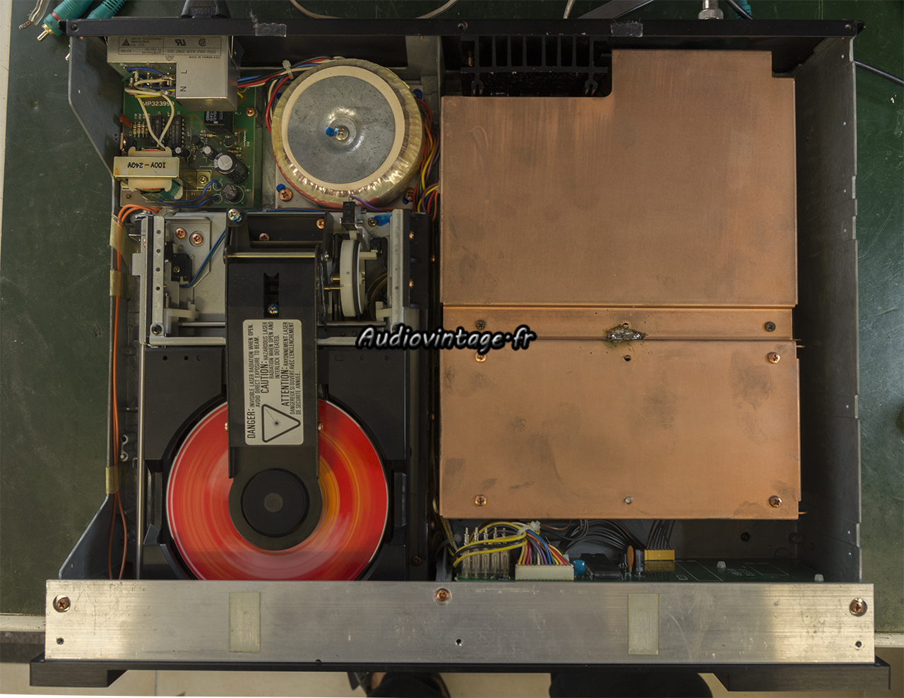

Cette fois, c’est un drive (lecteur CD sans convertisseur) Wadia WT3200 qui va occuper le plan de travail d’Audiovintage.
Tout d’abord, merci au propriétaire pour la photo de son appareil, photo que j’ai oublié de prendre après être intervenu sur la bête.

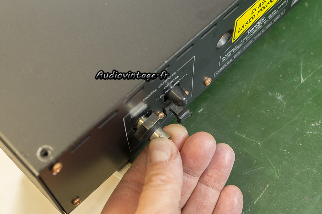

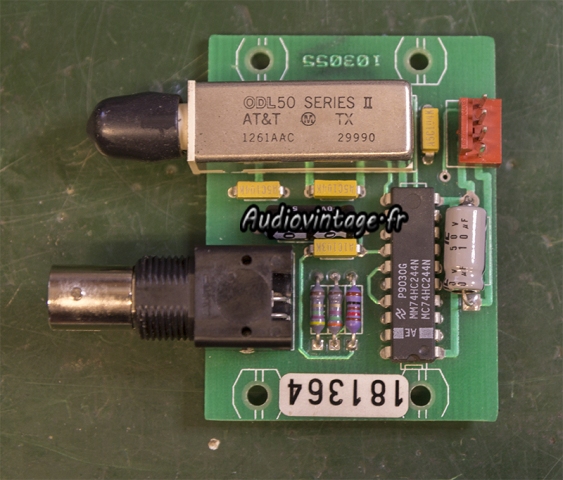

La platine n’a pas apprécié le transport, le prise BNC s’est cassée, elle est même carrément coincée (pas de vis cassé, écrou indémontable) et je devrais la scier pour pouvoir la désolidariser du châssis.

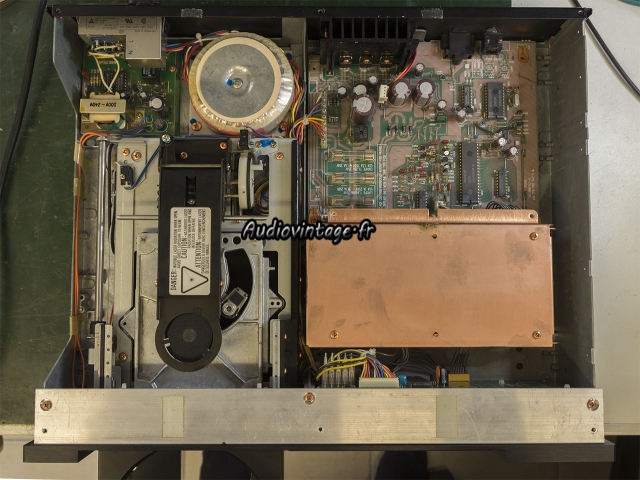

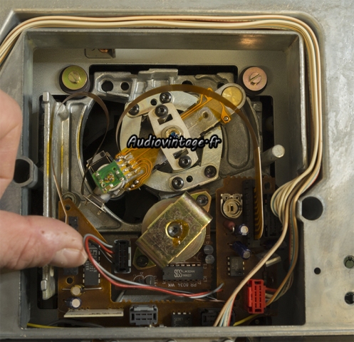

Vu de la platine avec une partie de son blindage en moins.
Elle lit la TOC, change de piste sans souci mais la lecture saute sur toutes les pistes.

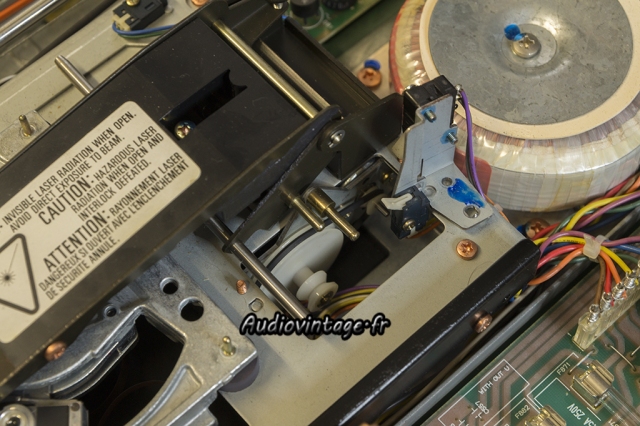

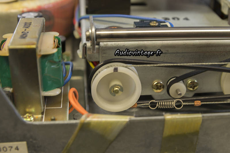

Tout d’abord, toutes les courroies sont remplacées, les points de graissage sont nettoyés pour recevoir un lubrifiant adéquat frais, l’ajustement de la hauteur du clamp est réalisé, l’œil est nettoyé.

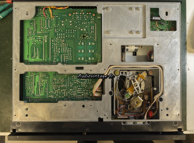

Sous la Wadia.
Wadia WT3200
Gros plan sur la tête philips et le fameux condensateur axial comme toujours problématique .
Wadia WT3200
Condensateur remplacé. Attention, n’intervenez ici que si vous avez les compétences et le matériel adéquat.

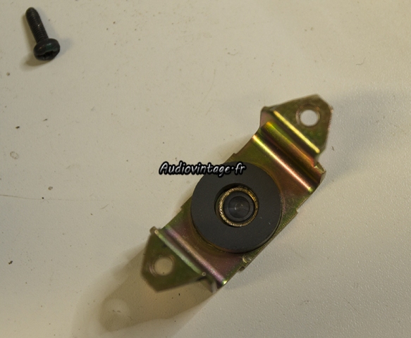

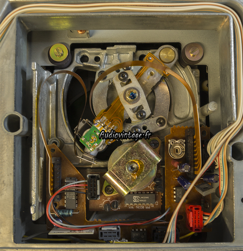

Démontage de l’étrier moteur pour nettoyage et visualisation de l’usure.
Il est ensuite remonté et le focus est ajusté.

Le circuit de sortie reçoit un connecteur tout neuf.

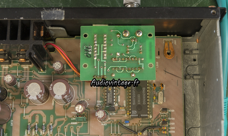

Le circuit de sortie est de nouveau fixé au châssis, il reste à le connecter au circuit principal.
