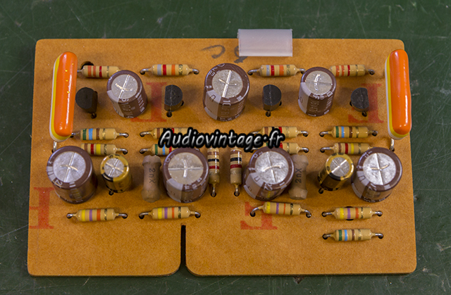

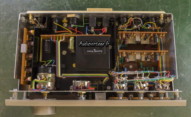

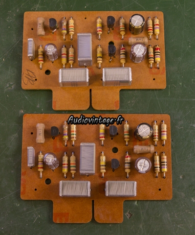

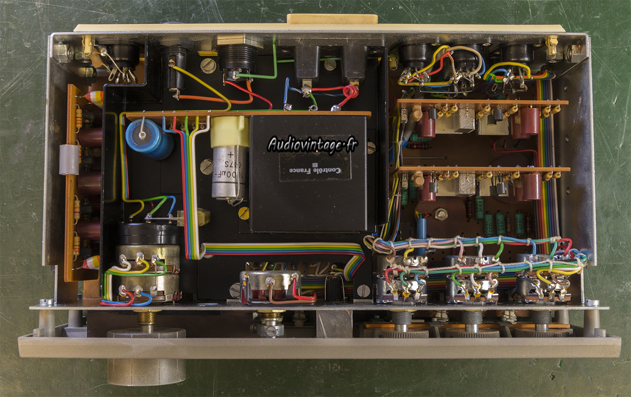

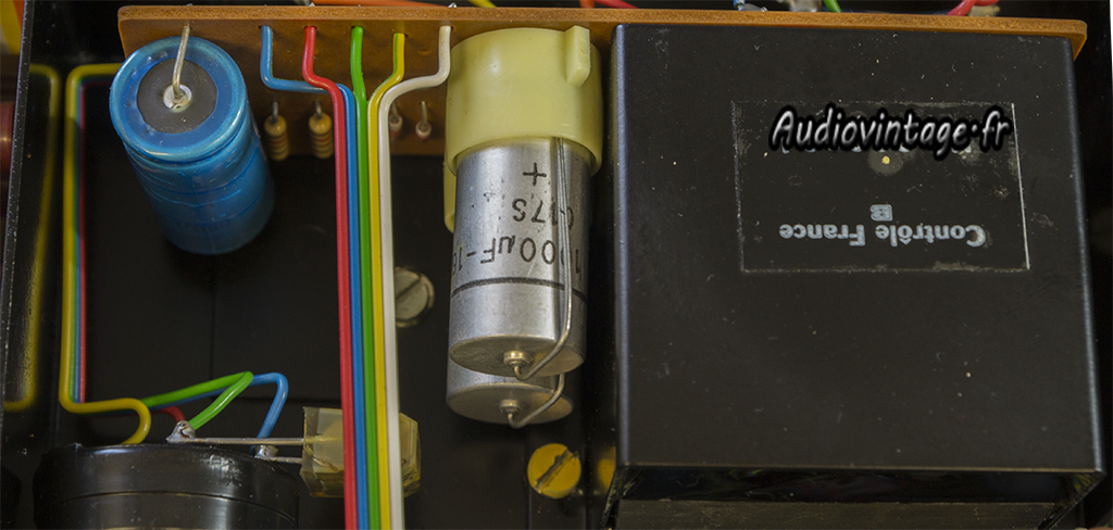

Révision complète obligatoire pour ce préampli Quad 33.
Quad 33

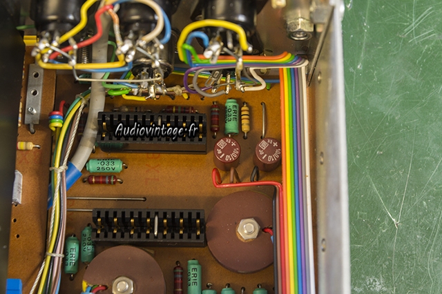

Dans son état d’origine.
Quad 33
Quad 33
Les différents circuits sont retirés.

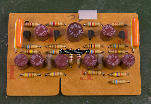

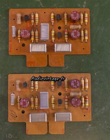

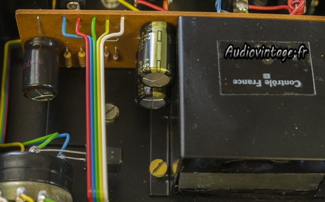

Ils reçoivent tous des condensateurs chimiques neufs.
Quad 33

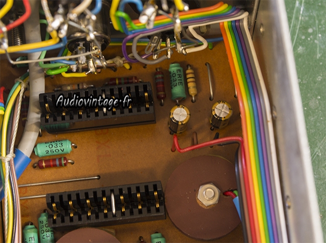

Sur le circuit principal, il y en a deux qui tentent de passer inaperçus.
Quad 33
Hop, remplacés également.

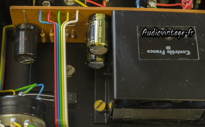

Le circuit d’alimentation.
Quad 33
Révisé. Le condensateur HS situé sur le switch on/off est également remplacé.
Quad 33
Terminé.

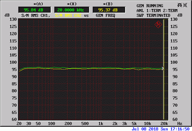

Rapport signal/bruit à 1v en sortie, entrée radio 1v, pondération A.

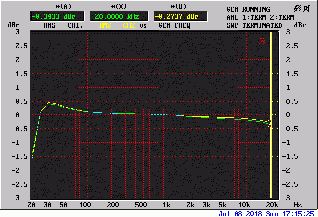

Réponse en fréquence à 1v en sortie, entrée phono.

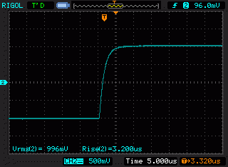

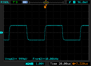

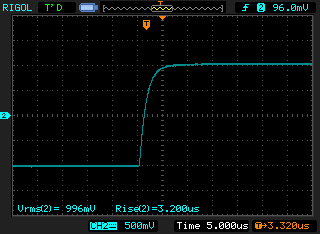

Signal carré à 100hz, 1khz, 10khz et temps de montée à 10khz. Tout ça à 1v en sortie, entrée radio.

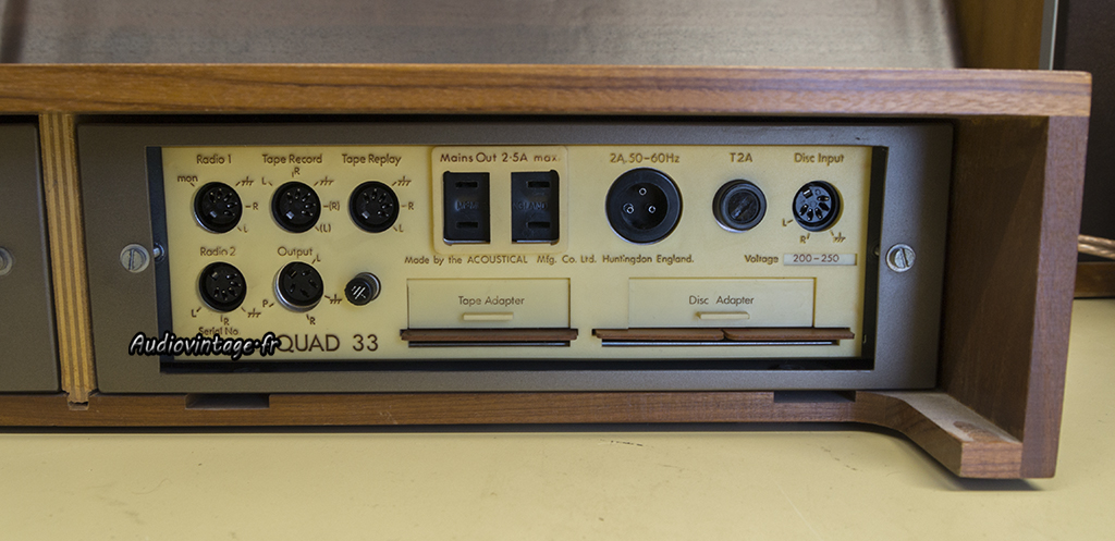

Connectique.
