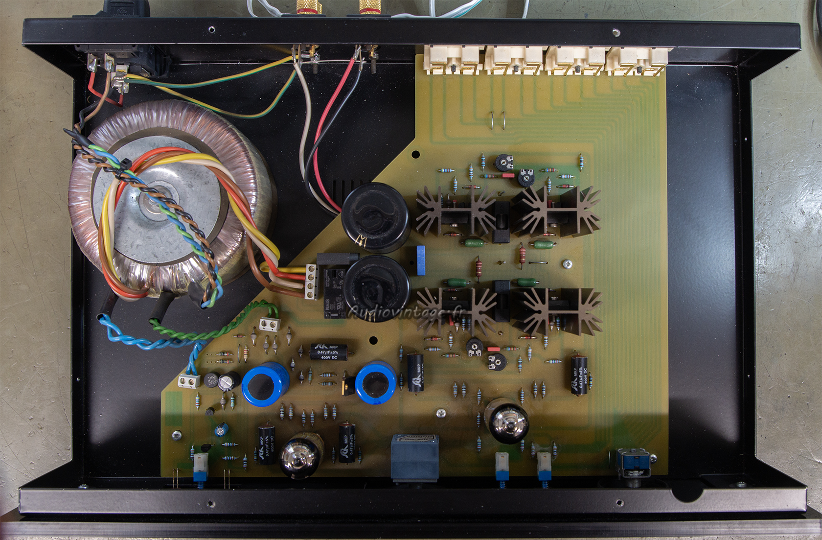

Kora Explorer 90 SI : à son arrivée.
L’exemplaire présenté succinctement ici ne fonctionne plus. Les fusibles situés entre les transistors de puissances ont claqué sans qu’aucun semi-conducteur ne soit responsable.
Pour autant, il y a quand même un peu de boulot à faire dans ces machines, à chaque fois.

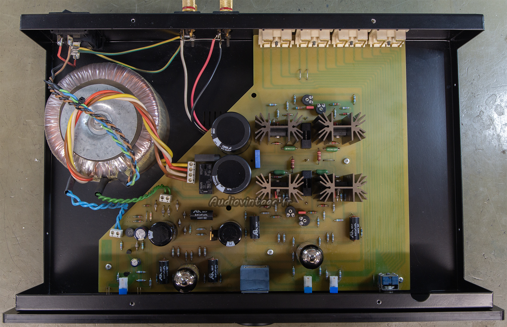

Kora Explorer 90 SI : terminé.
Ici, deux des trois switchs situés en façade ont été remplacés (le switch « operate » étant particulièrement problématique avec l’âge).
Les condensateurs chimiques basse et haute tension sont changés également. De nombreuses soudures sont reprises sous le circuit, des fusibles neufs sont montés, les réglages sont effectués.
Terminé.

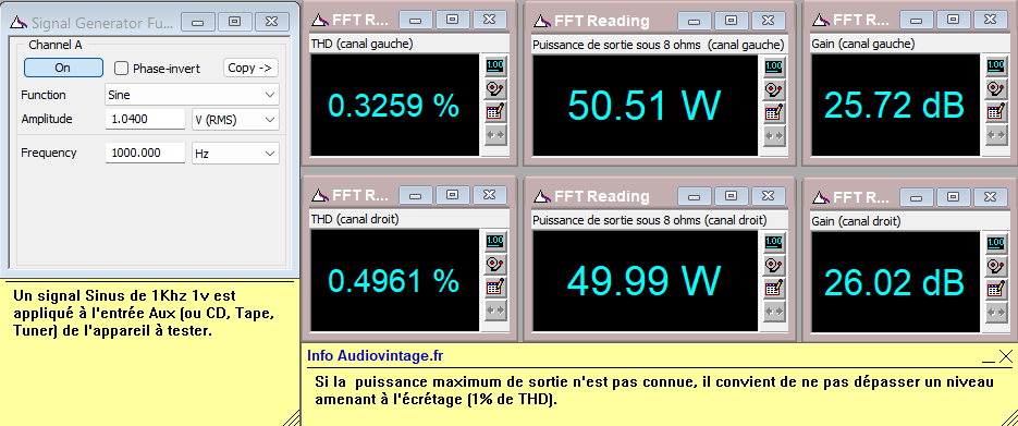

Kora Explorer 90 SI : distorsion-a-2x50w-sous-8-ohms
Distorsion à 2x50w sous 8 ohms.

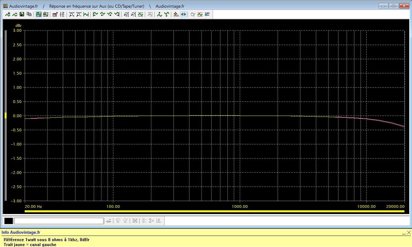

Kora Explorer 90 SI : reponse-en-frequence-a-2x1w-sous-8-ohms
Réponse en fréquence à 2x1w sous 8 ohms.

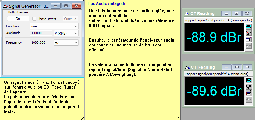

Kora Explorer 90 SI : rapport-signal-bruit-a-2x1w-sous-8-ohms
Rapport signal bruit à 2x1w sous 8 ohms.
Kora Explorer 90 SI : rapport-signal-bruit-a-2x50w-sous-8-ohms
Rapport signal bruit à 2x50w sous 8 ohms.

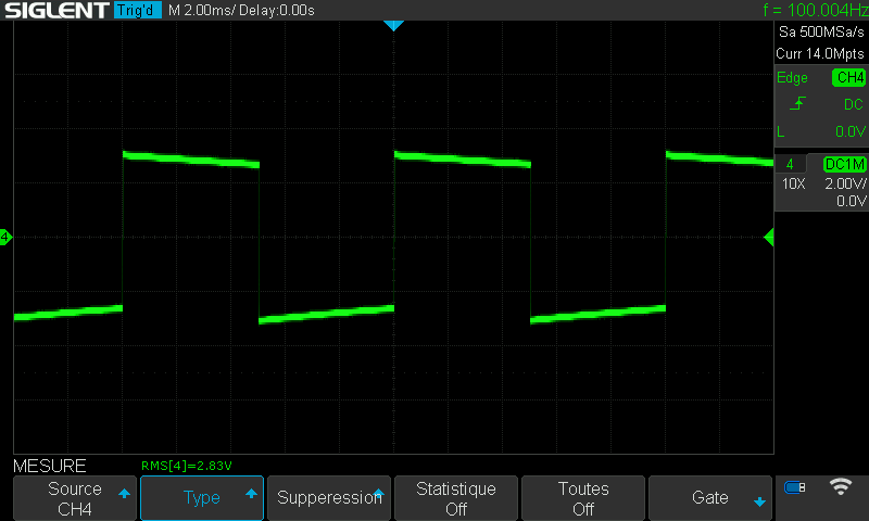

Kora Explorer 90 SI : signal-carre-a-100hz

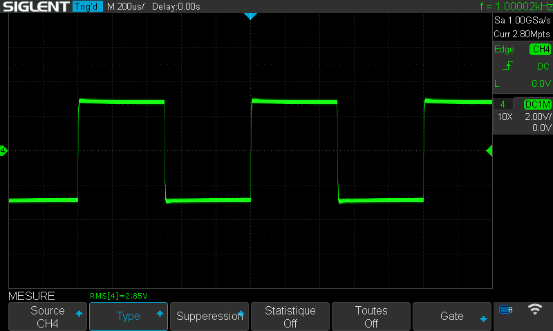

Kora Explorer 90 SI : signal-carre-a-1khz

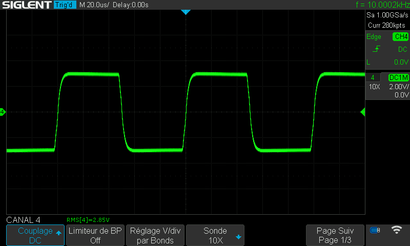

Kora Explorer 90 SI : signal-carre-a-10khz
Kora Explorer 90 SI : temps-de-montee-a-10khz
Signal carré à 100hz, 1khz, 10khz et temps de montée à 10khz. 1w en sortie sous 8 ohms.
