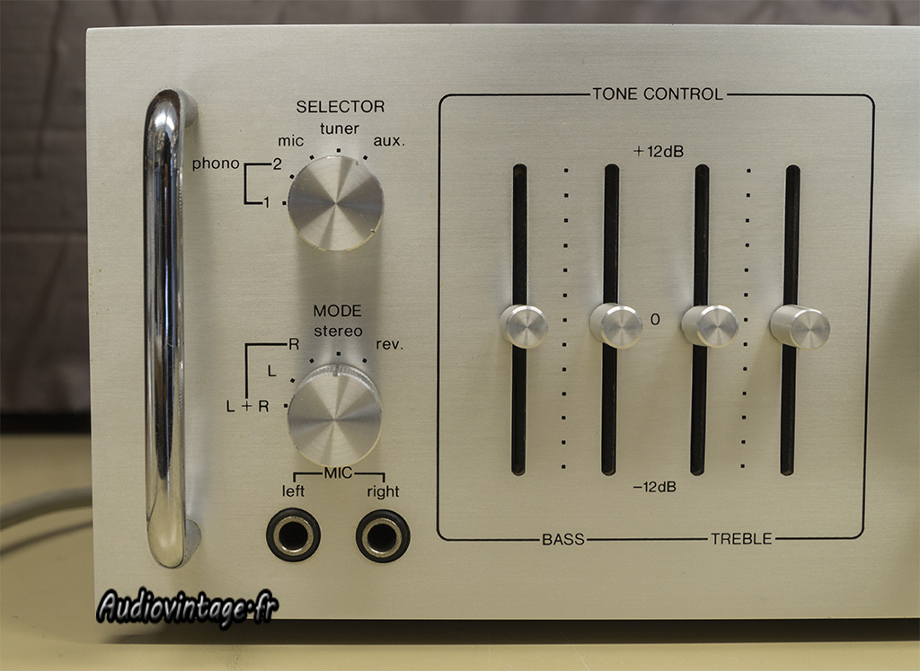

Il fonctionne correctement, quelques commandes légèrement encrassées seulement. Le propriétaire souhaite un « recapage » pour en profiter pleinement.

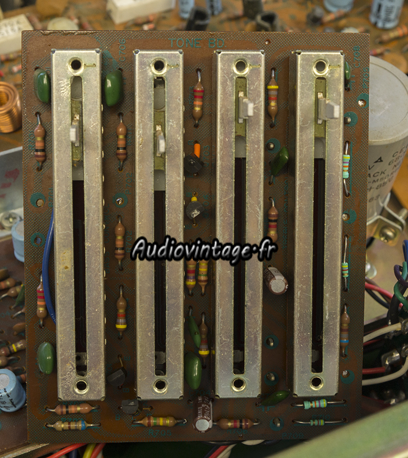

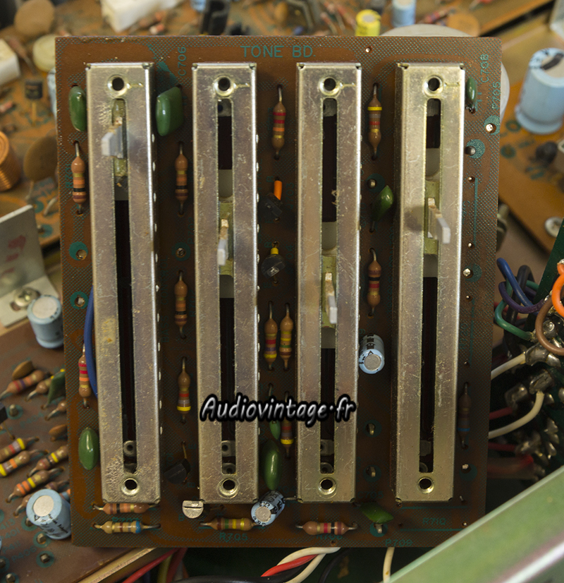

J’attaque le plus ennuyeux à faire, le circuit de tonalité.
Condensateurs neufs en place, et légère modification du circuit.

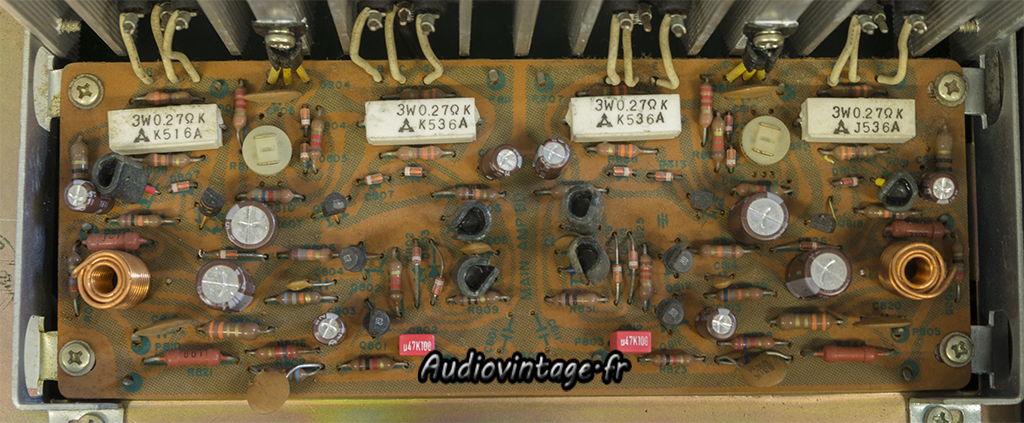

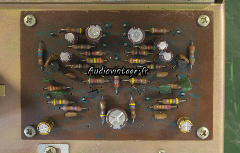

Le circuit « driver » reçoit des condensateurs neufs

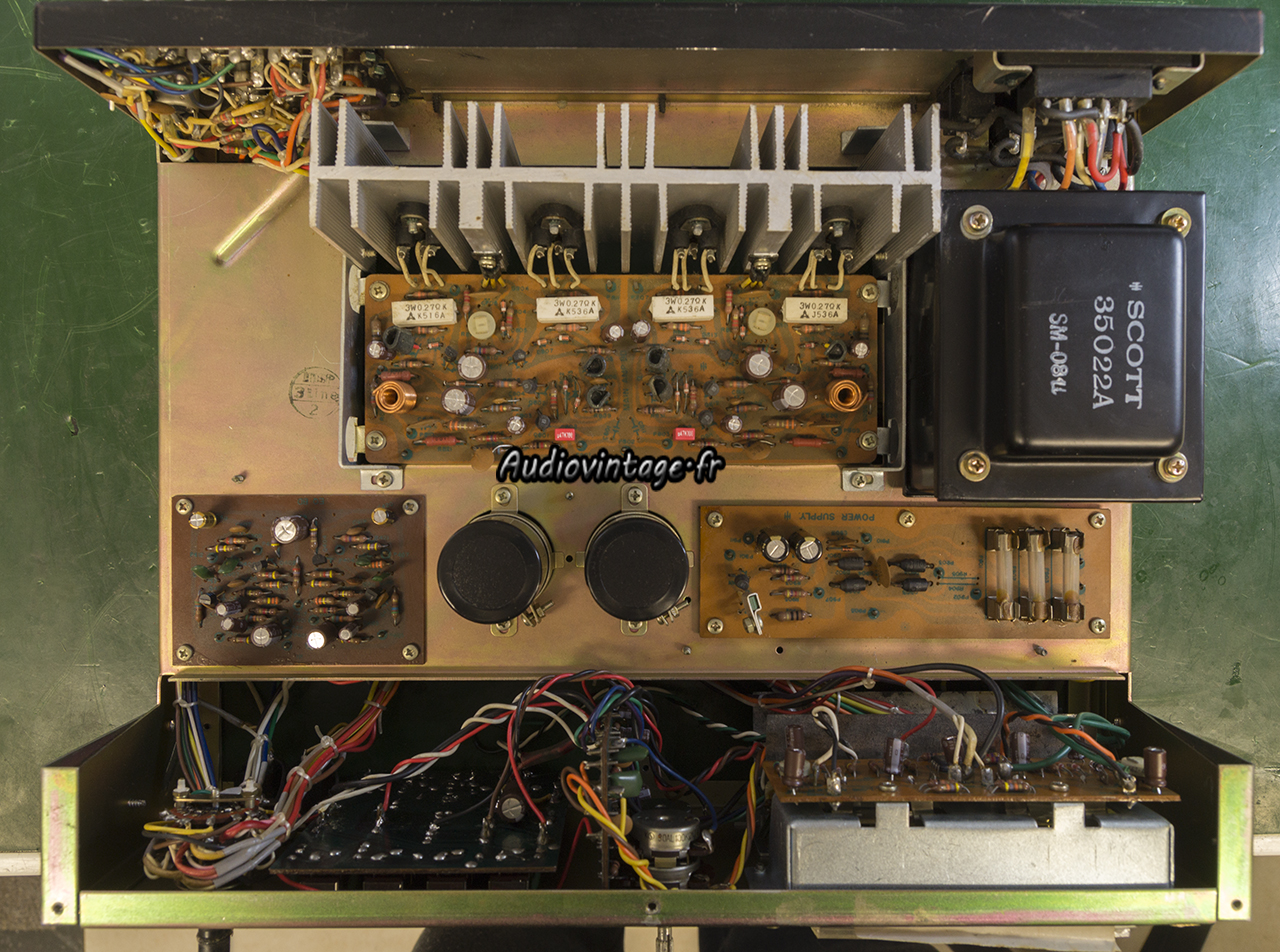

Bref, tous les circuits y passent, ce qui donne ceci.

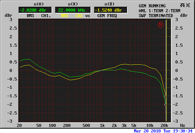

Réponse en fréquence sous 8 ohms (1w à 1khz) entrée aux.

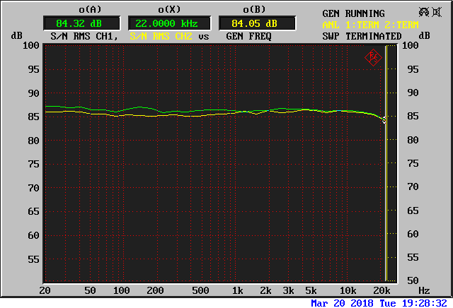

Rapport signal/bruit sous 8 ohms (30w à 1khz) entrée Aux. Pondération A.

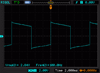

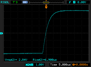

Signal carré à 100hz, 1khz, 10khz et temps de montée à 10khz. Tout ça à 1w en sortie sous 8 ohms.
