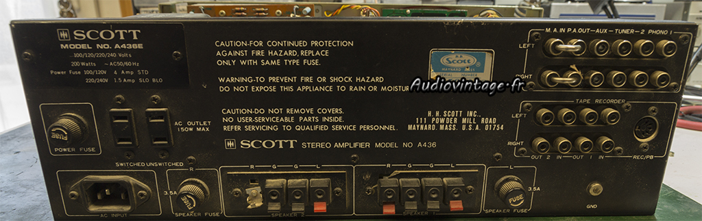

La mise en route est chaotique, crachouille dans les commandes, le potentiomètre d’aigu du canal droit ne fonctionne pas, l’éclairage des vumètres est absent, la prise casque est cassée.
A l’arrière, la prise de masse phono est brisée, les deux borniers HP sont en sale état.

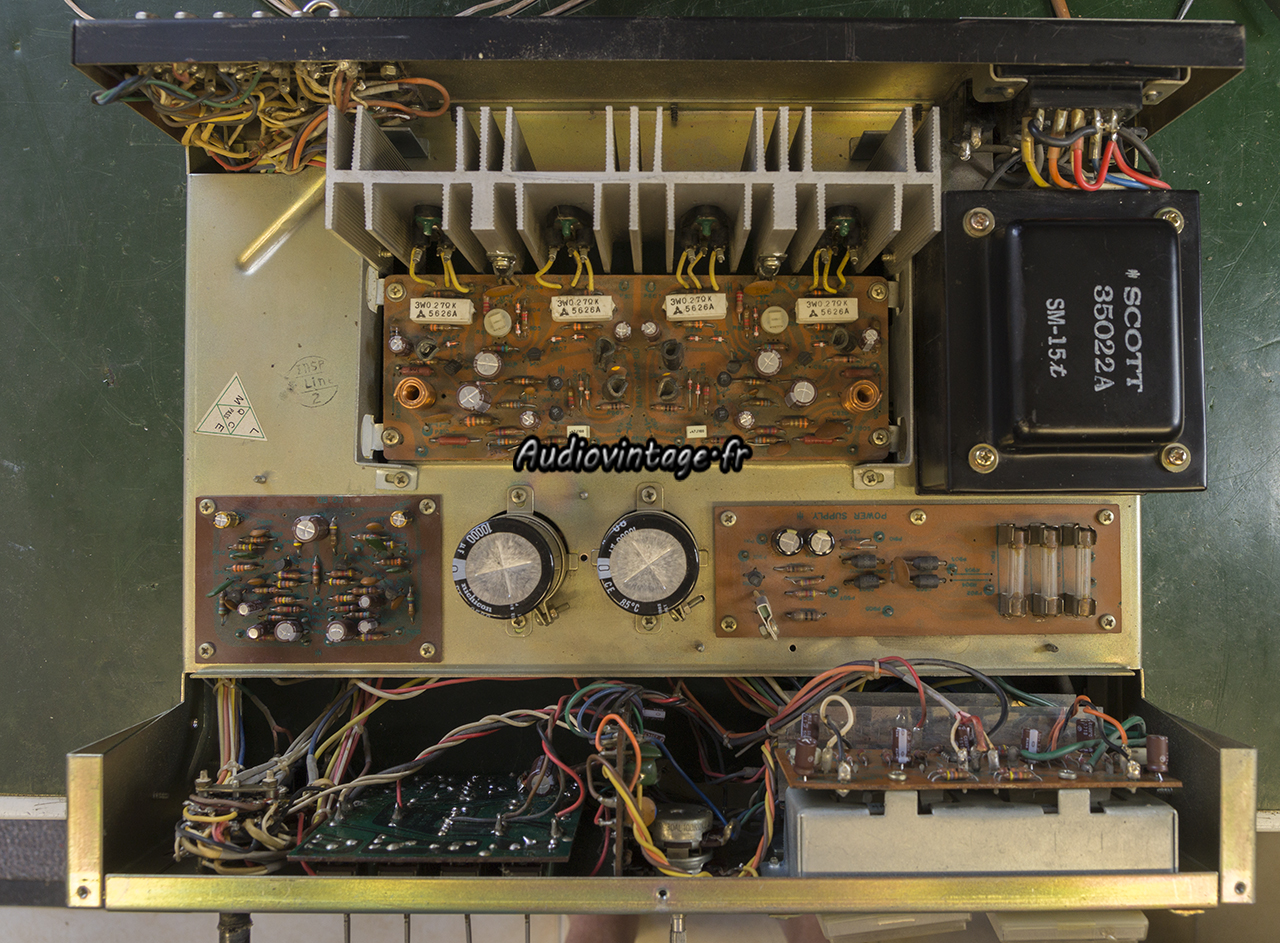

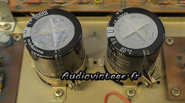

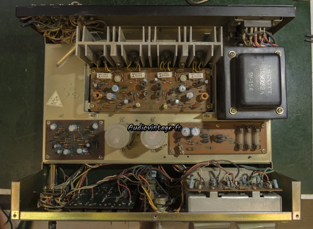

A l’intérieur, il est dans son état d’origine, les deux condensateurs de filtrage ont leur opercule de sécurité détériorés.

A l’arrière, des dégâts bien visibles.

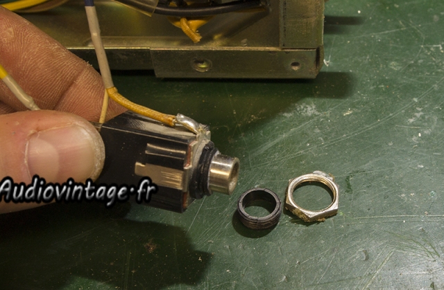

Prise casque cassée, le pas de vis en plastique n’a pas tenu.

Les condensateurs de filtrage sont remplacés.
Scott A436

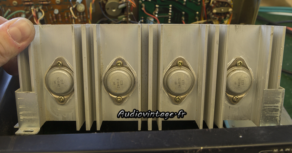

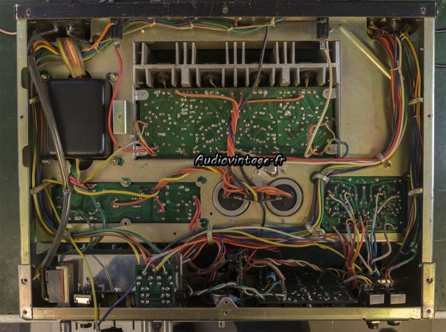

Les transistors de puissance reçoivent de la graisse fraiche et des micas d’isolation neufs.
Scott A436
L’ensemble des condensateurs chimiques sont remplacés. Le fonctionnement du potentiomètre d’aigu est rétabli (soudure HS).
Les commandes sont nettoyées, le courant de repos des transistors de puissance est ajusté.
Des ampoules neuves prennent place derrière les vumètres, la prise casque est changée.

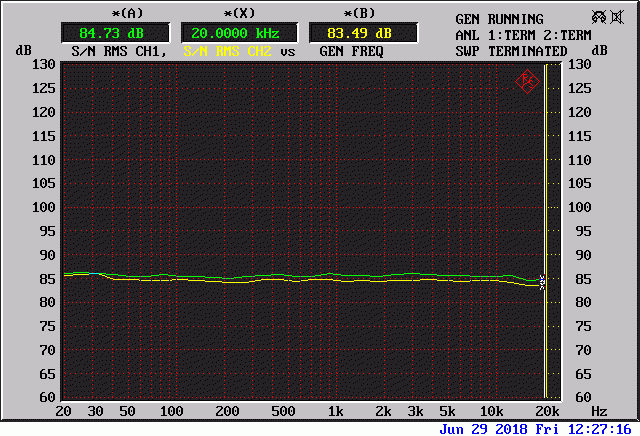

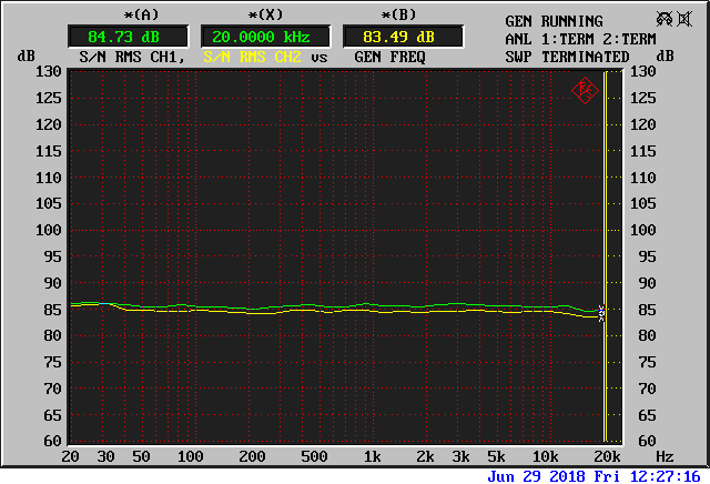

Rapport signal/bruit sous 8 ohms (30w à 1khz) entrée Aux. Pondération A.

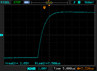

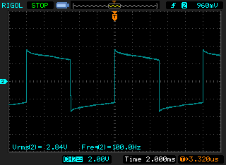

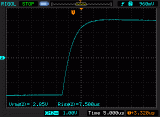

Signal carré à 100hz, 1khz, 10khz et temps de montée à 10khz. Tout ça à 1w en sortie sous 8 ohms.
