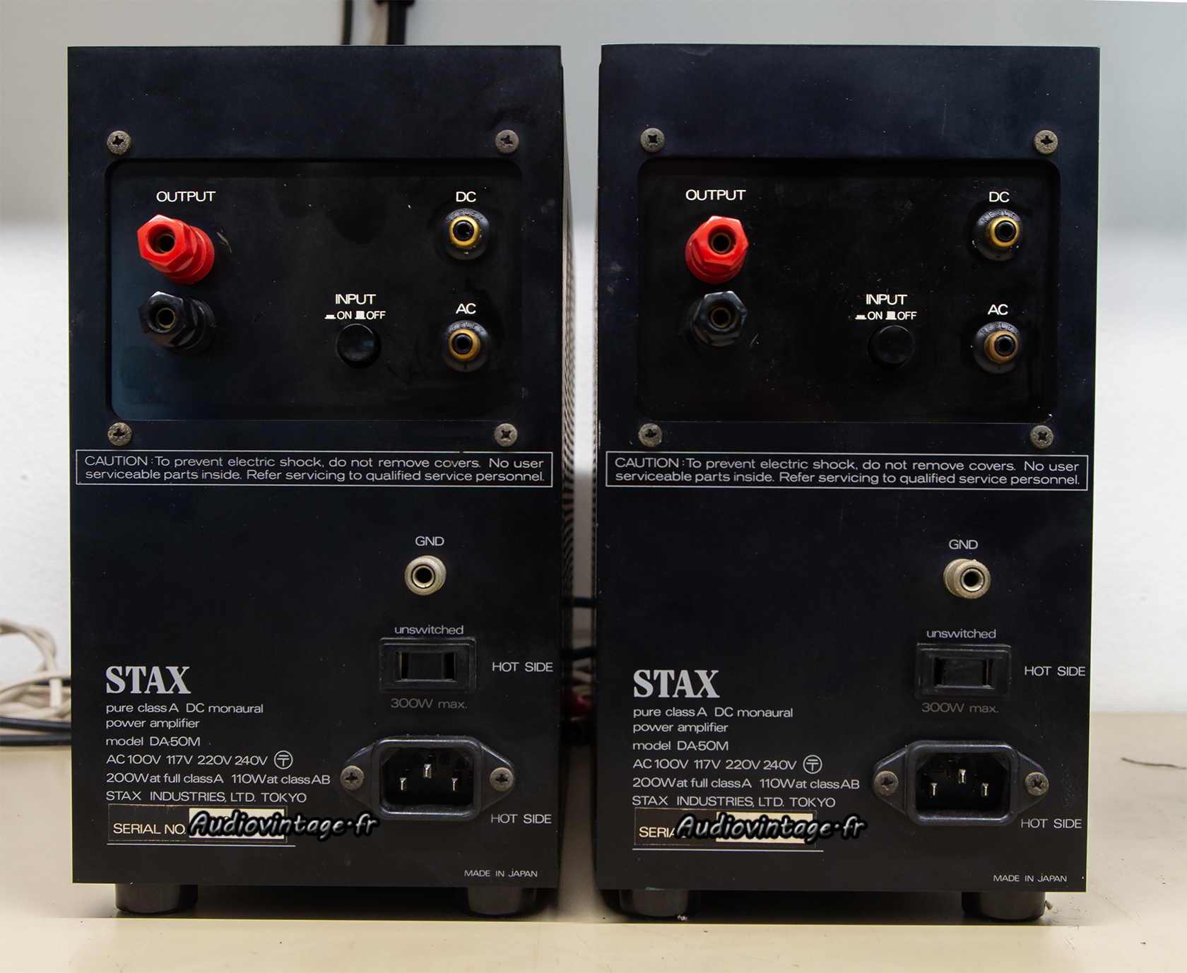

En effet j’ai eu l’honneur d’accueillir deux excellents blocs mono DA50M.
Stax DA50M : côté pile.
Stax DA50M : côté face.
Commençons par quelques chiffres. Le DA50M développe 50w sous 8 ohms en classe AB et on peut le commuter en Classe A en façade. Il développe alors 12.5w sous 8 ohms dans ce mode de fonctionnement.
La construction, qui peut paraitre « bizarre » sur les photos est de toute première qualité.

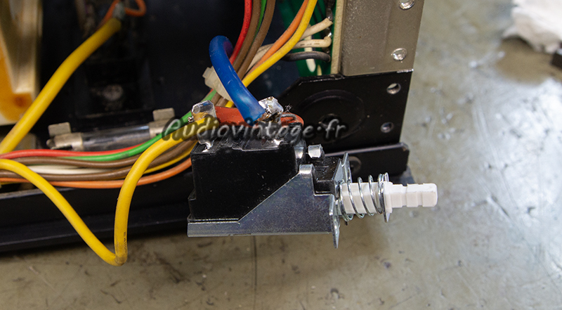

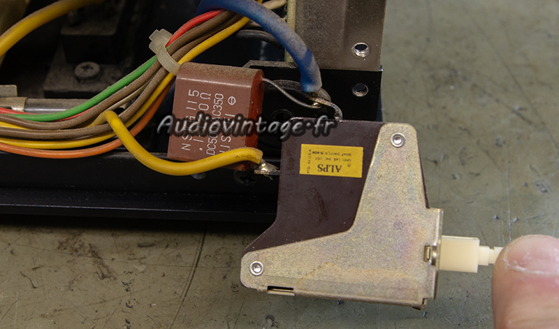

Stax DA50M : switch on/off fatigué.
Les deux interrupteurs ont tendance à coincer.
Stax DA50M : nouveau switch en place.
Ils sont donc remplacés.

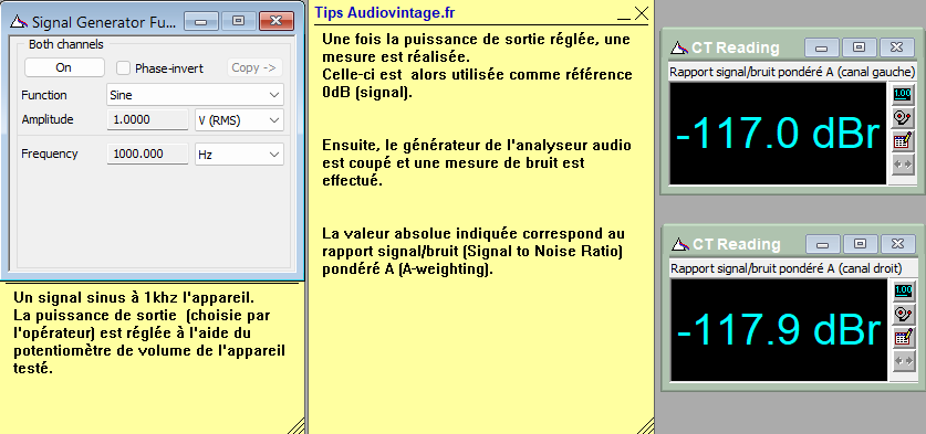

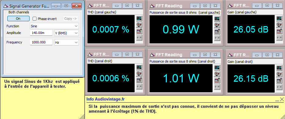

Les mesures :
Les mesures ne sont… que des mesures.
Elles ne permettent donc pas (sauf cas flagrant) de dire si un appareil est bon ou mauvais.
Ces mesures sont réalisées pour vérifier que l’intervention réalisée est correcte et que je ne suis pas passé à côté d’un souci en devenir, pas encore audible mais notable lors de l’usage d’un banc de mesure audio professionnel.
Les différents paramètres à prendre en compte peuvent amener à une mauvaise interprétation des résultats. Ne choisissez donc pas votre prochain achat en fonction de mesures mais en fonction de votre oreille 😊
Les mesures (entrée directe) :
Stax DA50M : distorsion-a-2x1w-sous-8-ohms-classe-A
Distorsion à 2x1w sous 8 ohms, classe A.
Stax DA50M : distorsion-a-2x1w-sous-8-ohms-classe-AB
Distorsion à 2x1w sous 8 ohms, classe AB.

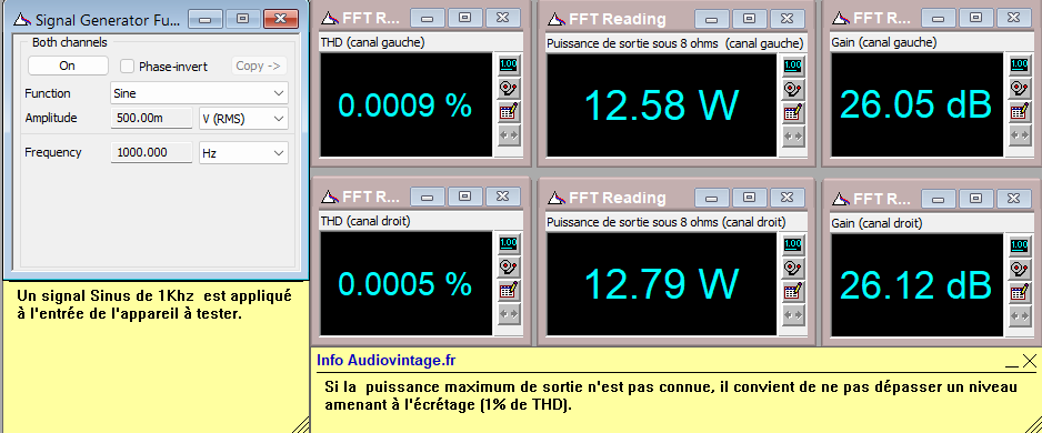

Stax DA50M : distorsion-a-2x12.5w-sous-8-ohms-classe-A
Distorsion à 2×12.5w sous 8 ohms, classe A.
Stax DA50M : distorsion-a-2x50w-sous-8-ohms-classe-AB
Distorsion à 2x50w sous 8 ohms, classe AB.

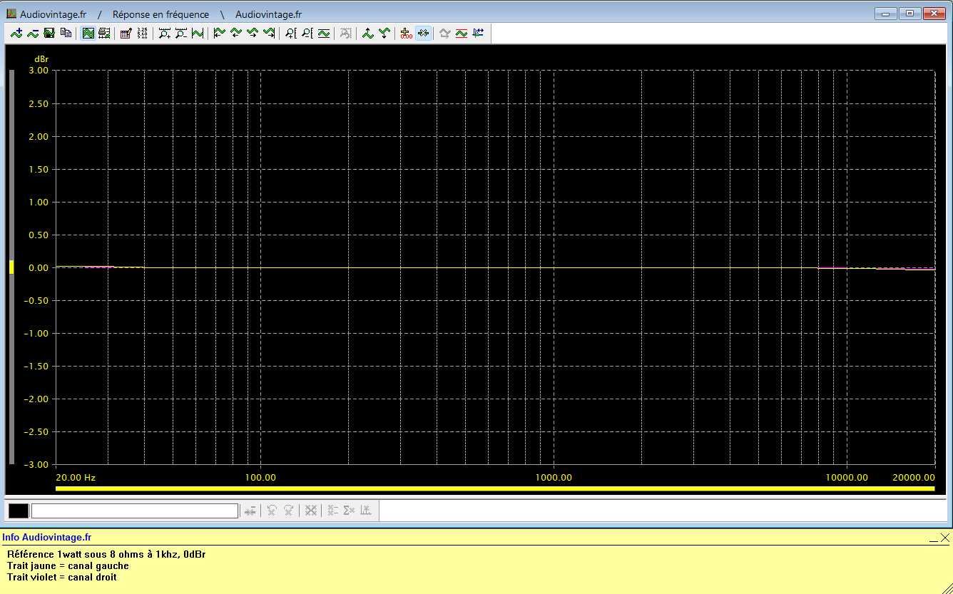

Stax DA50M : reponse-en-frequence-a-2x1w-sous-8-ohms-classe-A
Réponse en fréquence à 2x1w sous 8 ohms, classe A.
Stax DA50M : rapport-signal-bruit-a-2x1w-sous-8-ohms-classe-A
Rapport signal bruit à 2x1w sous 8 ohms, classe A.
rapport-signal-bruit-a-2x1w-sous-8-ohms-classe-AB
Rapport signal bruit à 2x1w sous 8 ohms, classe AB.
Stax DA50M : rapport-signal-bruit-a-2x12.5w-sous-8-ohms-classe-A
Rapport signal bruit à 2×12.5w sous 8 ohms, classe A.
Stax DA50M : rapport-signal-bruit-a-2x50w-sous-8-ohms-classe-AB
Rapport signal bruit à 2x50w sous 8 ohms, classe AB.

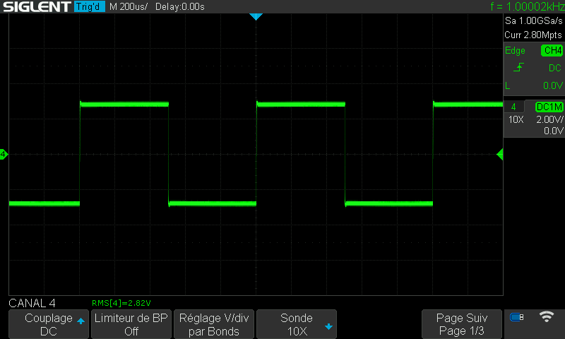

Stax DA50M : signal-carre-a-100hz
Stax DA50M : signal-carre-a-1khz
Stax DA50M : signal-carre-a-10khz
Stax DA50M : temps-de-montee-a-10khz
Signal carré à 100hz, 1khz, 10khz et temps de montée à 10khz. 1w en sortie sous 8 ohms.
