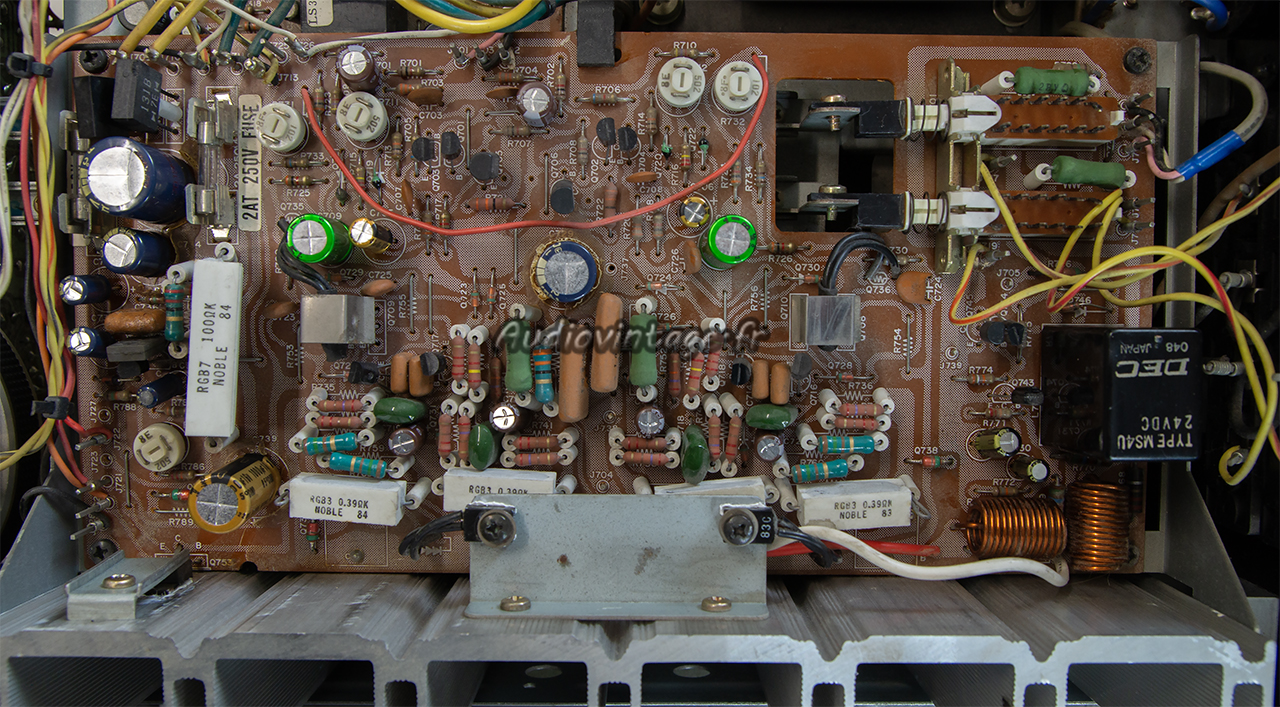

Marantz 2238 BL : circuit principal à revoir.
Le circuit principal qui regroupe alimentation, protection et circuit d’amplification final.
Marantz 2238 BL : circuit principal révisé.
Les condensateurs chimiques sont remplacés, les contacts du relais désoxydés.
Marantz 2238 BL : graisse fraiche, micas neufs.
Les transistors de puissance sont testés puis remontés sur des micas d’isolation neufs et de la graisse fraiche.

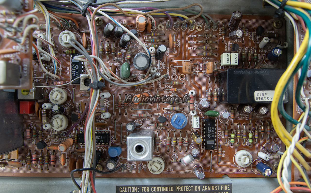

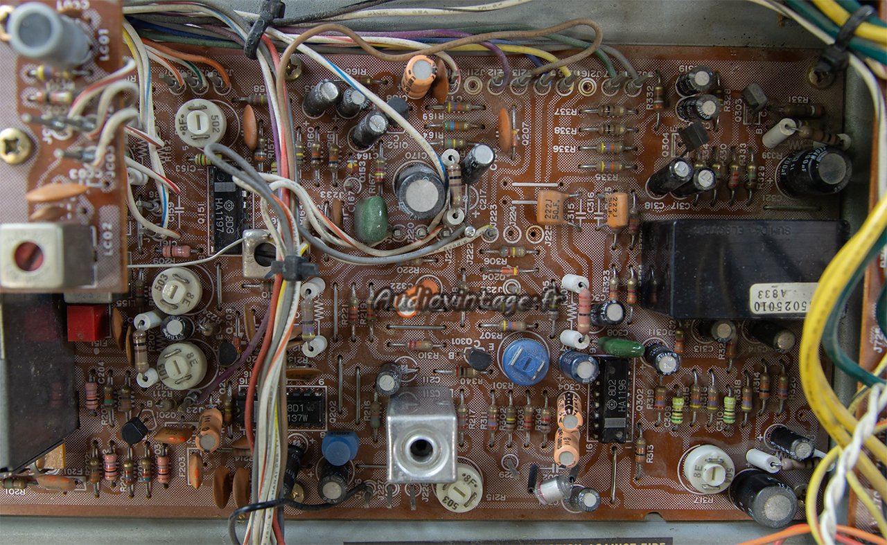

Marantz 2238 BL : circuit tuner à revoir.
La section tuner est souvent problématique sur ces séries, particulièrement l’étage de décodage stéréo et sa sortie.
Marantz 2238 BL : circuit tuner révisé.
Ici des condensateurs chimiques et certains transistors sont remplacés.

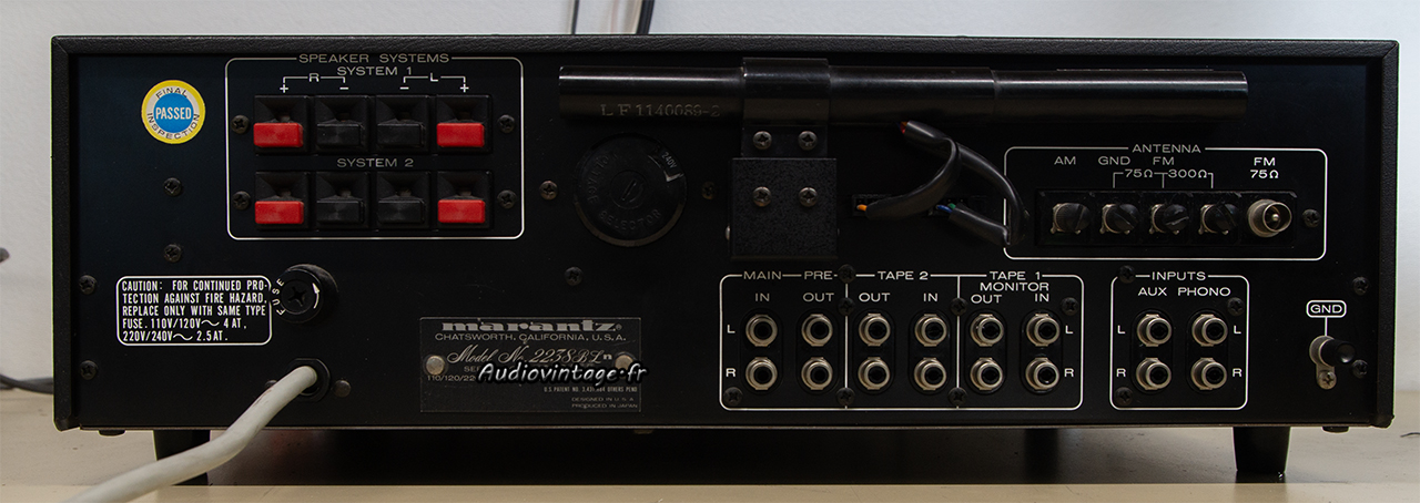

Marantz 2238 BL : connectique.

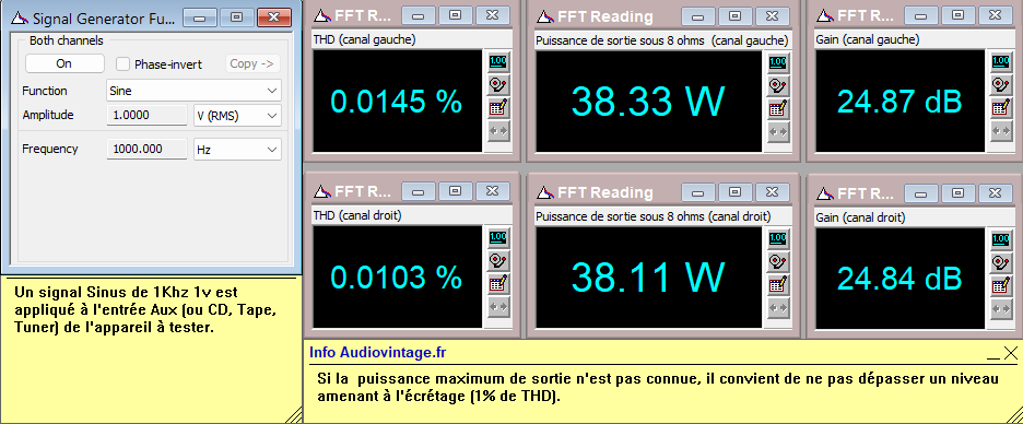

Marantz 2238 BL : distorsion-a-2x38w-sous-8-ohms-entree-aux
Distorsion à 2x38w sous 8 ohms, entrée aux.

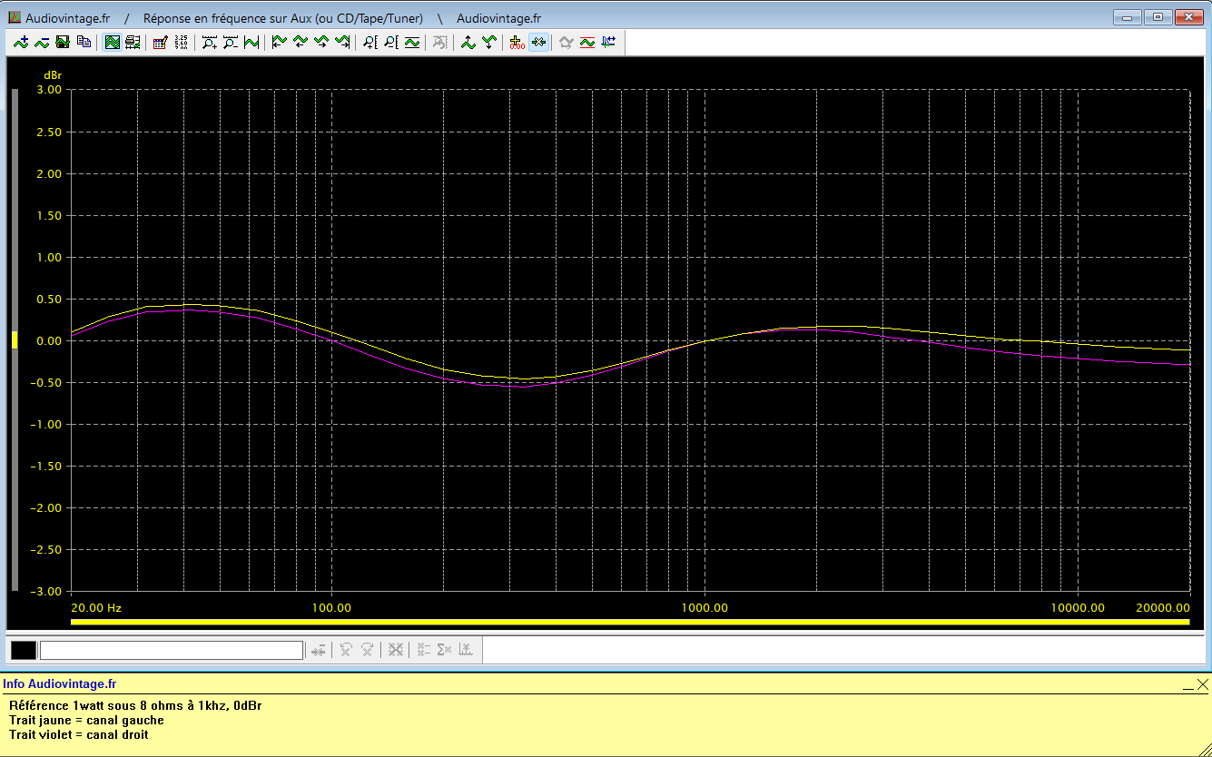

Marantz 2238 BL : reponse-en-frequence-a-2x1w-sous-8-ohms-entree-aux
Réponse en fréquence à 2x1w sous 8 ohms, entrée aux.

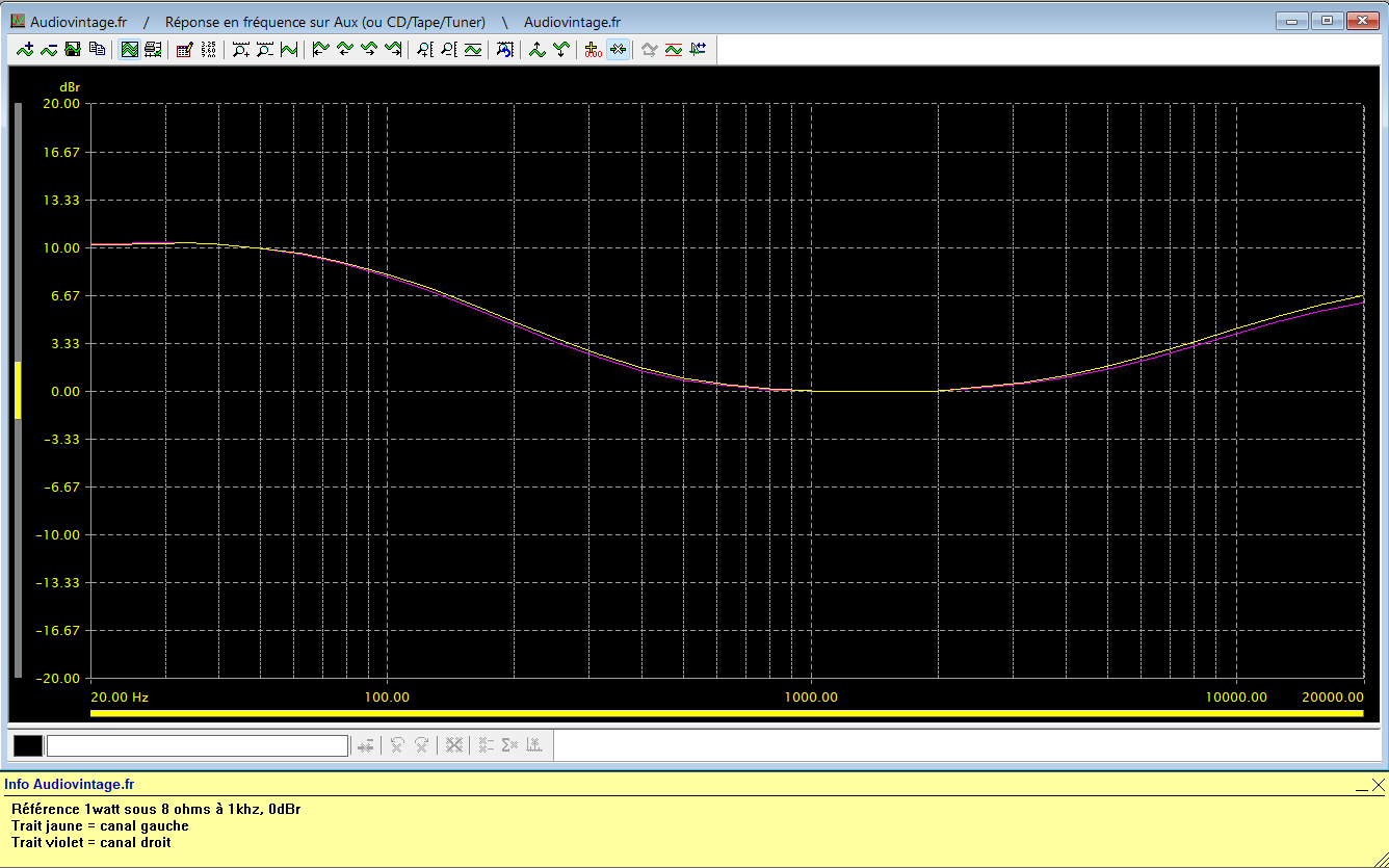

Marantz 2238 BL : reponse-en-frequence-a-2x1w-sous-8-ohms-entree-aux-correcteurs-au-mini-puis-au-maxi
Réponse en fréquence à 2x1w sous 8 ohms, entrée aux, correcteurs de tonalité au mini puis au maxi.

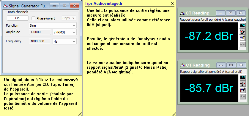

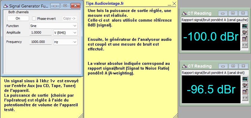

Marantz 2238 BL : rapport-signal-bruit-a-2x1w-sous-8-ohms-entree-aux
Rapport signal bruit à 2x1w sous 8 ohms, entrée aux.
Marantz 2238 BL : rapport-signal-bruit-a-2x38w-sous-8-ohms-entree-aux
Rapport signal bruit à 2x38w sous 8 ohms, entrée aux.

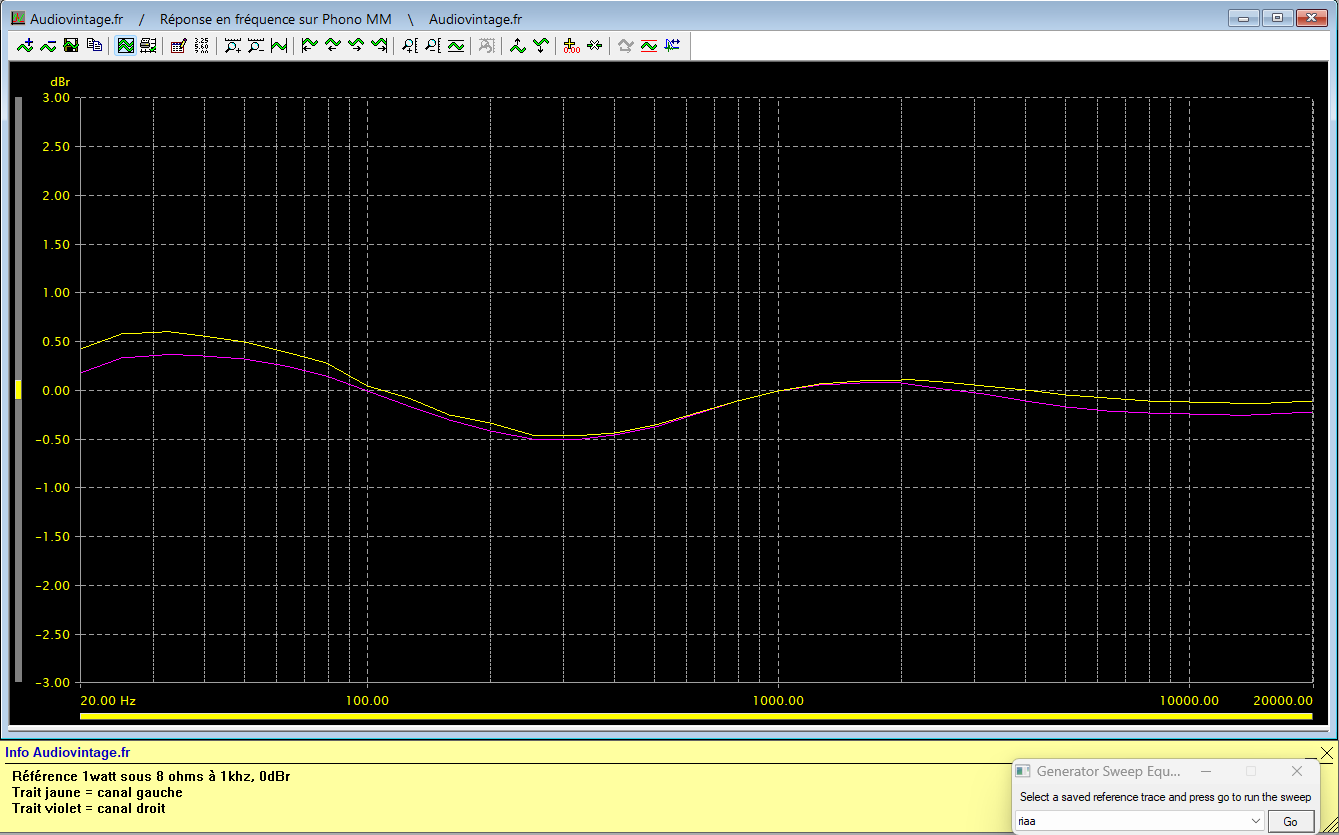

Marantz 2238 BL : reponse-en-frequence-a-2x1w-sous-8-ohms-entree-phono
réponse en fréquence à 2x1w sous 8 ohms, entrée phono.
Marantz 2238 BL : rapport-signal-bruit-a-2x1w-sous-8-ohms-entree-phono
Rapport signal bruit à 2x1w sous 8 ohms, entrée phono.
Marantz 2238 BL : rapport-signal-bruit-a-2x38w-sous-8-ohms-entree-phono
Rapport signal bruit à 2x38w sous 8 ohms, entrée phono.

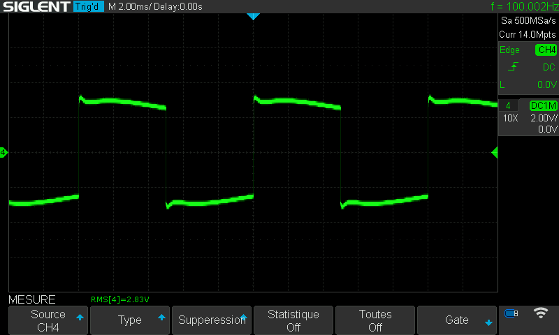

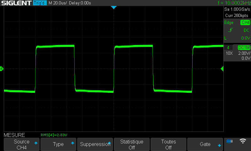

Marantz 2238 BL : signal-carre-a-100hz
Marantz 2238 BL : signal-carre-a-1khz
Marantz 2238 BL : signal-carre-a-10khz

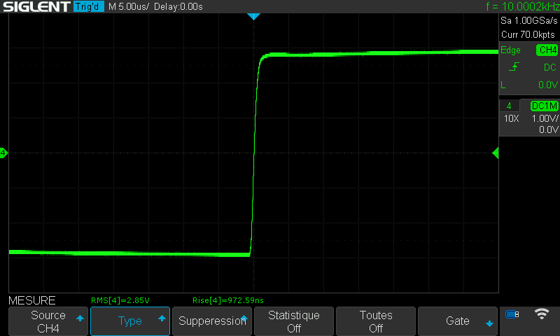

Marantz 2238 BL : temps-de-montee-a-10khz
Signal carré à 100hz, 1khz, 10khz et temps de montée à 10khz. 1w en sortie sous 8 ohms, entrée aux.
