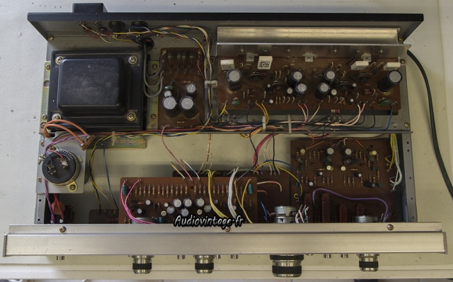

Envoyé par son propriétaire, il souffrait de divers maux :
De multiples faux contacts liés à l’encrassement des commandes de façade furent réglés par plusieurs nettoyages, c’était vraiment très encrassé.
Une fois chaud, l’appareil émet sur un canal des craquements de plus en plus forts. Par habitude, les coupables sont désignés d’office : les transistors 2sc458 que l’on retrouve sur la section tonalité et su la carte driver. Ils doivent être tous remplacés sans exception.
Pour terminer, (et parce-que je sais ce qui doit sortir de ce petit intégré que je connais bien) dans son état actuel, la sonorité n’a absolument rien de remarquable, je dirais même qu’il est terriblement ennuyeux, plat, éteint… Recapage obligatoire !

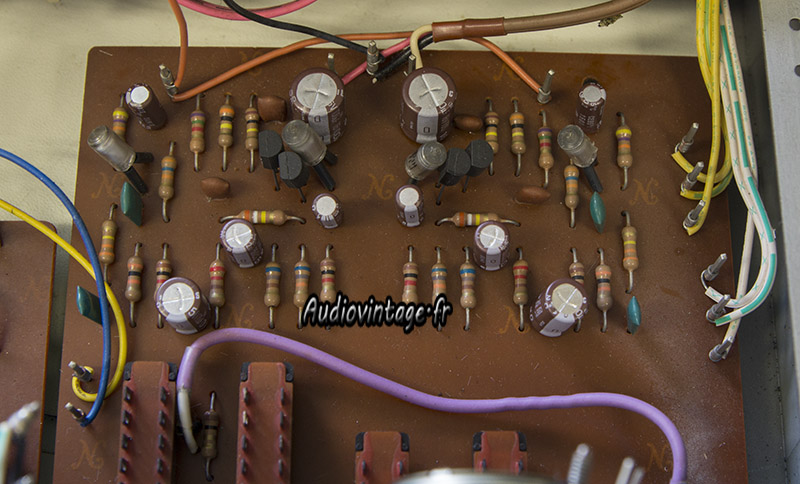

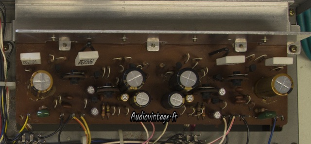

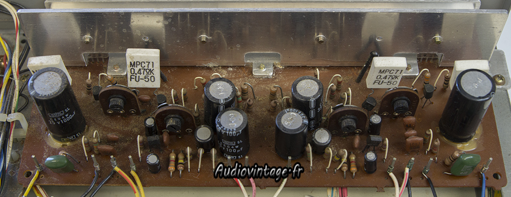

Je commence par la carte « driver ».
Akai AA-5210
Les condensateurs chimiques sont remplacés, les trimmers de réglages nettoyés et contrôlés, et les 2sc458 remplacés.

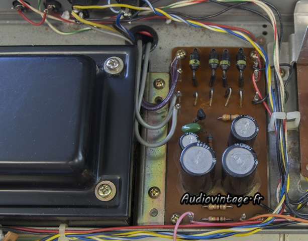

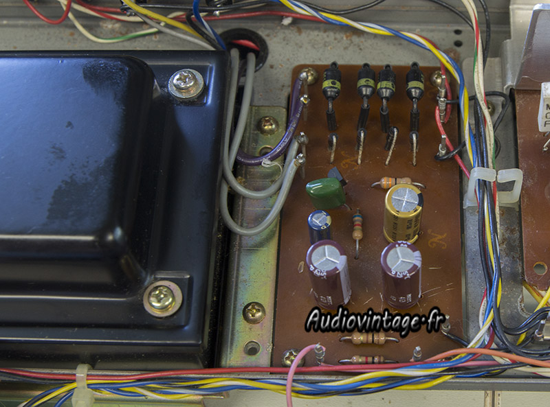

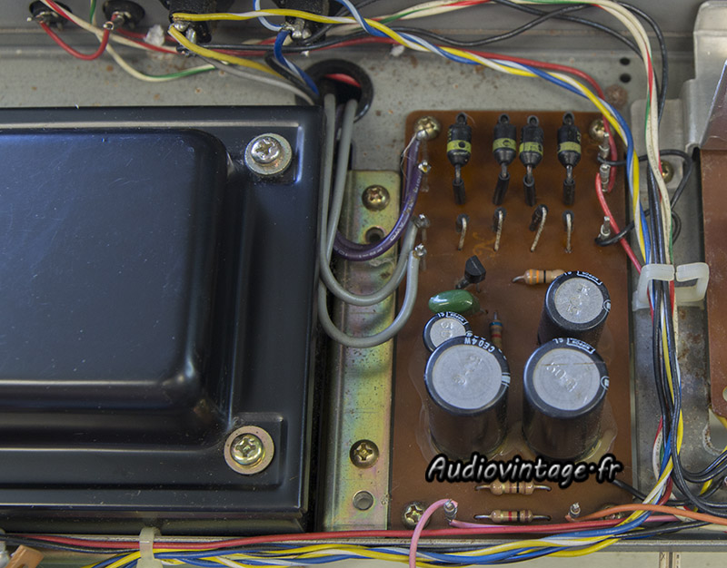

La section alimentation.
Akai AA-5210
Elle est également revue avec la mise en place de nouveaux condensateurs.

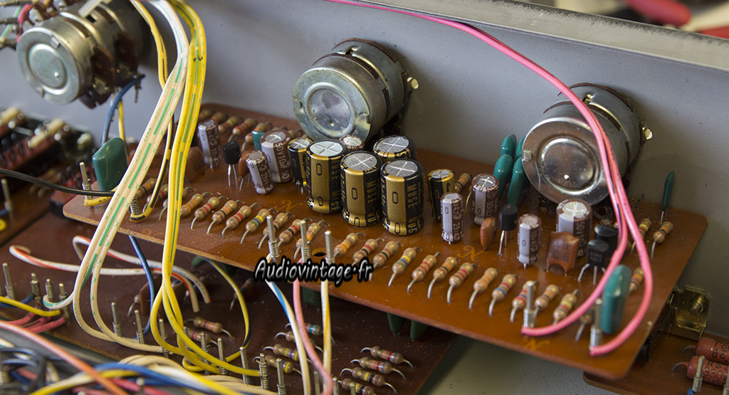

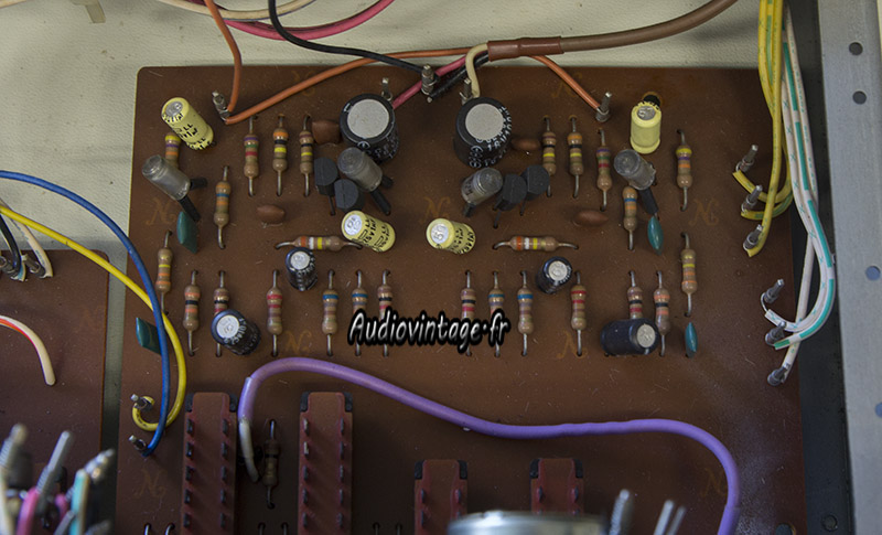

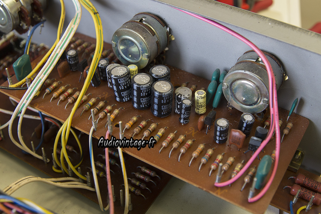

La section tonalité. Pour accéder à la face « soudure », il faut déposer la façade, dévisser les écrous qui maintiennent les potentiomètres en place et faire pivoter la carte. Cela permet également de nettoyer correctement les commandes.
Akai AA-5210
Section révisée, condensateurs chimiques neufs, 2sc458 remplacés.

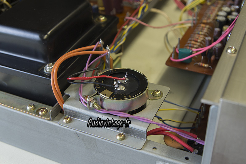

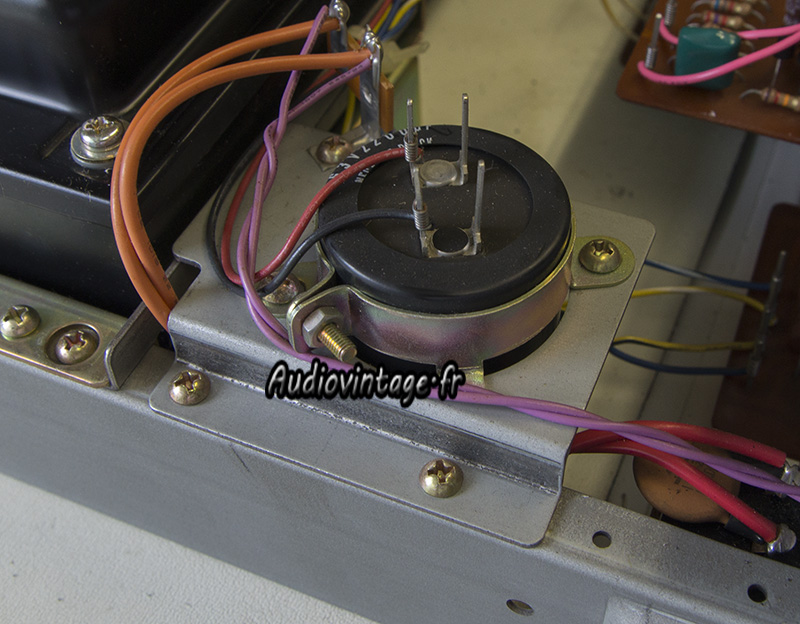

Le condensateur de filtrage d’alim va également partir au rebut.
Akai AA-5210
Un nouveau prend sa place.

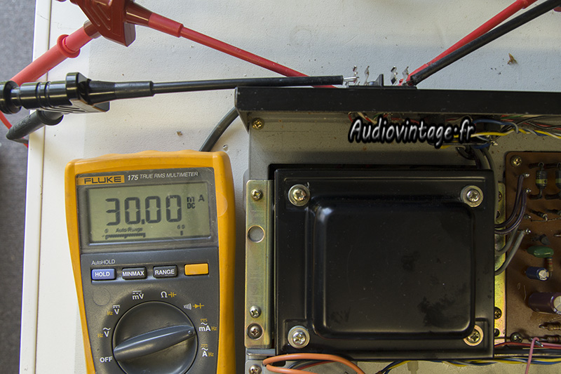

Réglage du bias en cours.

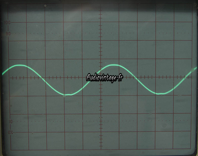

Le réglage du point milieu est effectué à l’oscilloscope et au distorsiomètre.

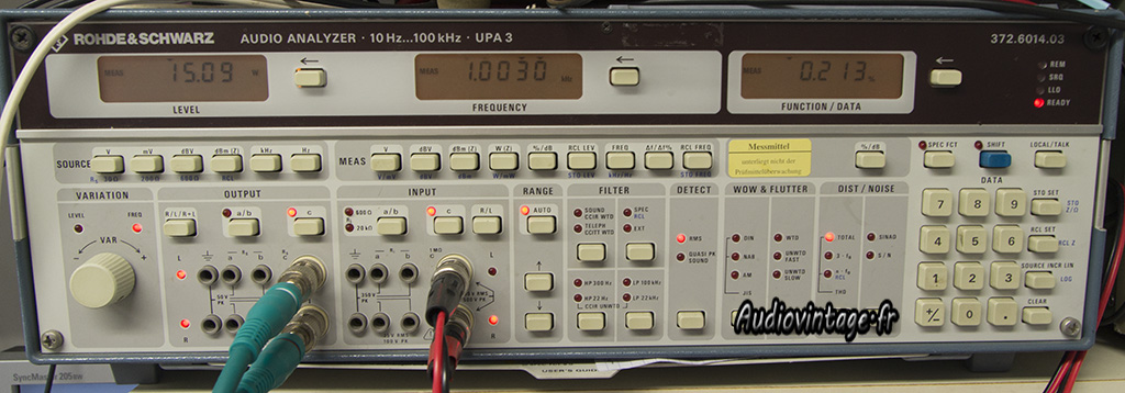

Passage au banc de test. Conforme aux données du constructeur.

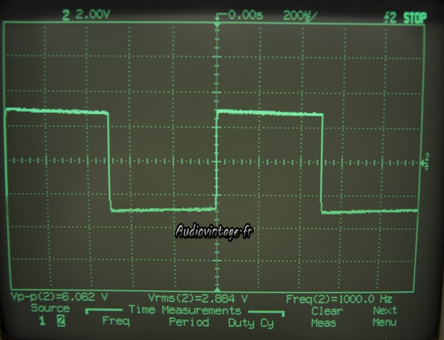

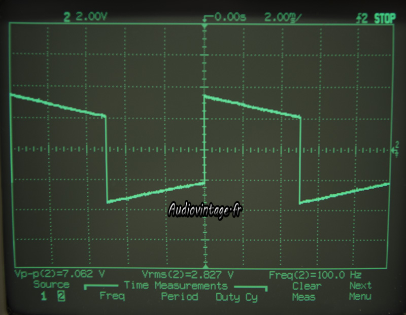

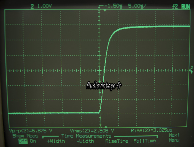

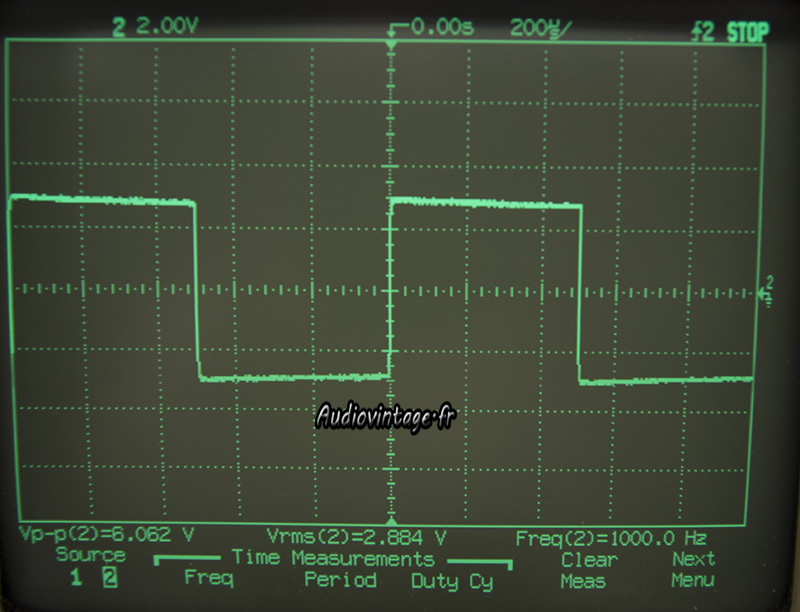

Quelques mesures sur signal carré à 100hz, 1khz et 10khz.
Akai AA-5210

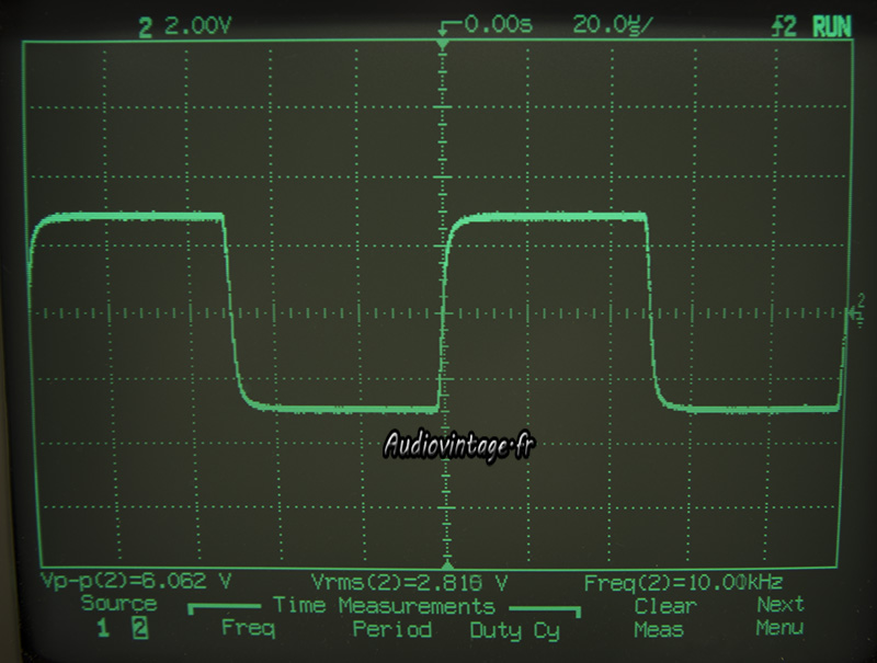

Temps de montée à 10khz.
Akai AA-5210
