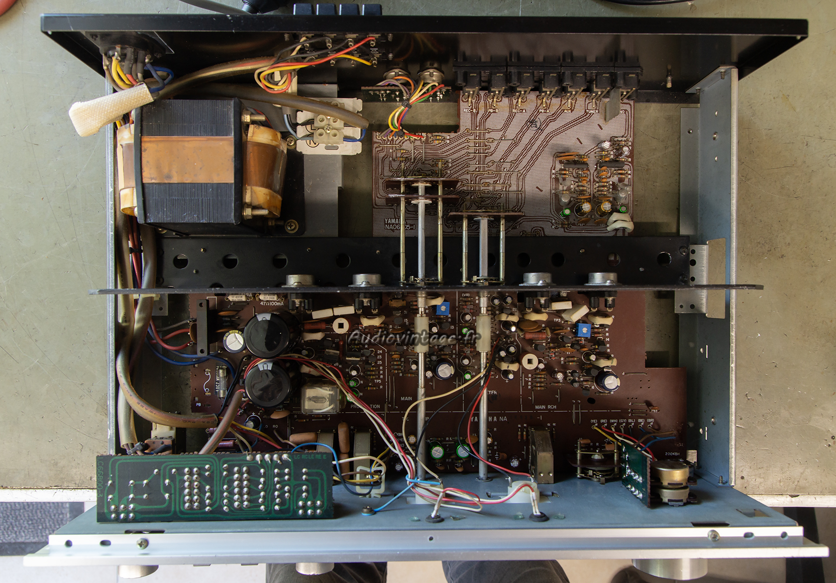

Ce n’est pas un mais deux Yamaha CA-610 appartenant au même propriétaire que j’ai pris en charge pour réparations et révisons.
Yamaha CA-610 : à son arrivée.
Le premier Yamaha CA-610 est en panne, il reste en protection, à cause d’un transistor HS; et il manque les ampoules éclairant les vumètres.
Le second fonctionne mais « crachouille » après 5 minutes de chauffe, les ampoules derrière les vumètres sont présentes mais HS.
Les interventions à réaliser étant plus ou moins identiques, je fais ici un condensé pour un seul appareil.
Yamaha CA-610 : révisé.
Tous les condensateurs chimiques sont remplacés. Mention spéciale aux condensateurs de filtrage d’alimentation complètement rincées dans les deux exemplaires.
Certains transistors « crachouilleux » sont remplacés, tout comme les micas et graisse sous les transistors de puissances et les résistances ajustables des bias.
L’éclairage des vumètres est remis en état.
Enfin, le « touché » de certaines commandes en façade provoquant des grésillements peu audibles mais bien présents, la mise à la masse de ces commandes est revue.
Pour finir, les commandes sont nettoyées, les courants de repos ajustés et les offsets contrôlés.

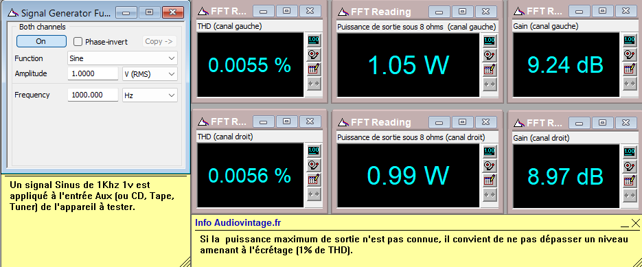

Yamaha CA-610 : distorsion-a-2x1w-sous-8-ohms-entree-aux-tone-defeat
Distorsion à 2x1w sous 8 ohms, entrée aux, tone defeat.

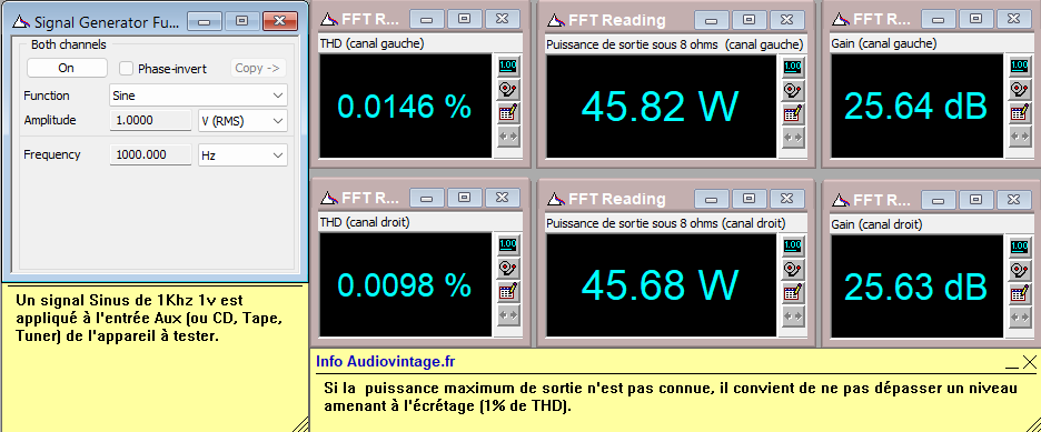

Yamaha CA-610 : distorsion-a-2x45w-sous-8-ohms-entree-aux-tone-defeat
Distorsion à 2x45w sous 8 ohms, entrée aux, tone defeat.

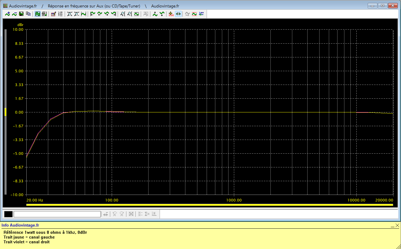

Yamaha CA-610 : reponse-en-frequence-a-2x1w-sous-8-ohms-entree-aux-tone-defeat
Réponse en fréquence à 2x1w sous 8 ohms, entrée aux, tone defeat.

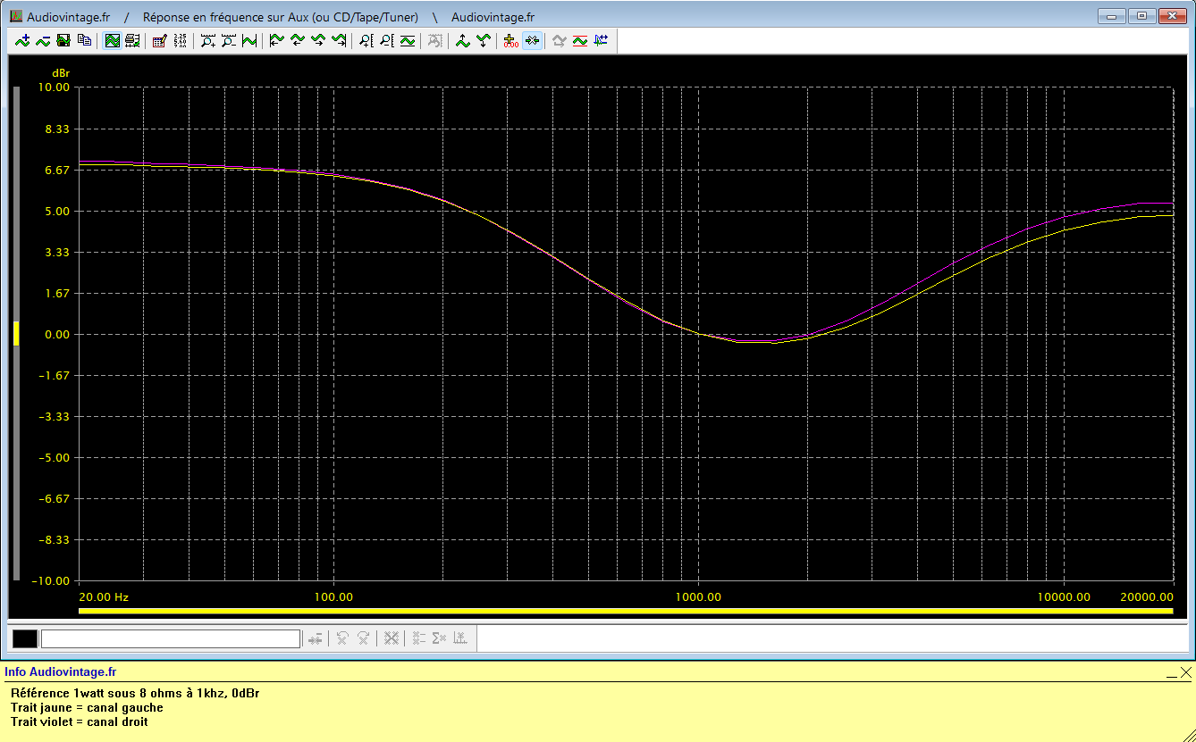

Yamaha CA-610 : reponse-en-frequence-a-2x1w-sous-8-ohms-entree-aux-correcteurs-au-mini-puis-au-maxi
Réponse en fréquence à 2x1w sous 8 ohms, entrée aux, correcteurs au mini puis au maxi.

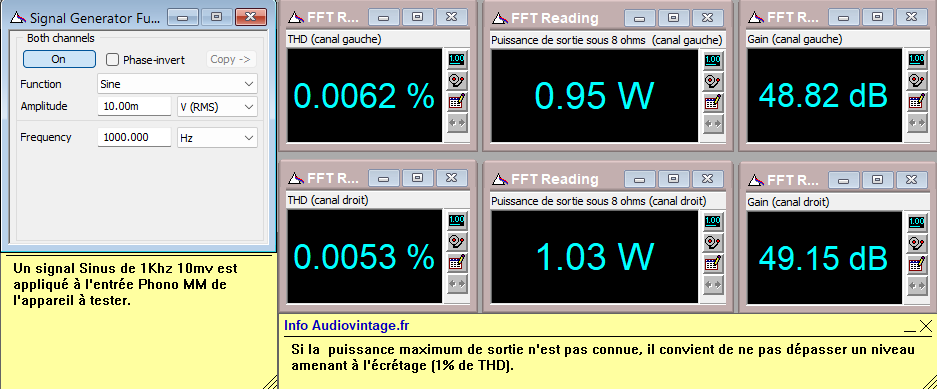

Yamaha CA-610 : distorsion-a-2x1w-sous-8-ohms-entree-phono-tone-defeat
Distorsion à 2x1w sous 8 ohms, entrée phono, tone defeat.

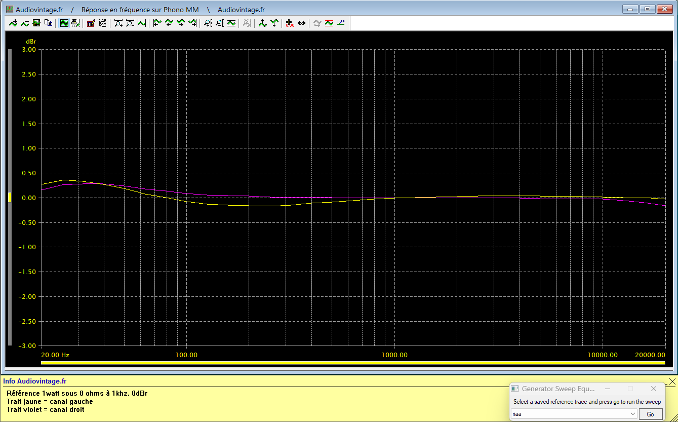

Yamaha CA-610 : reponse-en-frequence-a-2x1w-sous-8-ohms-entree-phono-tone-defeat
Réponse en fréquence à 2x1w sous 8 ohms, entrée phono, tone defeat.

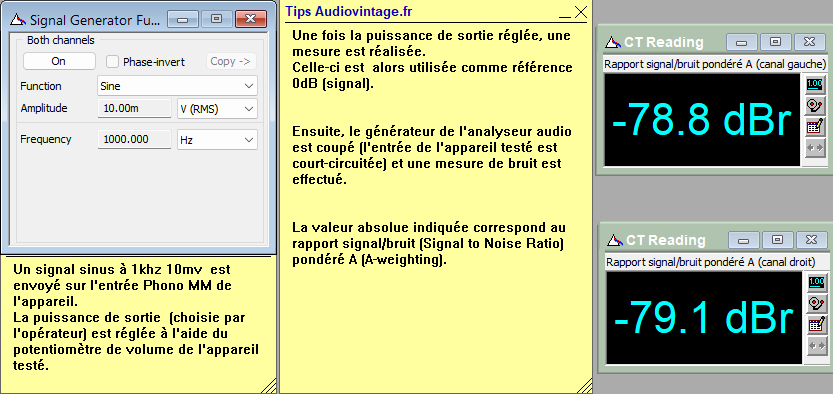

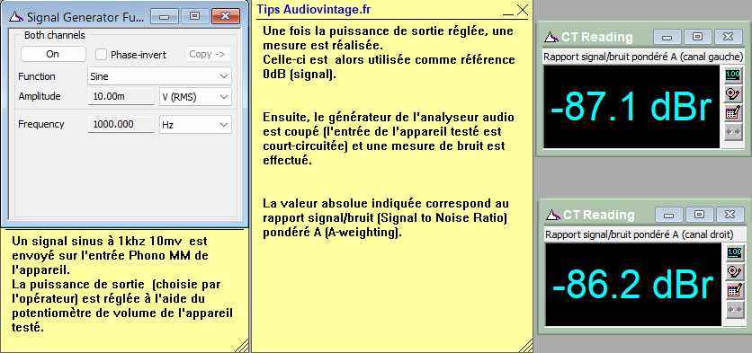

Yamaha CA-610 : rapport-signal-bruit-a-2x1w-sous-8-ohms-entree-phono-tone-defeat
Rapport signal bruit à 2x1w sous 8 ohms, entrée phono, tone defeat.

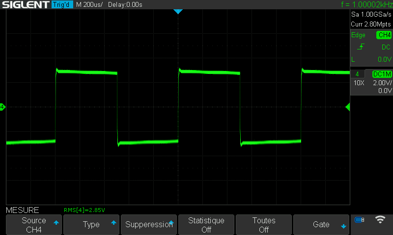

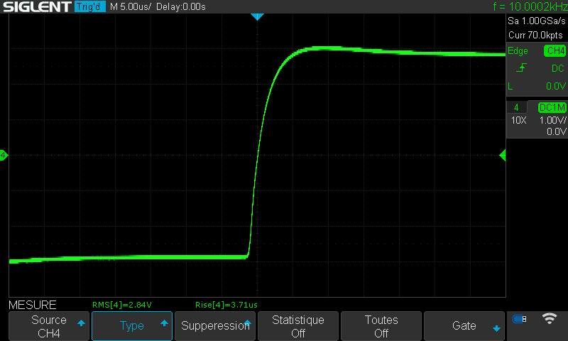

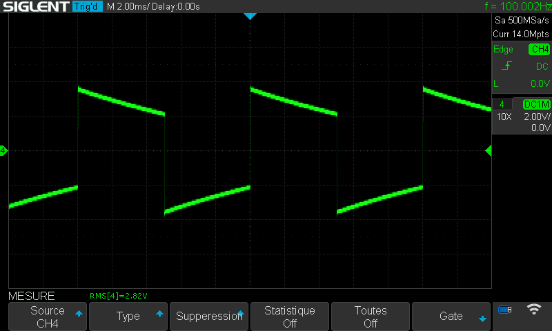

Yamaha CA-610 : signal-carre-a-100hz
Yamaha CA-610 : signal-carre-a-1khz
Yamaha CA-610 : signal-carre-a-10khz
Yamaha CA-610 : temps-de-montee-a-10khz
Signal carré à 100hz, 1khz, 10khz et temps de montée à 10khz. 1w en sortie sous 8 ohms, entrée aux, tone defeat.
