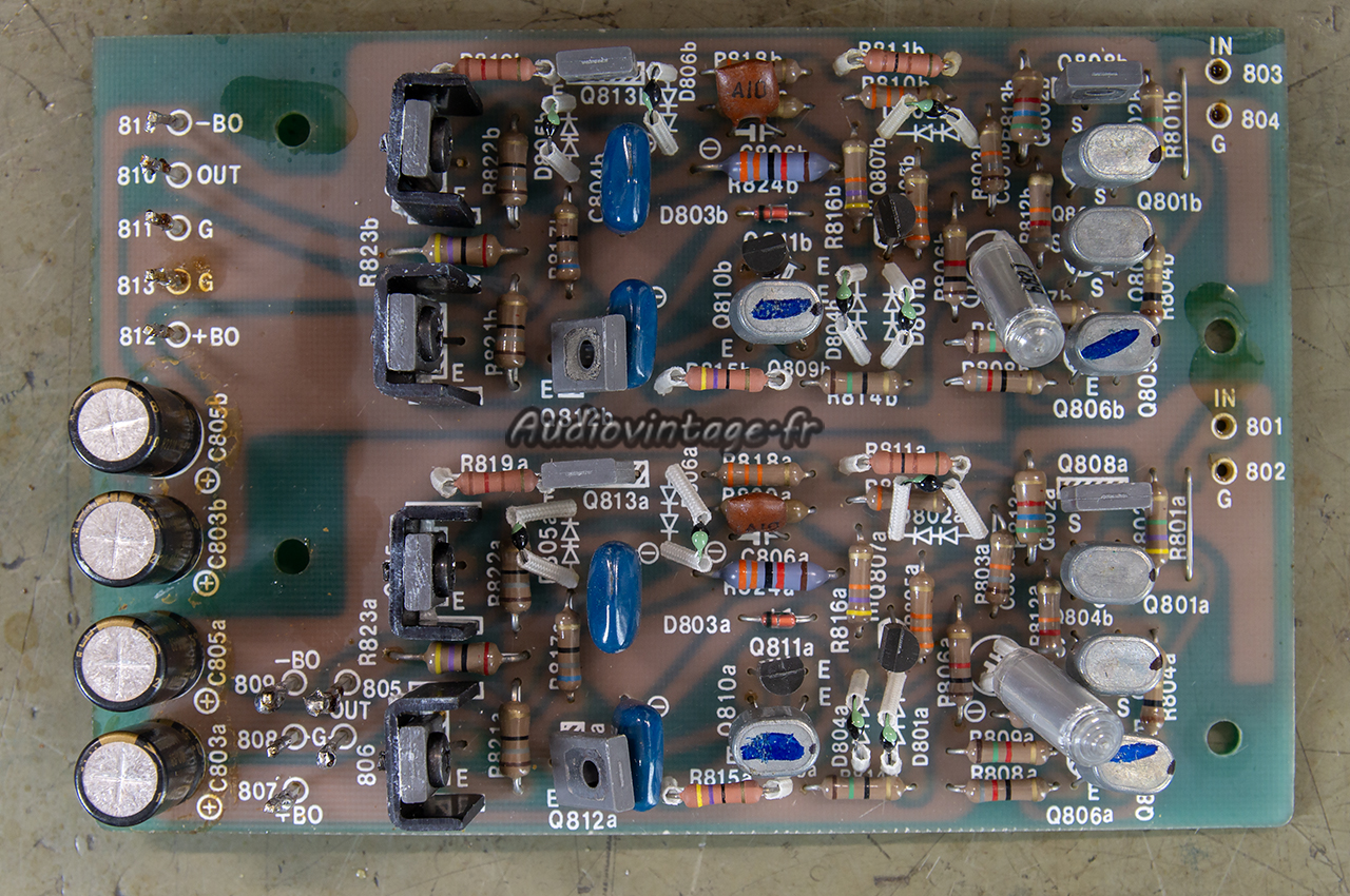

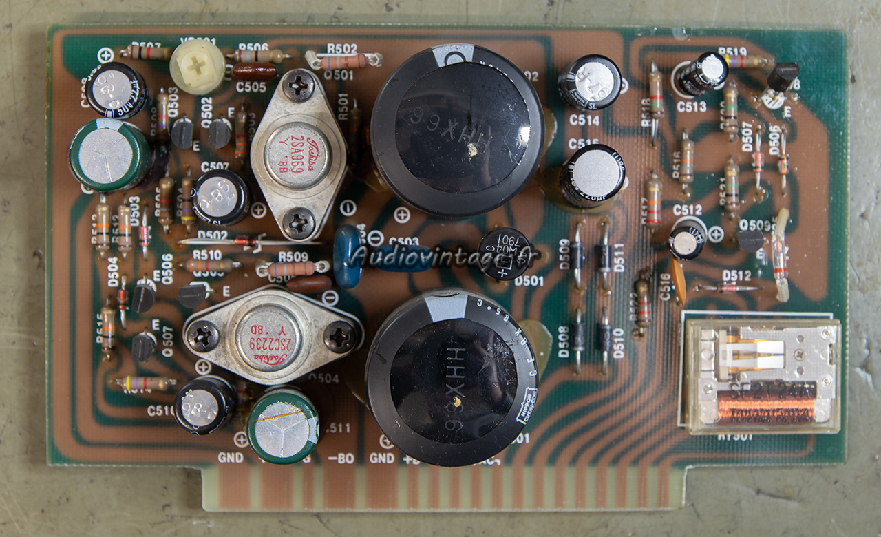

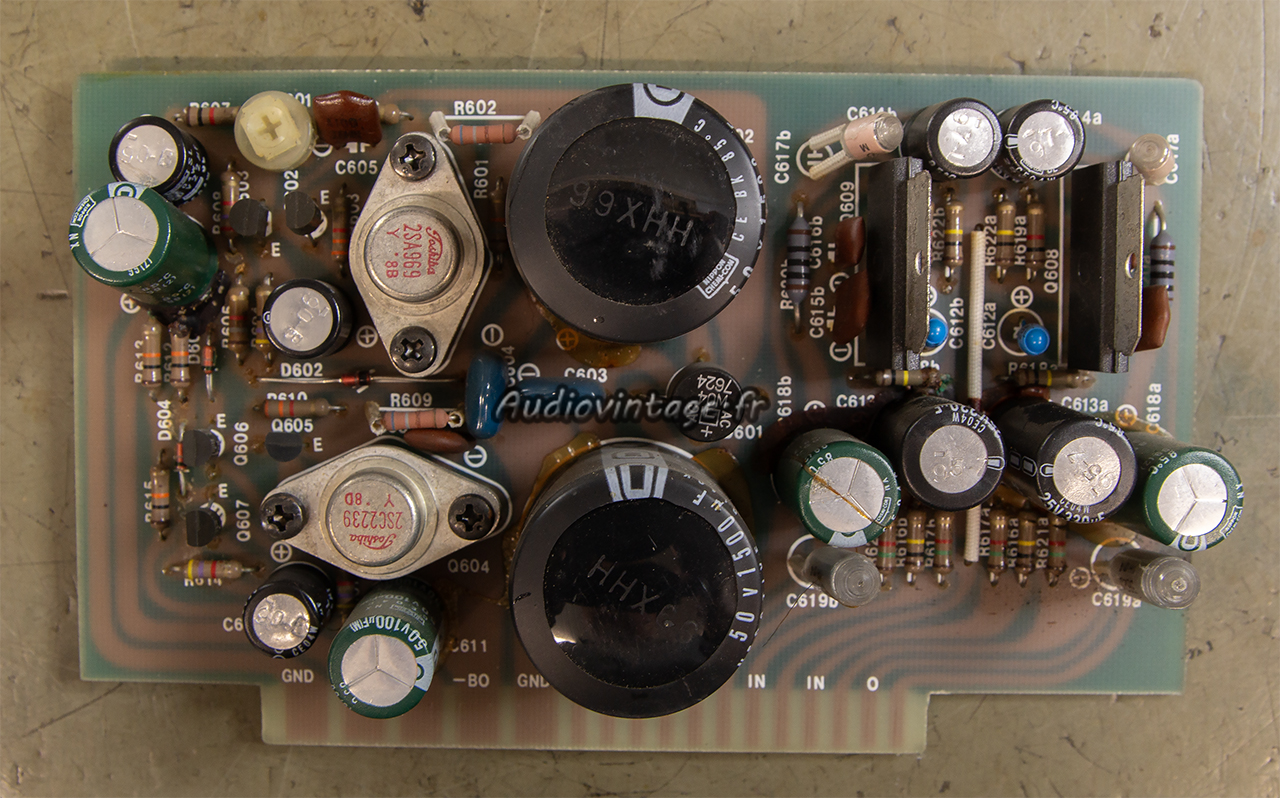

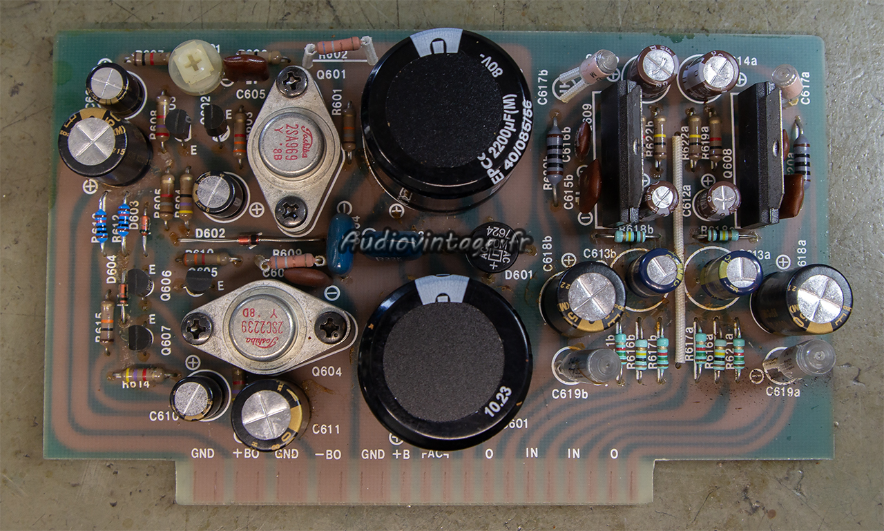

Luxman C-5000A : circuit d'alimentation gauche à réviser.
Luxman C-5000A : circuit d'alimentation droit à réviser.
Les deux circuits d’alimentation gauche et droit. L’un des deux dispose de l’amplificateur casque tandis que l’autre comporte le circuit de muting/protection.

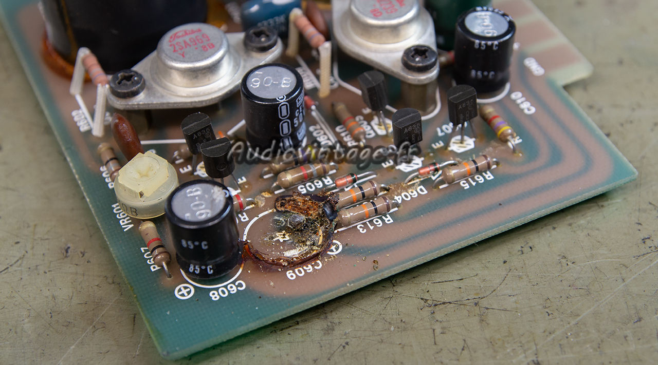

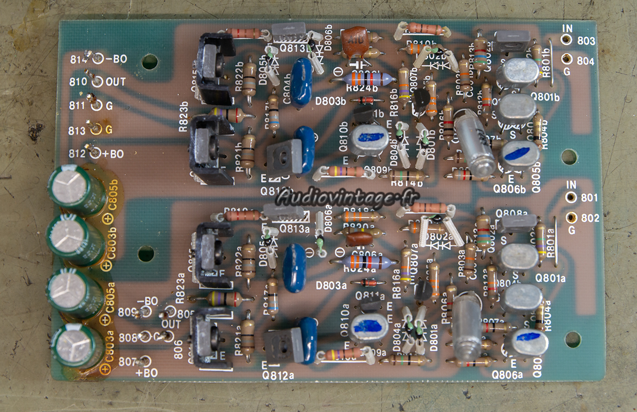

Luxman C-5000A : colle corrosive.
Souci récurrent dans ces machines, la colle utilisée pour maintenir les condensateurs chimiques en place devient corrosive, les condensateurs en question lâchent et les composants avoisinnants sont rongés.
Luxman C-5000A : circuit d'alimentation gauche révisé.
Luxman C-5000A : circuit d'alimentation droit révisé.
Les condensateurs chimiques ainsi que certaines résistances irrécupérables sont remplacés.

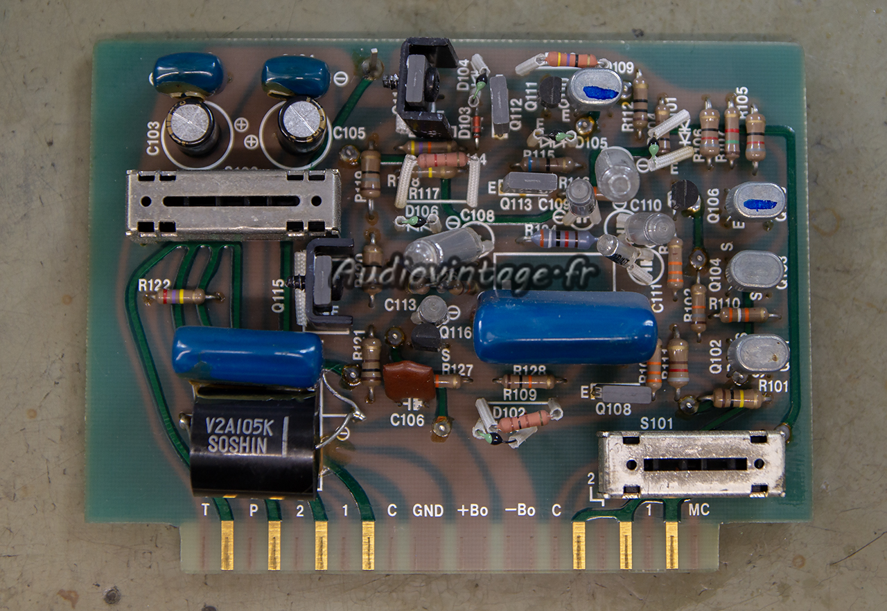

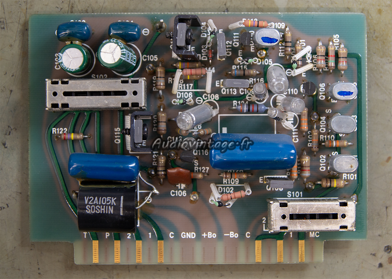

Luxman C-5000A : circuit phono à réviser.
Les divers circuits filtres et phono (pas tous présentés ici).
Luxman C-5000A : circuit de filtres révisé.
Luxman C-5000A : circuit phono révisé.
Condensateurs chimiques neufs et sélecteurs nettoyés.

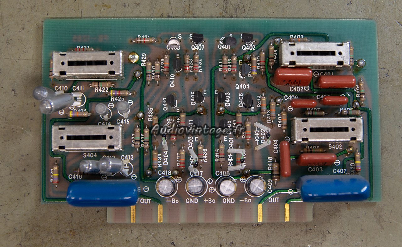

Luxman C-5000A : circuit flat amp à réviser.
Le circuit flat amp.
Luxman C-5000A : circuit flat amp révisé.
Révisé.

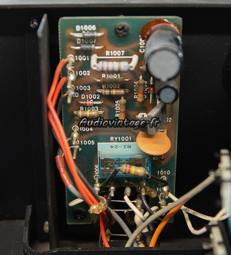

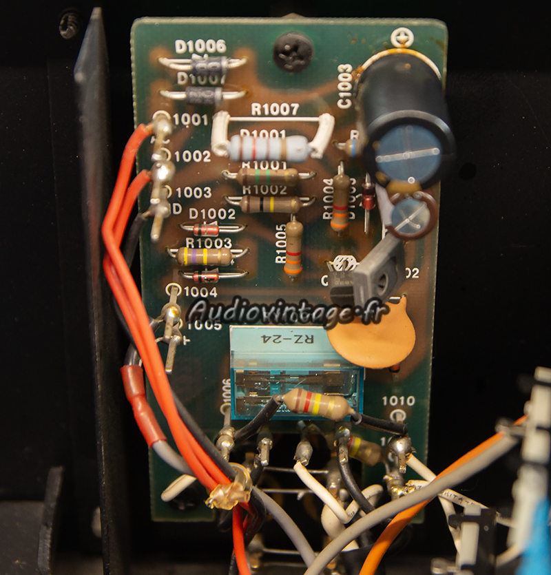

Luxman C-5000A : circuit de muting à revoir.
Le circuit de muting avant la sortie préamp.
Luxman C-5000A : circuit de muting révisé.
Révisé.

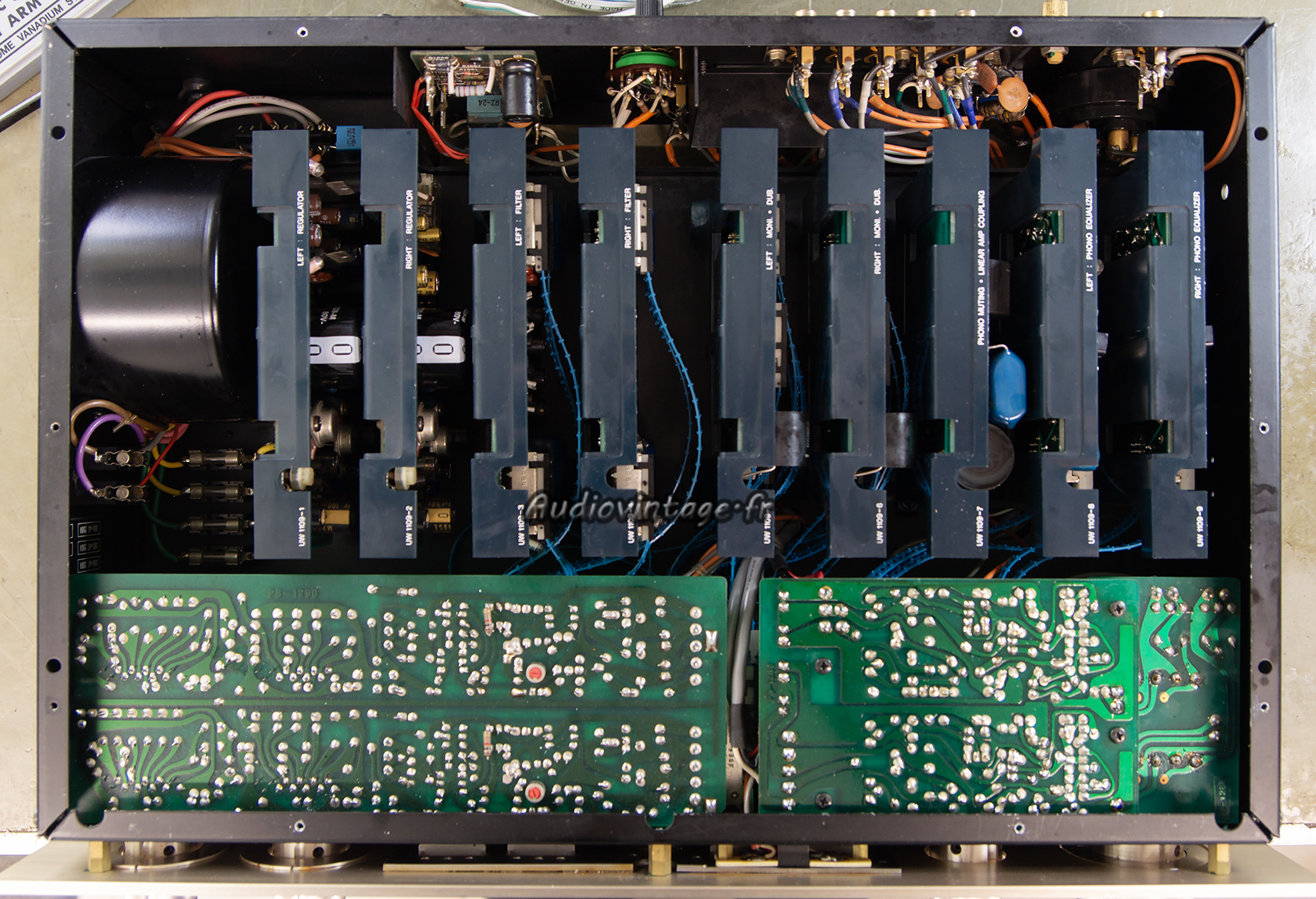

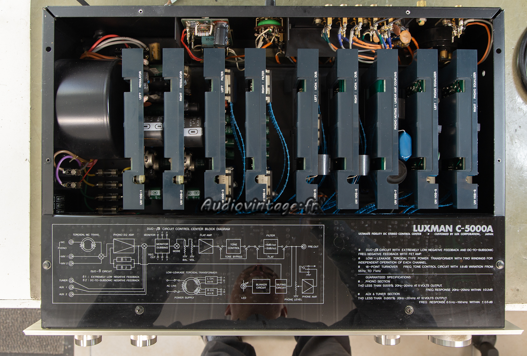

Luxman C-5000A : dessous, terminé.
Tous les circuits sont remis en place après un bon nettoyage des commandes. Les tensions d’alimentations sont ajustées. Terminé.

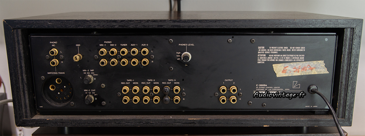

Luxman C-5000A : connectique.

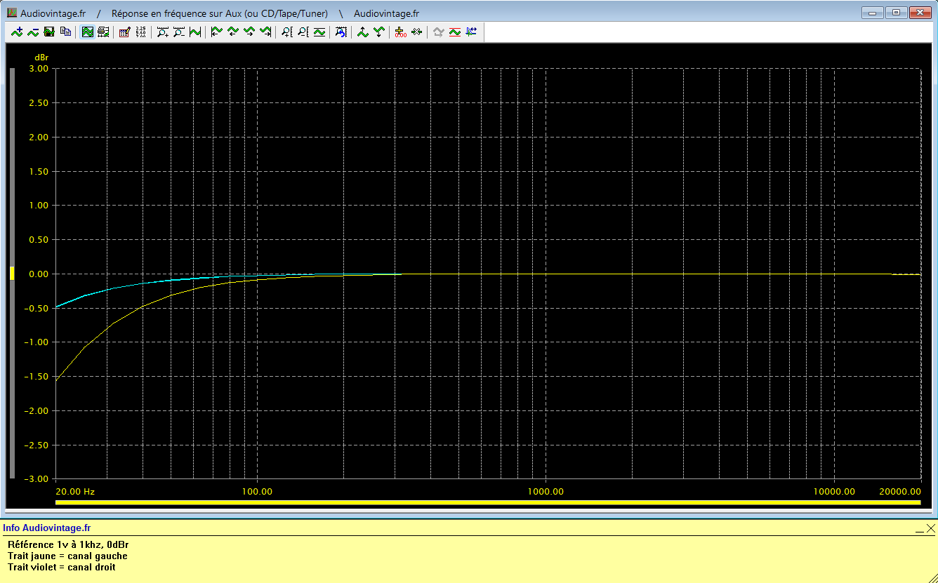

Luxman C-5000A : reponse-en-frequence-a-1v-en-sortie-entree-aux-tone-defeat
Réponse en fréquence à 1v en sortie, entrée aux, tone defeat.

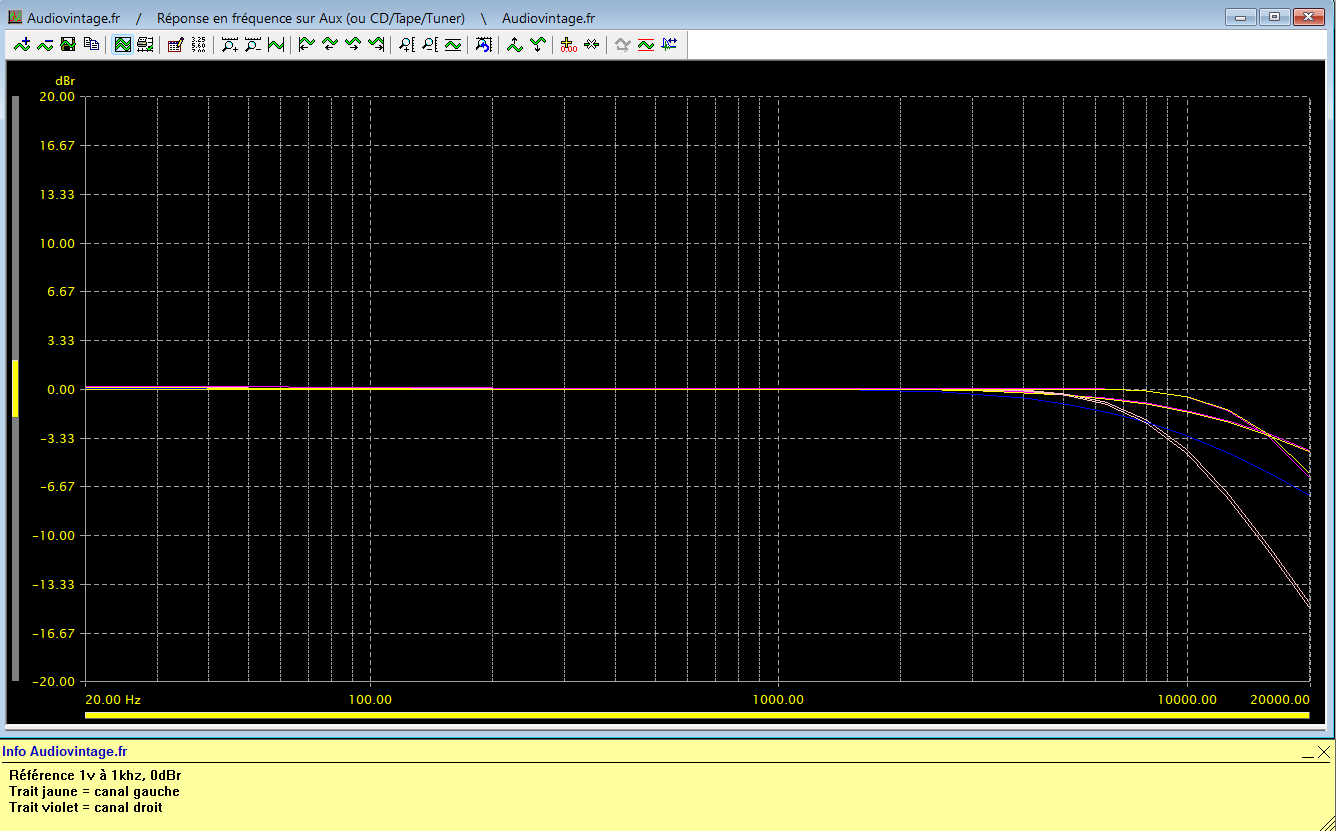

Luxman C-5000A : reponse-en-frequence-a-1v-en-sortie-entree-aux-tone-defeat-filtres-hi-cut-9khz-et-15khz-6db-et-12db
Réponse en fréquence à 1v en sortie, entrée aux, tone defeat, hi-cut 6db+12b 9khz puis 15khz.

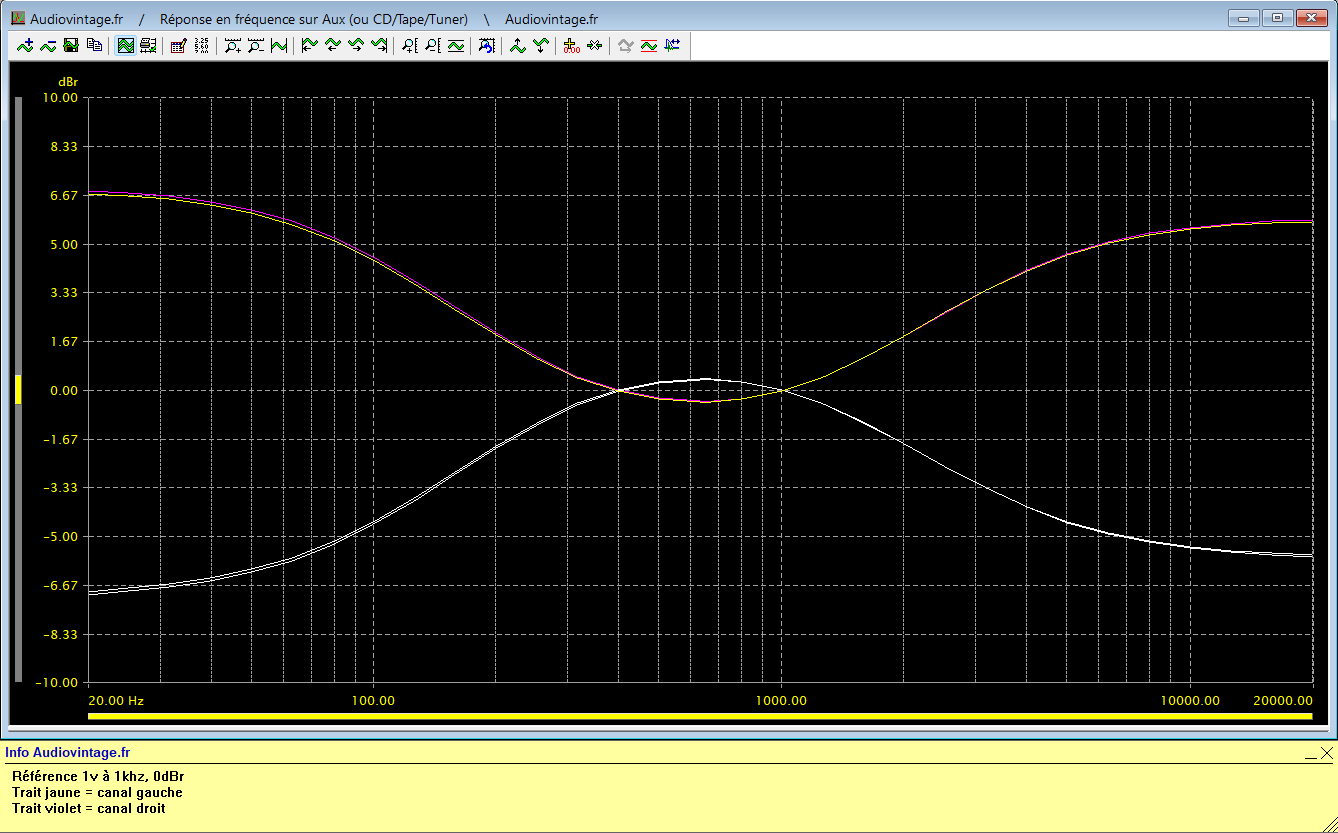

Luxman C-5000A : reponse-en-frequence-a-1v-en-sortie-entree-aux-correcteurs-au-mini-puis-au-maxi-220hz-1.7khz
Réponse en fréquence à 1v en sortie, entrée aux, correcteurs de tonalité au mini puis au maxi.

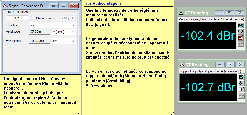

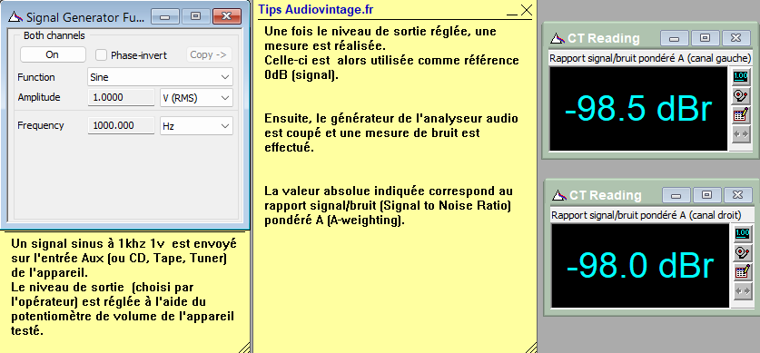

Luxman C-5000A : rapport-signal-bruit-a-1v-en-sortie-entree-aux-tone-defeat
Rapport signal bruit à 1v en sortie, entrée aux, tone defeat.

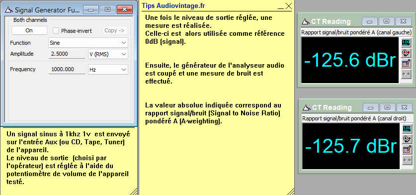

Luxman C-5000A : rapport-signal-bruit-a-17v-en-sortie-entree-aux-tone-defeat
Rapport signal bruit à 17v en sortie, entrée aux, tone defeat.

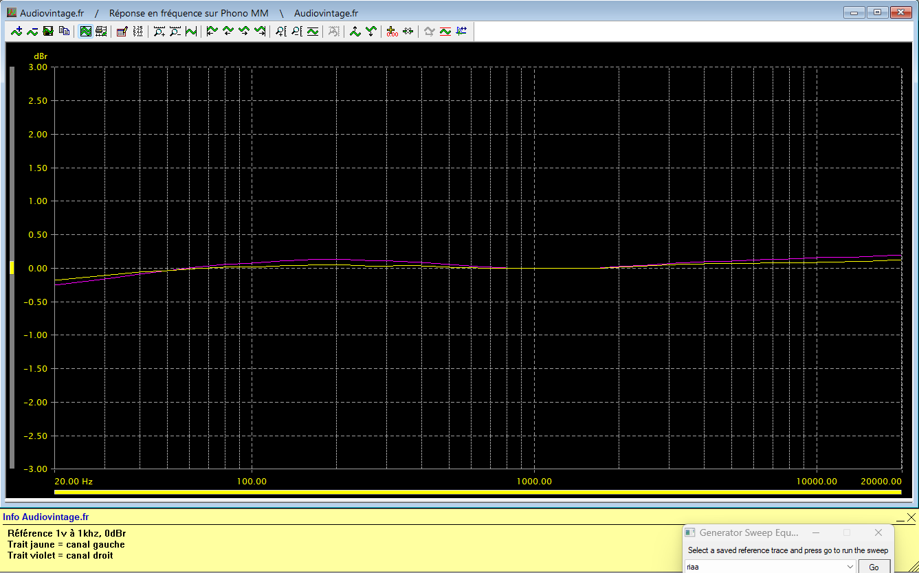

Luxman C-5000A : reponse-en-frequence-a-1v-en-sortie-entree-phono-tone-defeat
Réponse en fréquence à 1v en sortie, entrée phono, tone defeat.

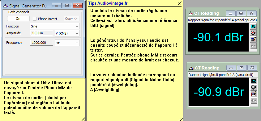

Luxman C-5000A : rapport-signal-bruit-a-1v-en-sortie-entree-phono-tone-defeat
Rapport signal bruit à 1v en sortie, entrée phono, tone defeat.
Luxman C-5000A : rapport-signal-bruit-a-17v-en-sortie-entree-phono-tone-defeat
Rapport signal bruit à 17v en sortie, entrée phono MM, tone defeat.

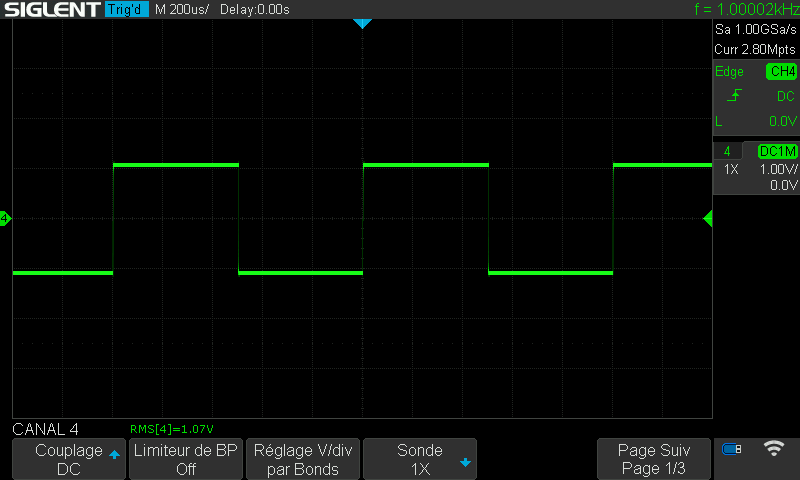

Luxman C-5000A : signal-carre-a-100hz
Luxman C-5000A : signal-carre-a-1khz
Luxman C-5000A : signal-carre-a-10khz
Luxman C-5000A : temps-de-montee-a-10khz
Signal carré à 100hz, 1khz, 10khz et temps de montée à 10khz. 1v en sortie, entrée aux, tone defeat.
