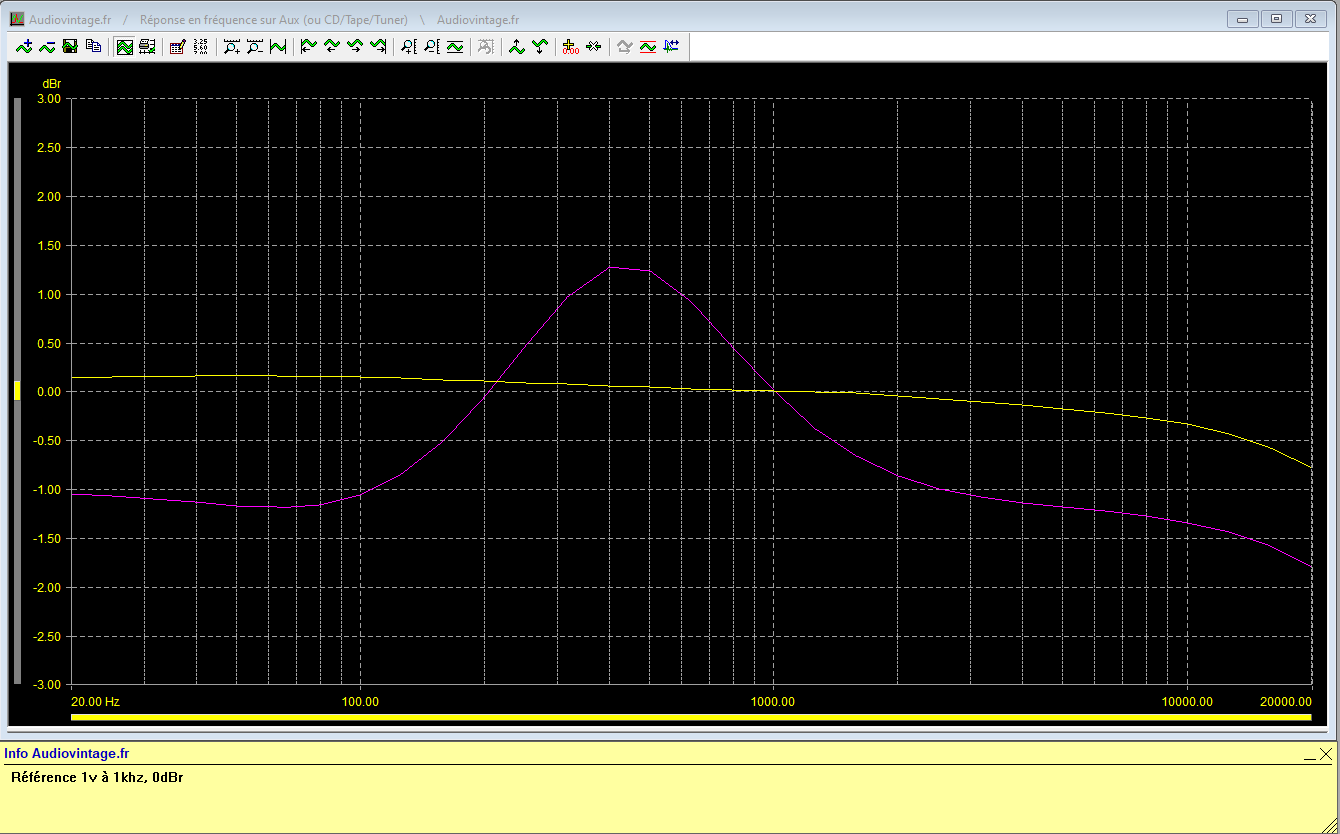

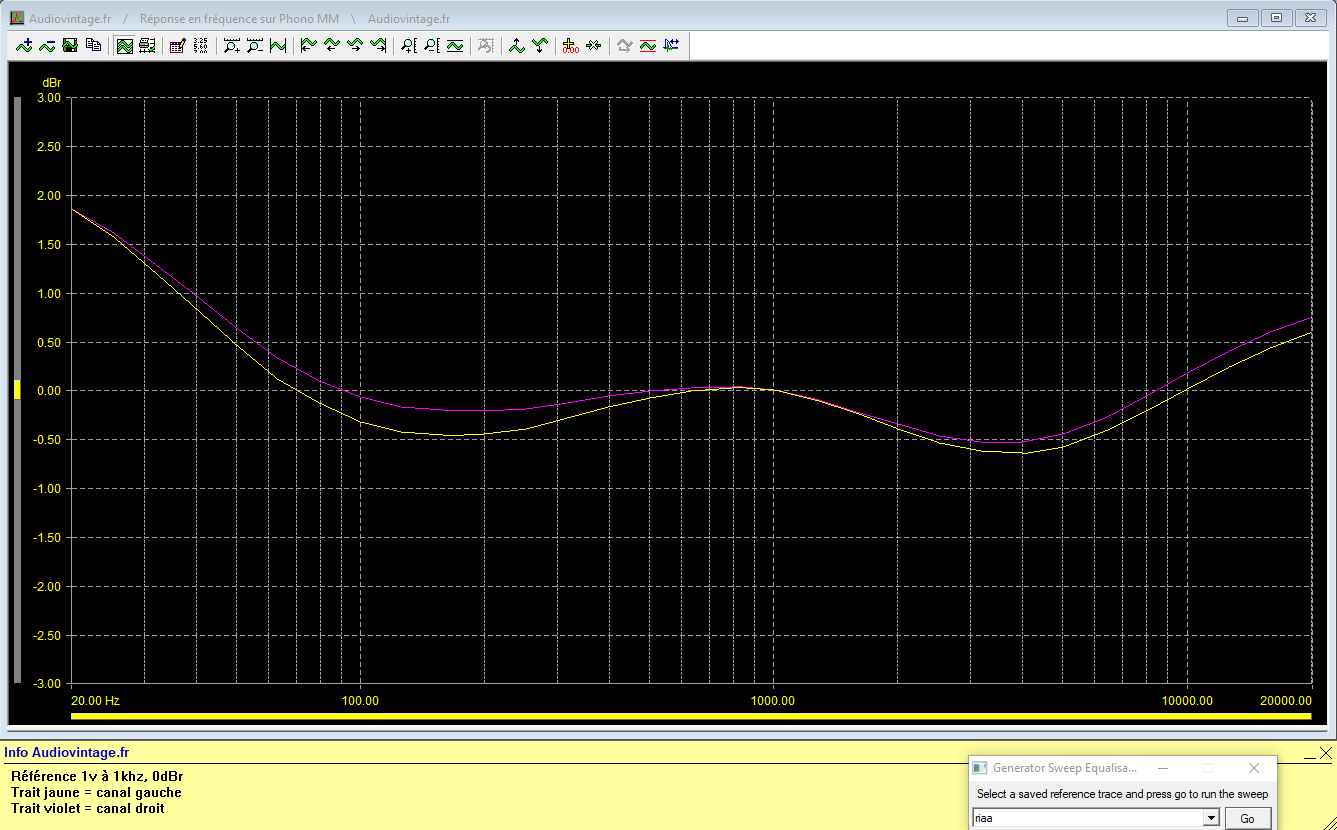

Carver C-1 : reponse-en-frequence-a-1v-en-sortie-entree-aux-tonalite-active-reglages-medians-avant-intervention
Une mesure de réponse en fréquence avec les correcteurs de tonalité activés (mais en position médiane), confirme qu’en effet, il y a bien un petit souci sur un canal.
Le coupable sera rapidement trouvé, un condensateur mylar un peu fatigué, il est donc remplacé.

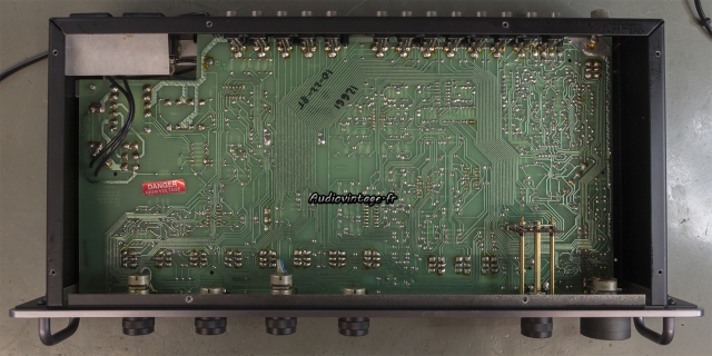

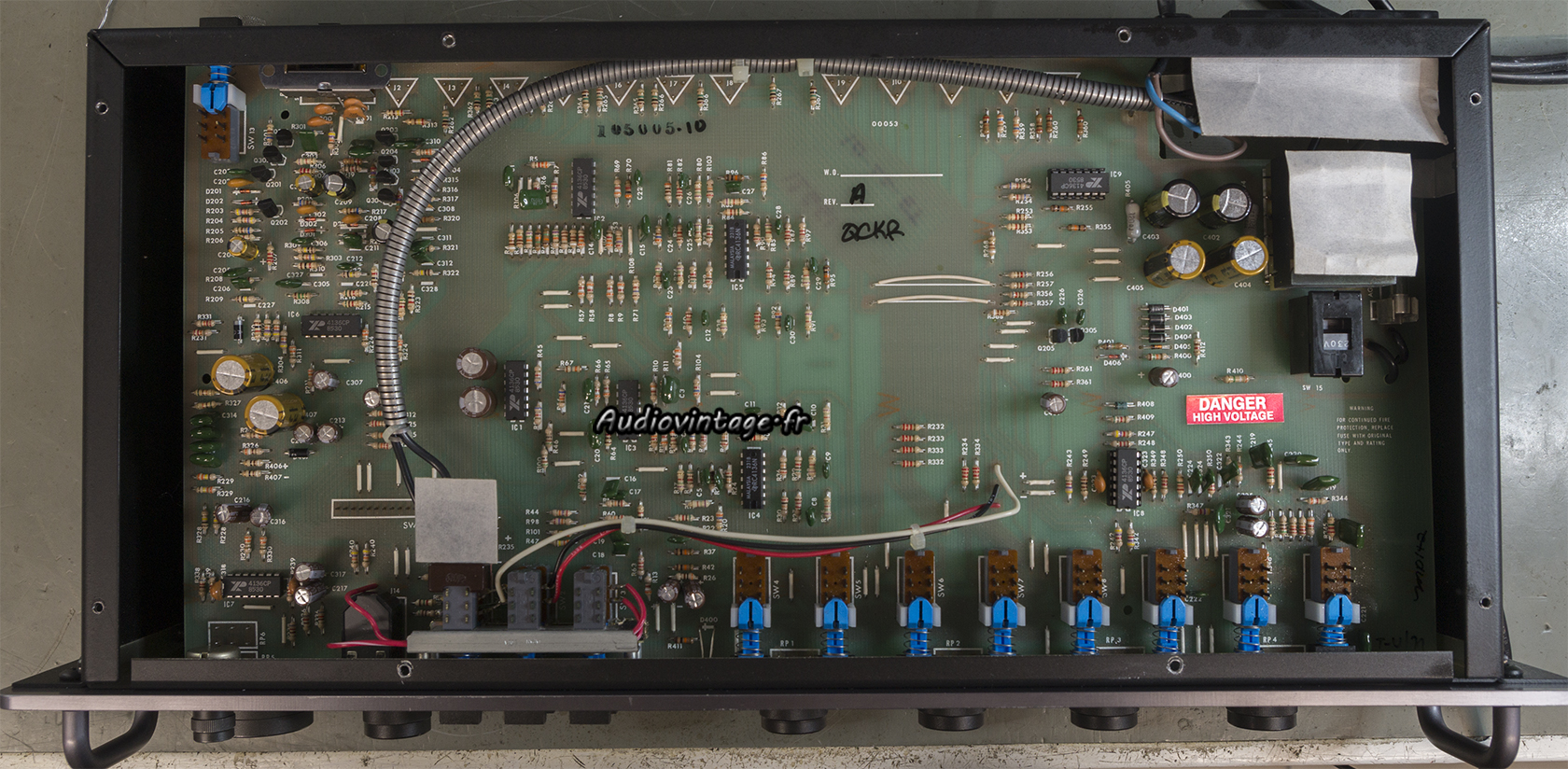

Le reste de l’intervention consiste au remplacement de tous les condensateurs chimiques présents dans l’appareil et au nettoyage des commandes.

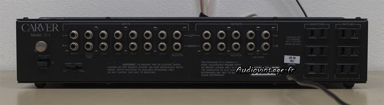

Carver C-1 : connectique.
Connectique.

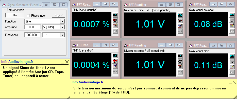

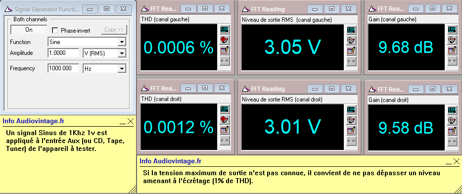

Les mesures sur entrée aux :
Carver C-1 : distorsion-a-1v-en-sortie-entree-aux-tone-defeat
Distorsion à 1v en sortie, entrée aux.
Carver C-1 : distorsion-a-3v-en-sortie-entree-aux-tone-defeat
Distorsion à 3v en sortie, entrée aux.

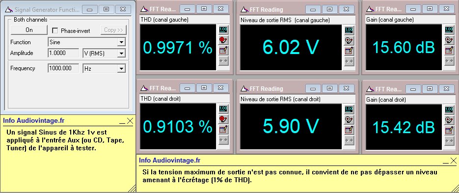

Carver C-1 : distorsion-a-6v-en-sortie-entree-aux-tone-defeat
Distorsion à 6v en sortie, entrée aux.

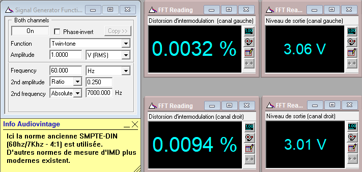

Carver C-1 : IMD-a-1v-en-sortie-entree-aux-tone-defeat
Distorsion d’intermodulation à 1v en sortie, entrée aux.
Carver C-1 : IMD-a-3v-en-sortie-entree-aux-tone-defeat
Distorsion d’intermodulation à 3v en sortie, entrée aux.

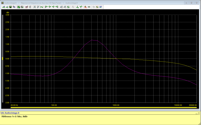

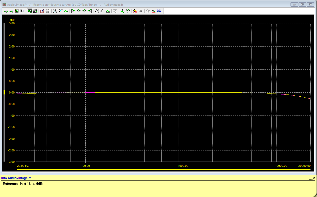

Carver C-1 : reponse-en-frequence-a-1v-en-sortie-entree-aux-tone-defeat
Réponse en fréquence à 1v en sortie, entrée aux, tone defeat.

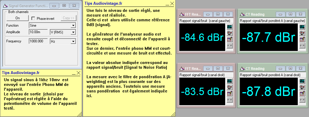

Carver C-1 : rapport-signal-bruit-a-1v-en-sortie-entree-phono-tone-defeat
Rapport signal bruit à 1v en sortie, entrée phono, tone defeat.
Carver C-1 : rapport-signal-bruit-a-3v-en-sortie-entree-phono-tone-defeat

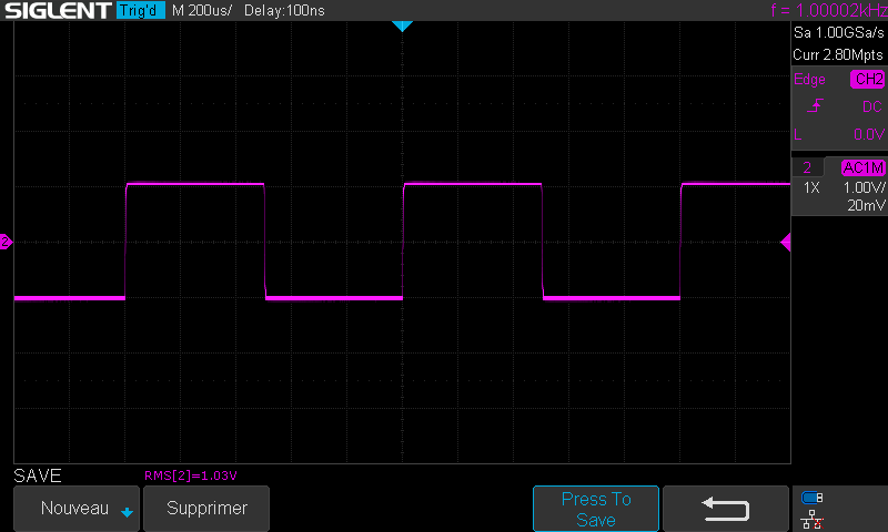

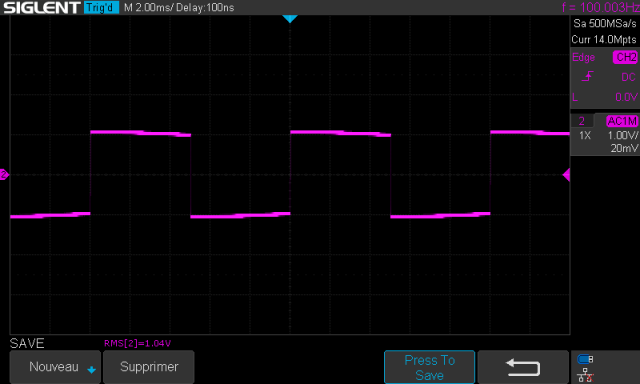

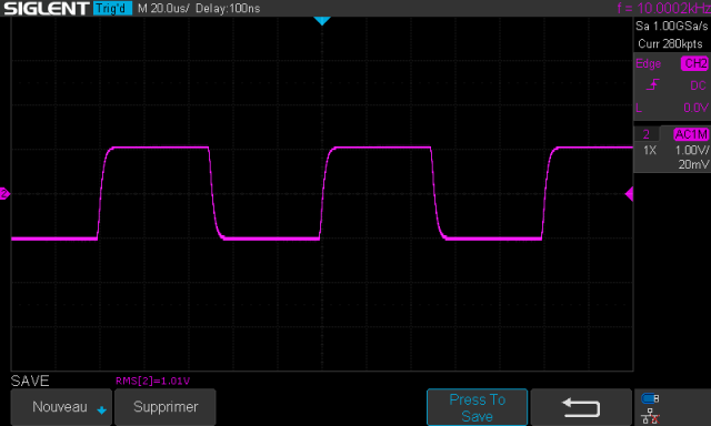

Carver C-1 : signal-carre-a-100hz
Carver C-1 : signal-carre-a-1khz
Carver C-1 : signal-carre-a-10khz
Carver C-1 : temps-de-montee-a-10khz
Signal carré à 100hz, 1khz, 10khz et temps de montée à 10khz. 1v en sortie, entrée aux, tone defeat.
