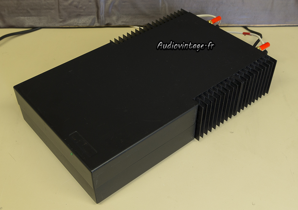

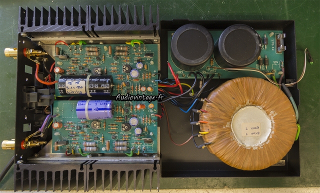

Il n’a pas été créé pour être beau mais pour faire de la musique, et quand il s’est retrouvé en panne suite à une fausse manipulation, son propriétaire bien triste me la confié pour le remettre d’aplomb.
Nytech CPA 602

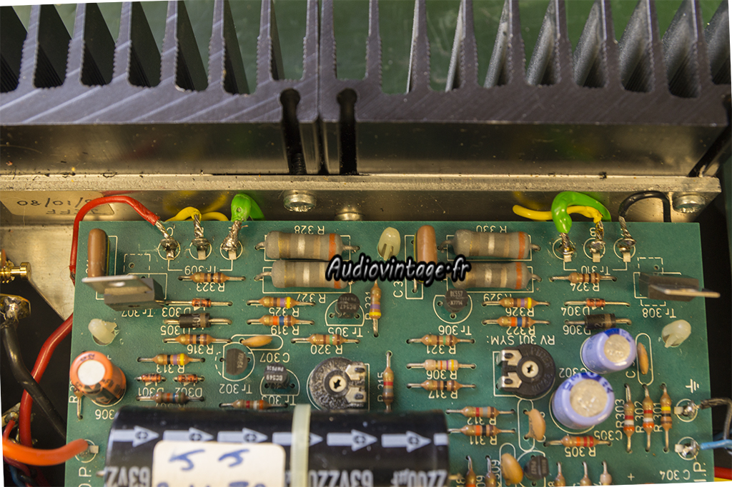

On peut noter au moins une différence bien visible entre les deux canaux, fruit d’une réparation apparemment très ancienne. La connectique a été modifiée pour y monter des borniers HP bananes.

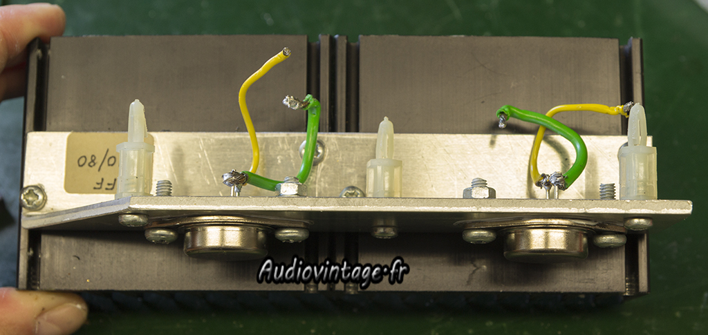

Un malheureux contact en sortie HP a eu raison d’un transistor de puissance et d’un driver.

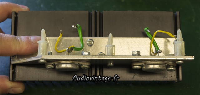

Démontage du canal en panne. Les deux transistors vont être remplacé.

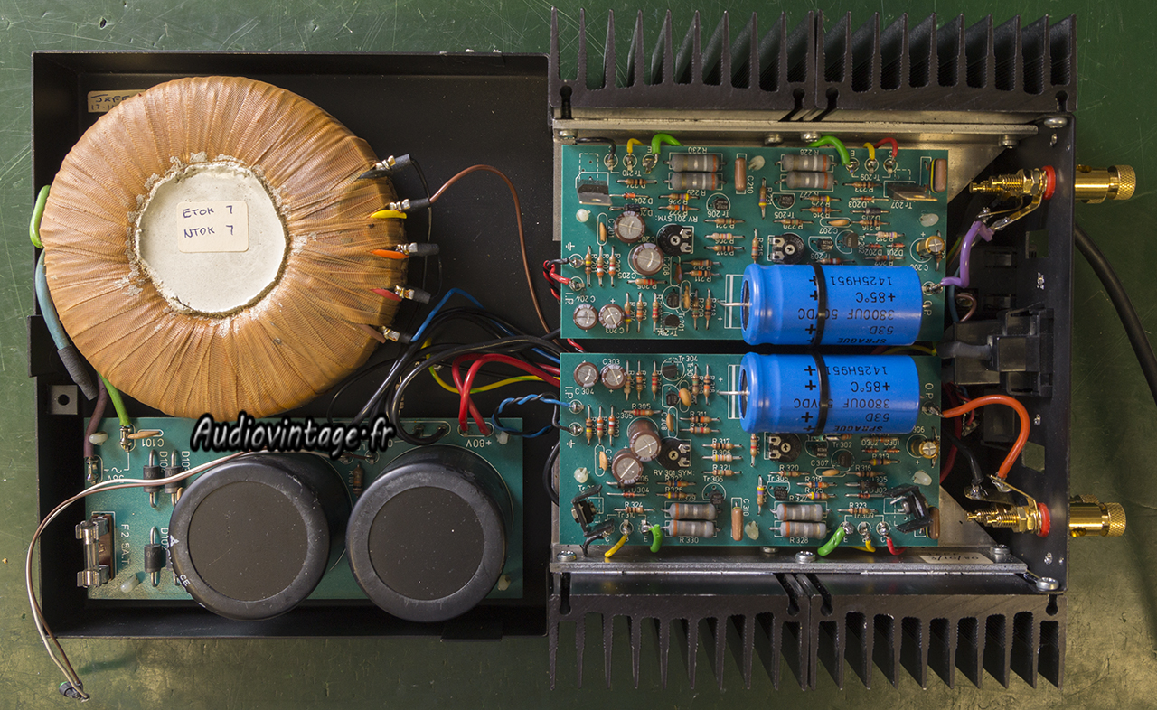

Transistors neufs en place.
Nytech CPA 602
Les deux transistors drivers sont également remplacés. Après échange avec le propriétaire, est aussi décidé le remplacement des condensateurs chimiques présents sur les deux circuits d’amplifications.
Bias et symétrie d’écrêtage sont ensuite réglés sur les deux canaux.

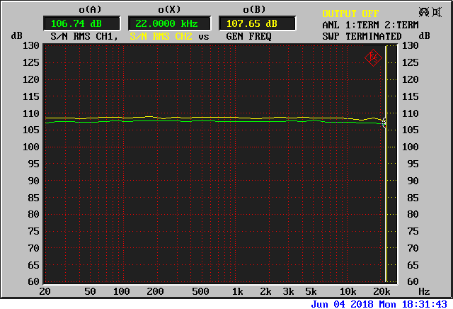

Rapport signal bruit sous 8 ohms (30w à 1khz). Pondération A.

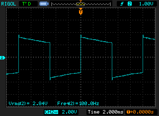

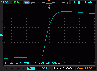

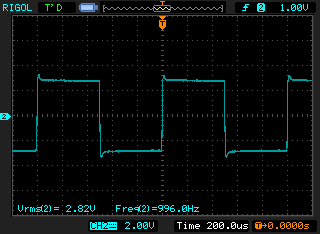

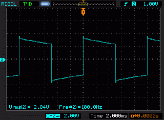

Signal carré à 100hz, 1khz, 10khz et temps de montée à 10khz. Tout ça à 1w en sortie sous 8 ohms.

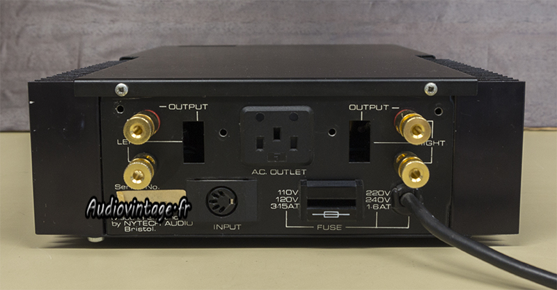

Connectique (modifiée avant son passage à l’atelier).
